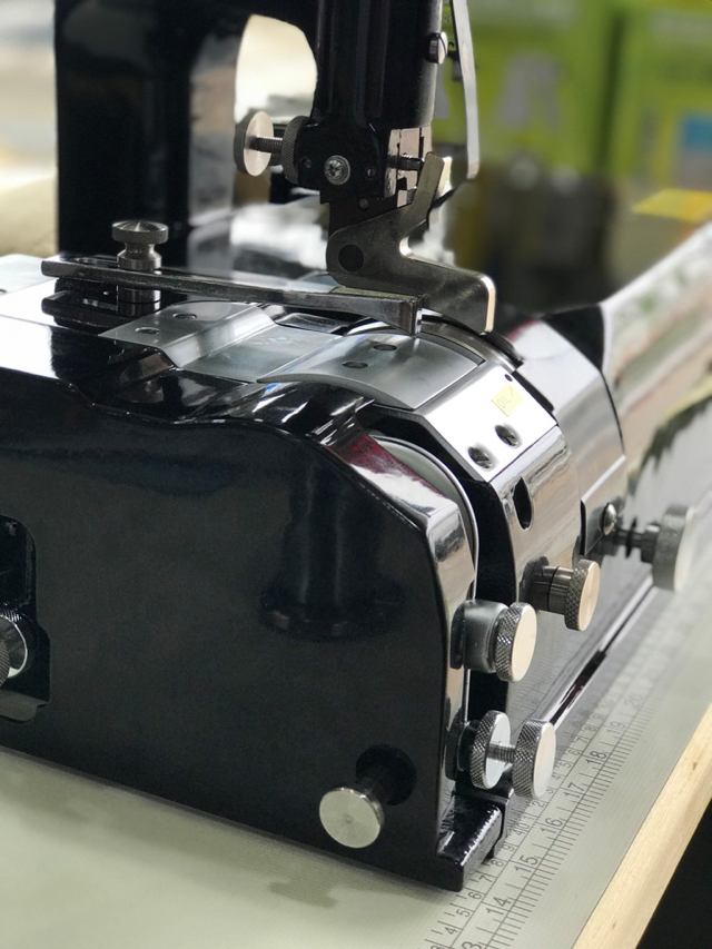

“没问题!后天过来,发定位给我。”5.8号上午10点,老蒋和助理把机器扛来。我迫不及待的装好,用各种皮料、各种压脚、各种皱巴巴的皮料尝试……

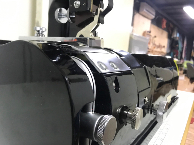

我不愿意在这里说这机器比日本比德国好多少,在各种测试下,能达到不亚于nippy-s1 同等精度,确实让我惊喜一番,再详细了解机械各个核心部件的选材和标准,我心里很清楚,老蒋估计要火了。“工厂还有多少货?如果皮友团购,15天内30台是否可以满足?”
“仓库现有8台,2家奢侈品代工厂预定了50多台,流水线还有30台可以随时装好,估计要20-30天左右……”
“核心技术和nippy S1对比距离在哪?”

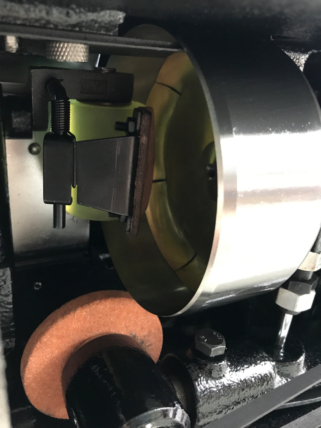

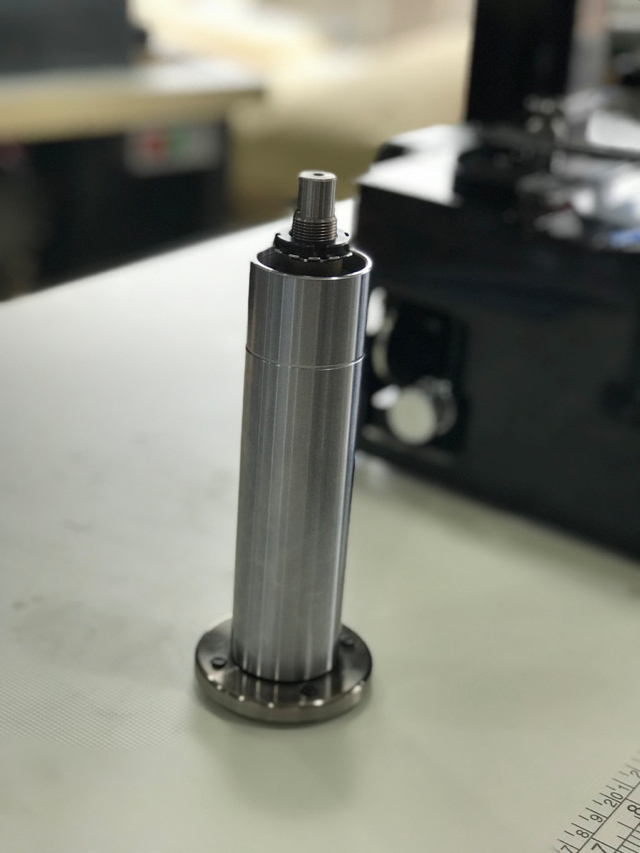

“轴承采用的是日本精工株式会社NSK提供的方案,另外参考德国fortuna做了更多的优化,nippy s1同款进退刀,腕刀跳动达到1C(0.01毫米)以内,测试结果整机比nippy目前看来更好些……”

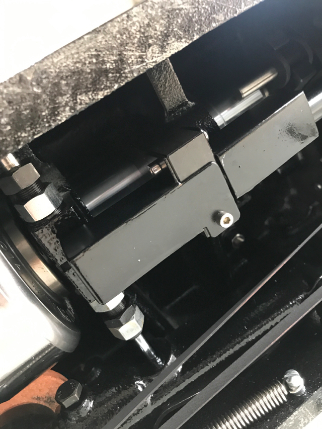

“铲皮机蜗轮蜗杆最容易出问题,这个你是采用哪个方案解决的?”
“蜗轮蜗杆这个我要保密,那是我的商业机密,这也是保持更好稳定性的核心之一,最近三年,我就干了这件事,解决蜗轮蜗杆的问题。工厂规模使用,确保三年不更换,手工皮具工作室5-10年可保持一贯的稳定。”

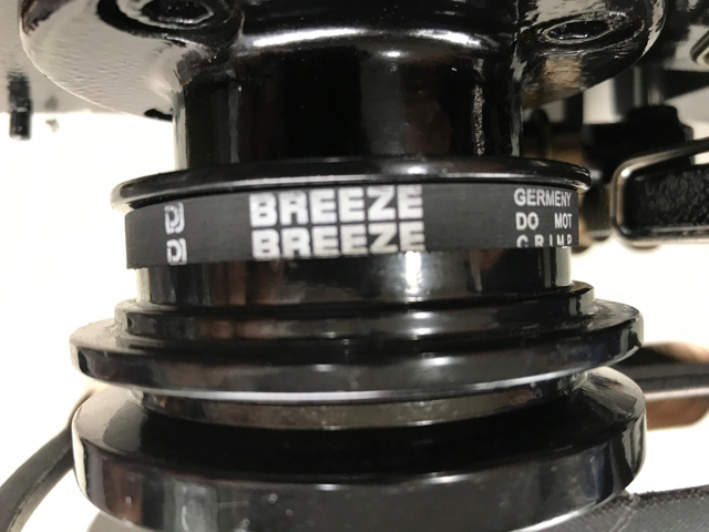

“皮带使用的是哪些厂的?”
“皮带只用两种,日本三星(MITSUBOSHI)和德国BREEZE,磨刀和扁带用德国BREEZE。”
“国内其他铲皮机或许都可以用同样的解决方案,除了你说的要保密的蜗轮蜗杆外,你的机器能做到这样的高精度的水平,量产前做的哪些测试呢?”
“削皮机结构看起来简单,但也有170多个配件协同工作,包括机壳的参数,内部零部件的参数,我们是以C为单位(1C=0.01mm),工业制造几个C的工差可能都导致问题的出现,削皮机看似简单,但是比缝纫机难度要高很多,所以你看缝纫机全世界厂家很多,但削皮机能做好的没几个厂家,尤其是关键零部件、一些热处理工艺等,国内很多达不到我的要求,需要日复一日的寻找和试验整机的搭配,这机器,我测试了三年。”
“机壳、外观等应该是精铸吧?”
“是的,高精度机器,所用部件,必须要铸铁,就像陶瓷一样,宁可断掉,也不可弯曲变形,否则机器稳定性就很差。”
“可以理解为,你把日本nippy的精度和德国fortuna的稳定性合为一体吗?”
“可以这样说。”
