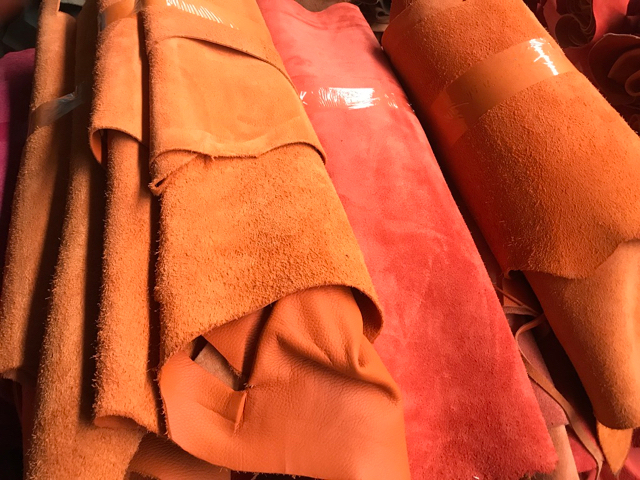

Box磨面托料是把box小牛皮表面光滑的涂层磨掉,专门用来做托料。box小牛皮本来价格就高,用头层牛皮做托料价格自然不便宜。那么为什么磨掉涂层做托料呢?保留不是更好吗?你在光亮的涂层贴贴胶水试一下?磨掉是为了胶水贴合更牢固。为什么都推荐box小牛皮磨掉表面做托料呢?不推荐皮糠纸呢?Box小牛皮,表面比较硬、同时也非常有弹性,更重要的是轻,不会过分增加包的重量。皮糠纸,包括我本人也不推荐,死板、弯折复原效果不好,尤其做表带的时候,更不能用皮糠纸。box磨面托料还有比较好的塑形作用。比如爱马仕著名的“康康包”盖头那两个有弧度的圆角,这就需要用box磨面做托料,把圆角直线剪开,重叠贴好,这样表面就会有非常好的弧线效果。

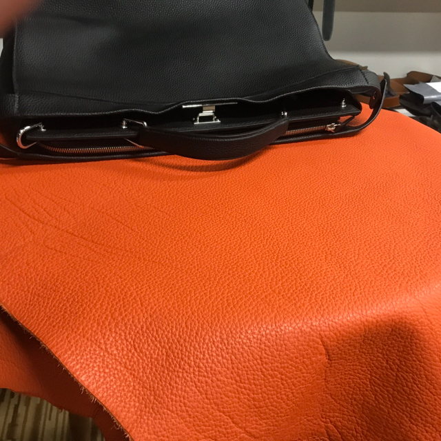

三、选什么样的皮做手工包?1、我想说,皮友真需要很多顶级品质的皮去反复做包,仔细揣摩皮的厚薄、弹性。理论上皮边缘在多层对贴之后,当然是越薄越好,但是薄,皮料总有它的物理极限。还要兼顾整个包厚薄是否和谐,这其实是美感的把握。铬鞣革,皮边缘对贴一般是要铲薄的,多层对贴,每一层皮都要很薄,这时候超出机器的精度,那就需要徒手铲薄,徒手铲薄我是用美工刀,皮友也可以用其他工具。2、目前市场上有很多皮,那么我们该选择什么样的皮,最经济划算呢?
国产皮比较好的,差不多30多一英尺。十来块钱的皮,建议皮友不要浪费钱。看皮的手感和松弛,就明白那是做淘宝货的包包,皮料绝对是一分钱一分货。

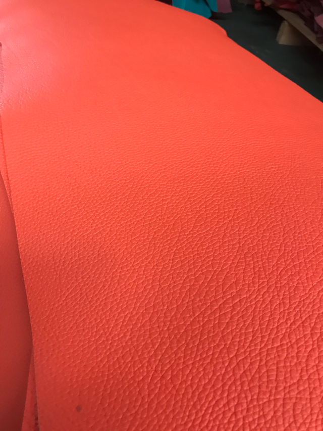

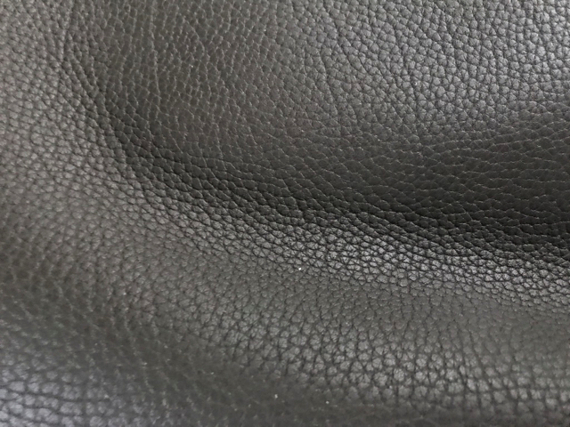

进口皮,比如clemence要65一英尺左右、togo 非常好的120多一英尺,这显然不是普通皮友能承担的经济范围。哪怕你是富二代,练手工也不是这样练。3、推荐用这两年在圈子流行的爱马仕碎皮。毕竟那就是爱马仕用的皮,毫无疑问是相当高端的。皮友可以更加直接的感觉到皮的差异,做出包的感觉绝对不一样。皮圈刚刚上线的爱马仕大块clemence,基本可以做大包和小包,建议皮友多买点。一张皮核算价格在20元一英尺左右。这就极大程度降低皮友的学习成本。做你想做的,不怕作废几个包,就怕你不敢做。如果你真想成为独立匠人,做出好作品,多做、多练、对不同材质进行多种尝试。四、材料包。

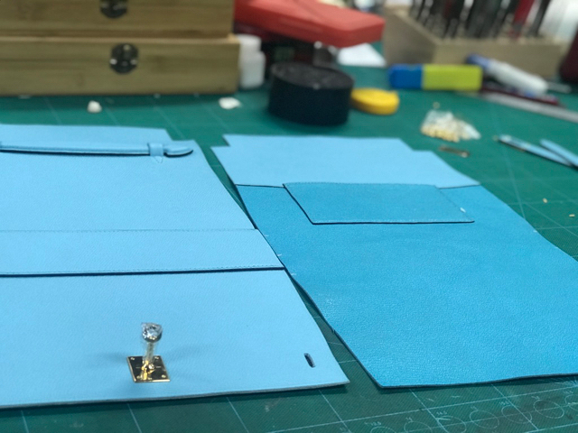

材料包,其实您用的基本都是我们按照我们的认知做好的。包括皮的厚薄、大铲小铲的参数,斜铲的宽度等等,您只需要对着视频课程就可以做出来。但这些所谓的核心,毕竟始终不是您总结出来的,我倒更多的希望看到皮友用买回来的皮,买个纸格,独立开料、研究皮的厚薄、托料的运用,这才是对你最有用的地方。
