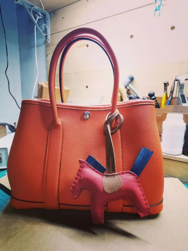

前后做了四只花园包,总结一下个人心得,希望有时间做帆布款的时候能做的更细致一些。先欣赏一下这四只小可爱😬

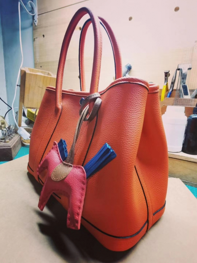

第一只是30橙色

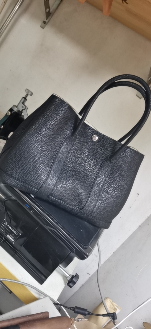

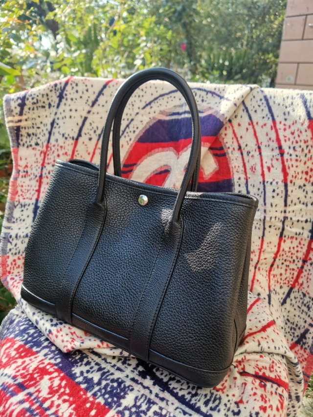

第四只30黑色

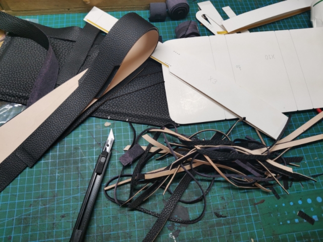

做第四只的时候拍了一下流程图,花园包是结构相对简单的一款包,请看流程图😏

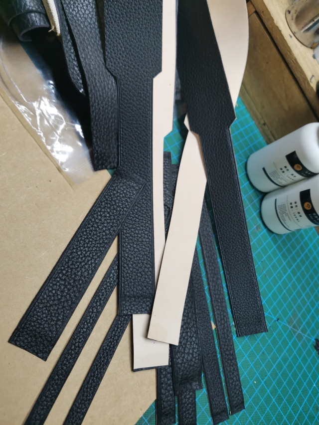

第一步:对贴
第二步:修正
第三步:烫打斩辅助线、装饰线、油边
顺便说一句,新出的边油很好用,放心买

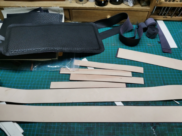

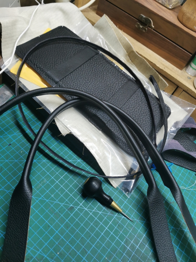

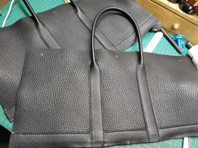

第四步:做好手挽和底部边骨![]()

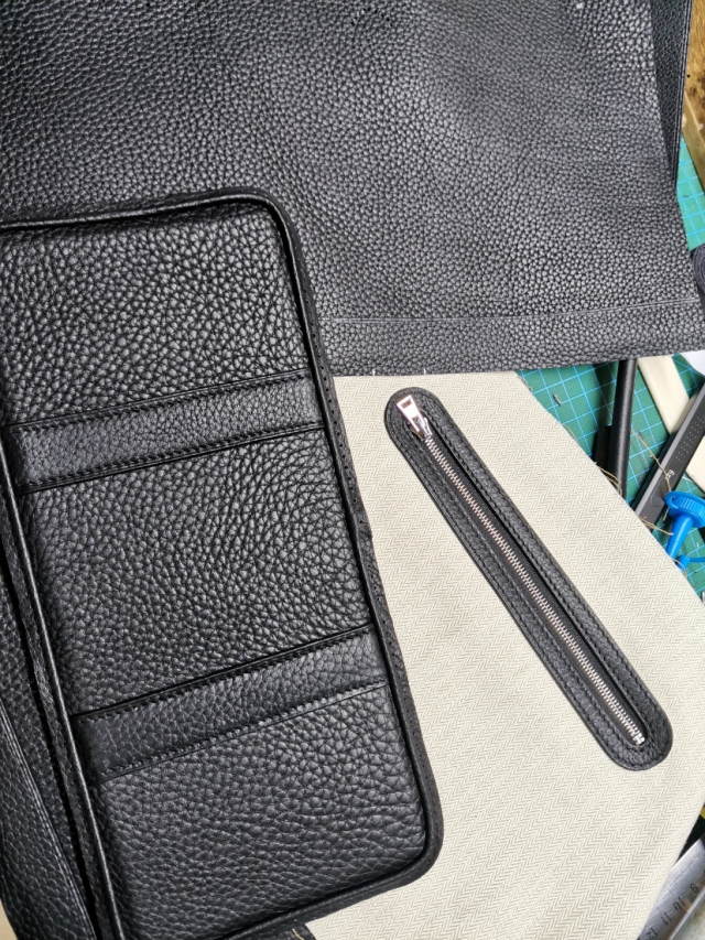

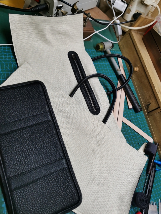

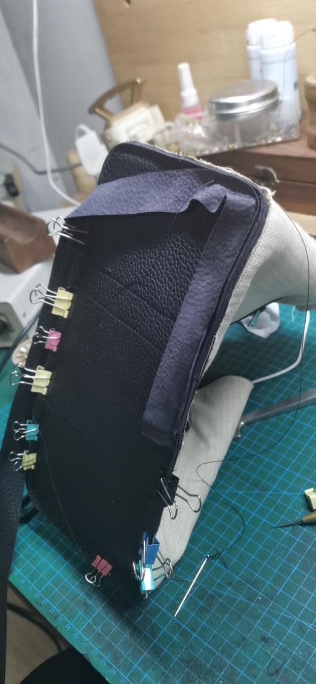

第五步:缝内袋及底部,贴合边骨,打斩![]()
第六步:大身两片缝好![]()
第七步:前后片包身贴合![]()

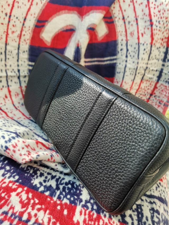

第八步:怎么还没完😟 哦哦 底部缝好包好![]()
