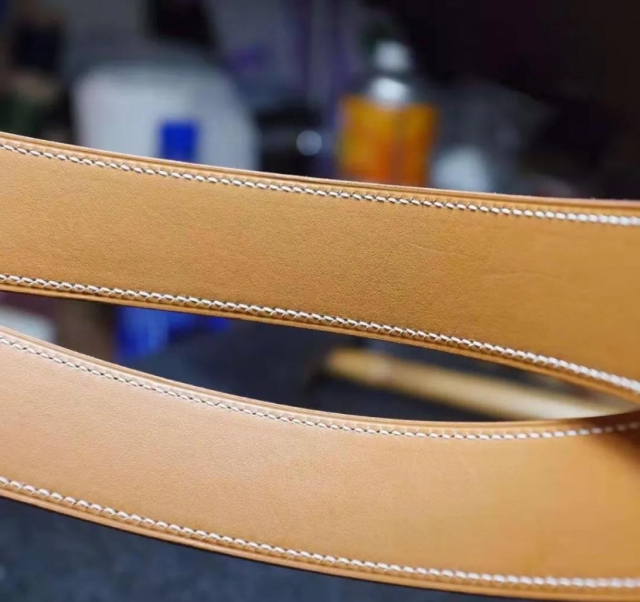

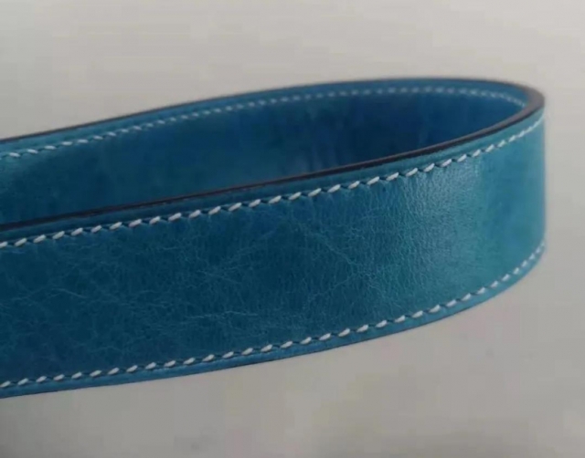

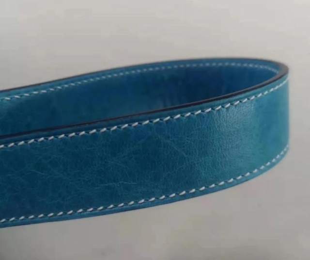

如图:看得出吗?这其实是缝纫机缝的,面线采用PQ50底线也是PQ50缝出来的效果。

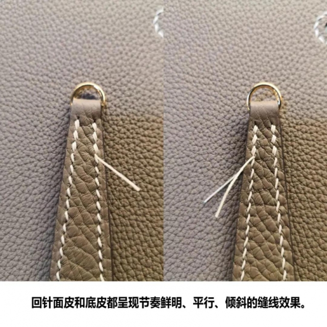

3、缝线、回针细节

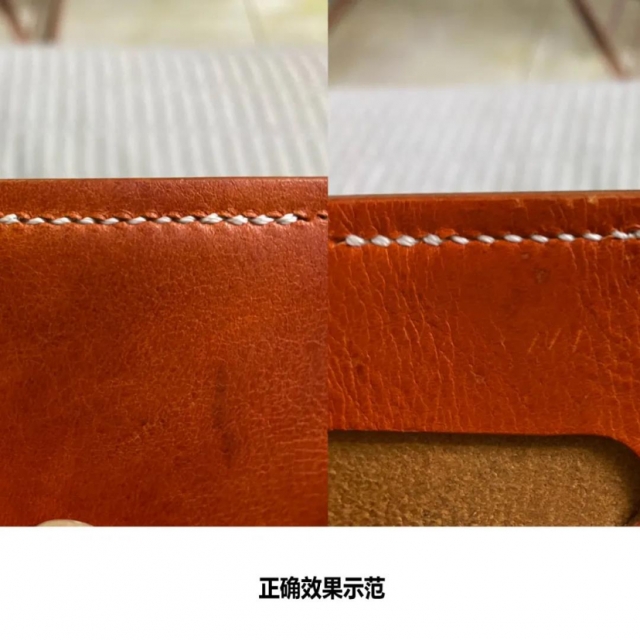

1)双波浪缝线要求节奏感鲜明、不许错针。
2)双波浪缝线回针、缝纫机的回针,都得平行、倾斜、有节奏。

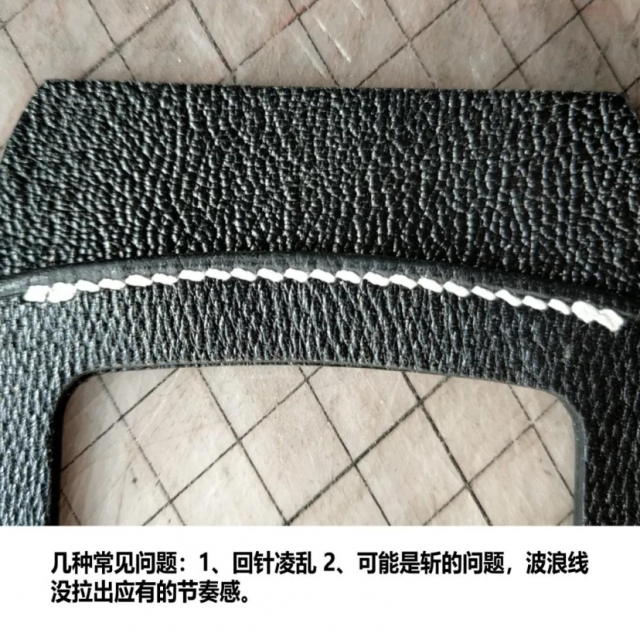

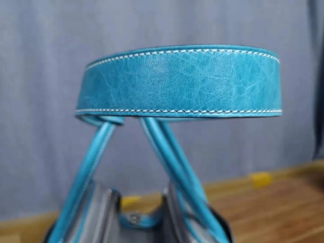

很漂亮的铂金提手,但是回针错了。

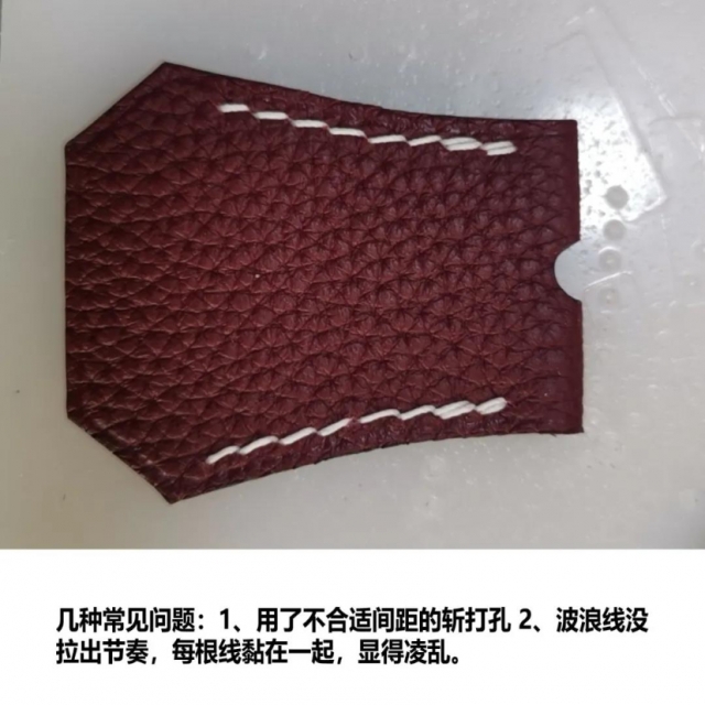

4)部分比较薄的皮子,比如1.0-2.0厚的荔枝纹,一些皮友很难缝出完美的双波浪,这里只要求线迹工整,面线整齐倾斜,底线可以没有波浪,但整齐是基本的。

3)打斩辅助线可用F2.5烫头或者2.5mm边距圆规等工具画出线,辅助打斩。4)打完斩缝完线后,烫装饰线可选用FN2.0F2.5、F2.0等规格烫头,一切以最终呈现出的优美层次感为标准。
5)外露皮边缘都需要烫装饰线,但有些皮子,例如togo弹性比较强,容易反弹,所以匠人需要掌握好温度。
6)皮子外露边缘的底皮和面皮,都需要烫装饰线。

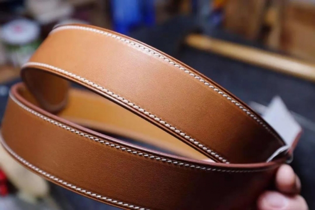

                                  如图:装饰线采用F2.5烫出的效果
                               如图:装饰线采用FN2.0烫出的效果

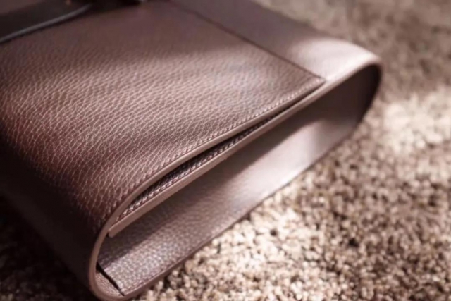

6、边油的规范和标准
皮边缘上边油,重点是不要太厚,自然、平坦有弧度、不上边;方法得当,一般匠人上边油2-3遍、反复打磨最合适。匠人在选用边油的时候尤其注意选择好的边油:推荐皮圈边油、进口可烫芬尼斯边油、stahl、意大利的Giardini边油等。
边油对皮边修饰作用,每个匠人油边的风格或许不一致,但是基础的要求还是有的:
1、不能太厚
2、表面可自然有纹理,但不能坑洼不平。
3、不能上边

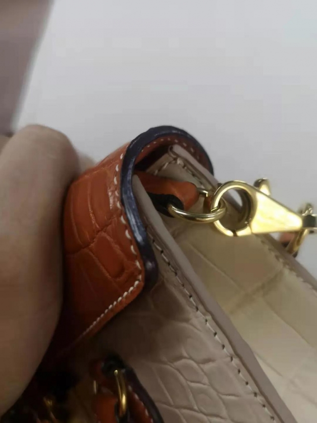

错误演示:边油厚,且坑洼不平。

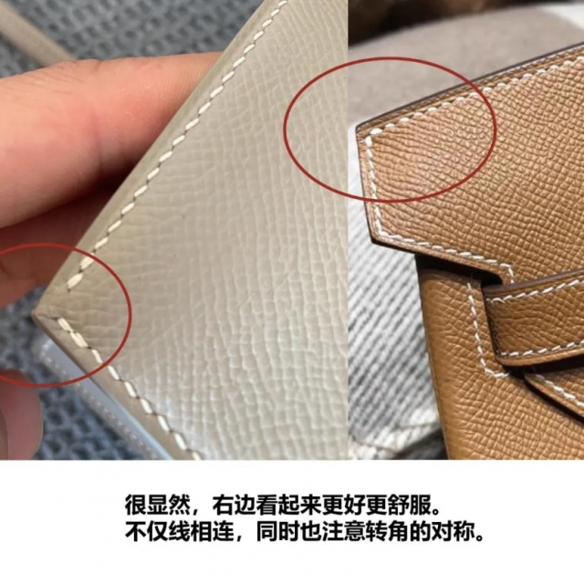

四角呈“八”字型,对称打斩缝线效果更佳。
9、线的连贯

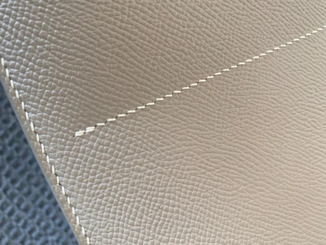

线的连接其实是个非常普遍的问题,尤其在“直角转弯”、“T”字形打斩时候,一些皮友直接采用收尾回针的方式做。我们猜测应该是懒得校对间距,其实校对间距的方法很多种,尤其是多斩齿跨斩位方式调整,轻而易举的事,完全可以做到线的连接非常连贯,间距基本一致的。
上图几处问题:
1、回针错误(穿错针)
2、线不连贯,"T"字形缝线没有相连。
3、“T”字形线相连后在相连处收针,无需通过回针处理。
10、皮圈回购成品包标准、以及包控平台上架产品标准,均以此为标准。我们更希望,通过PQ2.5标准让皮友技艺更上一层楼。
