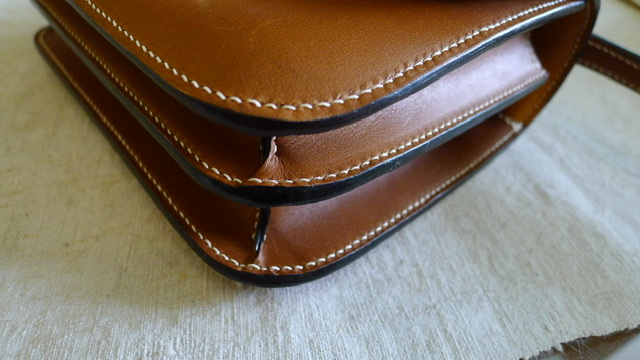

总的来说不难做,就是缝肩带略烦~

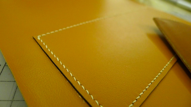

巴哈尼亚皮确实容易伤,一开始忘记不能贴双面胶,侧围贴了一次,留下浅浅痕迹。面皮五金旁边的白痕反而是收到材料包就有的……
需要特别注意的是侧围弯位的重叠,感觉一开始留着不打,最后粘好了再打斩会更整齐一些。

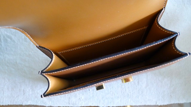

袋盖上里衬之前虽然弯位弧度掌握得不错,但是顶上的五金螺丝我没办法完全扭平。已经根本扭不动了,还是有突起的。这样袋盖打开的时候会看见螺丝的痕迹。不知道其他人怎么解决这个问题。

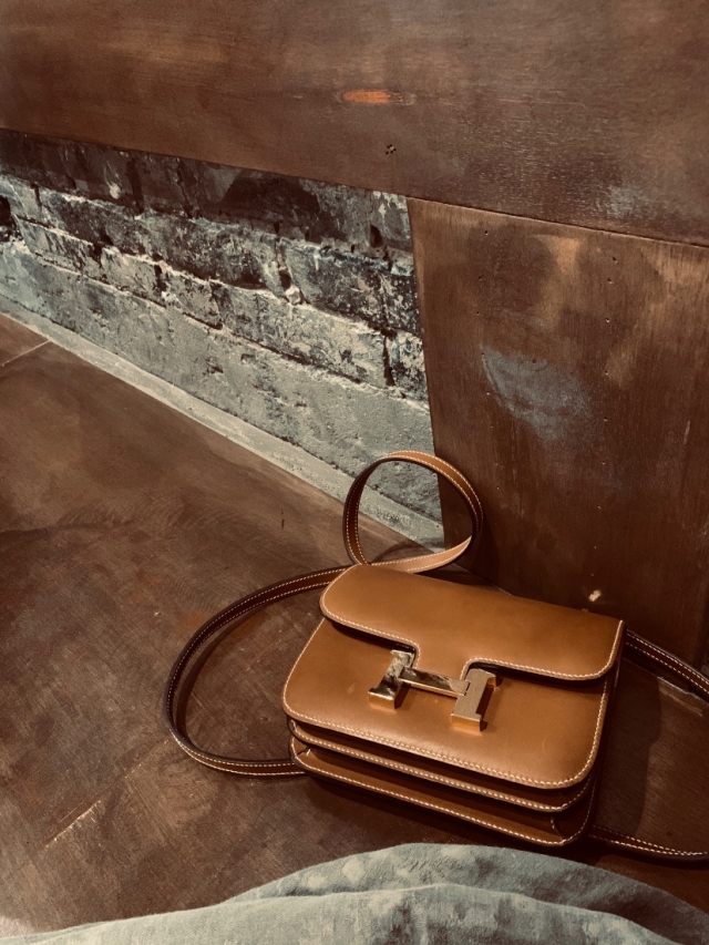

嗯,是喜欢的包。但是内容量实在太小了,最多放一个手机一个钱包……呃。
