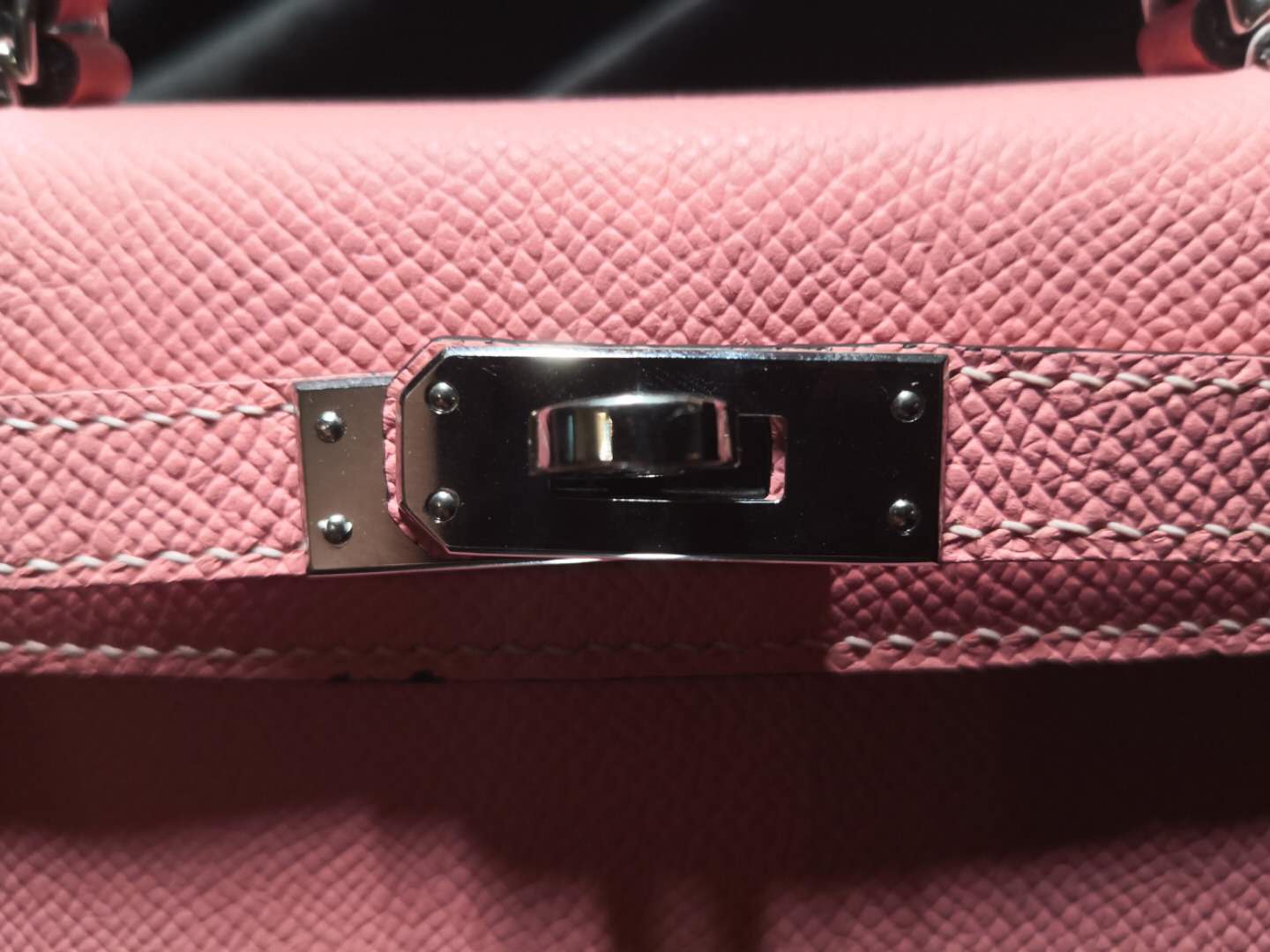

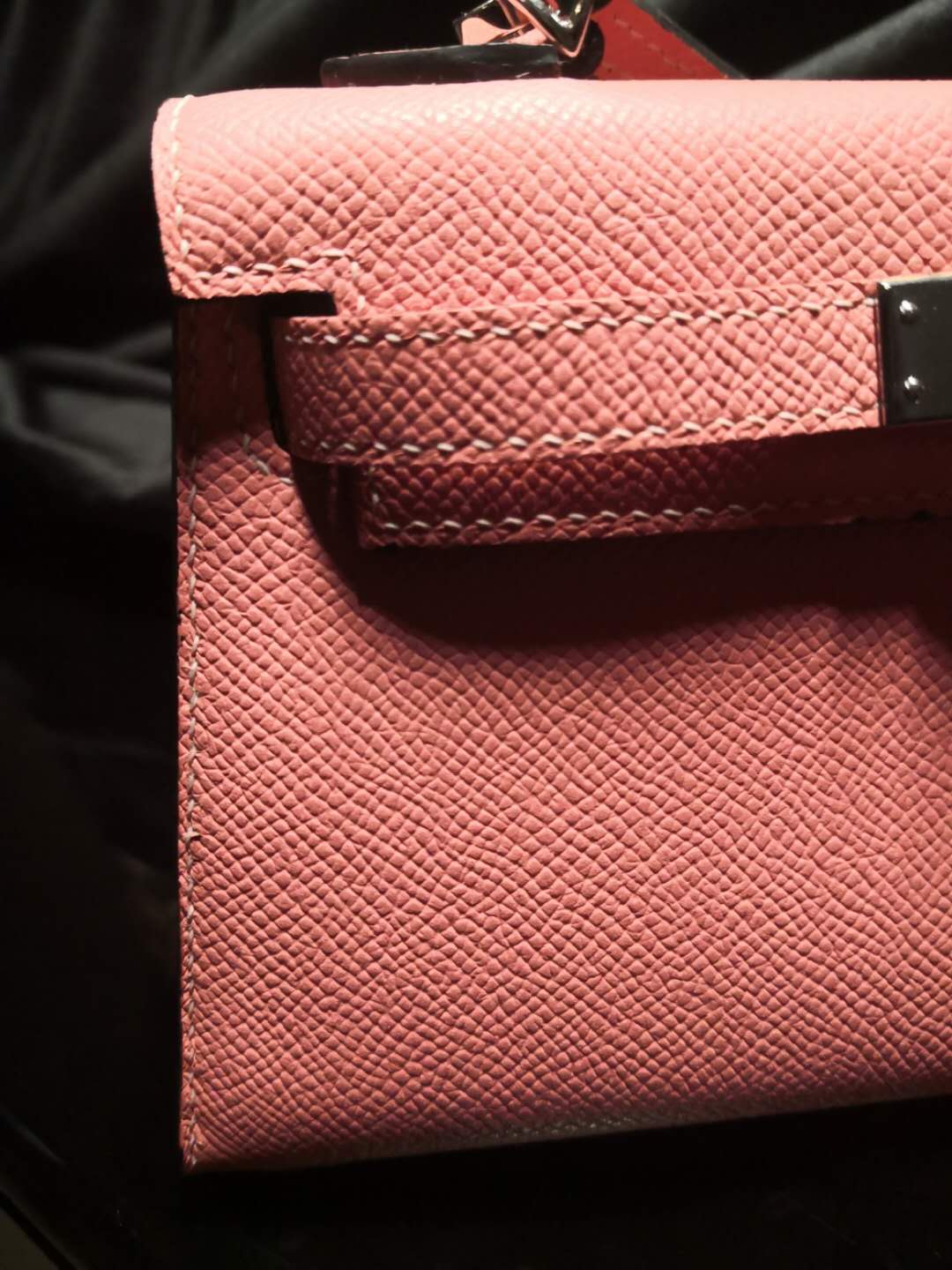

粉色第一次做。提手按照视频拖料底皮裁切的,结果太窄,斩也打嚯了。用的植鞣革的芯财,感觉两头的地方比黑色的芯财更宽。
这个皮子打斩的时候,感觉太干,有些崩裂的感觉。是拔斩的问题么?还是皮子太硬?
扣条五金试了几次,要不前面对齐,方孔不齐,要不方孔齐了,前面不齐。还有钻圆钉的时候,是不是要打断后面的缝线?

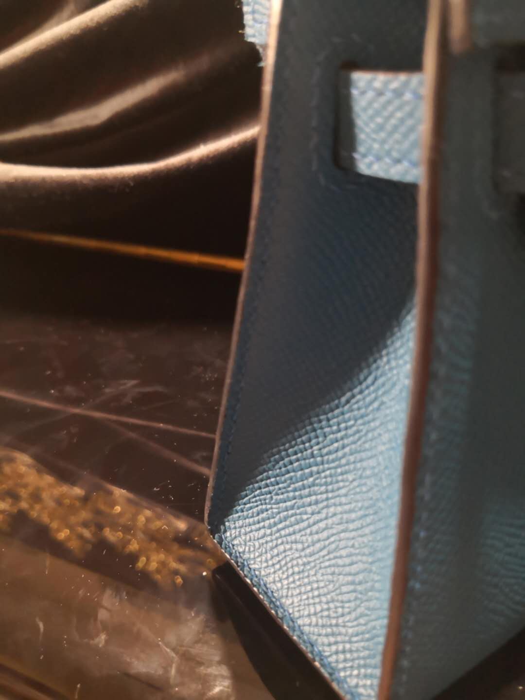

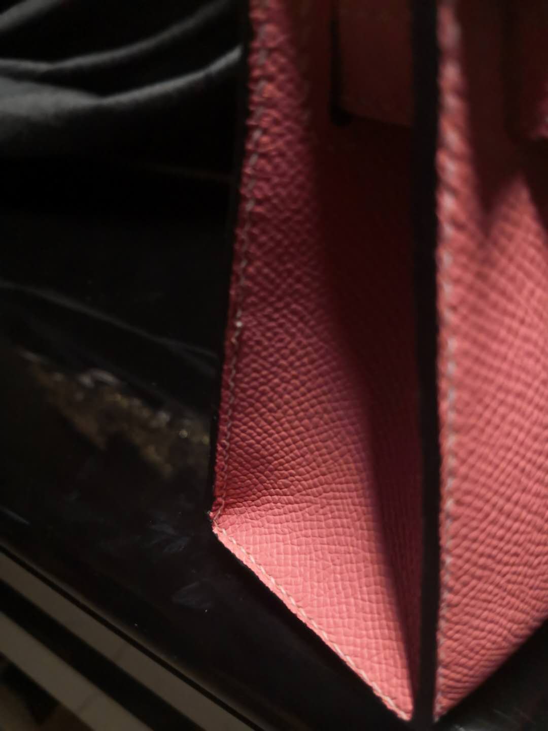

测边缝的时候,这个角落如何处理的更好?贴完之后多出来一个小三角,再找平的。

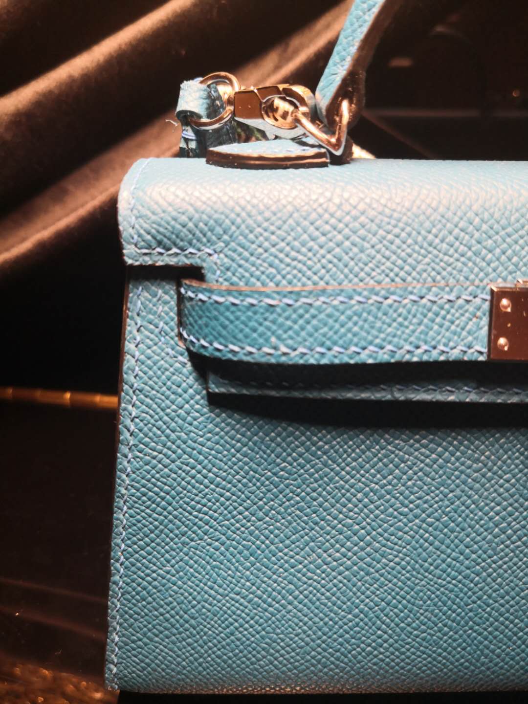

第二个蓝色一些地方有所改善。
换了黑色的芯材,头尾端感觉好了不少。但左右还是没打齐。
这个皮第二次做的时候按着斩印锥的,没太多崩裂。
扣条版型上没有斩位,这个打斩的边距没打齐。打园钉的时候还是砸断了后面的缝线。
