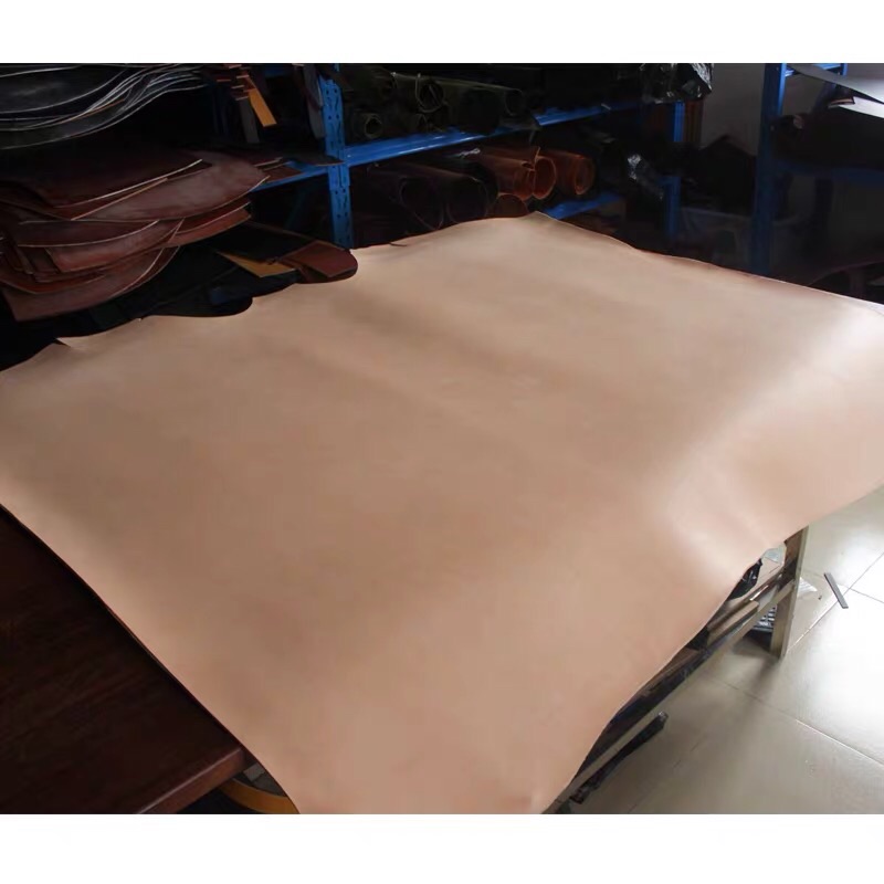

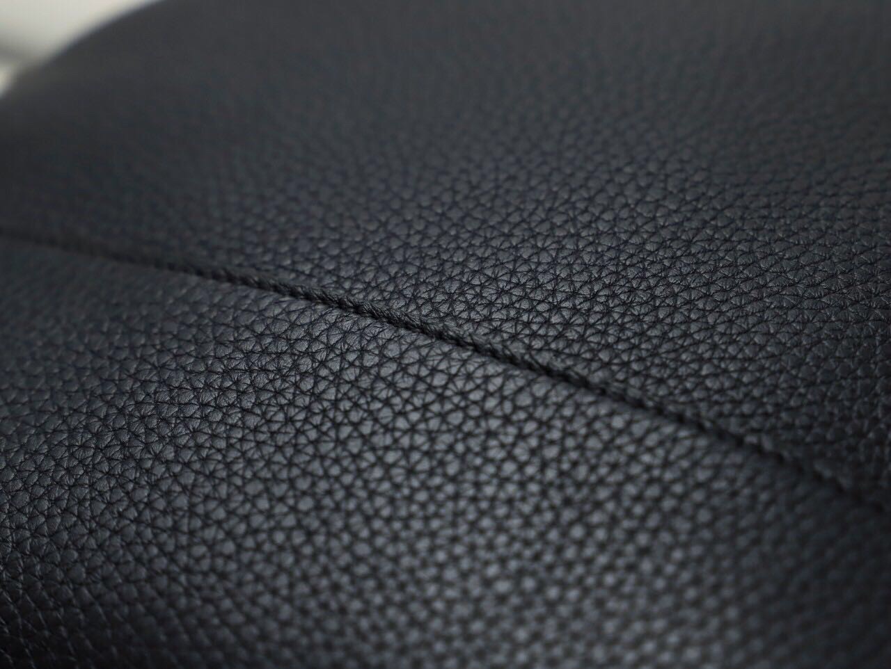

其实很多刚刚接触到手工皮具或者想要去尝试自学制作手工皮具的小白都会有这样的疑问?应该先学习植鞣革还是铬鞣革?应该先从大包型开始还是从简单的小卡包物件开始学习,首先,对于这个问题的选择,可能也会涉及到这两类皮革的理论知识,因为了解了它们的相同点和差异性,和皮革本身的特点和缺点,你才能选择到合适(或者说是自己所喜欢的,因为有个别目的性很强,就是奔着植鞣或铬鞣革来的)。
但我个人建议还是以植鞣革为切入点会比较合适新手,容易上手,而且相对的压力会稍微小点。
很多新手会认为以高为切入点,先做大包款再做小物件会更加容易,但其实并不是这样的,小的包型,小的物件其实会能看出你的基础和功底,可能你能把大包做的做好,看上去挺不错的,但你会发现可能做不好一个小钱夹,因为物体小,能看到的地方都成为细节,基础不打好,非常可能会对这些细节处理不到位,所以建议还是以低做起,以基础为切入点。

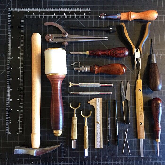

三.工具的选择
对于新手工具的选择,很多的皮友会比较推荐所谓的新手套装,但我个人则不太建议,还是得按照新手制作皮具的流程步骤来选择相应的入门工具,如裁皮则可以选择美工刀皮面处理对应床面剂,刮片 黏贴做需要的一到两种的胶水等,这样按照需求选择对于新手来说更加经济,不需要囤积过多的工具给自己造成过大的压力,建议新手也不要去追求个别高逼格的工具,还是得做好当下,按照自己的步骤去添加合适的工具。这样也能明显的感觉到自己手艺在进步,给予自己一定的信心和决心。

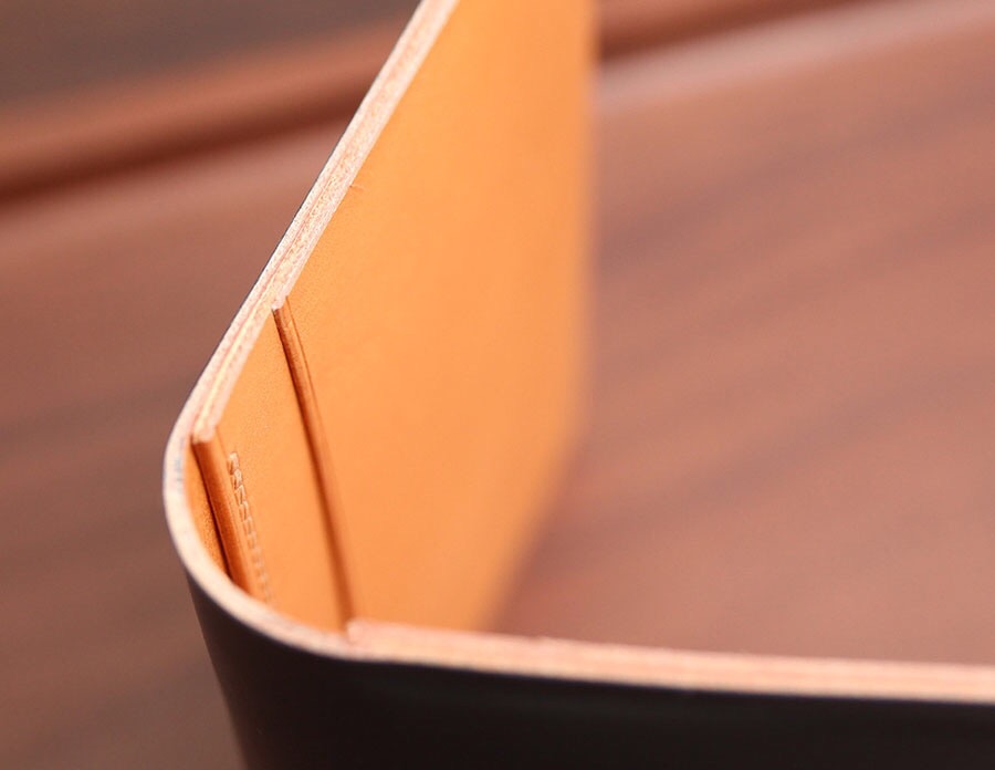

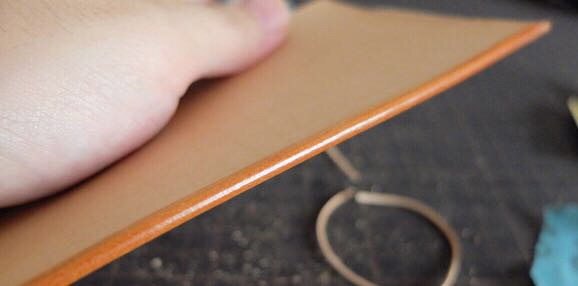

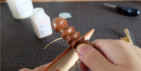

油边,封边是针对铬鞣革,植鞣革皮料皮边的处理方法,这个这步骤是画龙点睛的一步,能让你的作品的完成度更高,这一步是比较考验耐性的,但步骤也就那几个,不难但繁琐。
如:植鞣革的封边:
首先对工具做个介绍:棉签,床面剂,砂纸,打磨棒,削边器,封边蜡,两张对贴的植鞣皮。

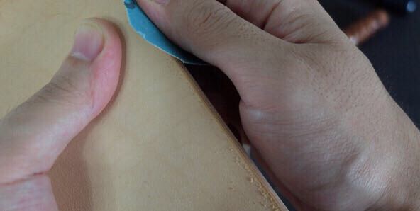

1.首先用240-320目的砂纸对皮边进行打磨(最好是涂点水,防止皮屑到处飞),这里注意下手法,尽量打磨平整,打磨到基本的平整无明显凹凸。

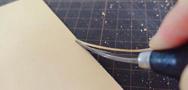

2.因为第一步的粗打磨,使皮边的两边变得锋利,所以这时候就得用到合适的削边器了,将两边削平整,方便下面的步骤继续进行。
第三则还是打磨,换600-800目的砂纸继续打磨,这一步最好是顺着一个方向重复打磨。
4.在打磨好的边缘涂上床面剂或封边液,注意不要涂到皮面上,待床面剂没有干的状态下,用打磨棒对皮边打磨。
(床面剂的作用简单理解就是把毛糙的皮屑纤维收紧实,打磨棒的作用则是对皮边进行塑形和抛光)
通常第一遍的打磨还达不到效果,所以再继续换到1000,1200,1500目,对皮边进行细打磨抛光,再上床面剂,要求高的话,这个步骤可以重复多次,能达到比较理想的效果。5.最后一步就是上封边蜡,再用棉布对其进行抛光。
皮边的处理处理对人有要求,其实更重要的是皮料本身,油脂好的皮料,用水也能处理处很屌的效果。

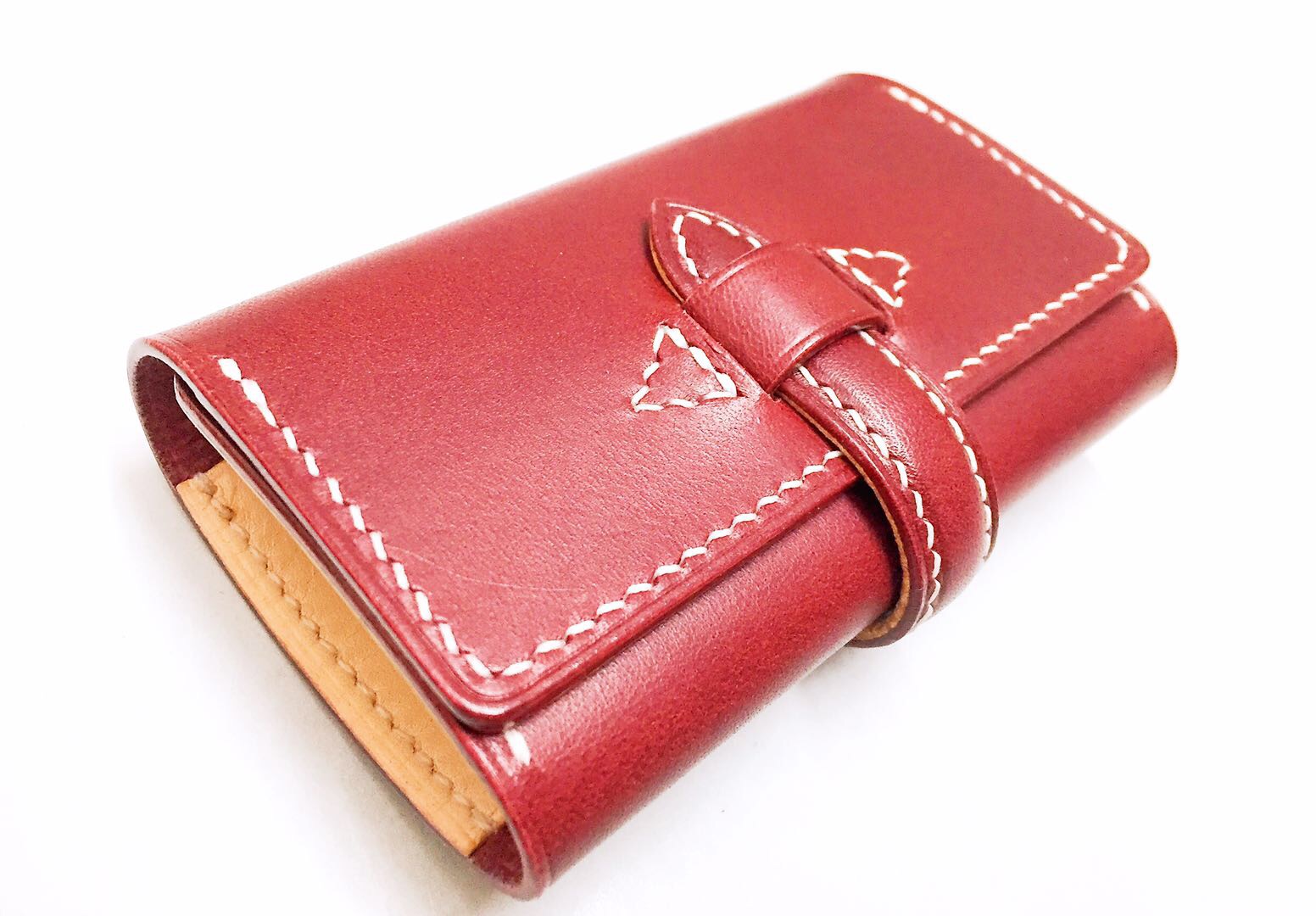

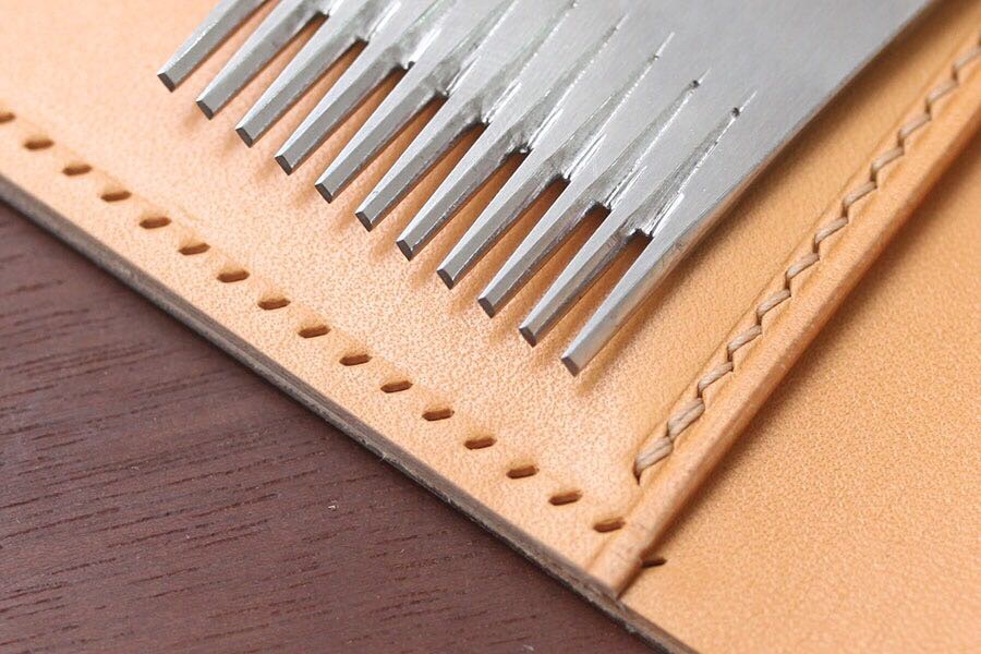

五.关于打斩,缝线1.斩孔的排布,确定位置 2.打斩的角度 3.打斩的力度
如果你想进入成为真正的匠人,缝出双波浪的线迹是最基本的技能了。但对于新手来说,还是以掌握这些基础技能手法为先:打斩的前最好先用斩去排孔,微调,保持孔间距的平均,打斩时注意斩要与皮面垂直,这样打出的孔不容易歪,为后续的缝线打下基础。打斩力度并不是越大力越好,一般是以斩齿刚好穿过皮料为好,避免力度过大造成斩孔过大。拉线的时候尽量保持力度的平均,这样缝出来的线就更加完美了。
