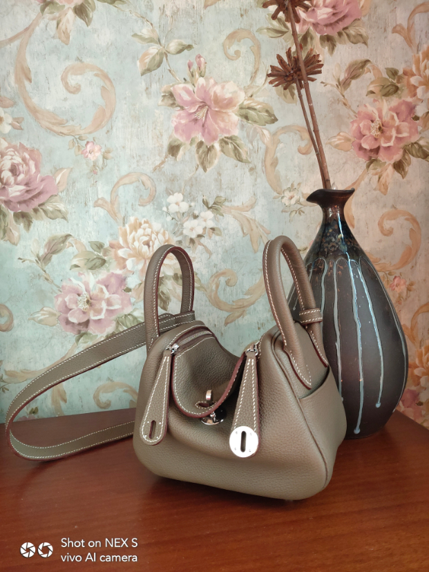

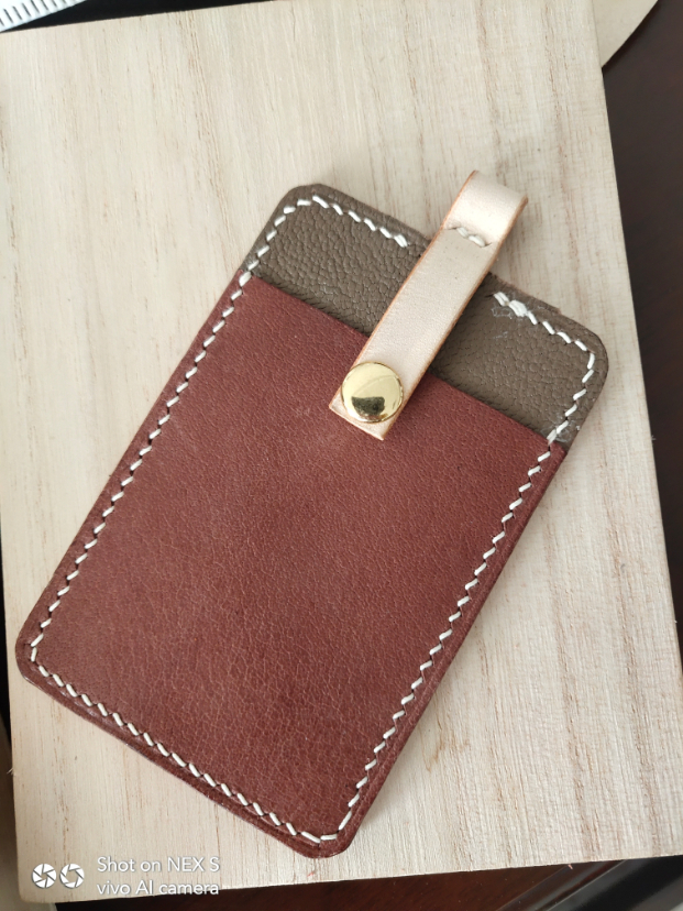

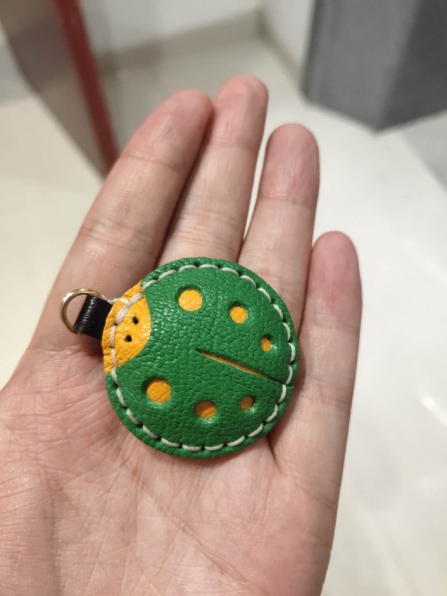

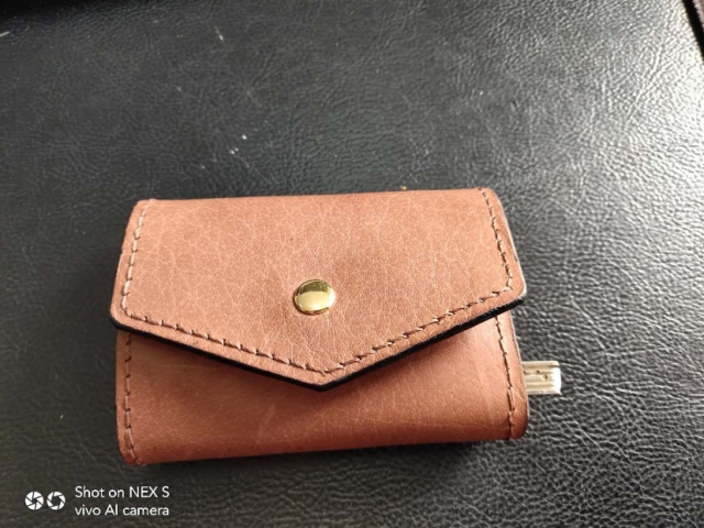

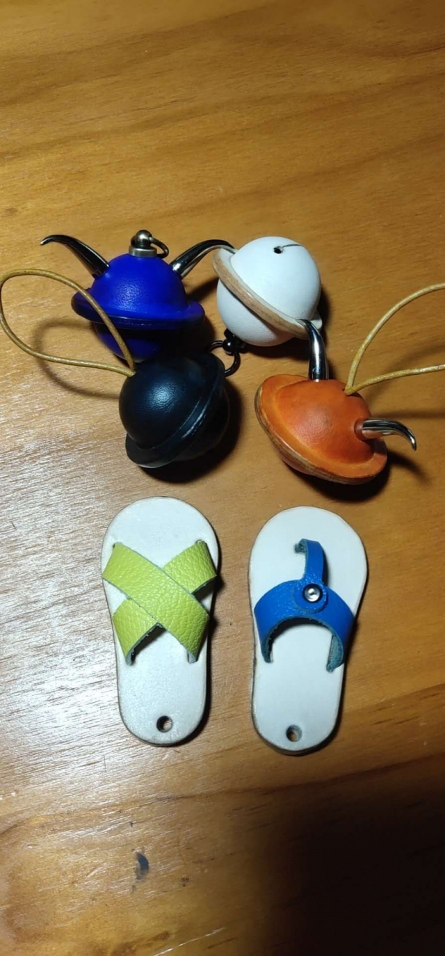

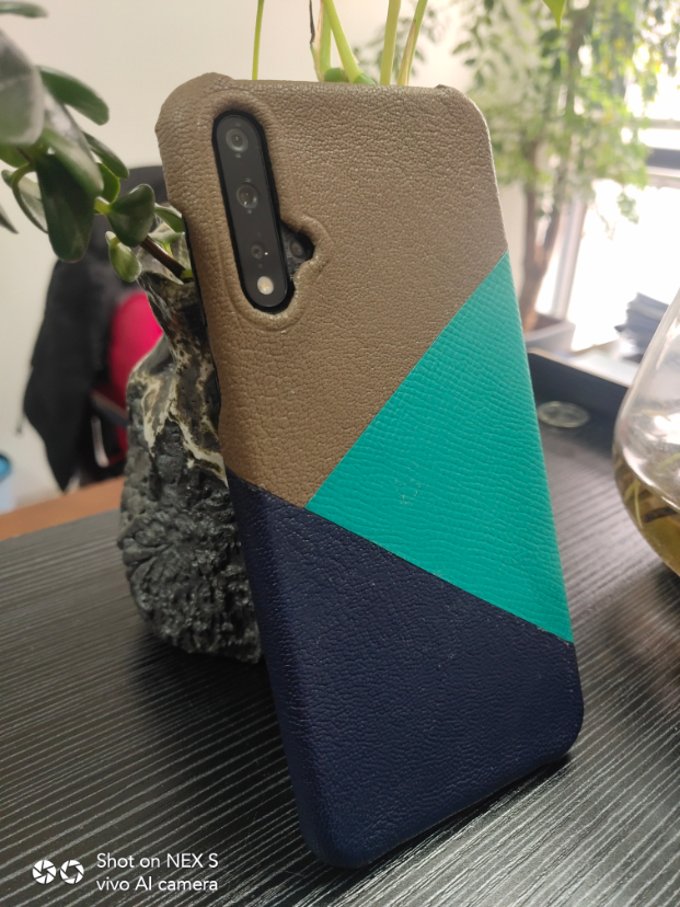

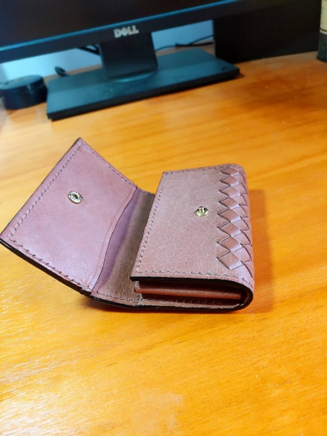

第四个隆重推荐的就是皮圈了。如果你是新手,已经在皮圈里,恭喜你,真的很幸运,没像我绕了大圈子才找到这。我接触之后果断的加了柯总的微信,交流不算多,连着几天看完了皮圈的文集,感受啊,感觉大家真的是很真诚的向新手传达经验,这个圈子真的不大,算小众的吧,有许多需要学习和向大众传达的,希望皮圈能发扬光大,让更多的人认识手工皮具。 下面是我做的些小玩意儿… ![]()

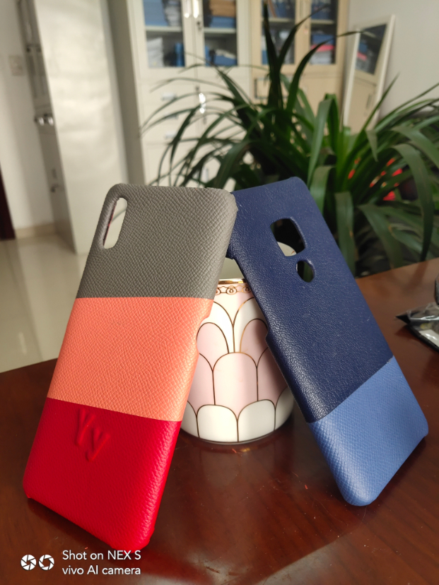

一木:既然大家对手机壳这么感兴趣,新手没弄过,拍个教程啥的容我摸索摸索试试,欢迎回头关注[抿嘴笑]
