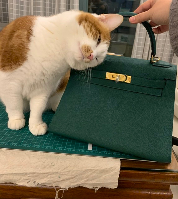

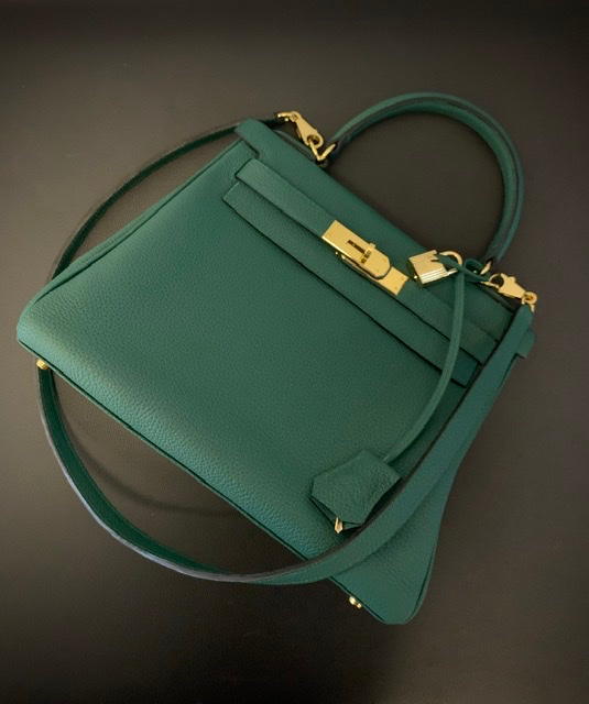

内缝包是第一次做,还算顺利!特别感谢韦志平同学教我怎么洗掉烫头上的边油🥳
自从十年前在伦敦看到Box小牛皮版的Kelly,就深爱上这个包。总结一下要点,以后真的用Box皮做,就会做得更好啦:

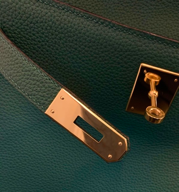

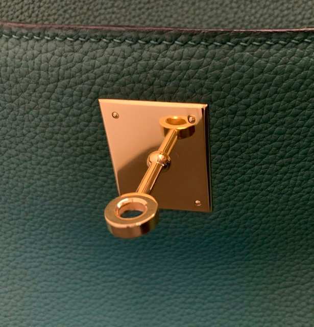

扣条五金:先按版型标记打孔最后安装,五金位置有可能偏斜。应该做好以后用五金本身来标记打孔位较好。

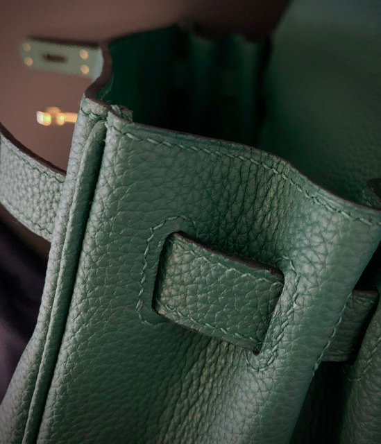

内缝转弯处那一公分:起初都用圆斩打,后来发现还是锥子找位置,出来的线条最顺滑。

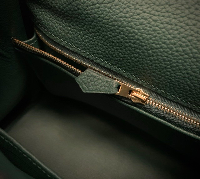

鱼丝骨开头和收尾与包身交会的地方,鱼丝骨必须要在缝线下收入,最后正面反出来的时候才好看。
鱼丝骨收尾内缝的时候一定要注意有没有把弯折位也缝进去,不然翻出来会不美观。

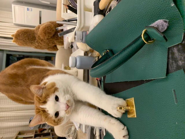

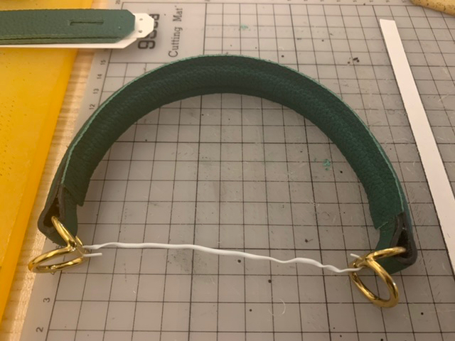

此次对我来说最大难度应该是提手打斩,如何能做到正反两面一样完美……除了慢慢来,貌似暂时没有其他诀窍。
提手定型之自我发明:找个数码线钢丝,扭上……
背面扣条感觉起鼓不明显。虽然边缘已经削薄。

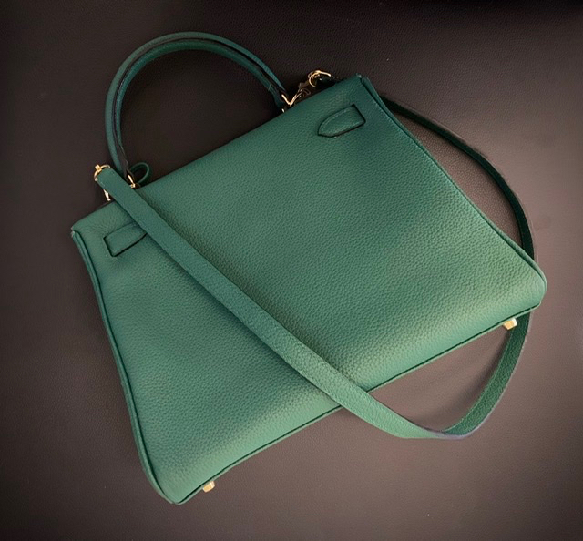

最后要说的是材料包:版型超级好!但是给到的肩带面皮并没有像视频说的两个边缘削薄……收到的只是平铲的。削薄了应该会更漂亮
这是2020年送给自己的礼物,希望能背它去托斯卡纳……自从到过那里,就爱上了橄榄绿🌲
