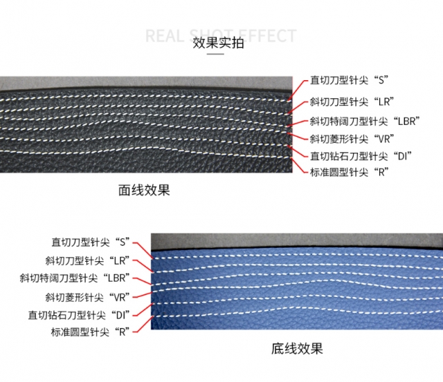

比如,下图:

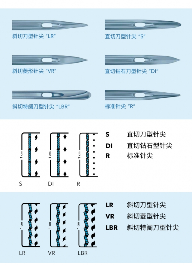

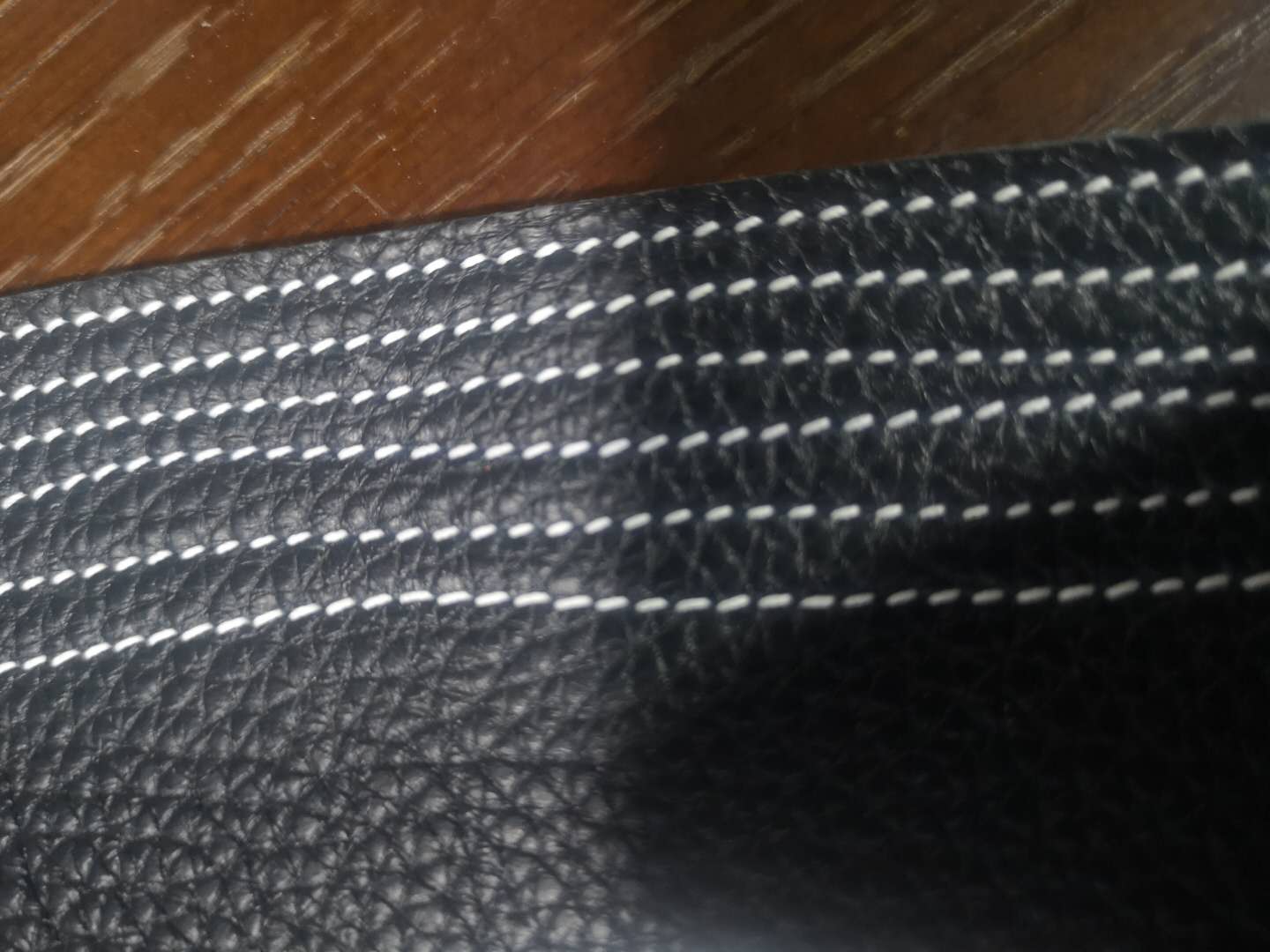

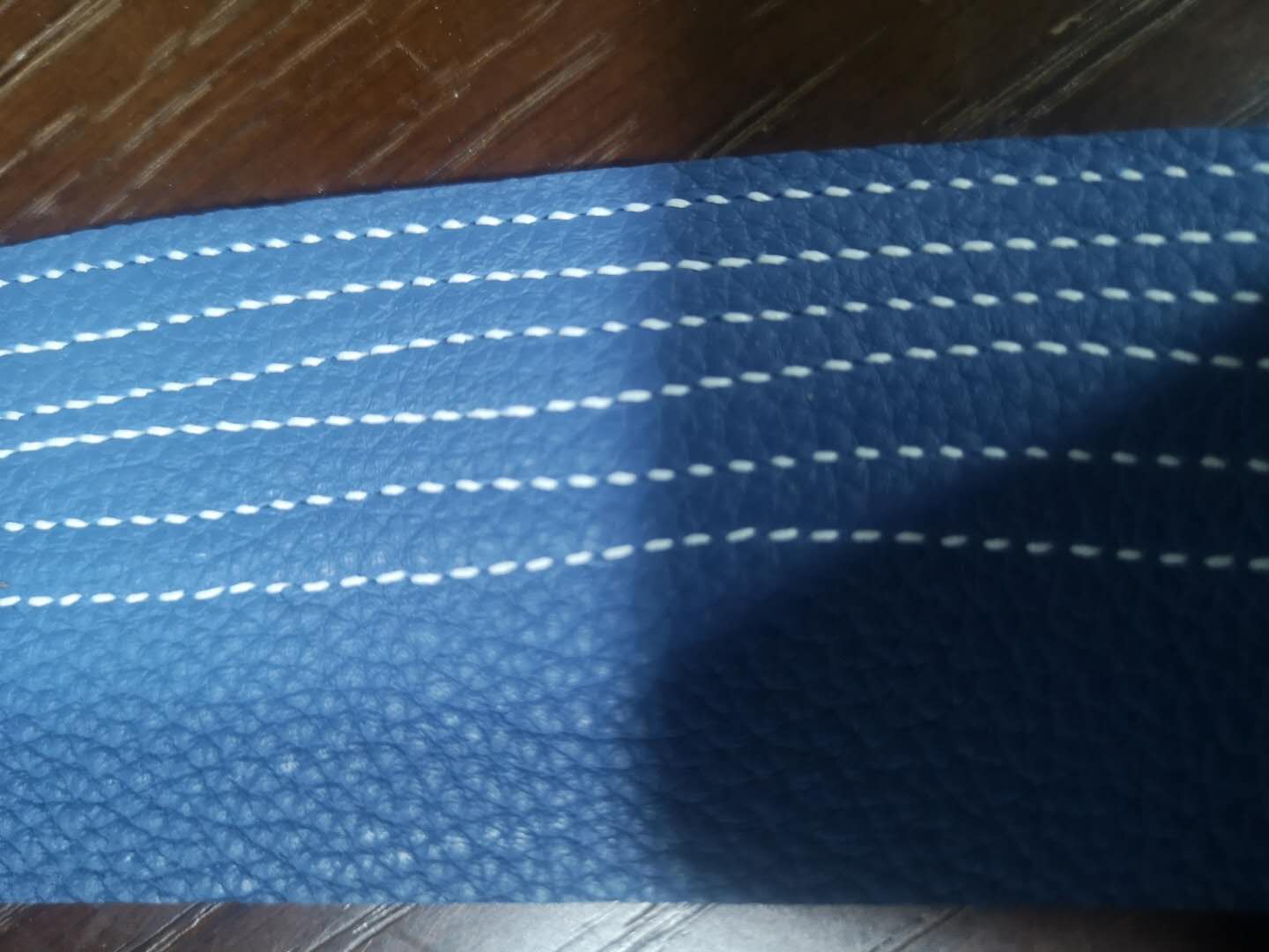

每一种刀状针在荔枝纹的皮子,我们都可以调节出波浪和米粒状的效果(圆针除外),但是在手掌纹则未必是这样。国产手掌纹和进口手掌纹,选择刀针亦不一样。
1、如果,我要缝2.5厚的手掌纹,我可能会选择“LR”针型,或者“DI”针型,因为,我还需要考虑底线不能破皮,不一定会考虑用“LBR”。
2、如果我要缝出爱马仕那种效果“面线倾斜、底线米粒状的直线”,我可能会用"S"针型,调整一定角度后,可以达到这样的效果。
3、如果我要缝表带,我可能会考虑用“VR”或者“DI”的针型,避免皮面切面过度大,但是也得具体看表带是啥皮,厚度咋样。
4、如果我是内缝翻袋,我可能会用“R”或者“VR”针型。
5、皮友选择针的大小也是一样,18、21、23号针在不同厚薄的皮子所起到的缝线效果也不一样。
6、如果我要更可靠的避免“起珠”、“抛线”等情况,"S"、“DI”无疑是比较好的选择。
7、如果我要缝纫比较厚硬的植鞣革,“VR”、“DI”、“S”都可以选择。
8、“LBR”很多皮友一直以为只有这种针代表了缝纫机的"双波浪",其实是很大的误区,驾驭住缝纫机,你会更轻松的根据自己想要的效果和材料选择对应的针。
9、做一款包,不同皮料厚薄,你可能用到不同的大小,比如做钱包、你可能19、21 都会用上。
10、如果用缝纫机,只是为了一种针型走个双波浪,那太可惜了,因为你本可以让皮子走出更多漂亮的线迹。LV、Hermes等奢侈品牌都有自己追求的线迹效果,独立匠人,需要更多的掌握。
