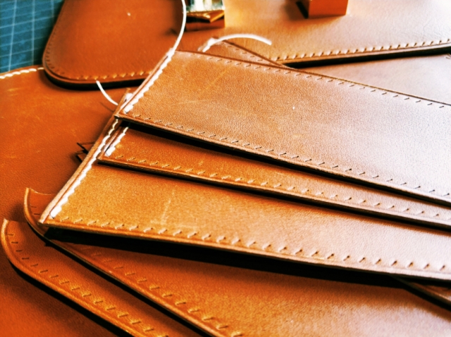

烫边线一是用来当做打斩辅助线,二是作为装饰线。
烫边线的顺序是:打斩之前烫一遍,缝线之后烫一遍。缝线之后会把边线弄的断断续续,需要再烫一遍。
边线用的FN2烫头,烫直线的时候需要用烫头的中间部分,烫弧线的时候需要用烫头的前部后者后部。烫直线比较简单,只需要将侧边抵住皮边就好。烫曲线时,比较好操作的手法是用手转动皮面,烫头保持不动。这样比较容易烫出圆润的曲线。
烫边线的力度需要根据烫头的温度来。我喜欢调节到3档,待温度稳定后用一块相同的废皮料测试温度,皮面产生清晰的线条,但皮面依然保持表面特性没有焦糊的状态为宜。之后就可以烫边线了。第一次先浅压,再沿着压出的线深压,直到自己满意的状态。
👇烫好的边线打好的斩
👇烫边线
