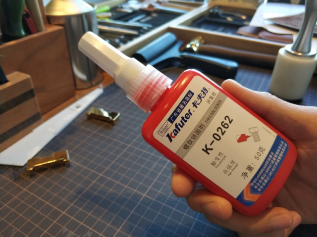

当我们打好孔就要安装五金了,一半五金都是用螺丝固定。螺丝固定的五金还分两种,一种是五金被包裹在里皮外皮之间,我们需要拆开缝线才能更换五金。另一种是五金螺丝露在外面,可直接更换五金。对于第一种,我们最不想发生的就是更换五金或者是五金螺丝松动。那就意味着我们需要拆开缝线才能进行更换,损失的是财力物力与时间。所以我们在上这种五金的螺丝的时候就需要在螺丝上点上厌氧胶,这种胶在螺丝拧入的时候进入到厌氧环境,固化凝固达到固定的作用。
👇厌氧胶
