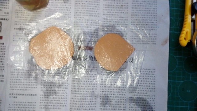

皮铃铛是大家喜欢的一类革小物,制作简单,分享一下我的制作经验。

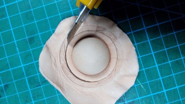

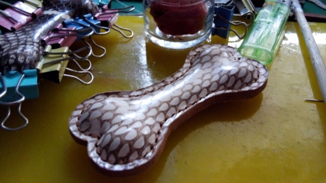

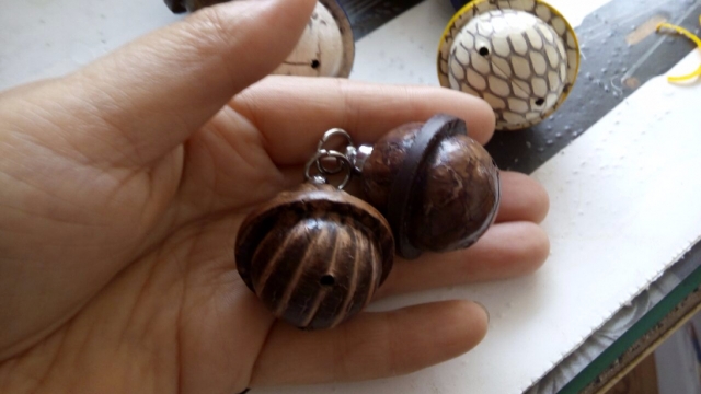

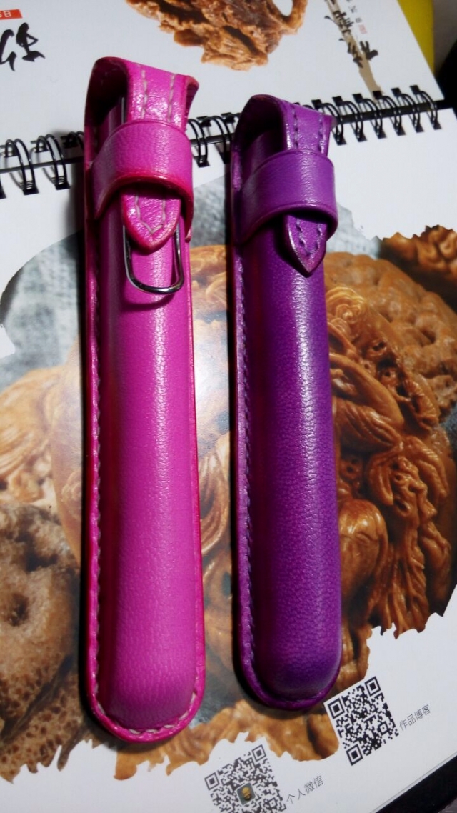

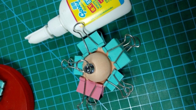

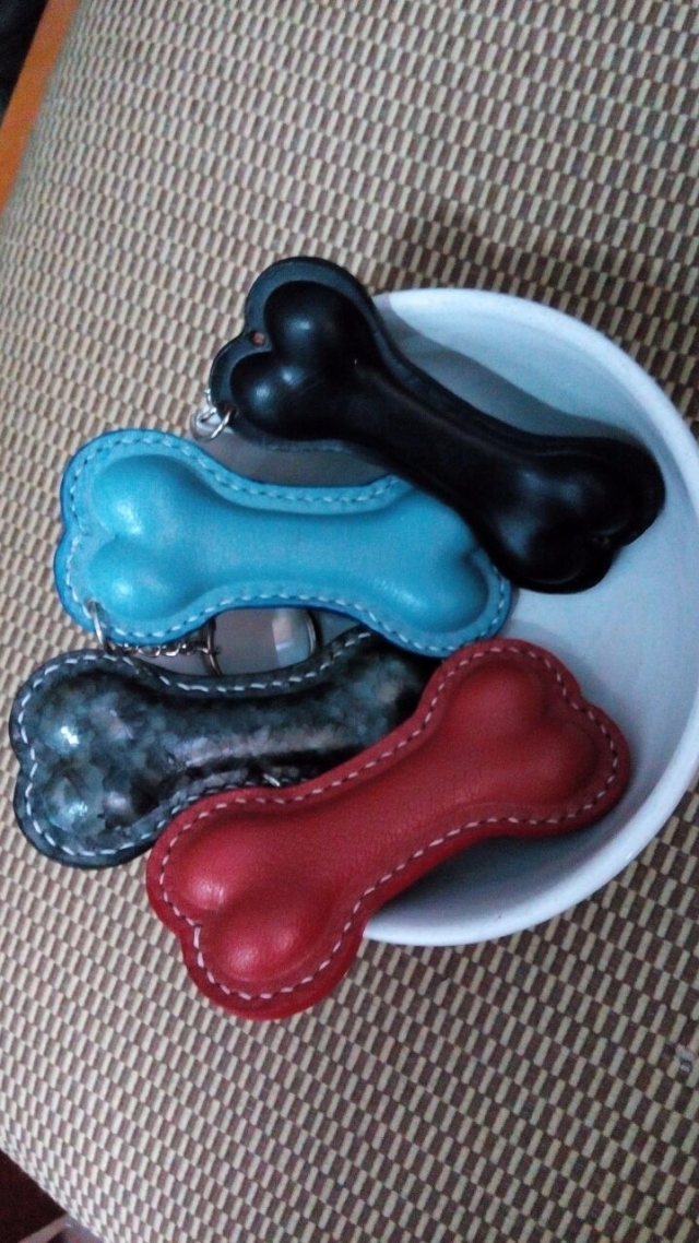

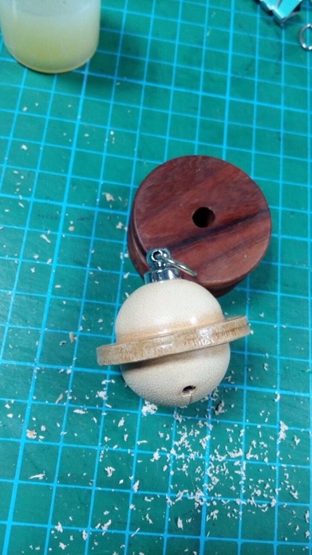

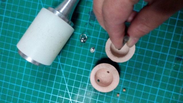

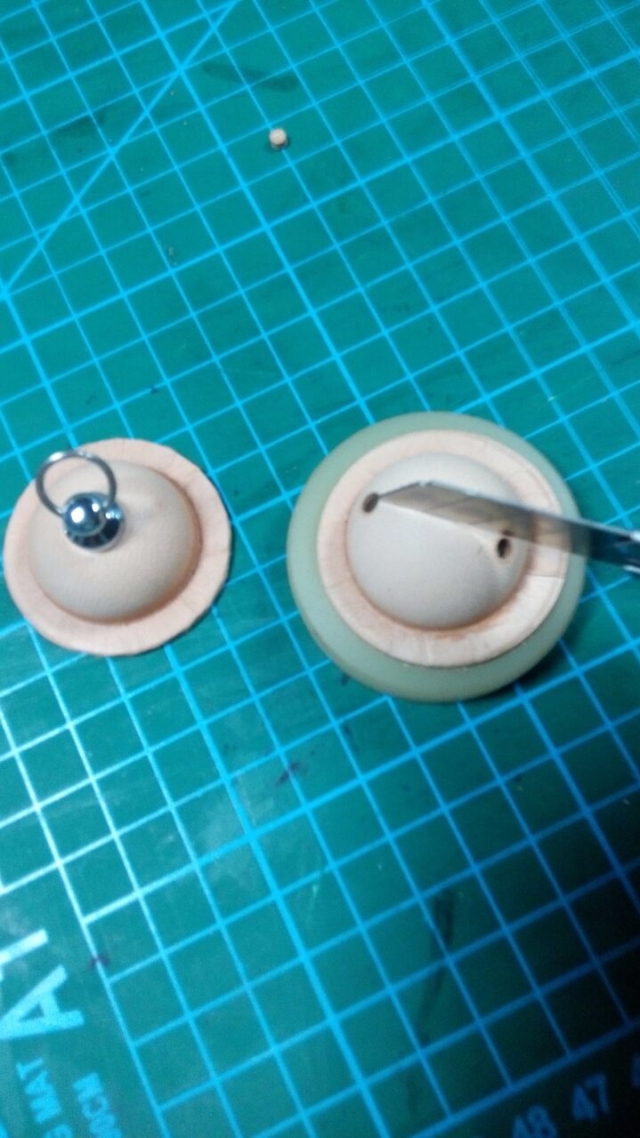

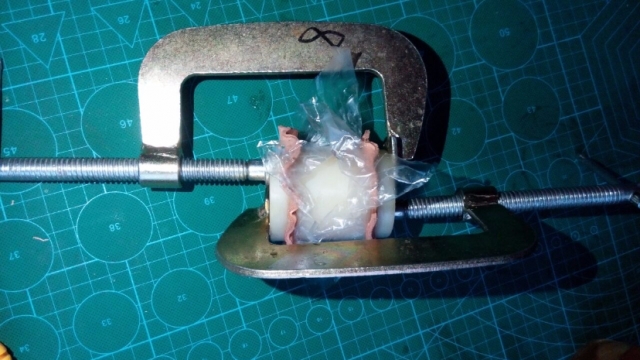

植鞣革铃铛制作简单也不简单。首先泡水的植鞣革表面刷一层雕油,然后覆盖一片保鲜膜,是为最大限度防止压制过程中的皮面开裂然后上模具用G夹拧紧两个小时后打开,取下保鲜膜,再拧紧直至干透铃铛胚取下来裁切圆胚,可用相应大小的刀模或者手动裁切裁好圆胚翻转,从里面打孔,取其稳固方便,打好孔,套在模具上切铃铛口,稳定好操作然后涂胶水上夹子,胶水干透打磨封边即可还可以用比较薄的蛇皮鱼皮法羊等皮料制作,这类皮料需要加植鞣革做托料。只需把两种皮料泡水后,植鞣皮表皮打磨一下刷胶水,蛇皮等背面刷胶水,然后贴合成一体,后续按照植鞣革铃铛制作程序制作即可其他的骨头猫爪等异形铃铛也是一样的程序同理,笔鞘等定型亦是如此

颖娘:[可怜]对于脑残党(就是电子产品残障人士)来说,能整出来就不容易了[可怜]内存不足,另一个没有卡的手机拍的图片,然后QQ登录把图片发给老公,然后QQ再回来登录导出图片,编辑半天手滑编辑的内容都没了,重新编辑,来回两遍,寻思直接放弃得了,又一想不就是陪衬嘛,写出来大家乐呵乐呵吧[呲牙](这个比不得买家秀不说话光上图都行)我要加油,还请皮圈朋友轻拍[呲牙]其实图片拍了五六十张包括另一款蛇皮铃铛制作过程都有,就是无从下手整理
