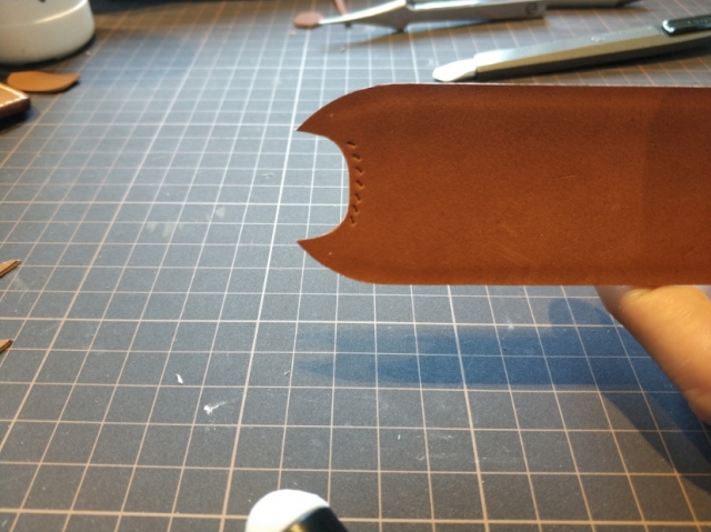

贴好准格后,需要用壁纸刀或者裁皮刀进行裁切。壁纸刀的优点是只需要换刀片即可保持锋利,但是裁皮刀需要经常的磨刀才能保持锋利。而锋利度则是裁切是否准确美观的关键。
壁纸刀在锋利的前提下,想要裁切的准确,需要注意视频中的收拾,这样才能保持刀柄不会随意乱动,保持直线的切割准确。
最后再说一下转印斩孔的问题。最开始不管什么结构我都是粘合好后再打斩。但是做到大包后发现,好多时候需要先把两片的皮面都打成相对应的斩孔,再去对应粘贴缝合。。这样做的主要目的一是有些位置缝合后不方便打孔。二是如果粘合后的皮料较后,单面打斩会导致对面斩孔歪斜,影响这个包的美观度。所以提前打斩有些地方是必须的。如果是短距离我会在纸格上先找好位置打斩,再转印到皮面上。如果距离较远,我会在皮面打斩,再再另一面皮对应位置打斩。
👇壁纸刀裁直线
👇壁纸刀裁曲线
👇转印斩孔
