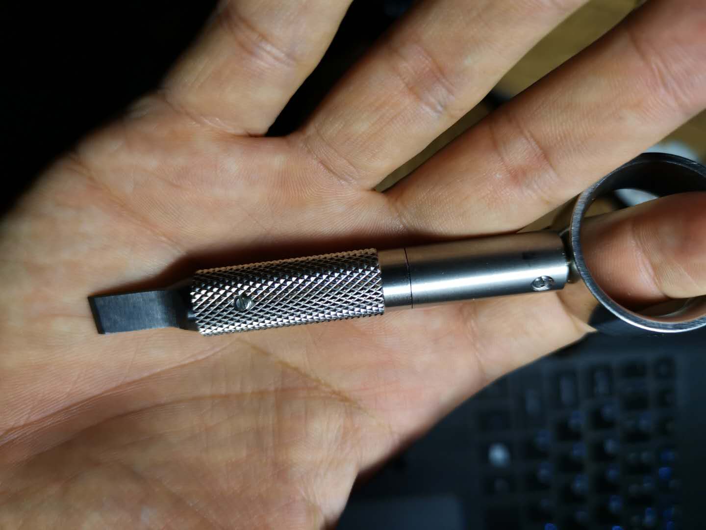

9、旋转刻刀:根据所拓图,在皮面上走出刀线,以及最后对图形进行刀线修饰。

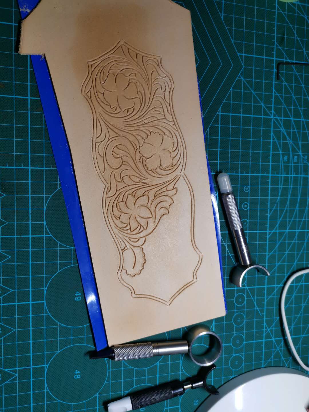

1、 用防延展纸将皮料和所需图纸粘好,并对图纸进行分析理解。
2、 打湿皮料,在皮面半干不湿后用拓线笔将所需图形拓于皮面。
3、 用旋转刻刀根据所拓图,在皮面上走出刀线,刀线要深,不然皮雕不立体。

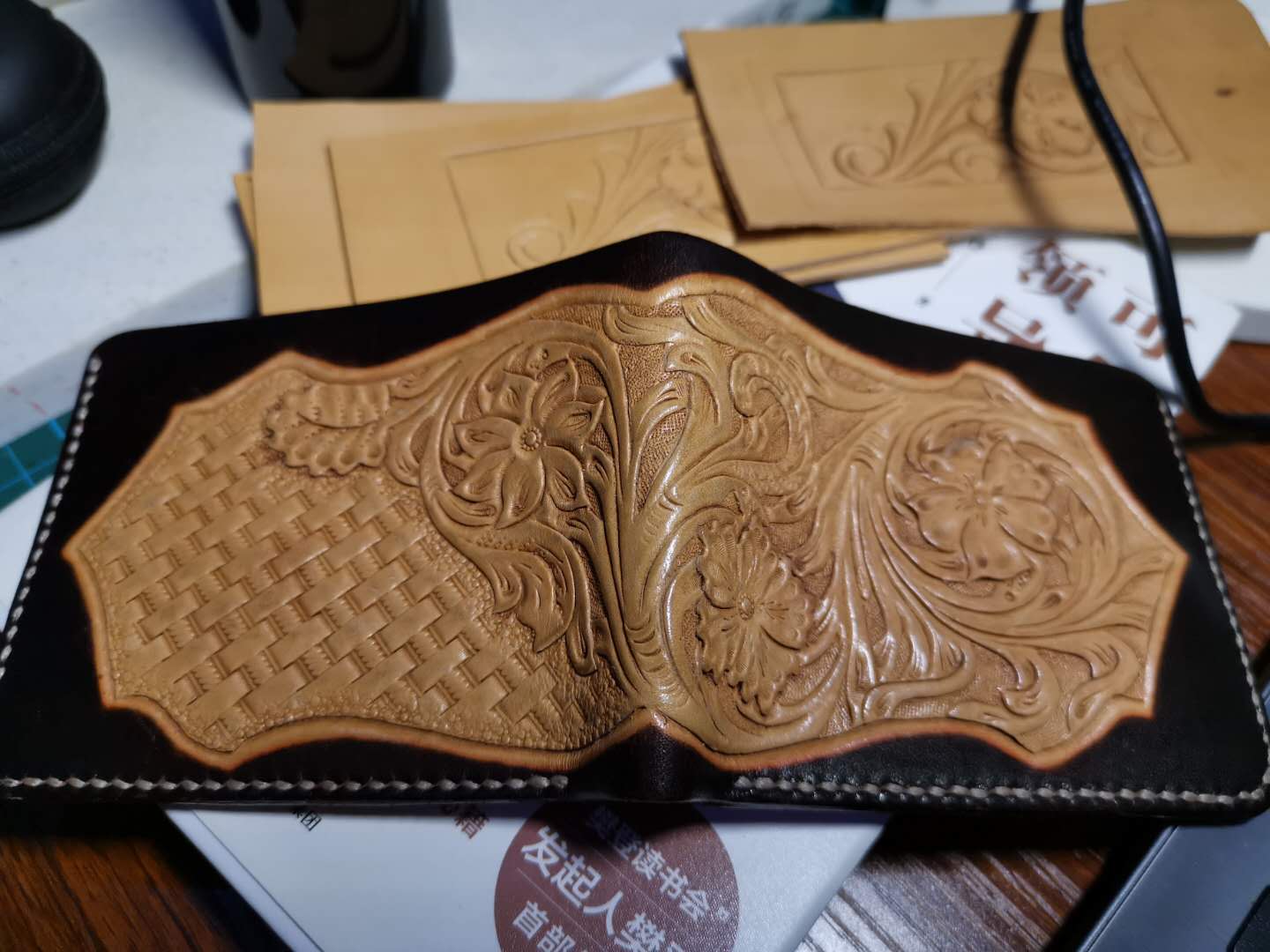

4、 进行印花雕图:
一、用挑边工具对花瓣之间和需挑高的轮廓挑高,用敲边工具对刀线进行敲边,敲出图形轮廓,敲边时许贴紧刀线,注意用力轻重。
二、我习惯性敲边完直接先打背景,这样整体图案就出来了。用背景工具将图形中属于背景的部分敲下去,使主体图形凸显出来,这个过程一定要极具耐心。
三、用花心工具敲出主体花朵的花心。
四、用拇指纹工具对花瓣进行敲击,敲击拇指纹花瓣头部先大角度倾斜,慢慢随敲击拖向花心处,拖得过程中拇指纹倾斜慢慢回正,垂直皮面,使敲出的花瓣边缘最深,朝花心慢慢变浅,使图形更有层次感。
五,放射线工具从花心到花瓣打发射线,使花心到花瓣过渡自然,更显立体。
六、对叶子叶片顶端用拇指纹进行敲击,叶片顶端最深,慢慢朝叶子根部变浅。
七、卷叶雕刻,叶顶中间敲击一花心圆,从中心用卷叶齿纹工具与叶外侧边缘成35度角,侧角有序朝叶根部排列敲击。
八、大空白雕刻,一般用席纹进行排列,先用拓线笔画一条直线,将席文的一边紧挨着直线,用力敲下,从直线另一侧,用印花的左上侧挨着之前的右下侧用力打下,依次类推,慢慢排列。本来想试一下盔甲纹的,最后不熟悉加盲目自信,最后搞砸了。警示我们需先好好熟悉印花工具再使用!打好后,其周边一圈可用鱼皮纹进行敲边修饰。
九、用刀线对雕花等进行修饰。
成品雕成。喜欢染什么颜色自己决定!如要油染,先上两遍防染,再涂上油染,再立即擦掉,效果如最下面一图。
