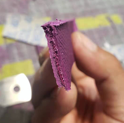

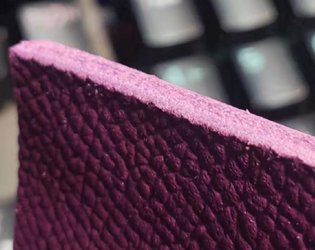

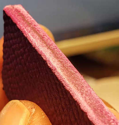

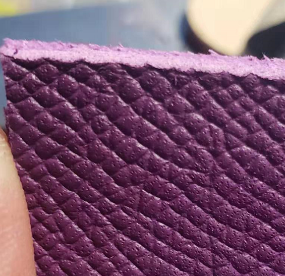

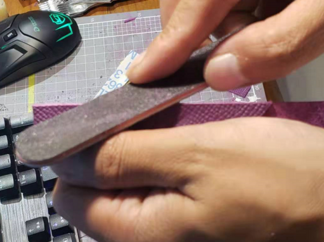

       首先第一步也是最重要的一步,这是每个边油之前必须要做的基础,打磨,如果这一步不能做好那下面的任何操作都是白费,贴合完成的皮料表面比较粗糙,坑坑洼洼的,所以我通常会用砂纸从粗到细仔细的打磨,图中的砂纸从左往右就是从粗往细的砂纸,第一遍一定要打磨到位,这关系刀边油基础是否平整,如果基础不平整,后面很难找平的,这个是第一遍打磨好的皮边,已经非常的光滑了,皮边的打磨我通常是先平行于油边的面打磨,先将大面打磨平整,但这一步操作切不可大力,一定要轻轻的,否则打磨完后的平面呈现喇叭状,那就废了。下面做一个错误的示范这个就是大力打磨导致皮边外翻,很丑,所以只能慢慢轻轻的,大面打磨主要目的是将贴合中间的沟尽量打磨平整,平整之后如果需要烫装饰线的,现在就可以烫了,一定要在倒角和边油之前将边线烫好,过早烫,经过打磨以后边线会变得非常的不明显,边油好了烫会使得边油糊化,弄得油边不齐,然后就是倒角,到家需要用到打磨棒,如果直接用砂纸的话太软,不够平,用打磨棒沿同一个方向成45度角从下往上拉打磨棒,不可以从上往下,如果由上往下也会出现喇叭状的结果,慢慢的将原有的直角打磨圆,这样可以让边油看上去更加的饱满圆润。记住,打磨过程一定要沿着一个方向,这样可以让毛刺一边倒,这个程度差不多就可以了,倒角的时候砂纸可以使用粗一些的打磨,速度会更快一点。

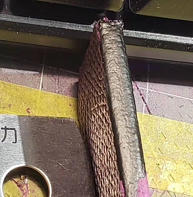

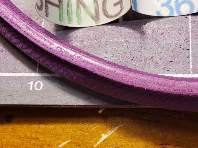

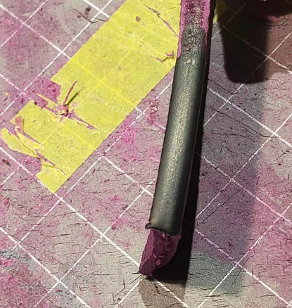

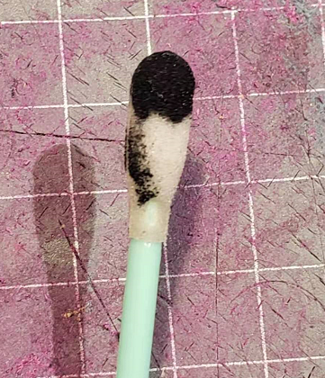

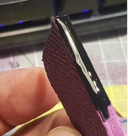

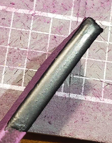

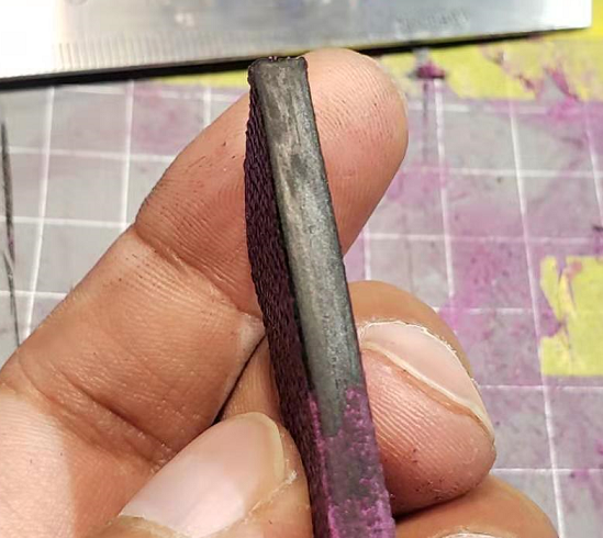

然后开始就可以使用中号的砂纸打磨毛刺了,也可以用烫边机把温度调高一点顺着一个方向烫一遍也行,这回毛刺基本上已经平顺了,可以使用细砂纸进行精抛了,用细砂纸轻轻打磨后就会呈现这种非常有光泽的感觉,这个时候基础已经没问题了,可以上第一遍的边油了,第一遍的边油最好稍微厚一点,浓一点,因为后面需要烫。等待大约10分钟,让边油彻底干燥。这是第一遍干透后的效果,现在可以烫边了,虽然看上去有点不平,但是一烫立马就好了,第一次烫的目的主要是将基础烫平,将中间的沟烫平,并且让边油稍稍融化一些,更好的渗透到纤维里,让边油更结实,不容易脱落开裂。此时的温度可以稍高一些,发热丝问问发红即可,此时油边已经算是成功一半了,后续只需要再次打磨边油即可。第二遍边油的效果已经明显优于第一次了,继续等待边油干燥,如此重复3-5次即可,最后一遍边油最好稀释一下再涂抹,如果太厚干了以后会有明显的刷痕,我通常用棉签沾上水然后在沾一点边油刷一遍。最后一遍边油不要烫,只是作为一层面层,增加光泽度,如果烫了就变成哑光的了,如果有条件的话可以用蜂蜡抹上后打磨,眼镜布打磨就行。
