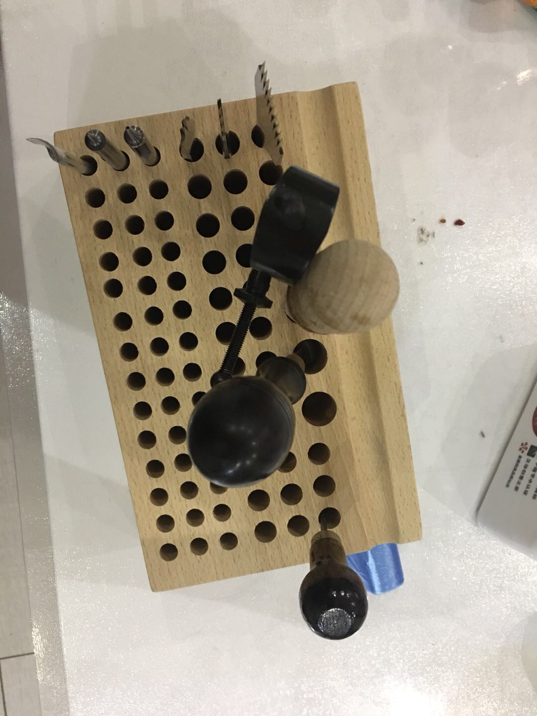

入坑236天,闲暇时间较多,18年刚过,在家刷《权利的游戏》是看到剧里的皮甲,就深深的喜欢上了,我的朋友圈里有位好友也玩皮,看到过他玩的,就向他询问,买了第一批工具。
这是我现在的工具,一看到就感觉满满的幸福(请忽略我凌乱的桌面2333~)!

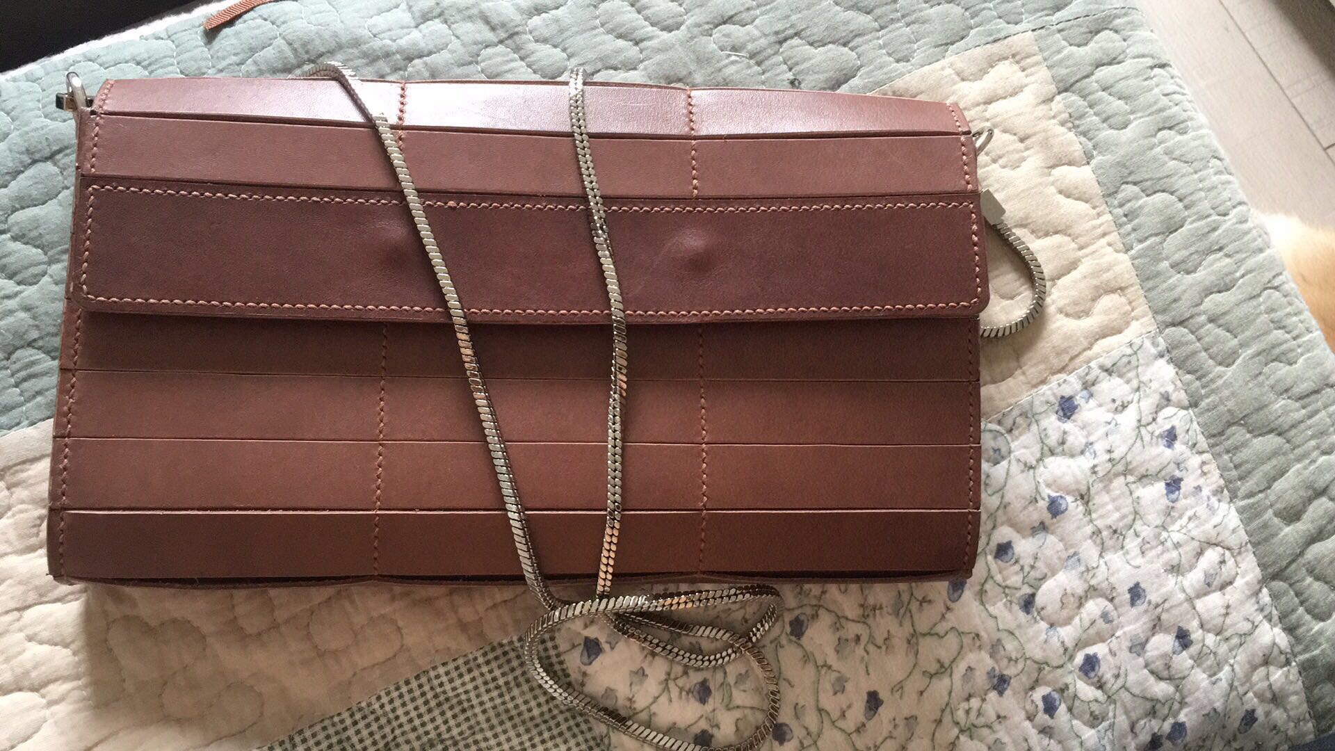

再后来朋友推了一个抖音过来,是“牛叔最懂包”的竹简包,于是开始了第一次打版。
自己瞎摸索,短短1分钟的视频看了不下百遍,最后卡在了肩带,最后在某宝买了一条金属蛇骨链,算是交工了,这也算是入坑第一个订单(值得纪念)。
原版是这样的
随着时间慢慢的推移,在群里混的的做了第一款材料包Uplay的水桶包(主要是喜欢那个蝴蝶结)。然后就被边油搞死了,2333~,各种上的丑系列,然后我就在网上各种找关于上边油的视频,都很笼统,要么就是大神上法,我按着视频上,真的就是买家秀与卖家秀。后来我自己琢磨,算是找到了适合自己的《边油大法》,在这里我分享下我现在的经验:用砂条底目数面微微打磨切面,尤其是切面的两边要打磨的圆润一点,然后用边油海绵薄薄的涂一层,不要管涂的是否平整,只有注意不涂出去就成了,然后拿800目砂纸过一遍,打毛就好,目的是增强附着力,然后就是厚厚的涂一层边油(想涂多厚就涂多厚,只要你想),待完全干透后(有烫边机的可以在微干的时候用烫边机过一遍,不过估计有烫边机的也有了自己的边油大法)就是打磨了,打磨至你要你效果后,用边油海绵薄涂一层(基本就是一边带过),,最后用抛光条打磨一遍就就算搞定了(要提亮的童鞋可以刷一遍酒精,有烫边机的童鞋可以封蜡哟)。
