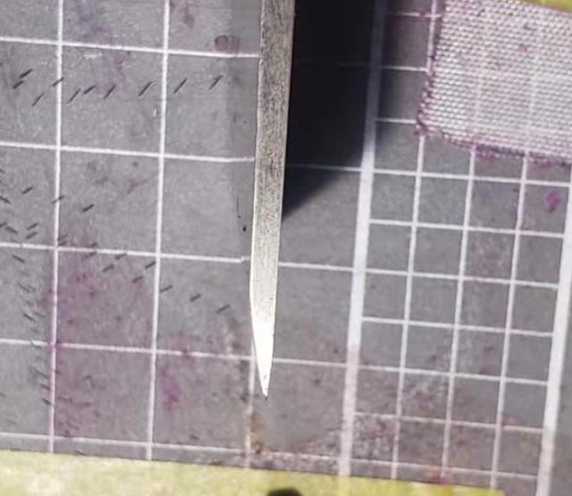

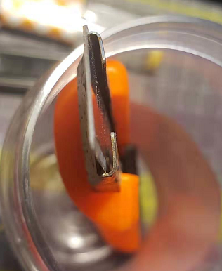

首先介绍一下下料,刚开始我在入坑的时候,基本是买一些皮料,然后根据版型裁切,为此我花重金买了一把裁皮刀。按照教程将皮料一块一块裁切好,但在实际操作中,裁皮刀对于新手来说难度还是比较大的,第一点,当使用裁皮刀对皮革进行裁切的时候,通常裁皮刀需要和皮革形成一定的角度,才能保证皮革的切面保持垂直,这个角度的把控,我个人觉得并不是一朝一夕就能非常好的把控,如图所示,我买的裁皮刀是一种单面开刃的刀口,切割过程中保持开刃面朝着开料的一边,如果保持刀是垂直状态,势必皮料的切面是斜的,这样在后期的组合定位,边油等工序都会非常的麻烦,成品的质量也会非常的低,所以必须按照一定的角度,将到向外倾斜,这样的好处在于,可以清楚的看到刀口的走向,准确的下料;其次可以保证切割面垂直。但是说起来容易做起来困难,这个角度的把控难度还是比较大的,尤其对于新手。如果觉得自己的手艺可以使用裁皮刀,接下来还有一个工序等着各位-------磨刀,想拥有一把趁手的裁皮刀,磨刀这门学问是必不可少的,磨的好削铁如泥,磨得不好,简直就是浪费皮料,各种毛边,精确度的问题接踵而至,而且磨刀的工具也是一笔不少的开支,所以我建议如果刚入坑,先不要急着购买裁皮刀,刚开始可以购买一把质量好的美工刀即可,皮圈教程里面,几乎都是使用的美工刀进行切割的。简单易用,不锋利了直接掰断,不过美工刀的选择也不是简简单单五金店就能搞定的,大大小小的刀,刀片买了很多,总结几点经验,买刀首先要看出刀的地方材质,一定要买钢的,很多国产便宜的美工刀,采用的类似合金材质,刚性不足,在使用一段时间后刀口处变形严重,导致刀片在使用过程中左右晃动,非常影响使用,其次,购买时仔细注意下出刀口的间隙,有些刀,刚买回来由于间隙非常的大,刀片晃动也非常的厉害,如图所示好点的间隙几乎看不见。现在我一直使用的就是皮圈购买的一把日本美工刀,品质非常的好,各位也可以去淘宝购买其他品牌的,总之注意我说的亮点,应该可以买到比较合适的刀具。

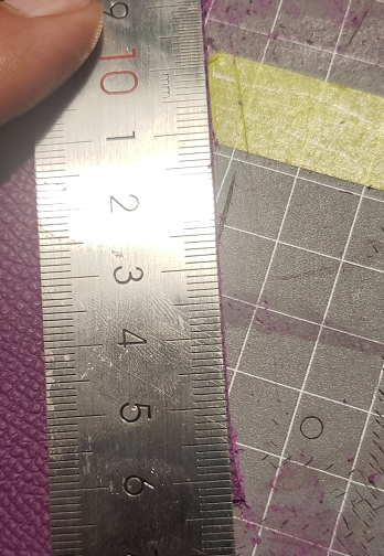

合适的工具有了以后下面就要开始切割皮料了,刚开始,我是通过朋友关系,在工厂找了一个纯铜的铜锭,打磨好了边角之后压在纸板上下料,效果不错,这种方式我觉得比较适合用在放大格,精度要求不高,而且家里的操作空间相对来说比较宽裕的情况下使用非常的实用,但是到了精裁的时候,个人认为还是最好不用过多使用,一个不小心出现位移就比较麻烦了,我一般还是采用双面胶贴合再裁切比较方便,使用双面胶贴合的时候需要注意的是如果裁切羊皮或者比较柔软的皮革的时候最好先将双面胶再布料上多次粘贴,降低一下强度再使用,如果直接贴合后会导致皮面的破损。而且强度太大在取版型的时候会导致柔软的皮料形变。

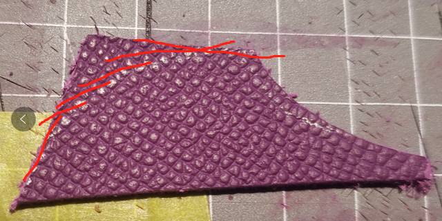

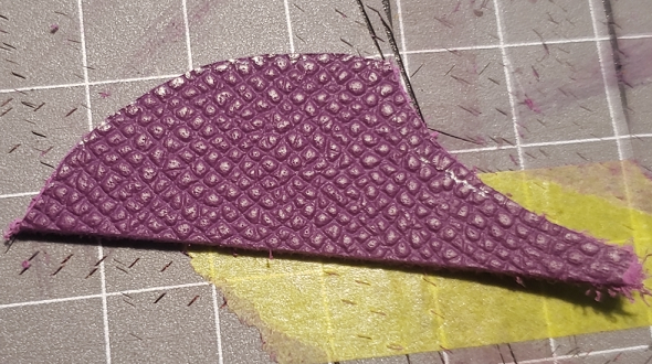

贴合好版型和皮料之后下面就要正式开始切割了,在切割的工序中主要讲两个需要注意的细节,也是我自己总结出来的一点点经验,首先,皮革本身存在一定的任性,如果刀不够锋利,非常难切,所以首先检查一下刀片,是否需要更换或者去掉一截,准备完毕后,第一刀不要太用力,切入1到2mm即可,做一个定位,然后一刀刀的划开,切不可第一刀就直接切断,如果是皮质较硬的togo还好,如果是纳帕或者羊皮,这么一刀下去会发现偏差很大,如果皮质很软,刀口应该尽量平,让刀刃部分充分的接触到皮面,以最小的拖拽力,将皮切开,而不是通过拖拽将皮拉断。这就是如果大力一刀切断由于拖拽,导致末尾部分偏离。如果是羊皮这种现象会更加明显。第二点需要注意的在有弧度的地方切割,我的做法通常采用多刀切割,每次沿圆的切线切割,大致就是这个状态,这是切割完后的状态,这样切割最大的好处在于切出来的弧度比较雨润,后期只要稍加打磨即可,不过如果技术到位也可以一刀到位,但如果弧度较大,一刀切难度很大,切不好就容易切废。
