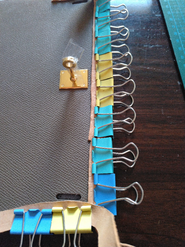

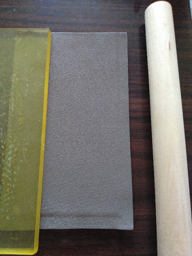

       ​有专门的滚轮工具,我比较习惯用牛津板压着拿擀面杖擀……
       边缘贴合后用夹子夹住,随便找块废皮子垫一下夹子,或者可以给自己的夹子“穿上衣服”。

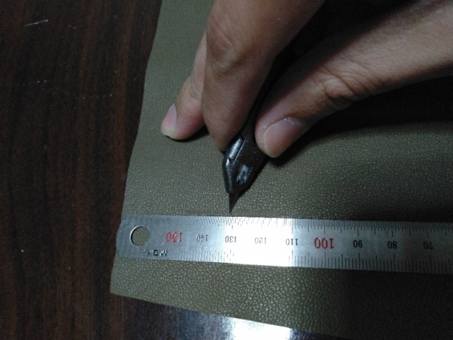

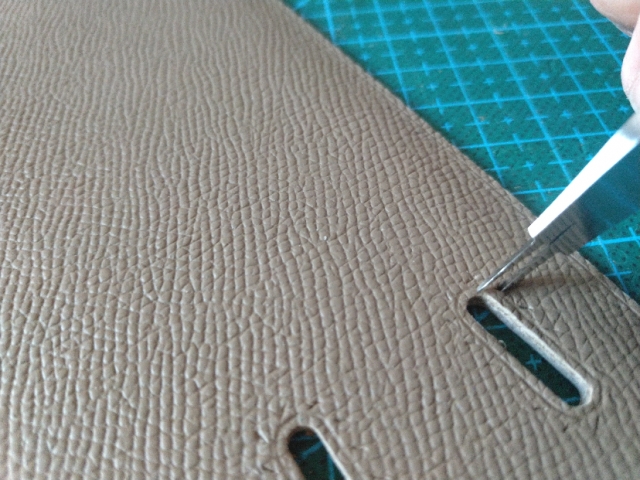

       ​当然贴之前要把两边打磨毛躁,保证贴合牢固,或者用刀片刮掉表面涂层也可以。在需要的位置用钢尺压住,刀头搭在皮面上前后拖动就可以了,下面是我平时用美工刀刮涂层的习惯,个人比较喜欢用拇指食指捏刀,中指向前推皮子带着刀前后动,这样比起用大臂带着刀走,最大的移动距离比较短,手抖的话一般都还有救。而切割的时候长线还是大臂带着刀走,小范围的,比如弧线等部分,习惯去找一个小支点来缩短最大的移动距离。

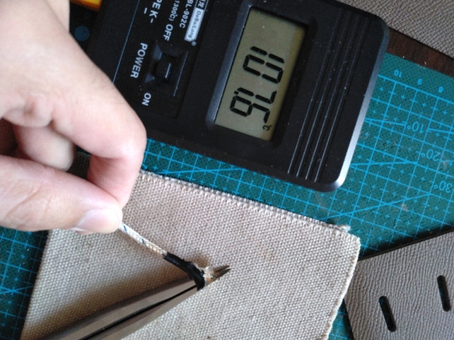

       ​如果不用烫边机,可以边线器+酒精灯解决,​这里先科普下酒精灯规范:
       用之前轻轻把灯内的酒精蒸气吹走;保证灯内酒精量为容积的30%~70%之间,比如200毫升的酒精灯,保证最少60毫升、最多140毫升酒精;点燃酒精灯一定要用火柴,千万不要用打火机直接点燃!酒精灯燃烧时除了平移,不可对酒精灯做任何其它操作;灭灯时把灯帽直接扣上就好。​凡事安全第一(我真不是在凑字数)。
       ​烫边线温度大概100度左右,酒精灯外焰加热8、9秒那样,如果怕把握不好,温度可以低些,压线力度大些 。

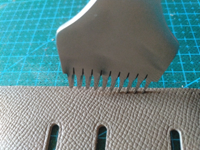

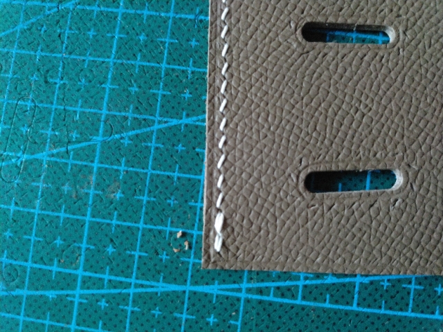

       直线打斩如果感觉打不直,可以考虑像我一样,三个斩齿“套”在前面的三个孔上来打;

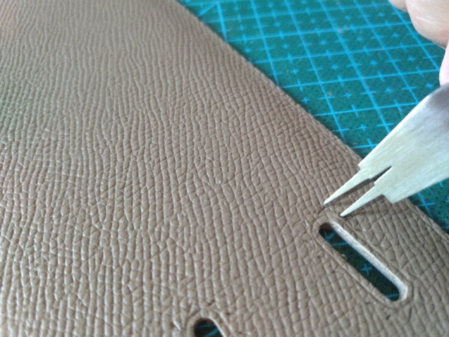

       曲线打斩用两齿斩,先量好斩位,斩尖稍稍用力按出痕迹,接着逆时针来打,一个齿套在前面的一个孔里,转动法斩,使另一个斩齿搭在之前按出的痕迹上,先轻敲一下,再打好斩孔;下图可以看到,斩齿在孔中是可以小幅度扭动的。
      最后拐角的线孔,我比较习惯用圆锥在顶点直接通一个出来。
      ​一般精细着来,可以在打版的时候,就算好斩孔;如果怕最后几个孔不均匀,可以留个5、6个孔的距离,先用两齿的斩量好距离,在正常斩距稍远或稍近一点,挪动非常少距离的位置轻敲一下(另一个斩齿翘一点),再把另一个斩齿套到前面的孔打斩就好。
       ​打斩一般我是用手腕的力量,带着锤子甩下去,不用太大力就可以一下打好。

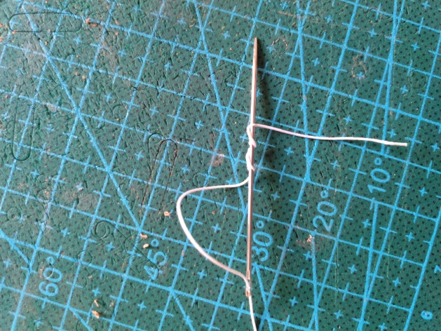

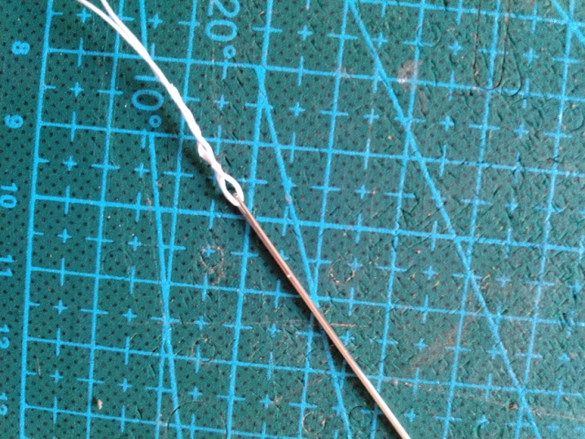

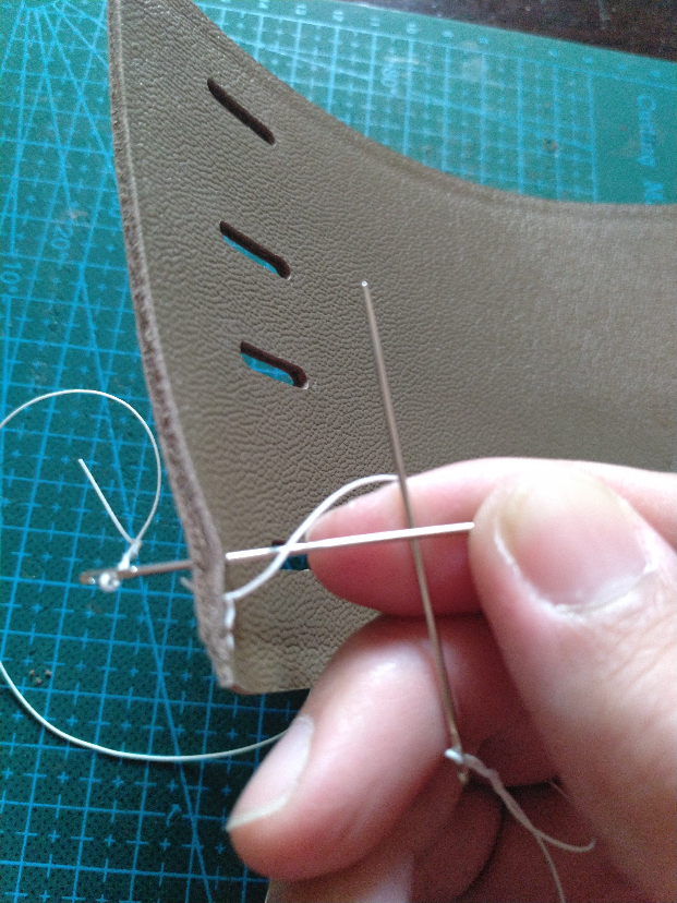

       ​先说穿针,如图,线从针孔穿过去,针尖从线里穿三次,撸下来拧一拧…​

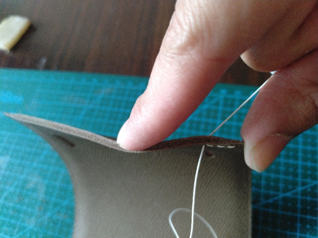

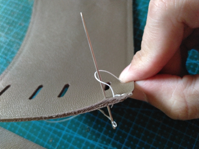

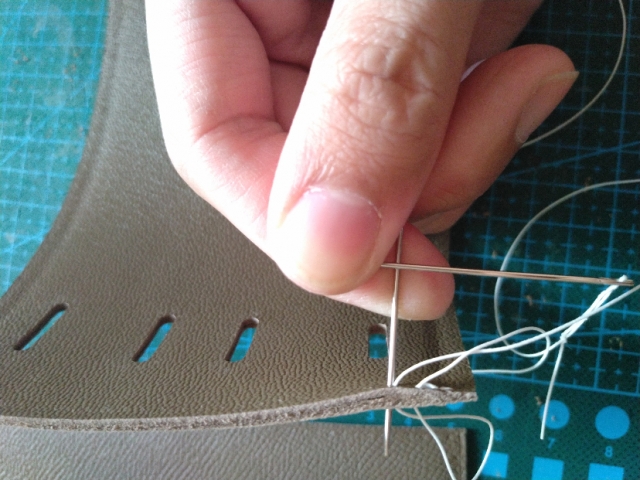

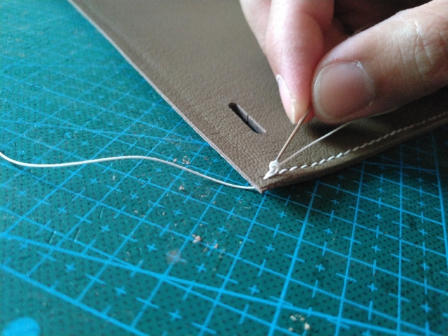

       我比较习惯​从后往前缝,先回两针。
       然后左手进针(左边是面皮),绕线。
       右手针从下面搭在左手针上拉出来。
       保持右手捏着的姿势,把右手的针从线的前面穿到左边。
       拉紧的时候,右手向后上方斜着拉,左手向前拉线,不要拉太紧就好了。
       按照这个节奏缝下去就是双波浪了。
       ​收尾往回缝一针,左边进针,绕一下右边的线,从同一个针孔再穿回来,相当于带着右边的线打了个结,上一点白胶,把线结拉到孔里面藏好拉紧。
       同样的方式再回一针,拉紧后剪掉多余的线头,上一点白胶,再用针把线头怼进去藏好。然后用线锤锤一下就完成了。

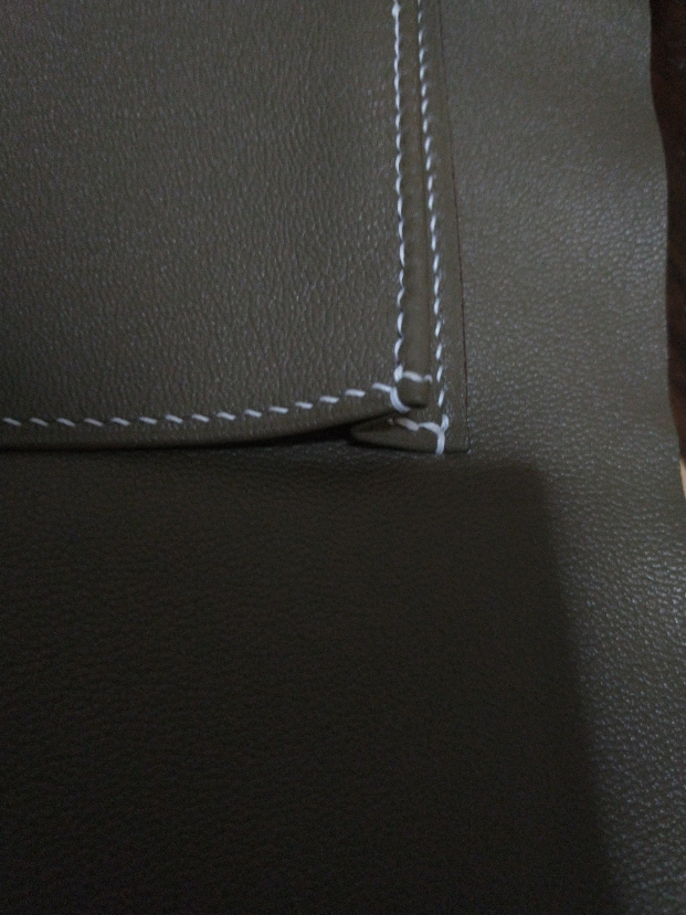

       ​需要特殊注意的是,“高低差”和“跨过接缝”的缝线需要回一针,也就是说容易受力的地方需要在缝线的时候更加牢固。

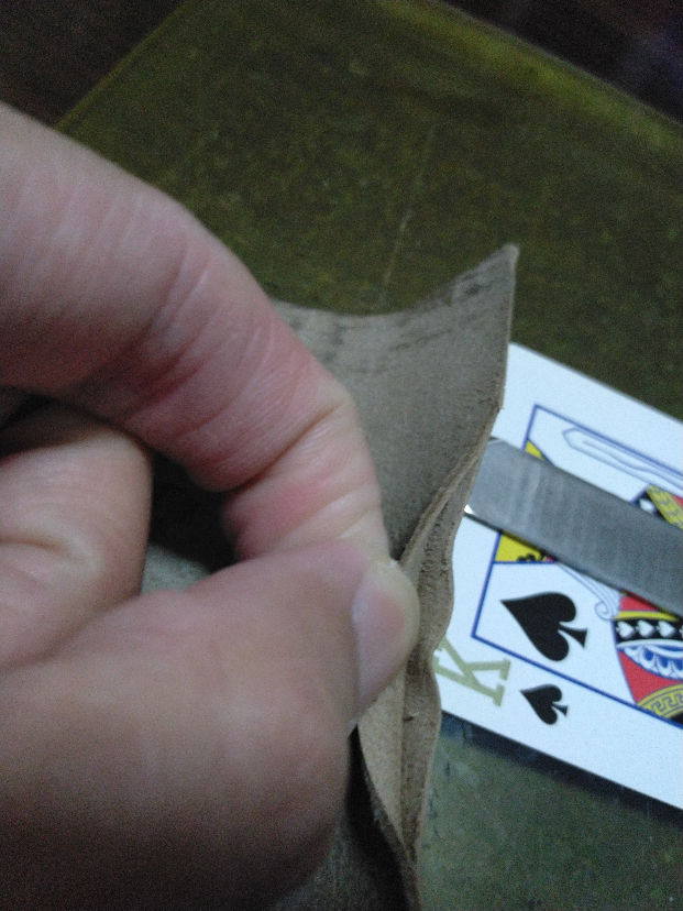

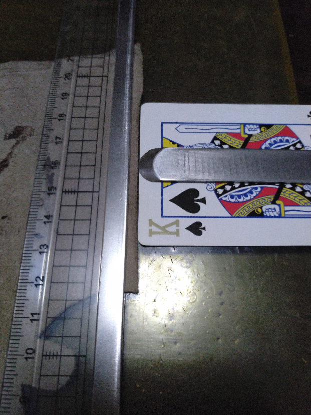

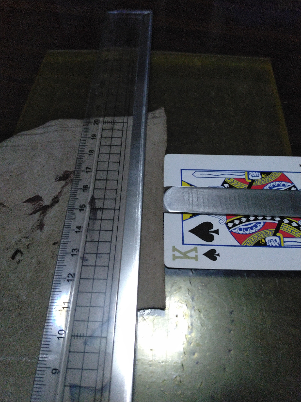

       ​段削一般我习惯用钢尺压着皮子,找个需要厚度的卡片(比如扑克)用双面胶粘在各种板子上,刀只需要用很小的力度往前推,前后来回滑动,刀子够快的话,很容易就可以削薄的很好了。
       随着削随着钢尺往后移,在需要的宽度用推挖槽工具,挖个槽会更方便。

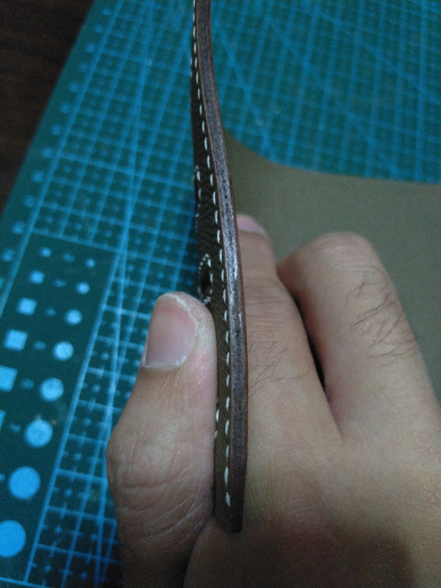

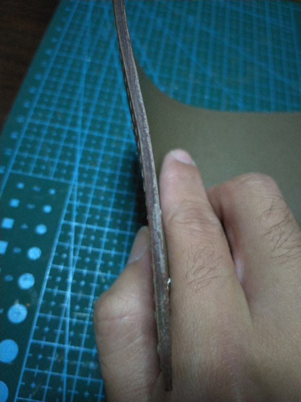

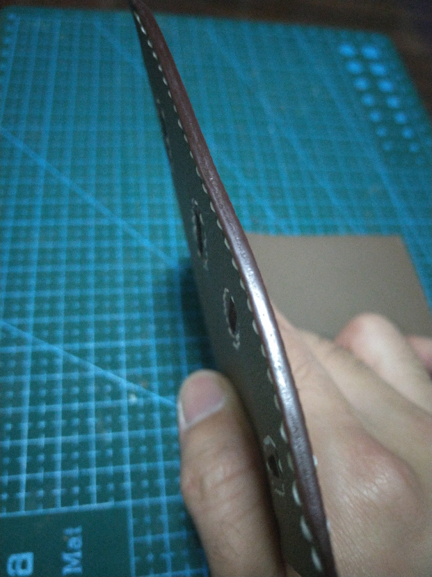

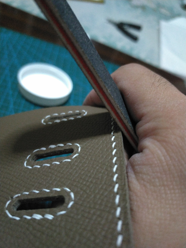

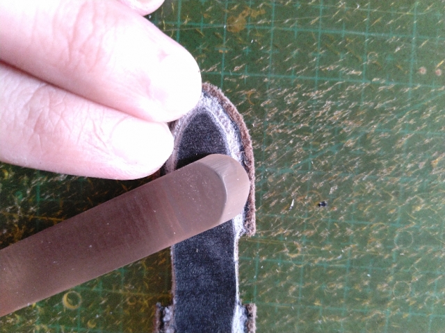

       如果没有烫边机,也可以用打磨的方式来处理边油。由于一开始我是植鞣入坑,所以边油还是有一点植鞣的习惯在里面。首先手指沾一点水在皮边切面上擦一下,用打磨条的细面(大概180目吧,记不太清了)打磨成这样。
       之后按照图示角度用打磨条的细面向下拉,大概3、4次就可以拉出一个小弧度。
       接着3M砂纸的40μ、20μ依次水封到这样。
       薄涂一次边油。
       晾干后40μ砂纸打磨。
       再次薄涂边油,晾干后20μ砂纸稍稍打磨两下,上蜡抛光就好了。

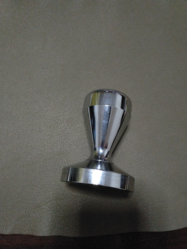

       一个是咖啡粉锤,足够重,而且抛光和倒角方面非常能满足皮镇的需求,还便宜。

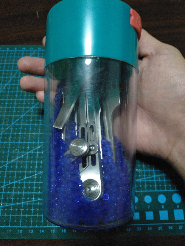

       再一个是这个台湾专利的密封罐(好吧,之前是装咖啡豆的),里面放的是变色硅胶干燥剂,干燥的时候是蓝色,吸湿后渐渐变成粉色,烘干之后可以反复使用,我一般都会把斩和冲子放到这里面。
最后感谢看完,祝大家生活愉快。
