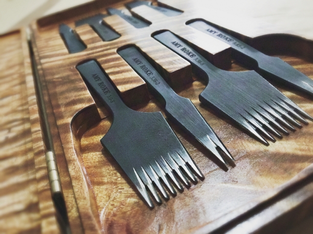

  第二个方面就是,铬鞣制作过程中需要贴合所用到的工具:有胶水(比较好用的推荐1816B白胶)、上胶片、美工刀(推荐欧乐发,稳定性好,不易跑偏)、削薄刀(不差钱可以上801削薄机)等。关于斩的选择,法斩是铬鞣打孔的最好选择,在打斩的时候不会撑大斩孔,保留了铬鞣制作的精致度。
