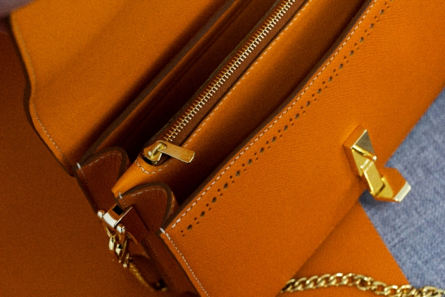

                                  铬鞣作品

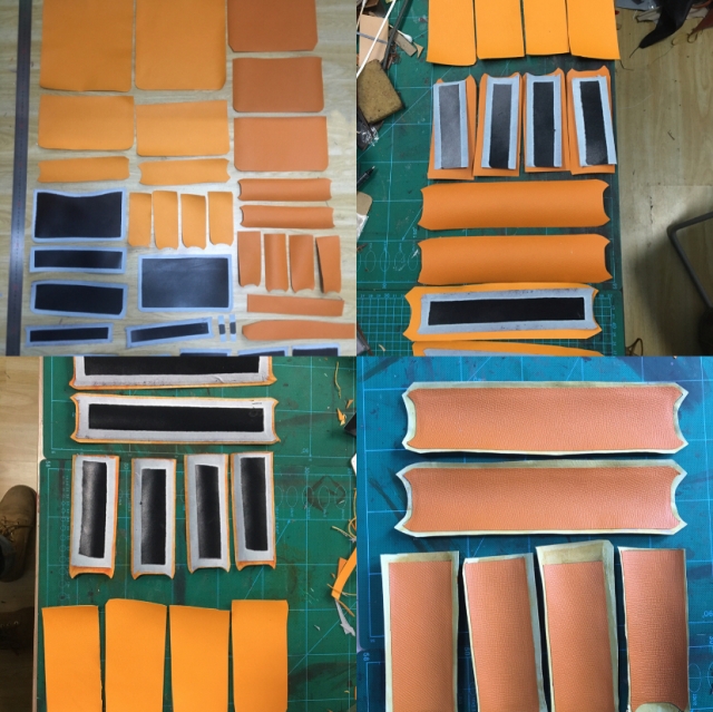

    而铬鞣的制作,需要外皮和内皮的共同运用,一般来说,外皮以铬鞣牛皮、鳄鱼、鸵鸟、蜥蜴等皮为主,内皮一般以羊皮为主,必要的情况下,外皮和内皮之间还要有补强的介入来增加强度,补强有许多的媒介可以运用,最常用的有box皮、植鞣二层、皮糠纸等
制作一款简单的铬鞣小方包所需要用到的皮料及贴合过程
