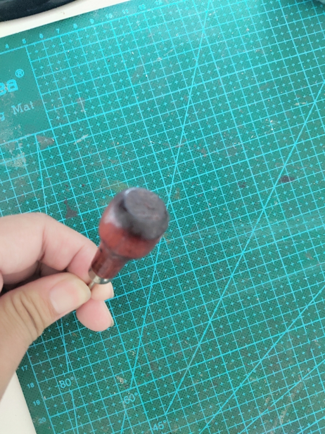

       话说在我刚入皮圈前,就对皮革裹物异常喜欢,普通的事物只要裹上一层皮革,逼格直上天际有没有。今天我们就来谈论一下如何裹皮,对于一些规整的圆柱体,立方体等大家应该都没问题,但是对于一些异形体,例如不太规则的椎体,就有些难度了。今天就拿一个锥子的手柄来举例,看看这类物体改如何操作。当然我的方法并非正统,只是自己慢慢摸索得了的经验,不对之处让各位见笑了。
       言归正传,我们来看看一个要包裹的东西。
如上图,就是这个锥子的手柄。我们可以大概的把它看成是一个椎体加圆柱体组成。要想包裹皮革,那么可以把下面的椎体包成一个桶,上面的圆柱是一个盖就行了。看,很简单吧?

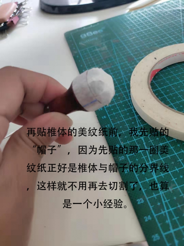

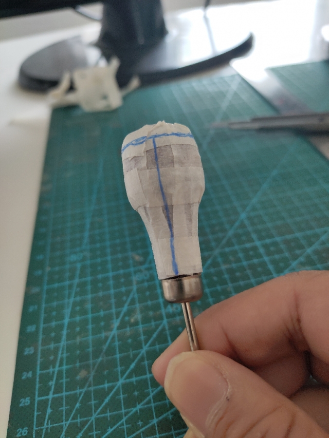

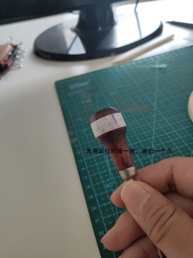

第一步、用美纹纸把手柄严丝合缝的包裹上。
第二步、在美纹纸上画出“盖子”和“桶子“的线

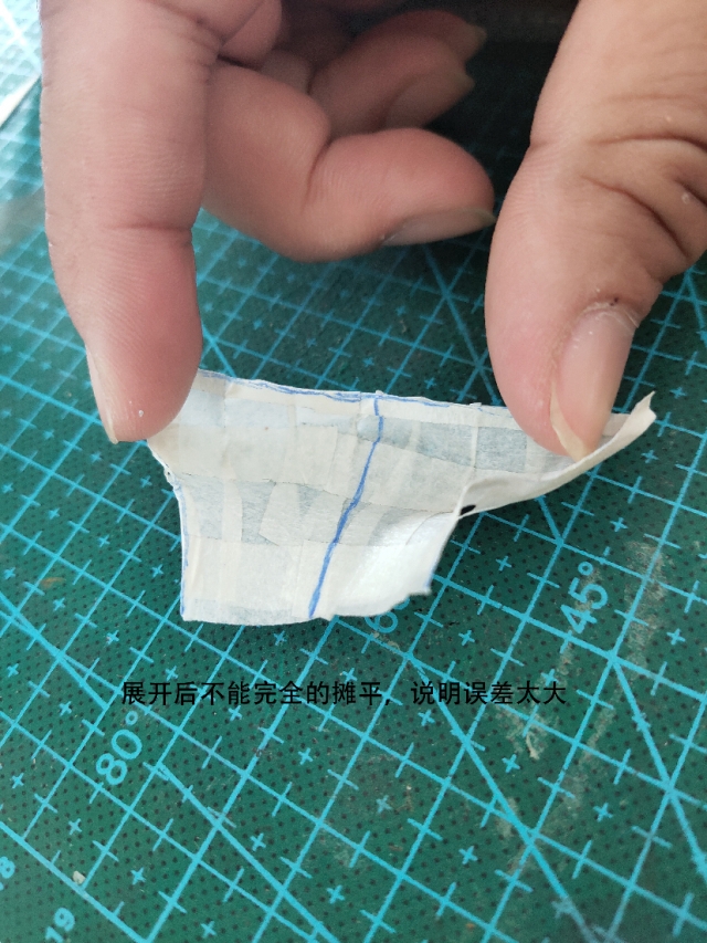

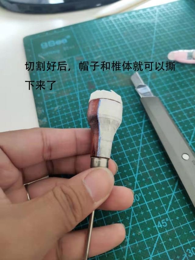

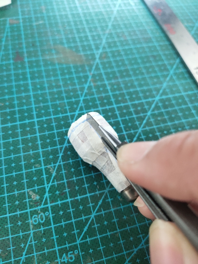

第三步、用美工刀沿线切割,然后把两部分取下

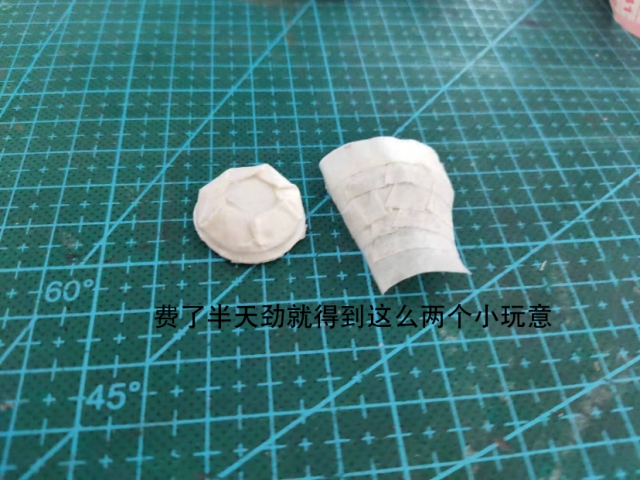

第四步、然后就错了。。。没错,就是错了。细心的你知道错在哪了吗?下面的椎体如何这样放样,误差太多,看下面的图就能理解了。这种放样方法本身就会有误差,需要后期依靠皮革本身的弹性来弥补。但误差太大估计也只有橡皮筋能弥补了。。。

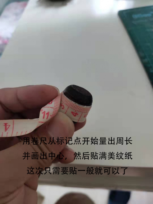

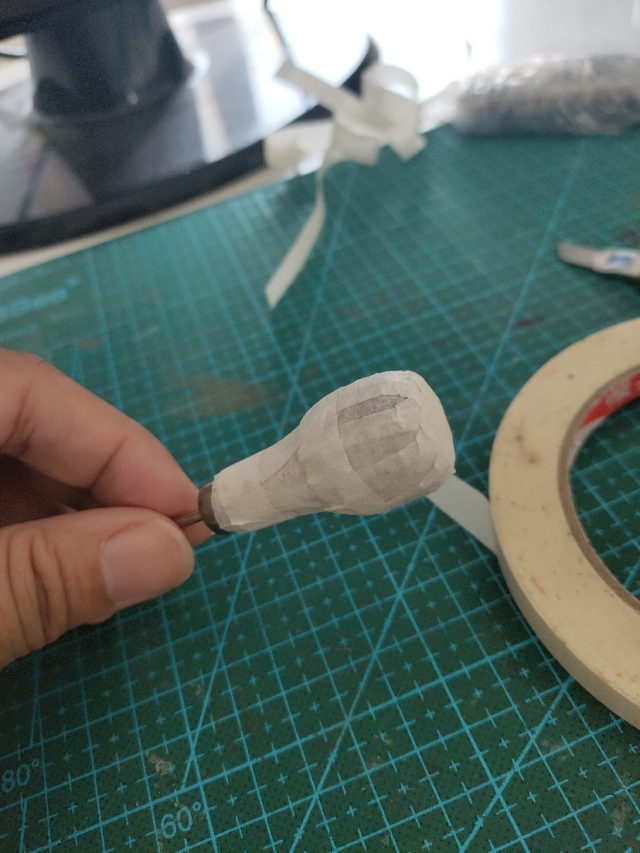

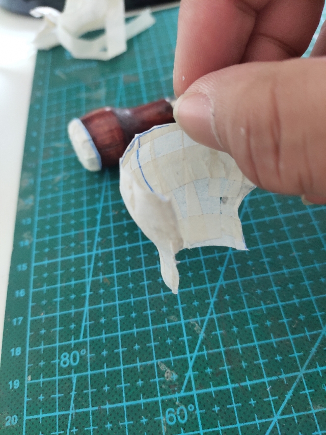

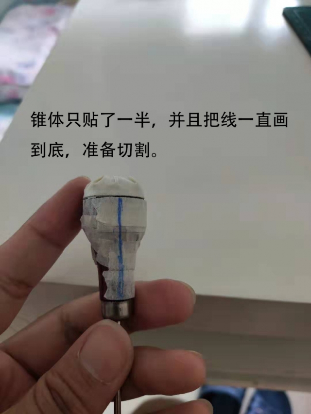

第五步、既然一片皮子不行,那就只好分成两片了。重复上面的第一步,只不过这次不用完全包裹了,只需要一半就行。

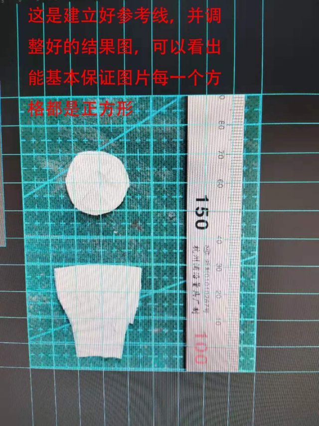

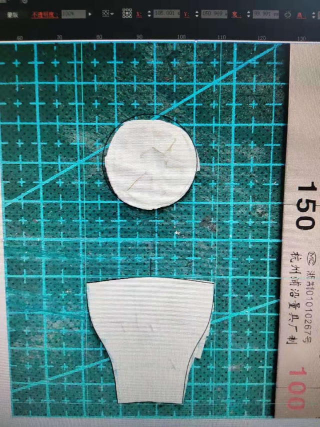

第六步、我们现在有了大概的版型,但你要迫不及待的用它去裁皮只能得到惨不忍睹的结果,你看上面的帽子是什么鬼,一点都不圆润。所以接下来我们要修饰一下,把版型数字化。

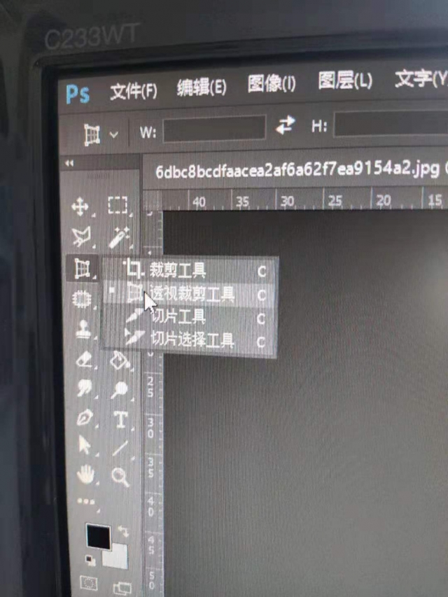

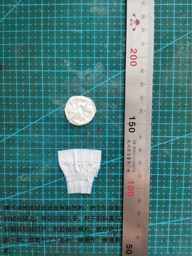

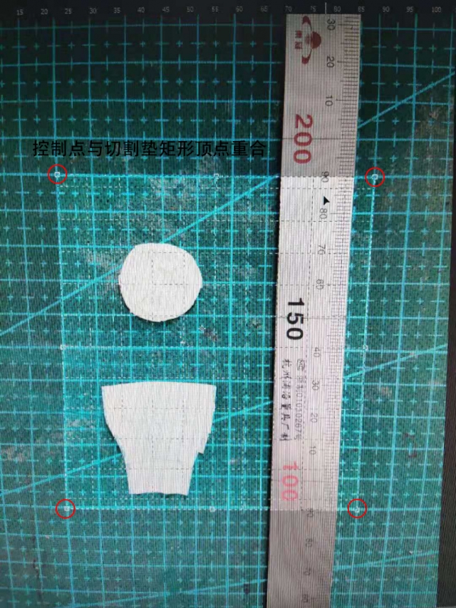

       我们的思路是这样的,上面的版型照片因为各种原因肯定不是横平竖直的,切割板一格子的距离是1公分,但放到照片上肯定不是了,所以我们要用PS把照片尺寸修复一下,使照片上的1格子距离正好1公分,当然通过这种方法不可能完全精准,但也比我们把照片拿来就用好多了不是?
       来,先拿出我们的PS,然后导入照片,然后找到“透视裁切”这个工具,它能简单把照片弄得横平竖直了。
          用”透视裁切“工具在图片上画一个矩形框,矩形框四个顶点是四个控制点,把他们对齐到切割垫矩形的四个点上,然后回车,就会到一个校正好的图片。
       得到的图片也会有一些误差,未了进一步消除误差,我们进行下一步操作。首先看我们的切割后得到的图片,根据切割垫方格的数量可以看出来是10行,9列,那么我们就建立10行,9列的参考线。因为参考线是绝对的水平与垂直,而且是绝对等距的。那么我们就可以根据参考线与切割线横竖线的偏差,用”变形“工具进一步的细化了。

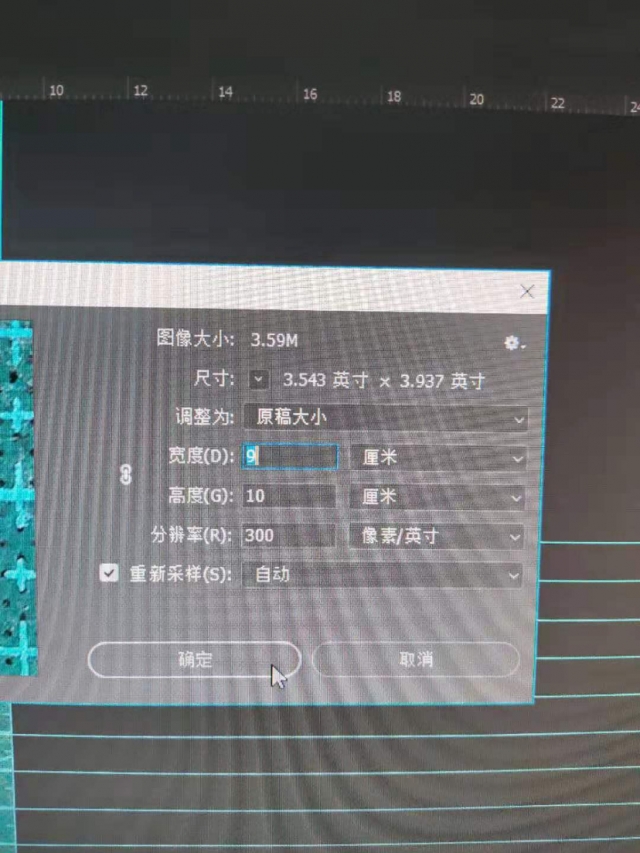

        还记得每一个方格的大小吗?没错,1公分。那么10行9列就意味这这个图片是10公分高,9公分宽的。”图像“---”图像大小“---宽度填写9,后面单位厘米,高度填写10,后面单位厘米。分别率可以增加些,不然调整后图像后会变得模糊。确定后,奇迹就出现了。
      我们得到了尺寸基本正确的图片,接下来就好说了,用你熟悉的软件来描轮廓就好了。我这里用得illustrator,你用cad也行。大概的结果是这样的。

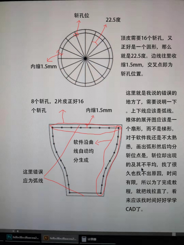

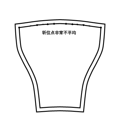

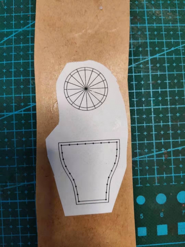

       我们说一下“斩位”的问题,我建议这种异形包裹还是要提前算一下的。不然包出来会很难看。因为我们的缝线是“十字缝”或者“棒球缝“之类的,孔位错开是很难看的。
       说一下我这个是怎么设计斩位的。上部长35mm,我按4mm一个斩孔,8个斩孔是32mm,余下3mm,分两边正好是1.5mm。这样我一片皮是8个斩孔,2片是16个,那么上面的帽子是16斩孔。对于侧面,为了保持边线的一直,上下边也是预留1.5mm,因为是与另一个皮子缝合,斩孔只需要均匀一致就可以,所以就让软件生产了。
上图是有错误的!
上图是有错误的!
上图是有错误的!
重要的事情说三遍
      理想状态应该是上图,但软件问题我还暂时未找到原因。为了教程的,只好先凑合了,再次抱歉。

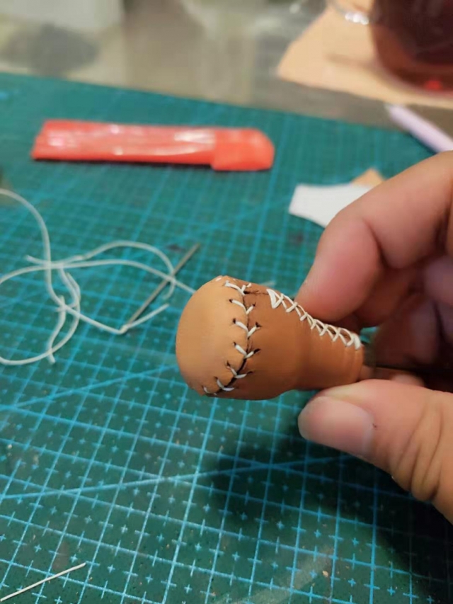

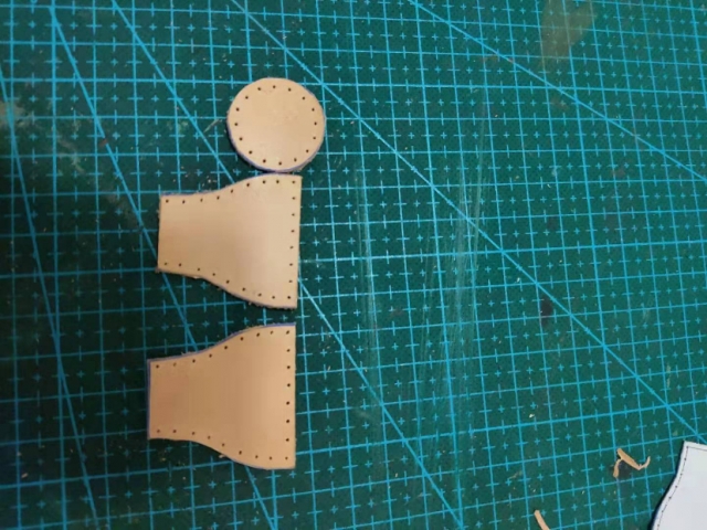

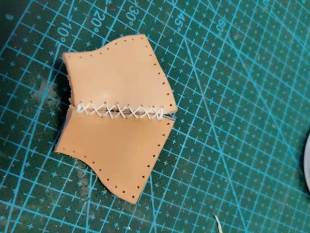

第七步、把得到的版型,打印,转帖到硬纸板,裁片,裁皮,点斩位,缝制就完成了。这些就不细说了,没有啥难点。

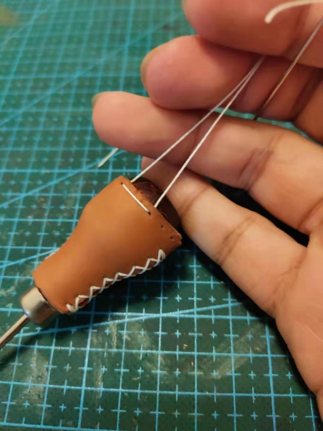

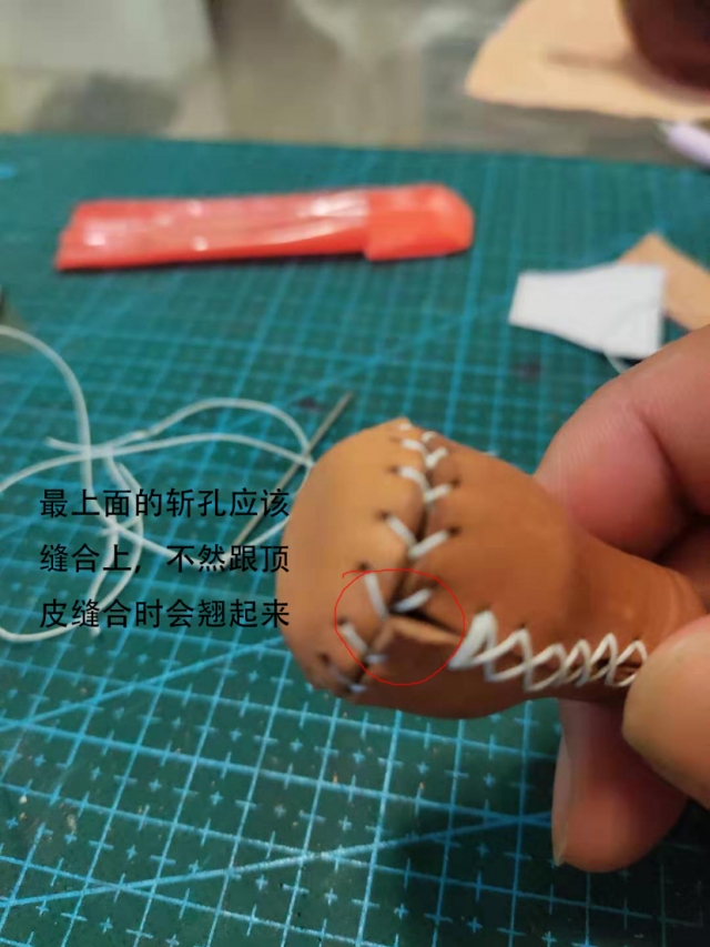

       我是缝合好椎体,再把锥子插进入的。因为皮料比较厚,弹性不太好,所以我用了个小技巧,用线穿过两个斩孔,然后往上拽。。。这也是没谁了。。
       最上面的斩孔应该缝合上,不然跟顶皮缝合时会翘起来。这又是一个错误示范。。。感觉满满的负能量啊!所以说要想出好作品,所有细节必须考虑全面了,不然改都不好改了。
       最后再说一下皮料的选择,一是要有弹性的,二是要薄一些的。我本来是打算用1.0的植鞣革来包,但居然没了,没了,没了!!!又到凑合时刻,只能用1.5的来了。最后缝的时候是真的费事,把皮子全打湿了,一点一点缝上的。
