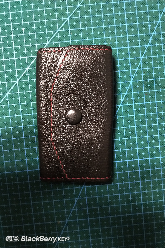

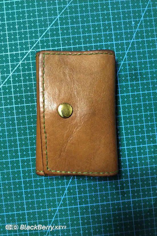

   2013年,在网上阅读了一篇文章,大概的意思是手工皮艺需要哪些工具及入门,由于比较感兴趣,于是开始进入了手工皮艺的行列。在淘宝下了第一单,新手工具套装。当时的想法就是想先买个便宜的,如果能做下去,在买好的,后来证实这个想法是错误的,当时很长一段时间发现不管怎样,做出来的作品总是差强人意,特别是斩孔和线,直到有一天我买了elle的斩,才发现是工具问题,顿时打出的斩孔漂亮多了,没有毛边。这是后话了。言归正传,拿到套装,买了块皮子,开始了我的第一个作品---钥匙包。由于是第一个作品,心里比较急,想看看到底做出来是什么样,所以做的比较快,比较马虎,很快就做好,做完后还很有成就感,现在在看看这个包,感慨万千。做完后发现对这方面比较感兴趣,就开始了进一步的学习,那时网上也没什么教程,只有从书本入手,买了日本出的“皮革工艺”的系列书,对我的启蒙有了很大的帮助。新手做植鞣革可以看看,书写的非常好,由浅入深,从认识皮料到选择皮料,从认识五金到各种五金的安装,从认识工具到工具的使用,从版型到裁皮,从胶着到打斩缝线,从皮边缘处理到塑型,对每一个步骤都有详细的讲解,告诉你为什么要这样做,有什么意义,是新入门的皮友必看的教科书。

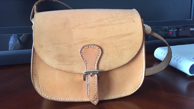

   通过书本的学习,我做了第二个包---马蹄包。淘宝买的植鞣革,按照书本一步一步做完,手工粗超的一个包。当时送给了一个朋友,至今还在使用,手工不怎么样,但是耐用,只有这样安慰自己了,之后陆续做了一些东西。一段时间后发现,过了入门时的兴奋,以及一段时间的做包经历,发现自己进入了一个瓶颈,技术没有进步,有些地方反而有些退步了,遇到了第一个坎。发现这些问题后,我停止了手工,去思考一些问题。为什么会有退步,怎样才能更进一步提高做包的技术。经过一段时间的思考以及对比之前的心态,总结出几点在以后需要改进的地方:1、“工欲善其事,必先利其器”,工具要买质量好的,好的工具能让你事半功倍,比如斩、线、边油等等。我一开始就是,在淘宝买的便宜的边油,怎么都上不好,按照教程一遍遍打磨,都不行,后来买了质量好的边油,就有了明显的改观。同样,好的斩和线能让你的作品更漂亮。2、理论学习很重要,书本上的知识一定要读懂、读透,不能一知半解,皮革制作中会碰到各种各样的问题,书上不一定都有,只有学懂了,学透了,才能在平时制作中碰到问题时能举一反三,这才是一个合格的工匠应具有的专业能力。3、实践操作,一开始可以从头做完一个完整的作品,对手工皮具的制作步骤和过程有一个大致的了解,之后如果想进阶的话,就要分开练习,皮具制作中,每一个环节都要单独的去学习,去训练。就像学打羽毛球一样,一开始训练步伐和持拍、挥拍的动作,把每一个动作练熟悉了才能去用球训练,在熟悉了才能打球。只有经过枯燥的训练,才能练好。手工皮具也是一样,从裁皮开始,用碎皮一遍一遍练习,最基本的要求切口一定要垂直,不可倾斜,特别是在厚的皮革上。还有一些切弧度以及挖空的技巧,都需要时间来加以练习。打斩,手要稳,斩要垂直,在比较厚的皮料上斩一定要垂直,如果倾斜一点,那么打到皮革的背面就会有很大的偏差,导致线迹一边离边缘近,一边远的情况发生,影响作品的美观。进阶一步,学会内外直角的打斩方法和斩孔孔位的计算等等。缝线,缝出漂亮的波浪线有几个要点要注意:第一是穿针的方向,每一针在斩孔的哪个方向进入和出去很重要;第二是持针的手法;第三是拉线的角度和力量。每一个环节都和最后能不能缝出波浪线至关重要。有时你会先缝了几针很漂亮,突然中间有一针不是线短了就是线长了或者歪了,那肯定和上面说的几点有关。缝线需要长时间的练习,形成一种肌肉记忆,功到自然成,慢慢的突然有一天你会发现自己也能缝出漂亮的波浪线。皮边缘的处理:植鞣革一般是涂cmc后打磨,用研磨器或帆布打磨出平整、圆润、光亮的边缘。镉鞣革多数用边油封边。要想得到漂亮的皮边缘,很重要的一步就是边缘一定要平整,平整的边缘对上出漂亮的边油事关重要。至于上边油的手法和处理方法就不多说了,网上好多教程。建议对各种上边油的工具和方法都试一试,找出适合自己的方法就是最好的。贴胶水:贴胶水一般认为是整个皮艺工序里最简单的,一开始我也这么认为,后来发现做出来的作品边缘很脏,封边老是不好看,缝线时很困难。胶水刷的太宽,影响到边缘,打磨出来就是黑的,太厚的胶水把斩孔堵住,缝线就十分困难,针头往往带出来胶水的痕迹。所以在边缘对贴时,胶水一定要窄、薄,不要超过斩孔,大面对贴时要均匀,尽量刷一下,避免重复刷。最后,胶水一定要等快干的时候在贴,也就是手摸上去不黏手了,这时候在贴效果才最好。

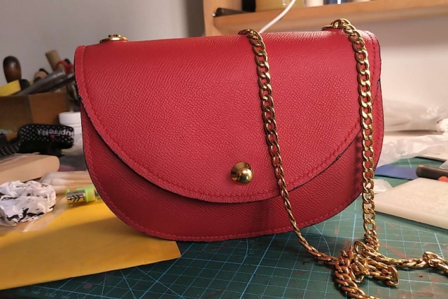

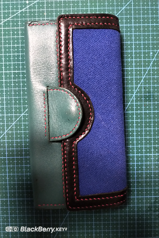

2017年进入到品品轻奢的皮圈里,有了老师,有了皮友,学到了更多的知识。通过在皮圈的学习,对皮革手工有了更深的认识,通过对材料包的制作,使自己的技艺有了很大的提高。我少的正是这份心态,多的是一份浮躁,做皮要有耐心、安静平和的心态,用“心”去制作每一个步骤,每一件作品。找到了根源,我又开始了手工皮具的制作,这时做的作品比原来有了很大的进步。断断续续做了一些包和小件,慢慢磨练技术和心性。
