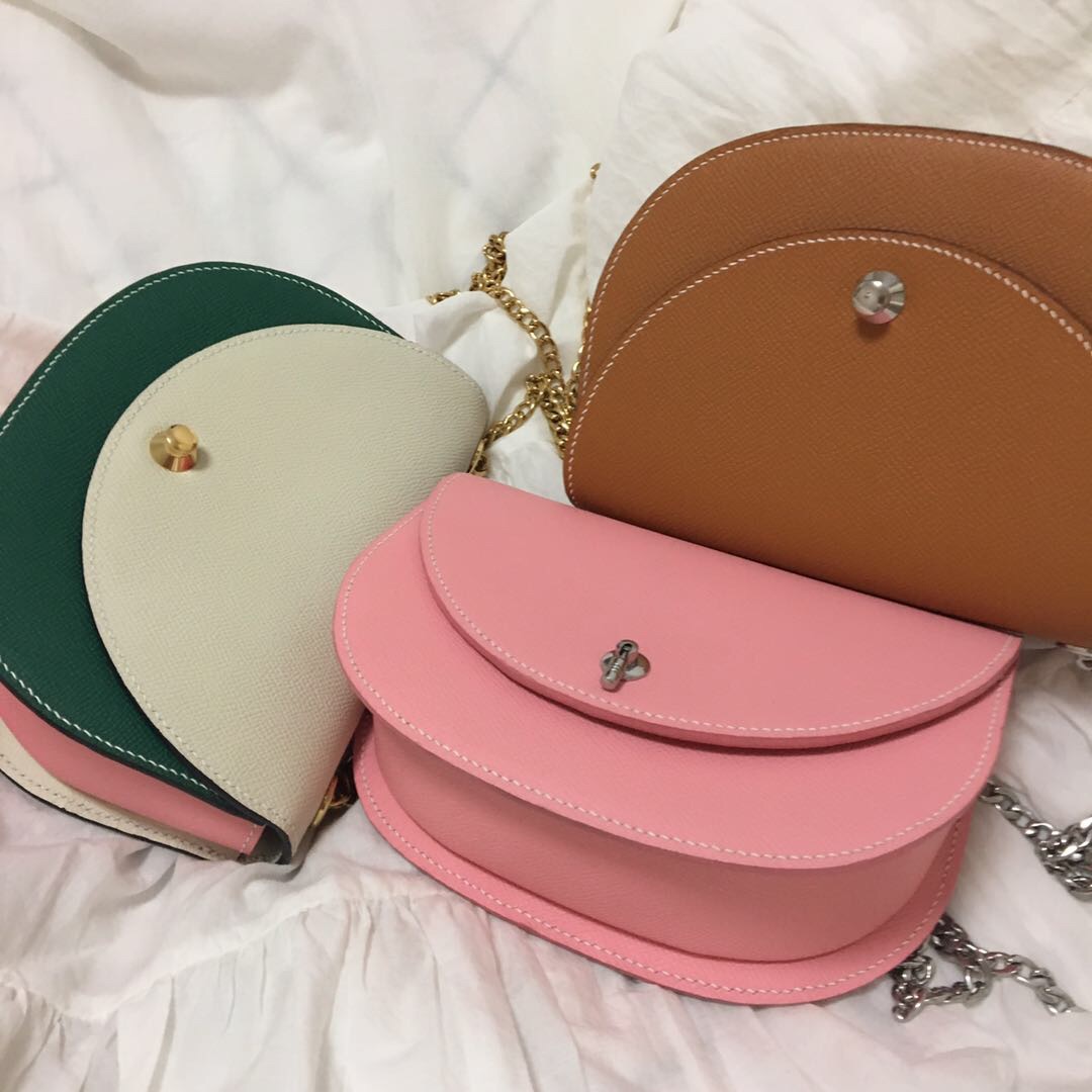

和皮圈相识的三个月里,做了3只阿雕,关于阿雕有点点想说的。
一.

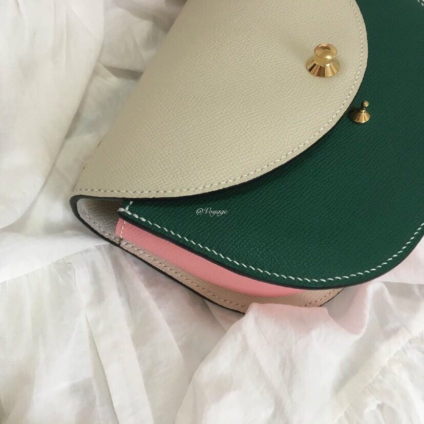

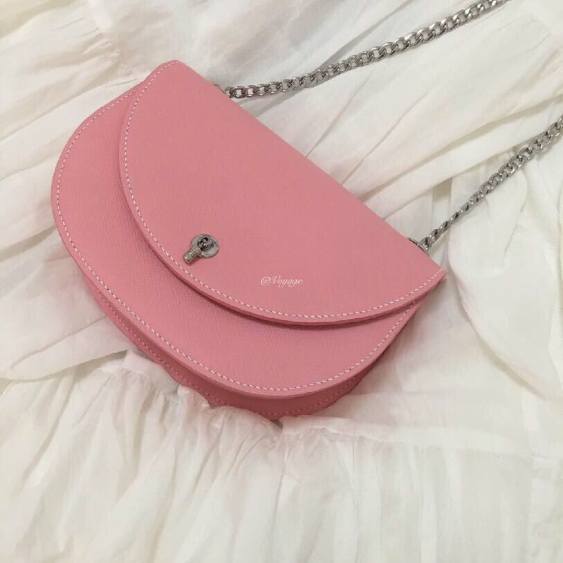

包盖部分上奶嘴锁那里,因为改版,一开始做的第一只是折锁款,第二只提前改了奶嘴锁款(就是这只拼色阿雕包),

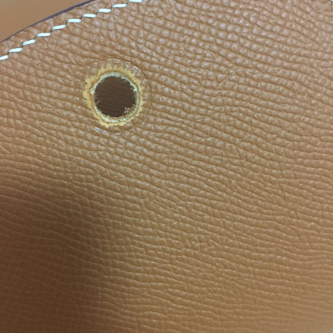

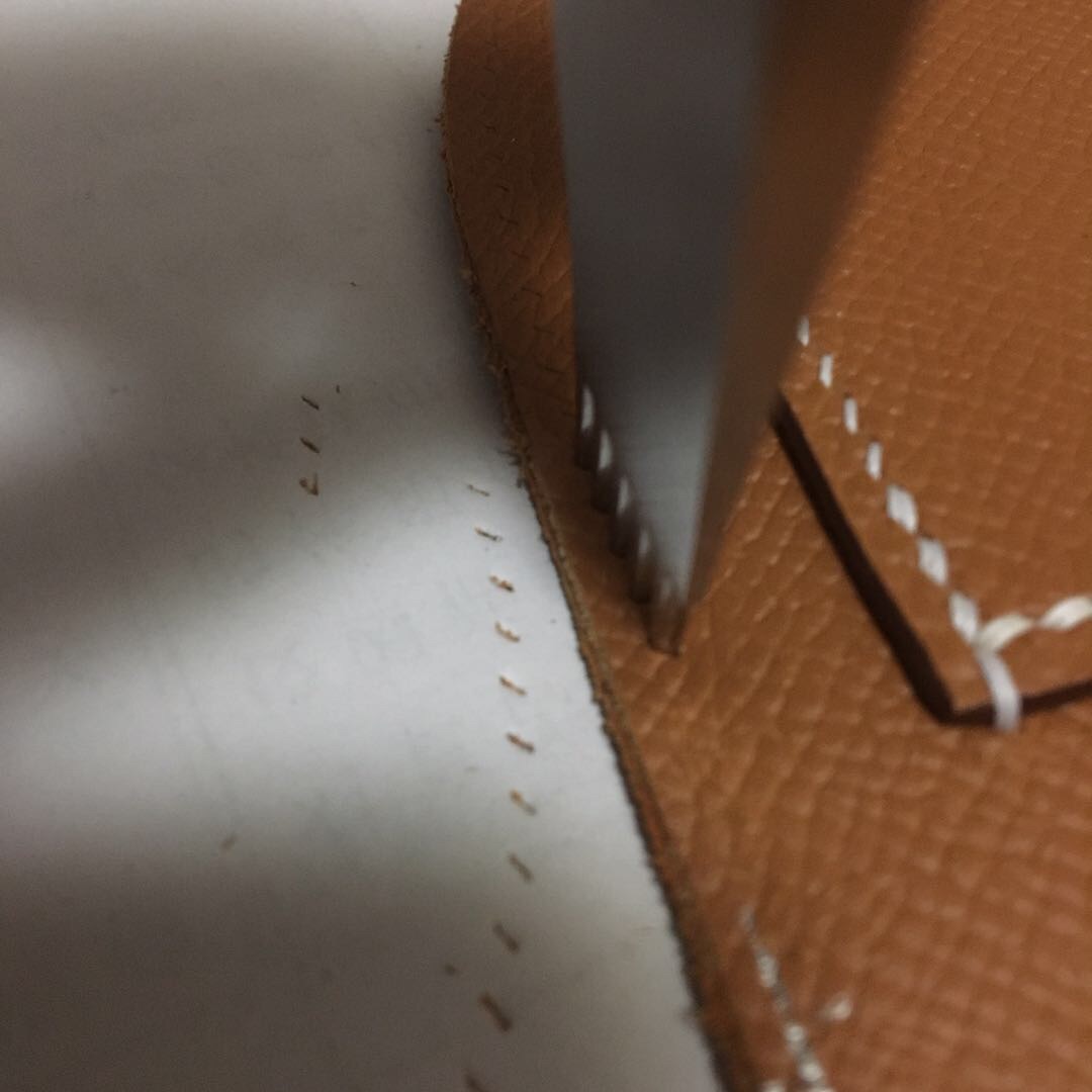

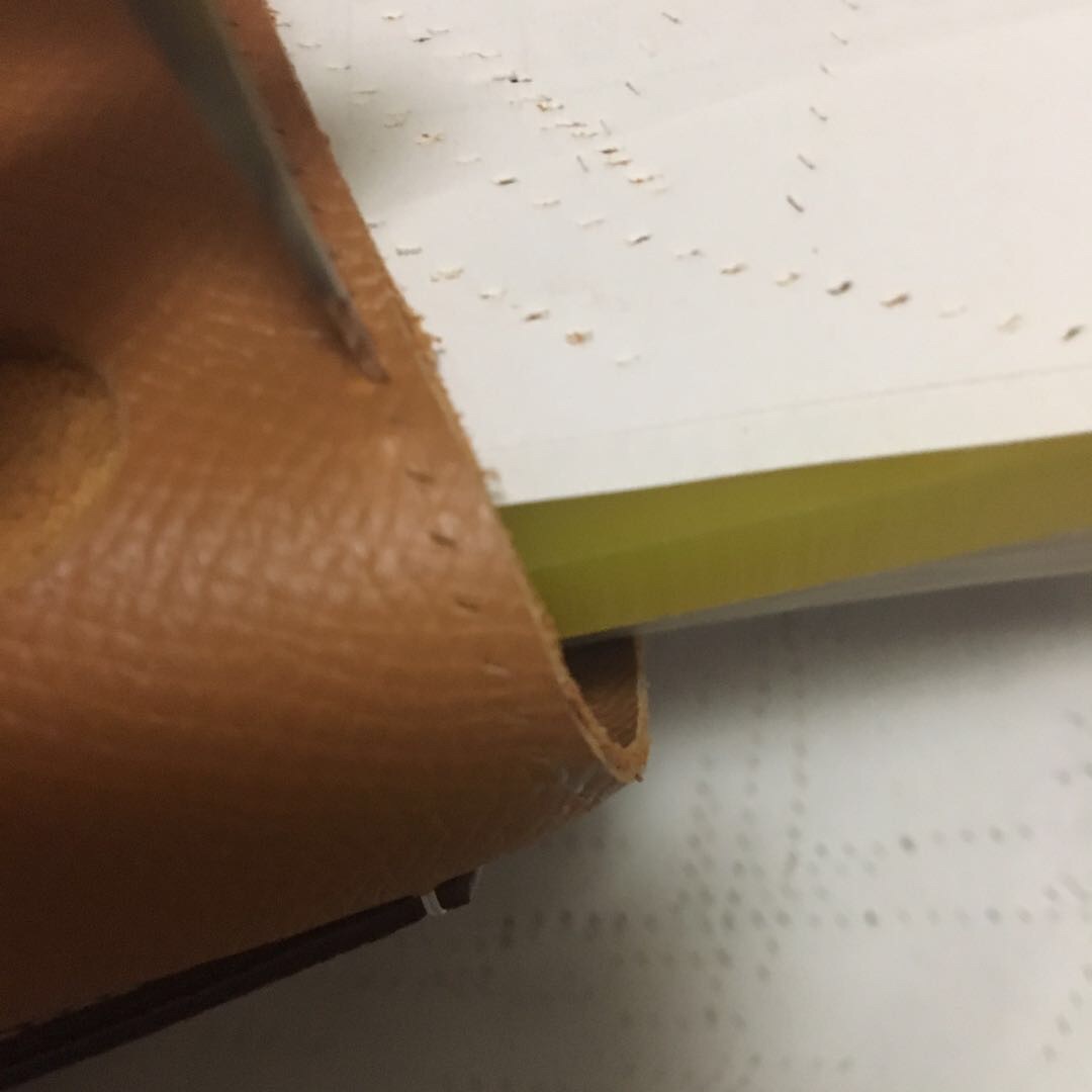

那时候阿雕包闭合金件还没正式改成奶嘴锁,所以开料来的盖头的托料是按照折锁尺寸打孔过的,我也很省事的直接对贴了,接着就一如既往的上边油、缝线---然后就悲剧了,当我感觉万事大吉,只差上个盖头奶嘴锁也就两分钟完活,终于把这只满心期待的拼色阿雕完工的时候,最后一步上金件给我来了个坎坷,因为托料是按照折锁打孔的,而奶嘴锁孔比折锁大,加上外皮、托料、内皮的厚度,导致了奶嘴锁拧不到位,拧不到位直接看是没什么问题,但是会扣不紧,盖头和前幅扣不紧,稍微一动包包会自己打开,这就很崩溃,因为盖头边油缝线都做完了也不可能拆掉,就只能拿美工刀慢慢把奶嘴锁孔那里的皮子削薄,甚至把孔位部分的内皮、托料、外皮撕开,用剪刀把托料靠近孔位部分剪掉,使奶嘴锁孔位部分皮子变薄,整个过程真的很费时间,最后终于把奶嘴锁上好拧紧,因此⚠️提醒:做包包上金件的时候千万要提前试一下厚度什么的,不要直接把皮料对贴、贴死、接着缝线、边油之类的。这个教训我第一遍估计是真的没吃够,第二遍做太妃金阿雕包的时候又来一次,这个就存了图片,收到太妃金阿雕材料包的时候,第一眼看了盖头托料,发现是按照奶嘴锁尺寸打孔的,我就很脑袋短路的想这回还是直接对贴上边油缝线就OK了,毕竟托料上奶嘴锁部分按照尺寸打孔了,但我竟然没想到上次做拼色阿雕的时候不仅剪掉了孔位部分的托料,还给外皮内皮削薄了,然后这个教训就来了,当最后一步上盖头奶嘴锁的时候,发现又拧不到位,哦:忘了上次还削薄了么……然后又一次重复拿美工刀小心翼翼给孔位周边部分做削薄。
再次⚠️提醒:做包包上金件的时候千万要提前试一下厚度什么的,不要直接把皮料对贴、贴死、接着缝线、边油之类的。
关于金件还有一点点,试好厚度完全没问题之后,稍微点一点点胶水在皮料和金件接触的部分,这样比较牢固,当然如果你确定自己金件拧的特别紧不点胶水估计也没什么问题?这个是插销包给我的教训,一直担心点了胶水有问题金件就拆不下来了,所以金件向来不点胶水,但我力气小,上次插销包脚钉估计是没完全拧到位,自认为拧的特别紧,然后在我有事着急忙慌的时候,掉了一只脚钉,所幸里面和托料内皮贴合部分的里钉没动,只是外面的丢了,又补了一次脚钉,果然做包包的过程总是开心和曲折并存啊,一点点涨经验。

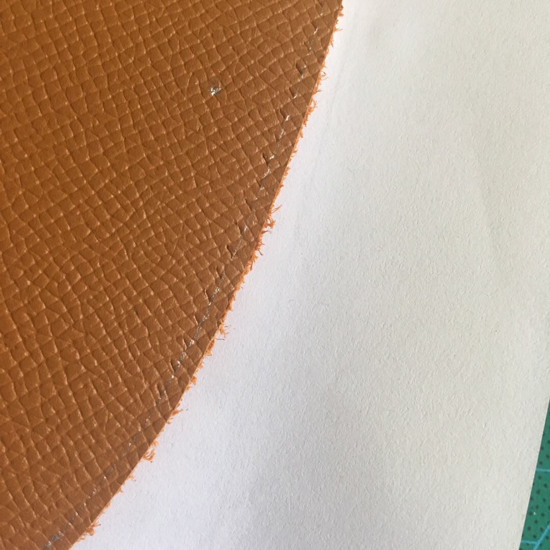

01.边油
比如说上边油,我试过边油滚轮、边油笔、棉签、棉棒、边油条、锥子,尝试搞各种专业上边油工具,花过很多钱,最后发现最好用的竟然是 可以无限循环使用超便宜、性价比巨高的锥子,锥子上边油配合皮圈的方法(就是一遍厚-烫边-打磨、一遍薄)真的太棒了。

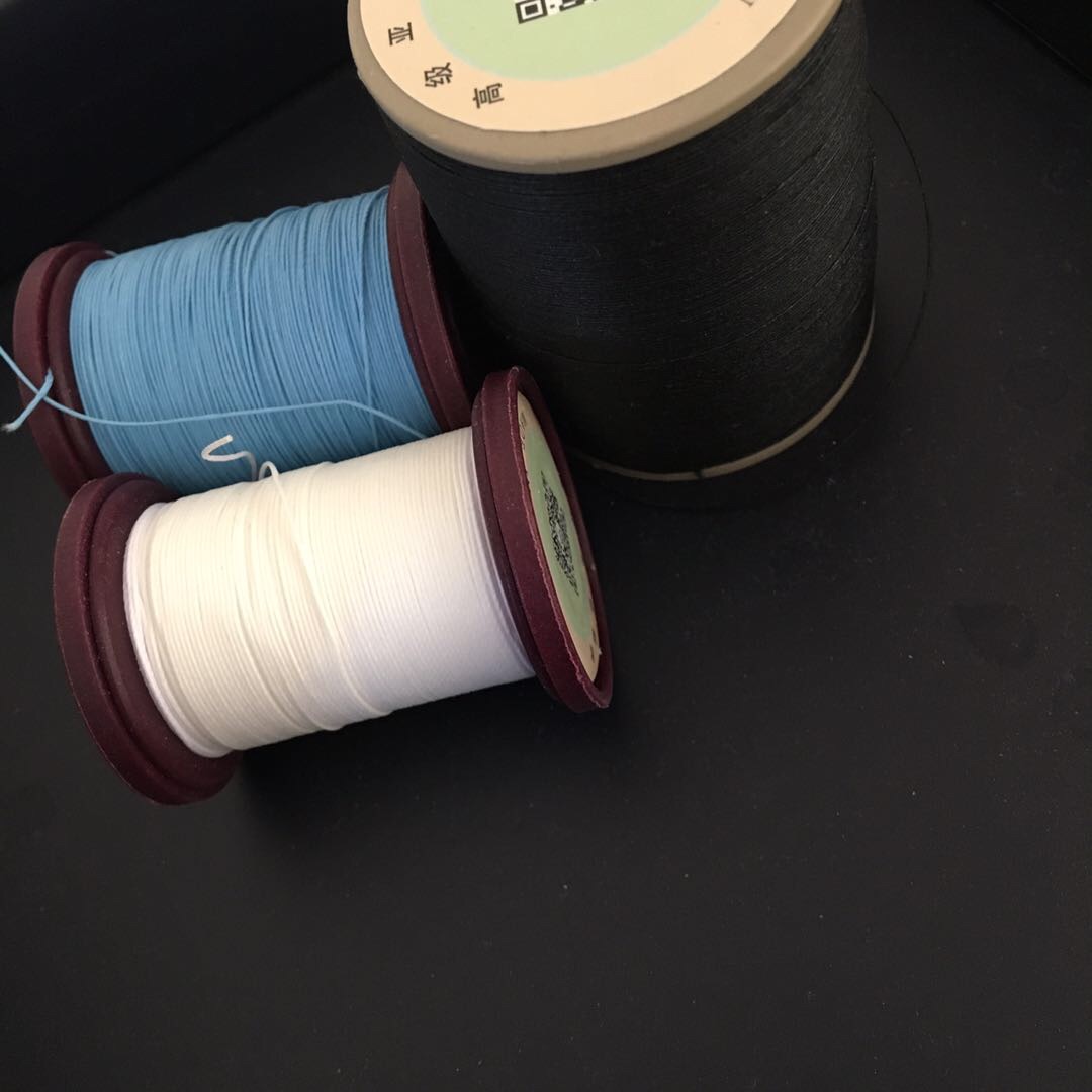

手缝线我也买过很多,各种品牌,现在还有很多在小黑屋里关着,以前总以为是自己问题,后来发现真的是线的问题,遇到皮圈品线,简直太好了,缝起来走线超顺(特别爽),不起毛不散股,品线值得拥有。
