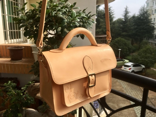

        可植鞣的特点是硬,上身不是很舒服。大多数单层皮做,里边是毛面,肩带用久会磨衣服,日常也不好打理。而且植鞣大多粗旷,比较小众,很多朋友都喜欢市面上卖的铬鞣皮包。于是我又开始寻找转向,不知不觉被引入更深的铬鞣皮坑。

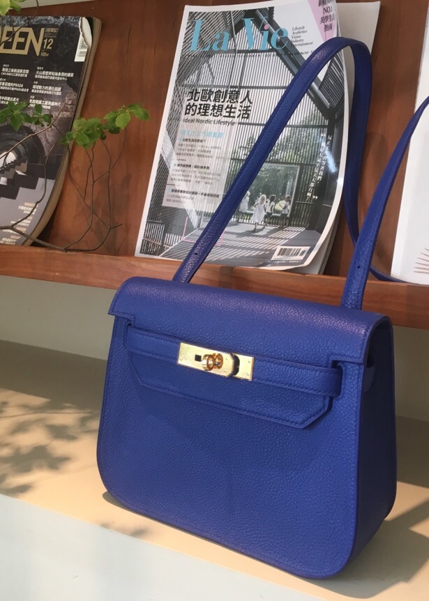

        有一天在皮友群,偶然点入皮友发的一篇文章,是品品轻奢柯先生写的《未来已来,你来不来》,我看后非常认同他的观点,也佩服他的勇气、胸怀和格局,便默默关注,去年4月果断辞职,再次南下来到广州品品轻奢深造(就是皮圈前身)。在二个多月的学习中,师傅手把手耐心传授技艺,使我顺利完成了向高端铬鞣的转型。在品品学习期间做的七-八个包和叁个短、长夹,其中2个当即被广州客户以当时我惊为“高价”(几千大洋)买走,还有2个被我朋友买走,那个开心真的让我瞬间很有成就感,也感觉遇到了好公司,跟对了人,不然时间这么短哪能被客户认可呢。

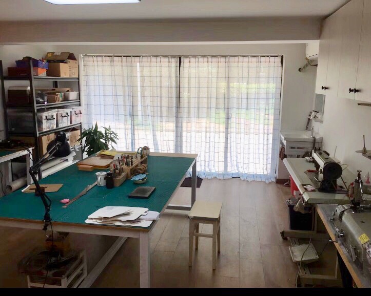

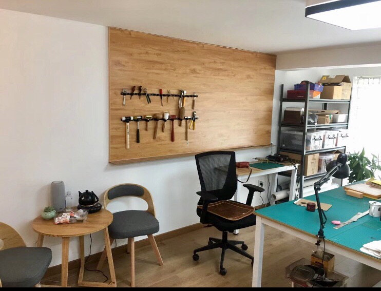

        广州回来后便雄心勃勃,立马将楼下车库改造成工作室,每天一早来到这里,泡上咖啡,打开老公送的喜马拉雅,听着音乐,做着手工,惬意的一天就此开始…….
