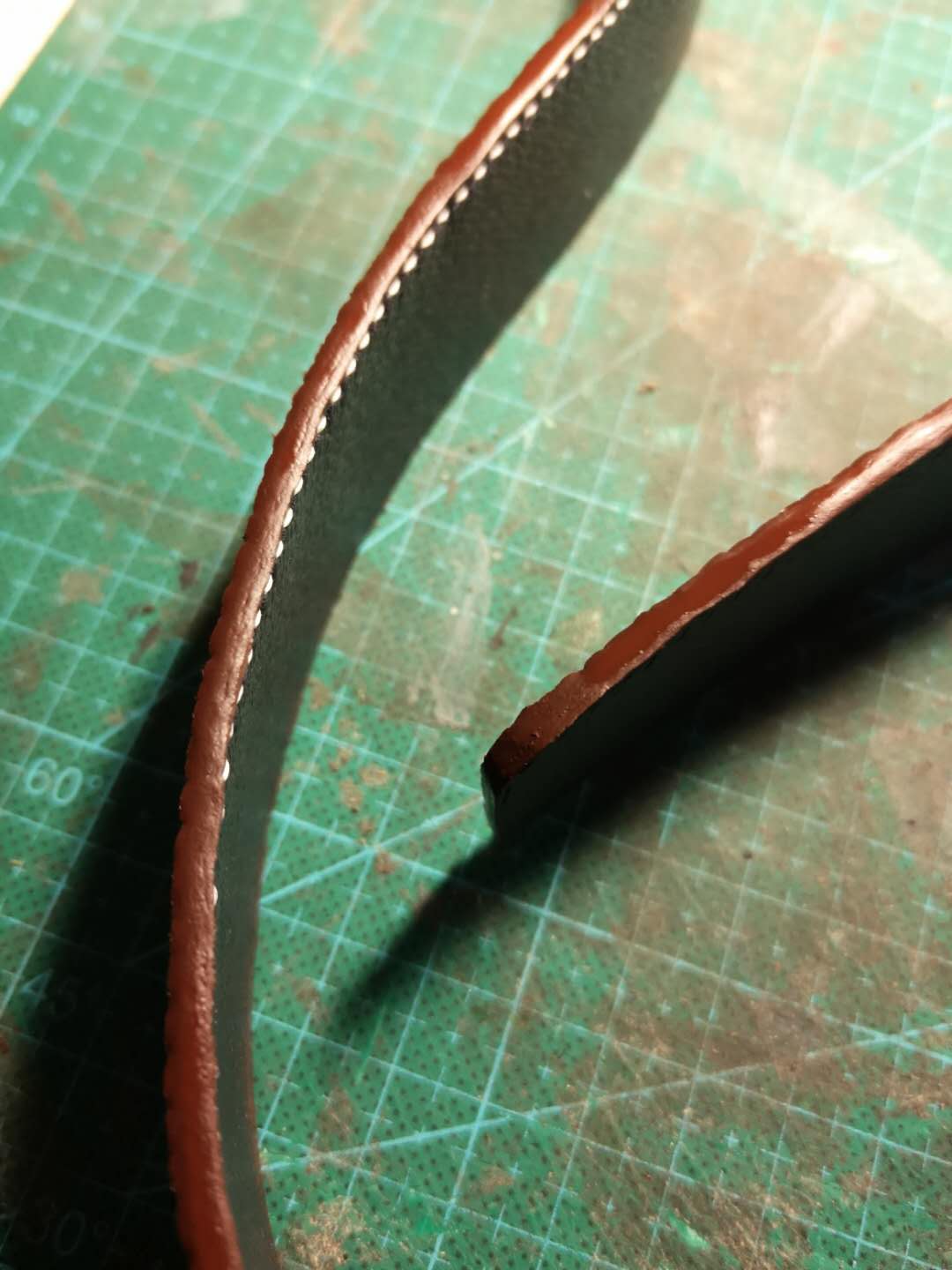

边油-大老虎
边油是我攻克缝线难关后又一大拦路虎,总结下来要想边油美观简易,得从头做起,那就是皮底面要平整,最好的办法就是上文提及的需要粘合的皮料都留出出血位,缝合后再精裁,厚涂上边油,等彻底干后,用烫边机烫平整,再拿砂纸打磨细腻,然后看需要是继续厚涂边油还是用纳米海绵涂上薄薄一层,待干透后就完成了,但是这个过程需要几遍那就看你自己的水平和标准了,我是三遍完成也有,最后把包扔掉也有的。给大家祭出神器,如果你的皮边实在是凹凸不平太严重,砂纸也奈何不了时,你可以使用手持电磨,你值得拥有。
