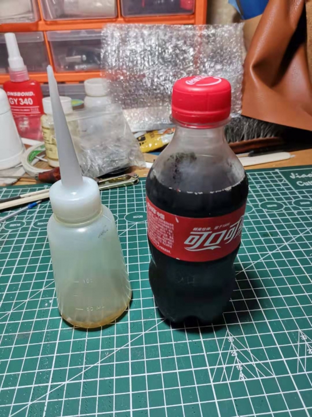

首先准备一个挤酱小瓶,不要太大,150ML就差不多了
当然你也可以选择别的瓶子,关键看你手边的材料
比如这个也可以。

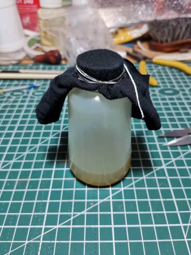

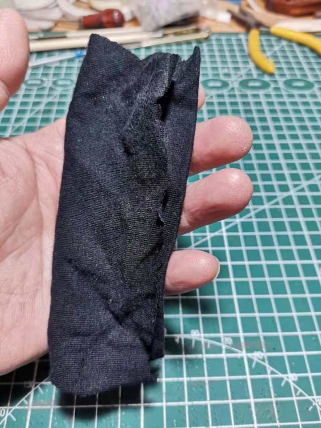

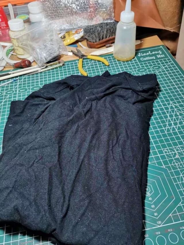

接下来准备一块棉布,废旧T恤就可以
剪裁一小块
裁剪的部分对折以后可以封住瓶口就可以了
瓶中倒入粉胶,倒多少就看你自己需要用多少咯。

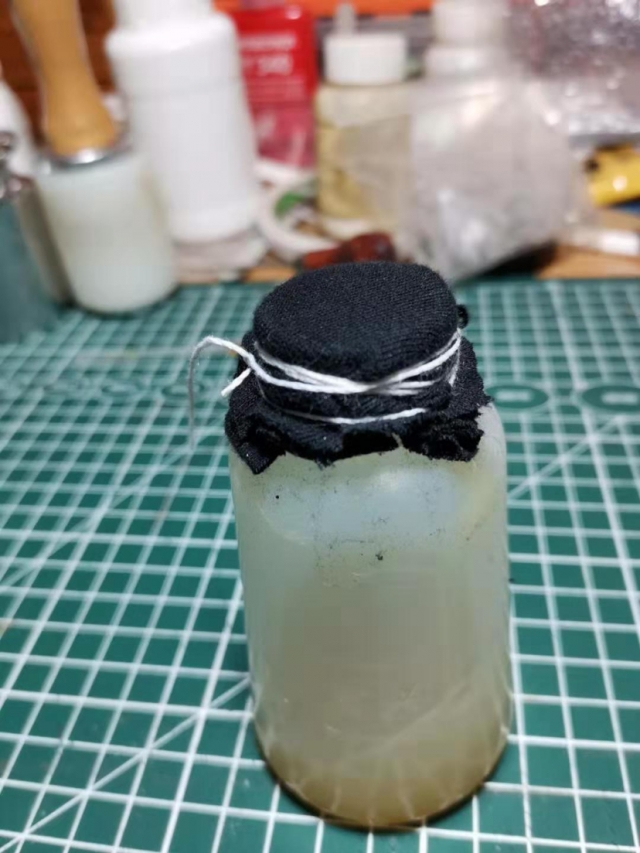

用棉布封住瓶口,记得对折哦,让布厚一些这样涂抹会更均匀
用绳子扎紧,剪去周围多余的布料
剪得有点丑,请忽略我的手艺!

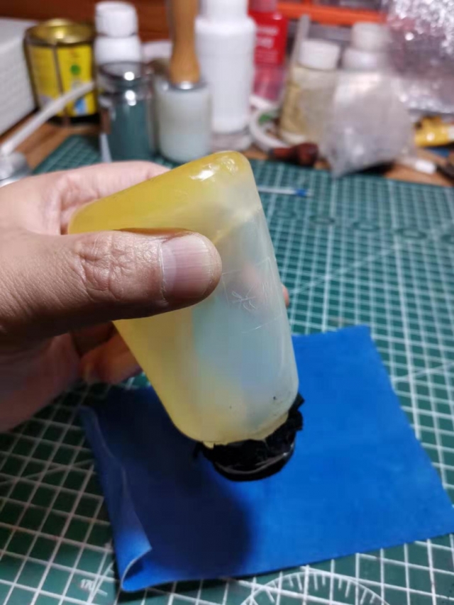

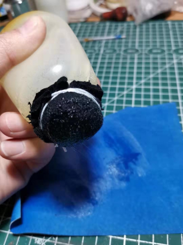

瓶口朝下挤压小瓶,这个不用多说了吧

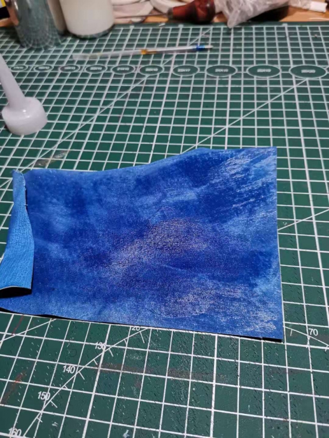

胶水会慢慢的渗透棉布,开始抹吧
这个方法可以让粉胶抹的很薄也很匀,各位可以试试。
柯老板发的用毛刷的方法我自己也用过,感觉新手不太容易抹匀,而且粉胶属于汽油胶,挥发很快,房间里面味道也会比较浓重,这个方法味道会小一些。
