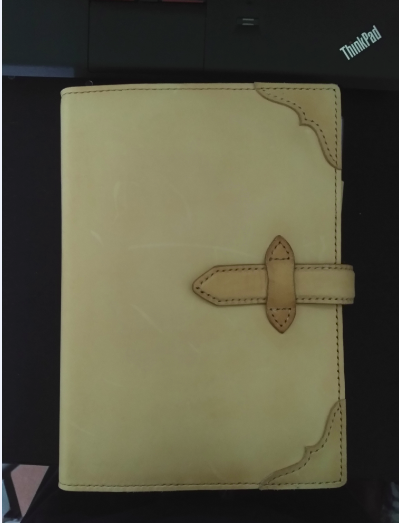

        之所以入了皮坑,那是因为想找个活页本。市面上看了一大堆没有中意的,2015年逛知乎(应该是知乎,记不清了,哈哈)看到一个分享手工制作的皮革活页本,本身对自己使用的东西一直比较在意质感,结果看对眼了,越看越喜欢。一直对自己的动手能力颇为自负,既然买不到合心意的,为什么不动手自己做一个呢。上淘宝,找版型图纸,买植鞣革,买新手套装。花了半个月时间,用淘宝坑爹的新手套做出来了。
        由于第一次接触手缝皮具,我只大概翻了下怎么缝线,不可避免的做的过程中遇到些问题:
1.缺乏对最终成品使用环境的定位,皮子选厚了导致产品太重不适合随身携带,只能丢家里。做之前思考一下成品的使用场景,针对使用场景选料下料很重要。
2.这本子是双面对贴的本套,下料时我直接下了标准的尺寸,没有预留修正的量,而且分开打斩。对贴后后边缘不齐孔位对不上,最终导致线迹不齐,边距大小不一。最要命的是封边时要打磨平整相当费时费力。比较好的处理方式应该是下料预留修正的量,对贴后修正,然后打斩缝线,最后封边,线迹整齐,边缘美观。
3.对贴时没有做弯位,不知道这工艺,也不懂。做好后本子合起来中间起鼓了,不好看的同时也不方便合起来。
         结合我第一次上手做完产品后的感悟,建议大家最好先看看打斩缝线的教程,怎么起针,怎么收针,双波浪怎么缝,这是基础中的基础。要想做好,其他一些基础工艺也要好好看看,毕竟磨刀不误砍柴工。基础的东西也是细节问题,一个手工作品的好坏细节决定成败。当然,很多刚入皮圈的新人不知道怎么做,纠结这个怎么弄,那个又怎么弄的理论性问题,。买个斩啊啥的等其他工具也都要纠结好几天,结果几个月过去了还没上手去做。作为手工爱好者一开始是不可能做的那么完美,细节的处理都是日积月累的结果。手工艺最忌讳的就是纸上谈兵,在基础的理论学习后就应该尽早的上手去做,在实践的过程中摸索进步,不断的实践才会有华丽的蜕变。
       人生路不长,喜欢就去做吧。

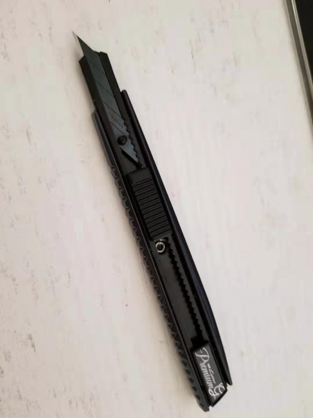

1、  美工刀:
这是我现在主力的裁皮用的美工刀,刀片较薄刀口锋利,耐腐蚀,切割流畅平整,30度尖端刀片适合精密切割转角位置和细节,可折断废弃刀头,即可出现新的刀锋。合金金属锻造的刀架,硬度高耐用不会弹变形,能较好的保持刀片切割的稳定性。配合钢尺切割直线爽歪歪。

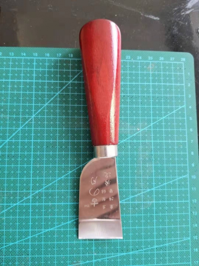

2.日式裁皮刀
是日本人习惯用来裁皮的基础刀具,也叫革包丁,日本有多个品牌,比如秀次、美贵久、信义等等,。日式裁皮刀有不同宽度如24mm、36mm等,适合裁不同厚度的皮革,无论国内还是日本原产的,主要是看品牌、刀身的钢材、做工是否优良等,日本美贵久裁皮刀非常好用,日式裁皮刀也需要经常研磨以保持锋利。
这个是我新手套里面的裁皮刀,一个使用不习惯,另一个保持性太差,没几下就得磨刀。太烦了,最后我是选择了品质比较好的美工刀。这种比较适合习惯这种持刀方式,且会磨刀的人。当然挑选保持性比较好的钢材做的会省去很多磨刀的功夫,价格当然也比较高,看个人需求。
