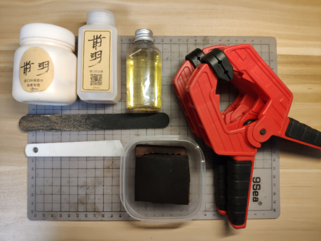

      所需要的工具如下:胶水、砂纸条(各种目数的砂纸)、上胶棒。以上是最基础的工具,花费时间较长。有条件的可以添置以下工具:封边液、马油(牛角油)、湿水海绵、强力夹、削边器。以上工具可提高制作效率。

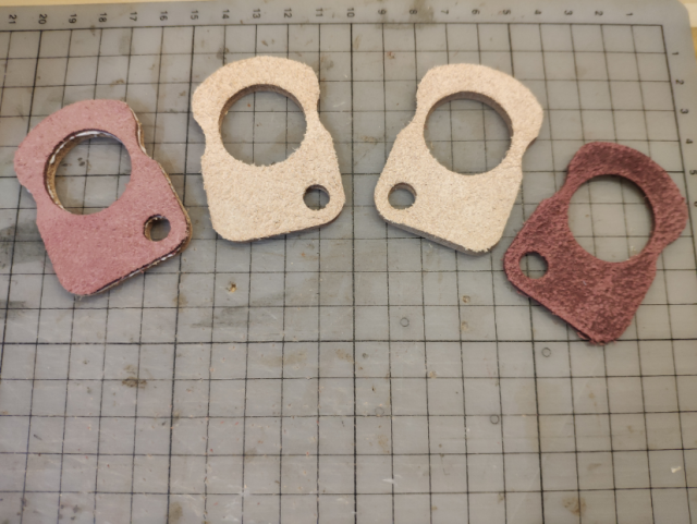

      材料包里会有四片主色皮料和附赠的两块其他颜色的二层皮料。摊开在桌上,寻找两片最完美皮面的主色皮料(用于最外层的皮料),将其放置一边待用。

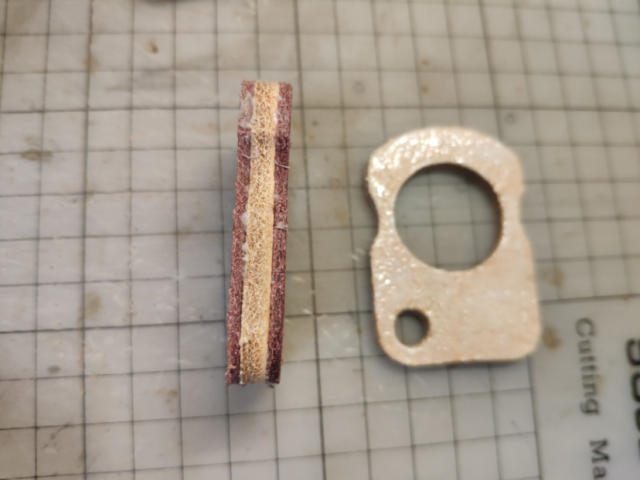

      用粗目数的砂纸将夹在中间的皮料双面打毛,为上胶水做准备。此时,挑选出来的正反两面最外层的皮料将肉面打磨待用。

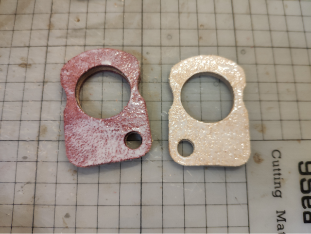

      上胶水,薄薄的一层就好。
      先从中间开始黏贴起来,仔细对上孔位(方便后期的打磨)。
      初步固定完成。放置一会儿等胶水半干的时候做下一步。

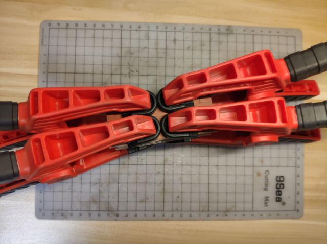

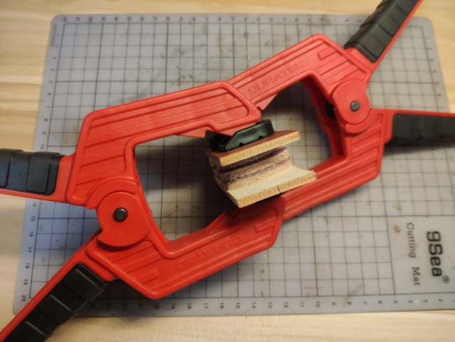

      在手拨动皮料不会滑动的时候可以进行这一步。将两块废弃的皮料(或者卡片)垫在指虎正反面,用强力夹夹紧,直至胶水固化完成。(没有强力夹的可以用书本压在上面)
      有条件的可以用四个夹子,全方位的加压,更均匀,出来的效果更好。当然夹子也最好用这种力道固定的,不会出现施压不均匀的情况。夹子与皮具的接触面也需要是面与面的接触,同理使得施压更均匀。

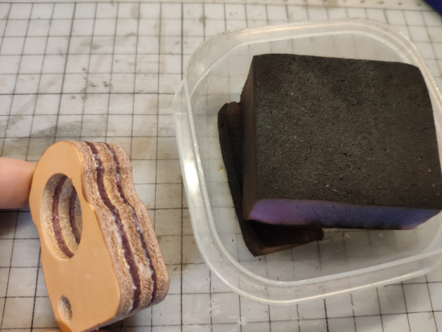

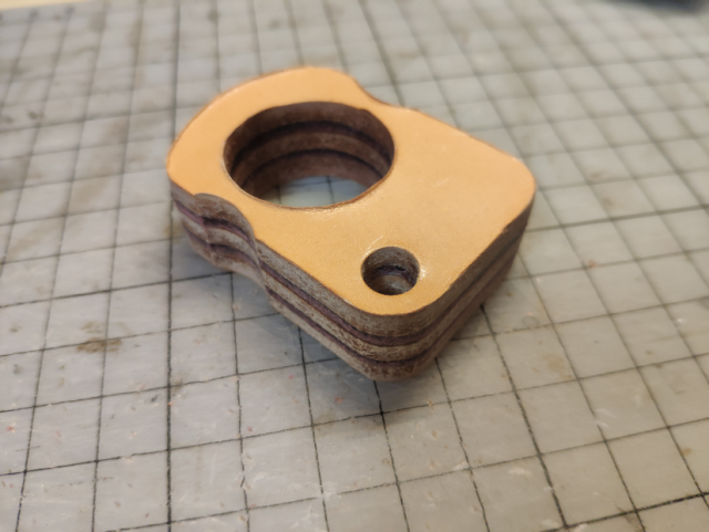

      固化后,将指虎的皮边用湿水海绵打湿,然后就是吭哧吭哧的打磨工作了,从150目开始到300、600、800、1000......直至你满意为止。

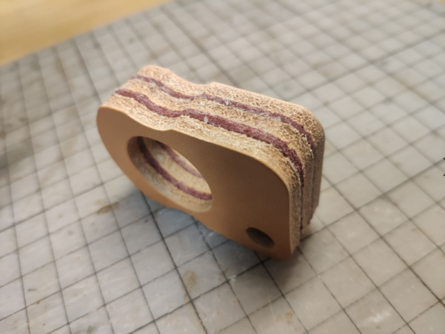

      初步打磨完成的皮边是这样的。此时会有多出来的边,只时候有两种方法,一种是依旧通过砂纸来打磨掉挤压出来的边,另一种就是使用削边器来倒角。后者的效率更高些。

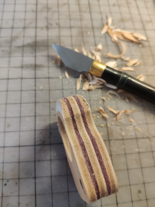

       在这里增添一个样式的制作方法。 在固化后用美工刀或者笔刀将前面进行斜削,还原原品指虎的样式。

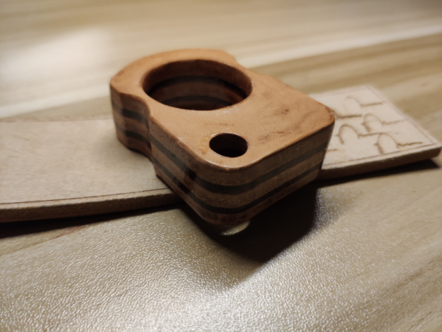

      最终打磨完成后在指虎皮面上上一层油。在今后的把玩中也可以定期的给指虎上油,越养越有味道。

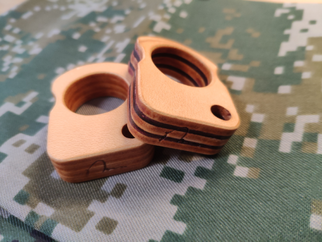

      成品
      成品
      尾部可以印上自己的专属LOGO
