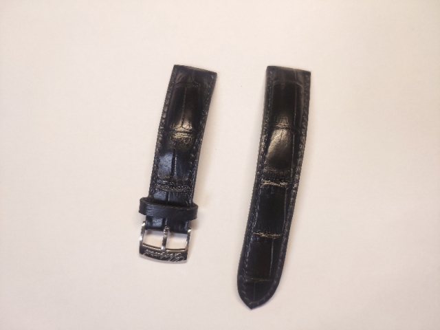

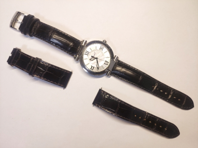

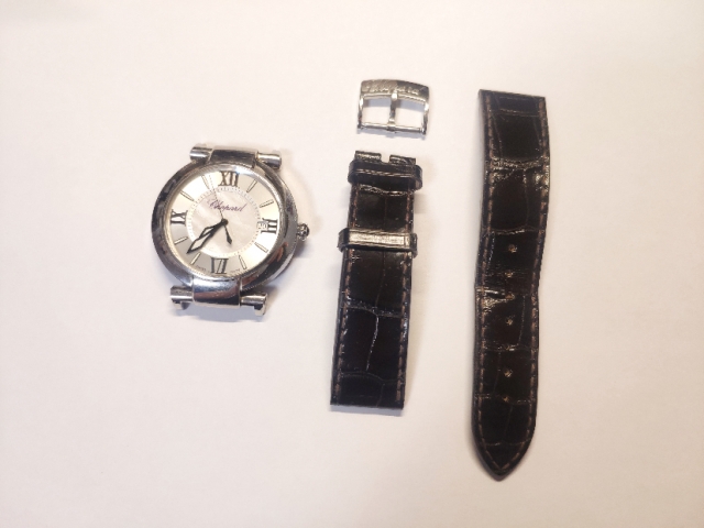

       肖邦的男士机械腕表,表带正反面均为鳄鱼皮,客户每次佩戴都会过敏,所以送来更换表带。在这里提醒各位,在吃不准鳄鱼皮染色是否合格的情况下,尽可能的避免使用双面鳄鱼皮。Ps:除了土味豪看以外没有任何卵用... ...

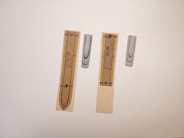

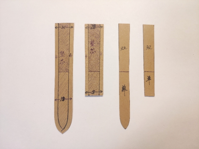

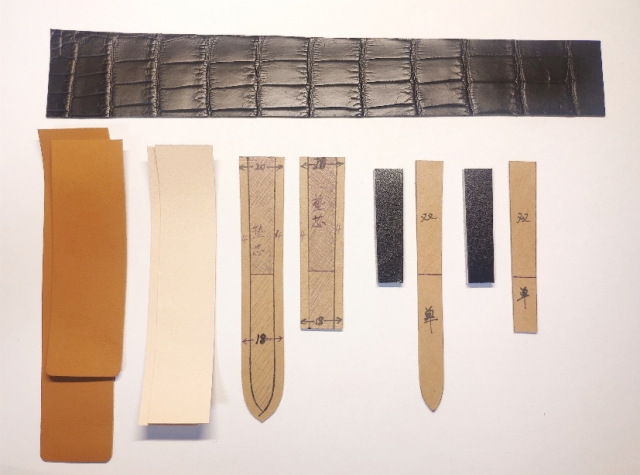

      在拿到旧表带后,第一件事情就是量取尺寸并绘制样板(该表带是标准115-75尺寸),当然也可以淘宝购买现成的亚克力版型(亚克力更方便下料)。在这里为了方便理解,我手画了版型。在没有旧表带的情况下,可          以通过客户手表的款式去查询,也可以让客户帮忙量取,或者在原装表带背面会有相应尺码标注。
      图上标注讲解:生耳20mm;表扣18mm;垫芯是为了起鼓,在这里预留边距4mm;右侧两张是垫芯的尺寸,“双”代表多层垫芯,“单”代表单层垫芯。

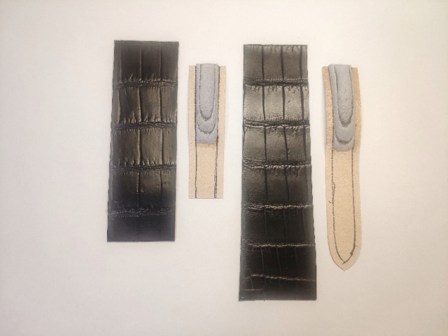

       表带所需的一些皮料,图中还少了补强,在后面的图片中会出现。
       图中从左往右依次是:底皮(Zermatt防水抗过敏小牛皮0.8mm厚度);单层垫芯(0.5mm植鞣革);多层垫芯(黑色BOX厚度3mm);顶部是裁切的鳄鱼皮,厚度1mm。

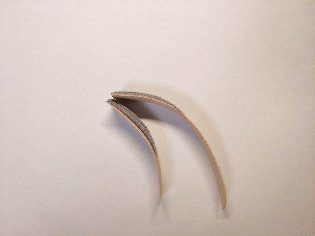

       黑色BOX是由三层1mm厚的皮料黏贴而成。在这里不建议大家使用单一色彩的植鞣革,因为多层垫芯是需要通过削薄刀去削出过度的弧形,色彩的多样化更能够清晰的去确认左右的对称情况。建议使用0.5mm厚度的去黏贴,这样能够更加清晰精准。
       在这里需要注意一点,多层垫芯在削圆弧的时候一定要将圆弧削到两侧,不能削到一半厚度就不削下去了,这样会导致黏贴面皮的时候出现黏贴不牢固的情况。

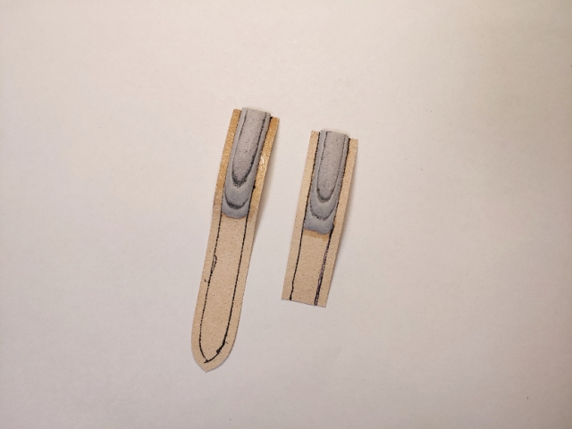

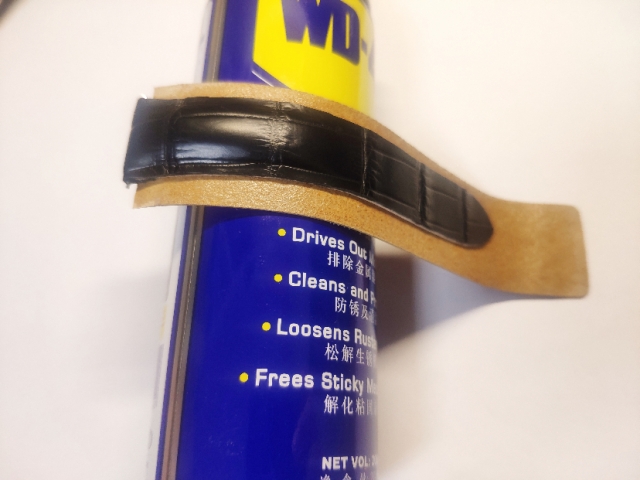

       通过表带模版直接下料,这里是精准下料,然后画出垫芯黏贴的位置。将单层垫芯贴在茶杯或者任何与手腕粗细差不多的圆柱体上,随后将多层垫芯一点点的压上去贴牢固。
       这是弯贴后的效果,此处也能够看到削薄后的多层垫芯的弧度情况。

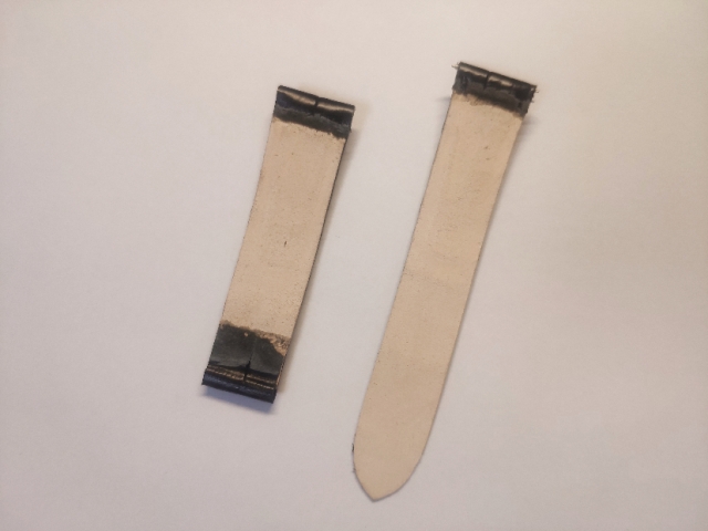

       图上在生耳安装的位置留有余量,在后面黏贴后再裁切。
       图上是裁切后的背面,生耳位置做了削薄处理,方便弯曲成型,同时在削薄后的位置做了补强处理。(背胶里布)
       用一根与生耳针粗细相同的圆棒卷在中间,方便翻折黏贴。最后将多余的皮料切除。

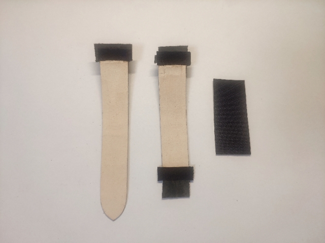

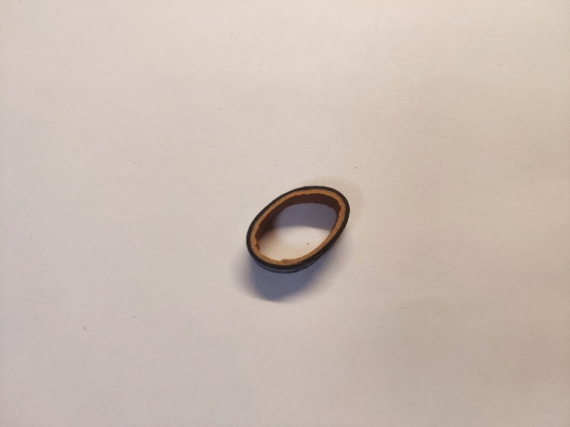

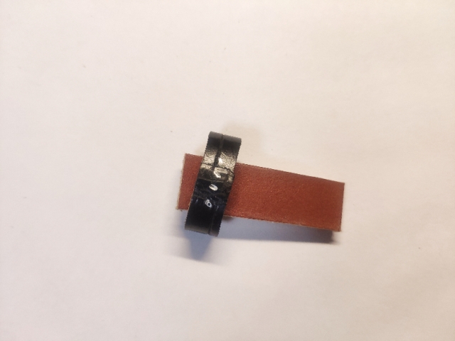

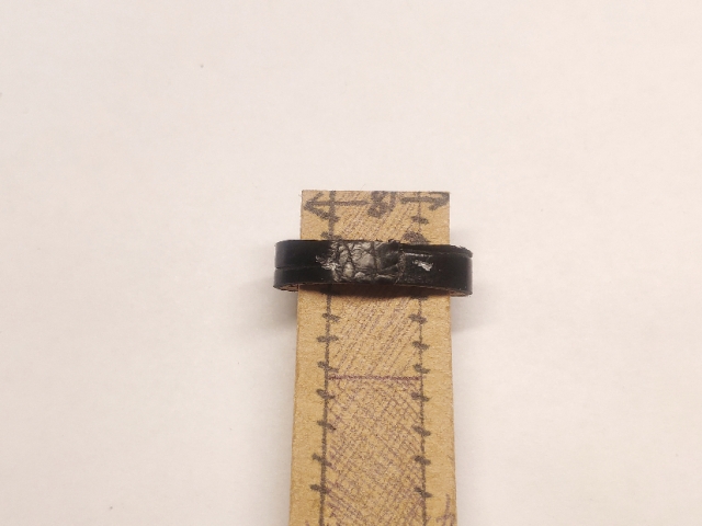

       接下来是表带环的制作,取一根由鳄鱼皮和底皮或者黑色羊皮对贴的皮条,在两条表带重叠后比对出所需要的长度,确定好长度后,两头削薄。

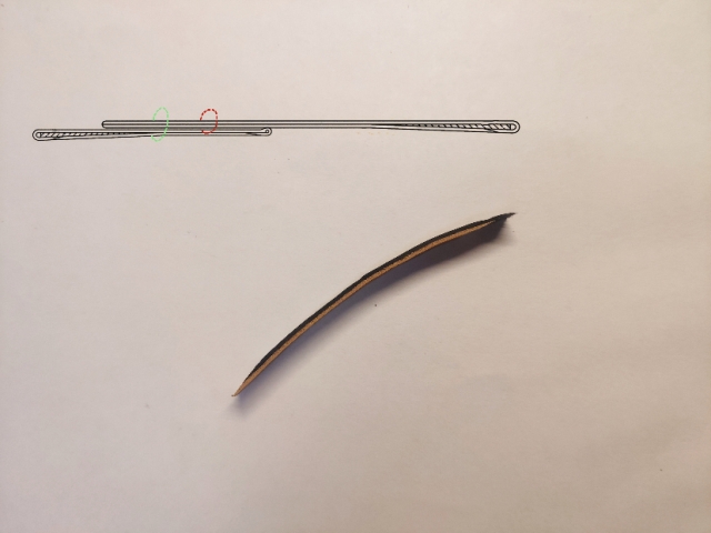

       表带环的宽度取5mm。示例红线部位是量取的长表带到短表带单层底皮位置的厚度(此处仅半个环露在外面,底部会被底皮遮盖),绿线部分是量取的整体完工后长短表带的厚度。
       截取好长度后,将圆环黏贴起来。并涂上边油。

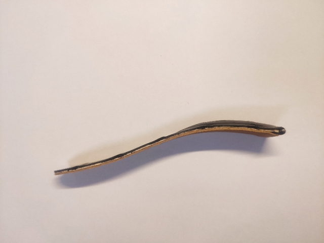

       此处讲解的是红色部分的皮环,这个皮环是需要被底皮覆盖的,所以整体被覆盖的位置需要做个削薄,这样的做法能够让覆盖上底皮后背面不显得特别凸出。
       图上做了简单的示范,这个皮环是不需要在粘合处打斩缝线的,仅需要在确定短表带的打斩间距后,在皮环上确定好相应的斩孔,整体缝合在短表带上即可。(见水银笔点出的位置)
       此处讲解的是绿线部分的皮环制作方法,因为是裸露在外面的活动圆环,背面需要做加固处理。图上用水银笔点出了打斩的位置,一共四个斩孔,将削薄黏贴部分包含在内,与左右两侧未削薄部分进行缝合,这样做能够使得圆环不易松脱。打斩的时候可以在圆环内垫上一块较厚的植鞣革皮料,这样不会打穿到背面的皮环上去。

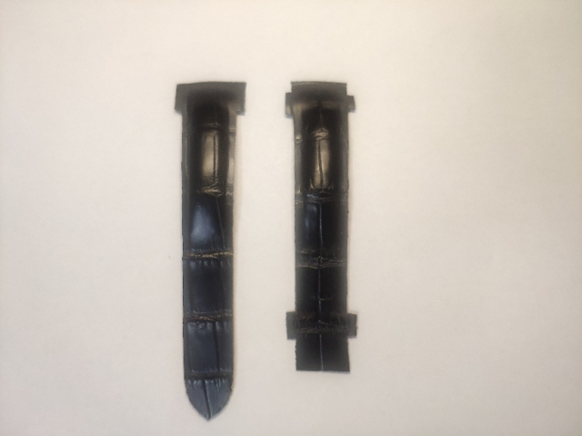

       整体黏贴好后的效果。

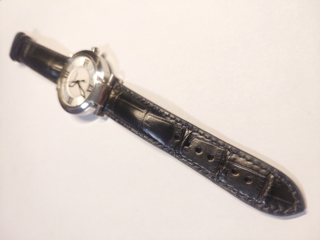

       在黏贴好底皮后就是打斩缝线上边油。很多人说缝合部位的厚度太薄,缝不出双波浪,如果你的手法没有任何问题,那很大原因是跟使用的法斩有关。我在更换了法斩后,能够很轻松的缝合出双波浪的效果。

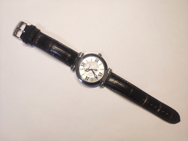

        最后做一下对比。
       表带缝合需要对好斩孔,尽可能在尖端汇聚成一个孔,图上是错误示范(真的不好看)。
