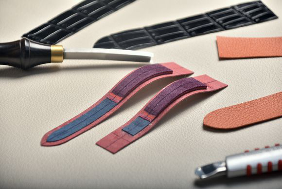

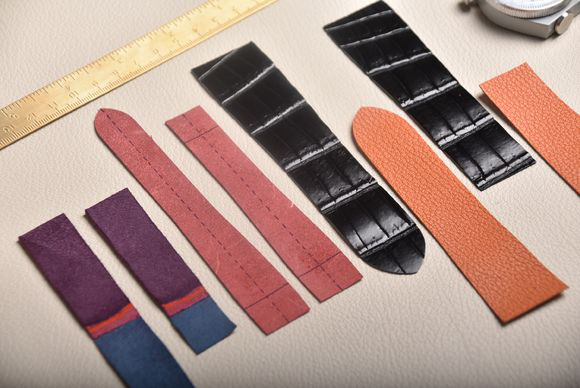

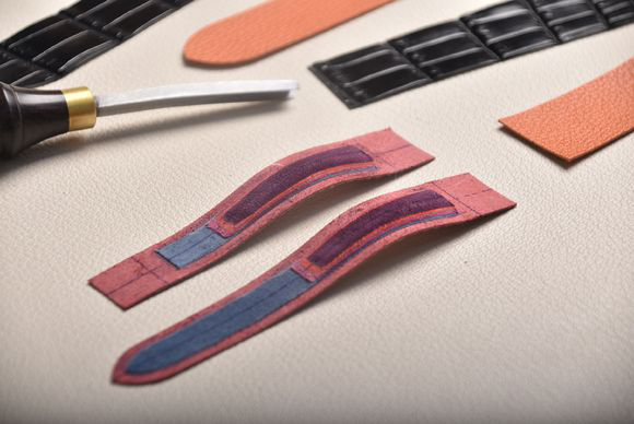

       图片上标示了一副表带所需要的纸格和材料,共10种,这里很多皮友就会问具体用什么皮还有多大的厚度,这的确是很关键的一点,但是这也是灵活的,是根据客人需求以及原表带的厚度来定的。这里我简单举例子,比如底皮0.5mm,标准垫芯0.8mm,可以用box或者是植鞣二层,但是不建议用马缰二层和腩条二层,马缰纤维太粗,腩条密度不够。
       起鼓垫芯每条分为2个,一是全鼓二是半鼓,建议用植鞣,如同咱们手挽内芯垫层原理一样,要求手感和结实程度,这里就不是很推荐box了,会比较弹,厚度是全鼓用0.5-0.8的植鞣。半鼓是2.0-2.5的植鞣,后面我们削鼓的时候会削掉一部分厚度。在这里标准鼓和全鼓要注意纤维走向,不要用那种一拉就变形的部位。
      最后是面皮,不管你是用鳄鱼还是牛皮,厚度不宜太薄,肯定要大于0.5mm。选鳄鱼的时候,表尖要放在竹节的位置,不要放在缝隙的位置。如下图:

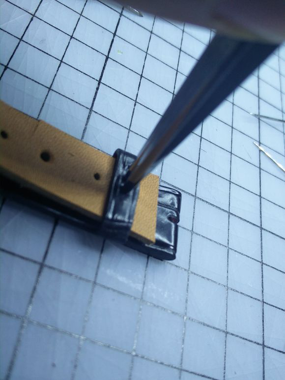

      3.有个别表款表耳处会有内管,比如万宝龙的原装表带,沛纳海的是金属的。内管是个好东西,用上内管能让你事半功倍。淘宝搜索“铁氟龙套管”画重点了啊。。。

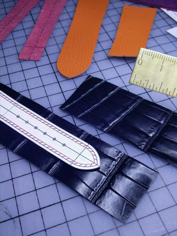

      4.有皮友会问,这么多版型都是放大格,有必要裁切的这么精细吗?有必要,因为你要用放大格对点,画辅助线等等。

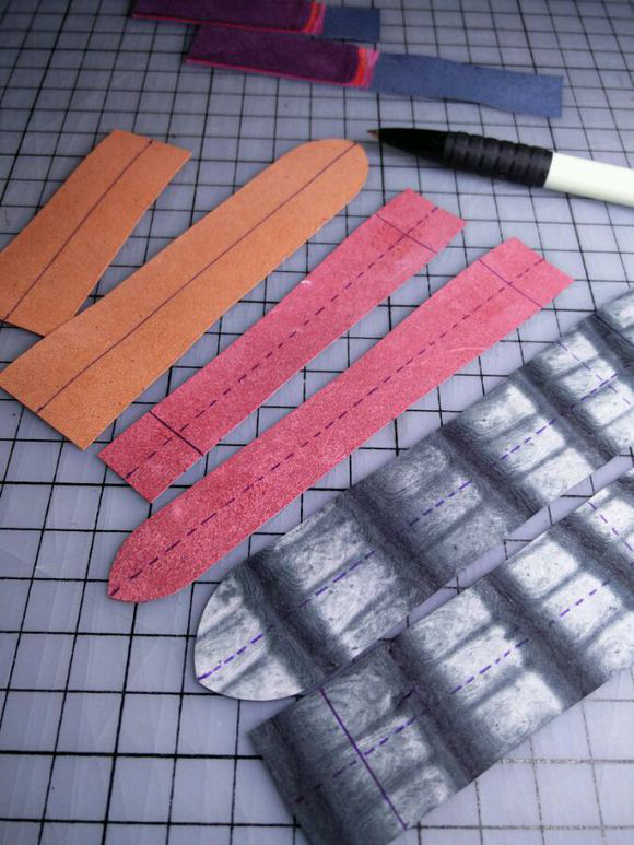

      5.最重要的到了,叫做辅助线,辅助线非常重要,不要问有没有必要,这就是与大神的一步之遥。如下图。
      在这里切记,所有的纸格都是围绕标准垫芯的大小进行的,其他的不是放大格就是缩小的,只有标准垫芯才是表带的大小。

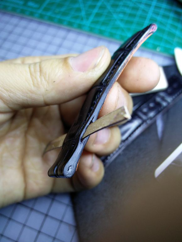

将鼓按照辅助线贴到标准垫芯上,这里是弯曲贴,淘宝也有卖弯曲贴的工具,或者用纸筒等等圆形的都行。如下图。
       下一步就是削鼓了,不管你是用宽铲还是削薄刀都行,随你。这里垫芯用不同颜色的二层皮的好处就体现出来了,可以很轻松的看出来你削的是否对称。当然你也可以先削再去与标准垫芯弯曲贴合。效果如图。

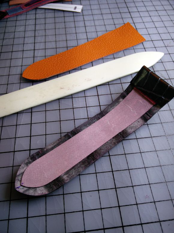

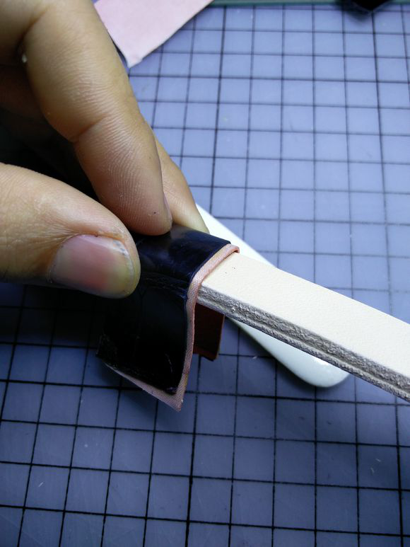

       然后下一步是贴面皮,记住是面皮。这里贴面皮的要记住将面皮松弛贴上,千万不要拽着面皮往上贴,会导致鳄鱼皮在使用过程中炸裂,虽然表带做好很好看很紧致,但是会因为太硬降低舒适性和使用寿命。还有就是表耳先把标准垫芯折过来贴上后在折面皮贴上。贴合上就是塑性了。

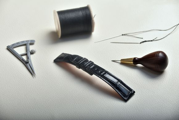

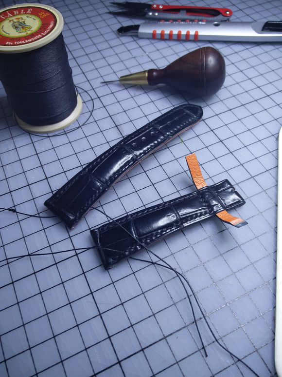

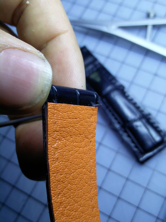

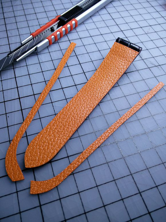

       根据标准垫芯切除多余部分,底皮表耳方向削薄到0,底皮贴合后依旧是切除多余部分,压实。烫打斩辅助线,打斩,缝线。在这里有个小技巧,我喜欢用fn3烫打斩辅助线,用大力低温压出压出凹槽,在凹槽内打斩缝线,最后不开温度用烫头压一遍线,起到埋线,保护线的作用。最后再用更小的烫头烫边线。一般烫边线我习惯低温大力,同样烫金机也是,温度不宜太高,大力快速,一般85度到90度左右。还有一点是表耳处第一针缝线是要跨皮的,如下图。

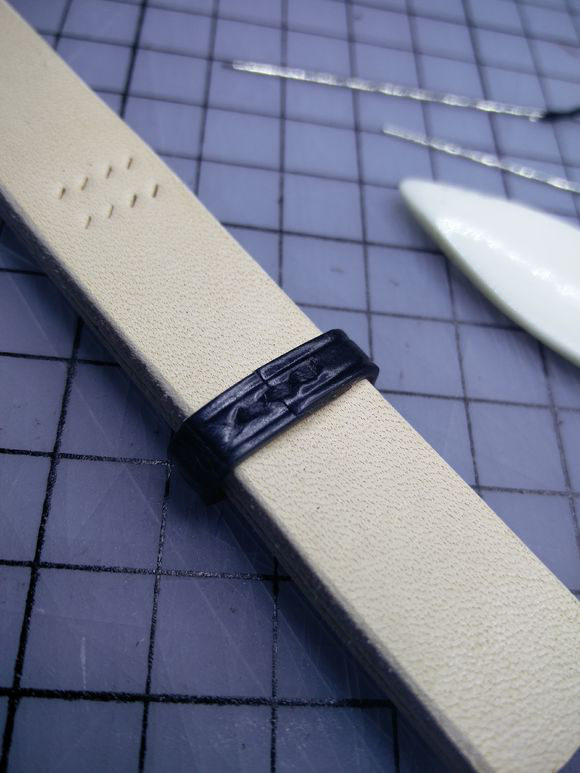

      边油,长表带算是做好了,下面说说短表带,很多皮友都很头疼固定戒指环的做法,这里介绍两种,第一种是预留缝隙法,第二种是缝合法。
预留空隙法就是把戒指环的空隙预留出来,用纸片插进去后先边油,最后把戒指环塞进去,缝上戒指环后,转动戒指环,把接口移动到皮内,这是比较标准的做法。如下图。
      第二种方法就是先把戒指环的一侧连同底皮一起粘住后缝合一边后,再粘另一边后缝合,后再边油。

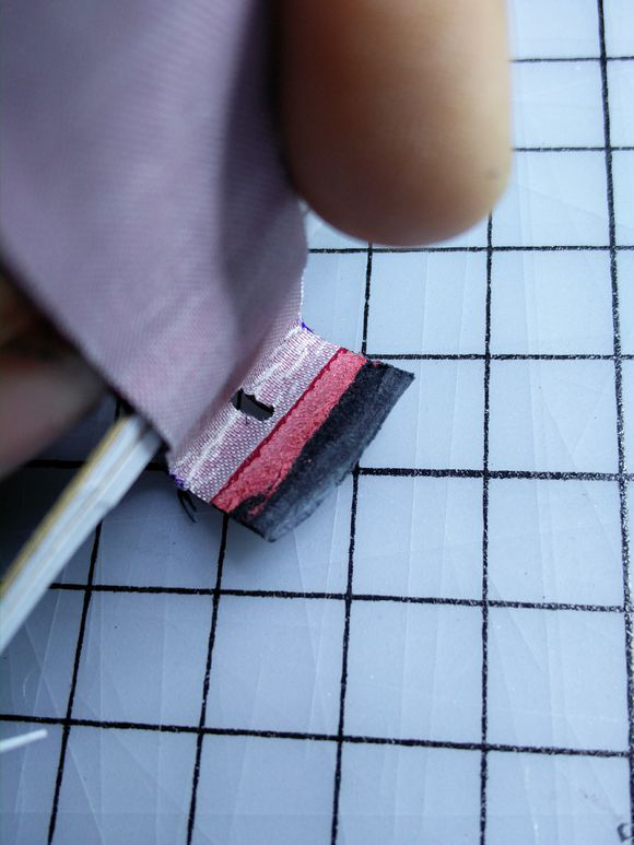

       再说说短表带的针扣孔要怎么打,这个孔打的好坏决定了造型的好坏。我推荐先打椭圆孔后再贴合,记住位置一定要计算准。如图。

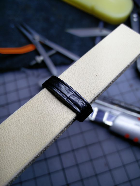

       还有个问题就是戒指环的制作。这几要强调的是弯贴,弯贴,弯贴。

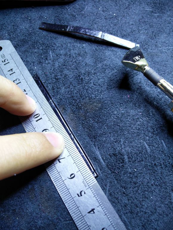

烫边线的时候会好用尺子压这烫,会比较直。戒指环一般宽度为5mm,小心烫到手。

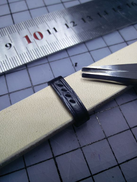

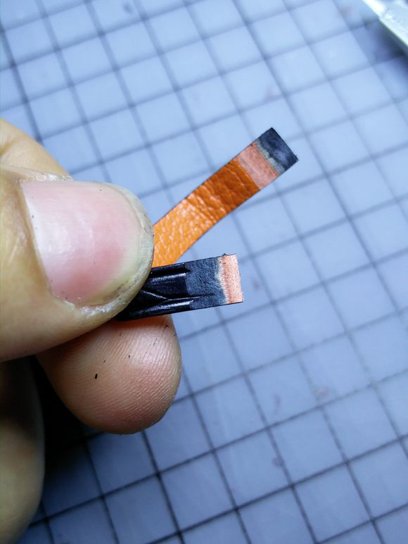

       然后就是拼接,记住,在斜削的时候,面上面的皮长度最好大于等于下面的皮,打孔我怕比较喜欢4孔3线的方法,具体也得看表带尺寸而定。如图。

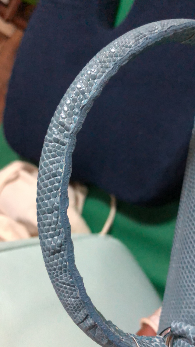

      2.有时候用稀有皮做提手的时候会害怕太薄而整个稀有皮贴了补强,这样会导致无法弯折,没有延展性,应该内部局部补强,比如细补强带或者在五金连接处补强,下图是错误示范,哈哈

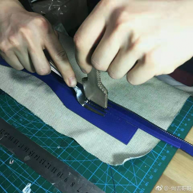

      7.有些偏厚或者密度大的皮料,比如je马缰,还有另外一种密度不好,比如国羊,在拔斩的时候容易带出皮纤维或者扯裂斩孔,可以用一个叉子当做拔斩器。
