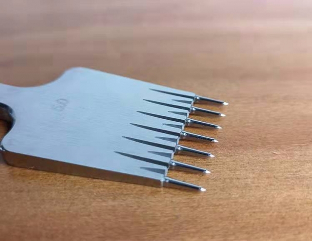

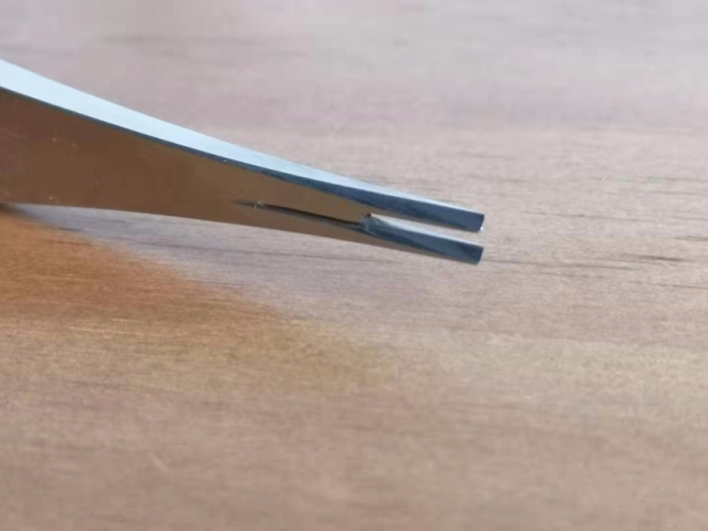

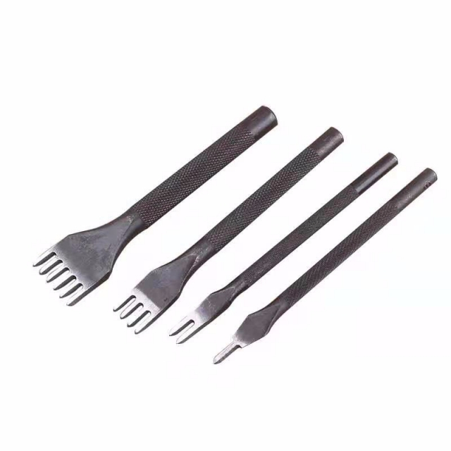

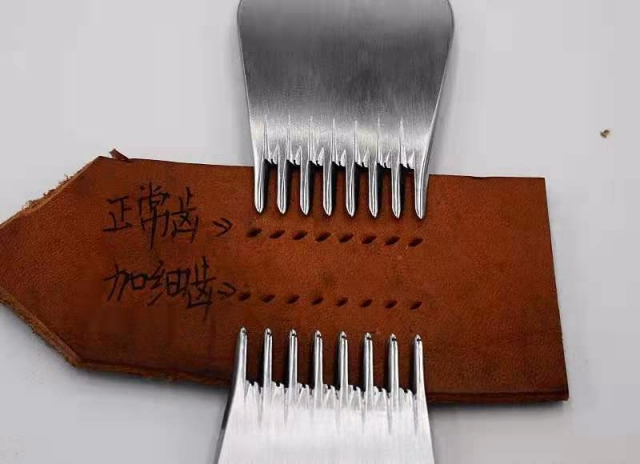

1、斩
  斩是用来打孔的,分为菱斩、法斩、圆斩、橄榄斩。各种斩有不同的使用范围,但不拘泥于一个方法,区别在于打出来的斩孔形状不同。
  菱斩适用于植鞣革,法斩适用于铬鞣革,圆斩适用于翻边打孔,橄榄斩通用。
  关于斩距:常用斩距有4.0 3.85 3.38 3.0 2.7,4.0及3.85常用于大于20公分的包款,3.38以下适用于小件。通常3.85及4.0斩距搭配0.55粗的线,3.38 3.0搭配0.45粗的线,3.0 2.7搭配0.35的线。
  新入门皮友可以选择3.85及3.38两个常用斩距,可以选择橄榄斩及法斩做为基础工具,只能买一种那就买橄榄斩。各种斩的价格区别比较大,现在国产很多斩已经非常好用,不用特意追求国外品牌。价格的区别在于使用的材质,一百块一套的斩和一千块一套的斩当然没有可比性,在使用过程中,材质更好的斩打出来的斩孔整齐漂亮,也影响到缝线效果。如果条件允许,买好一点的斩,在制作皮具的过程中体验更好。即使将来出坑也可以转让变现。
