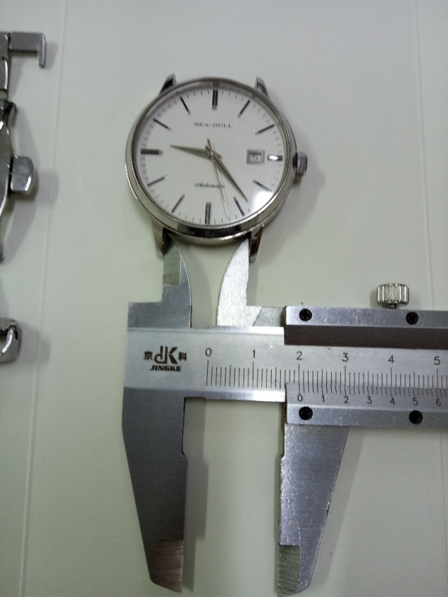

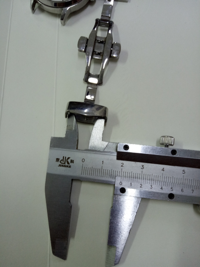

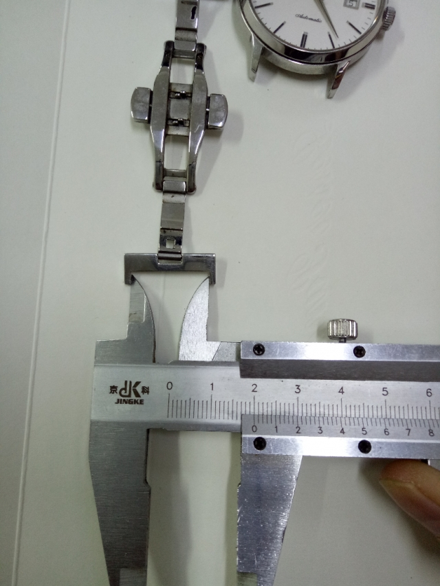

测量表耳内尺寸
测量表扣内尺寸

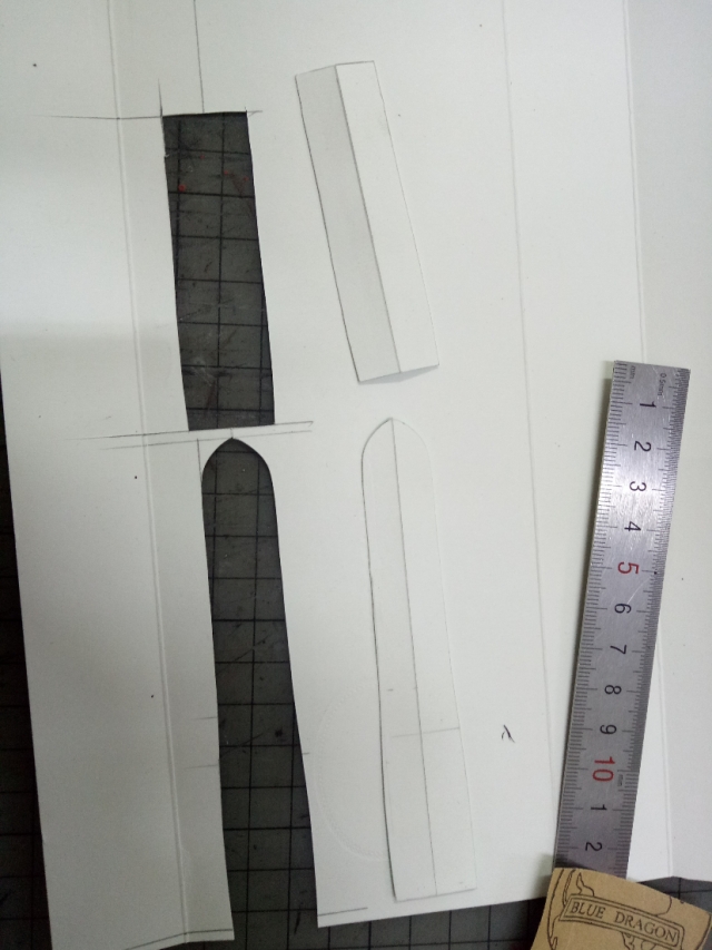

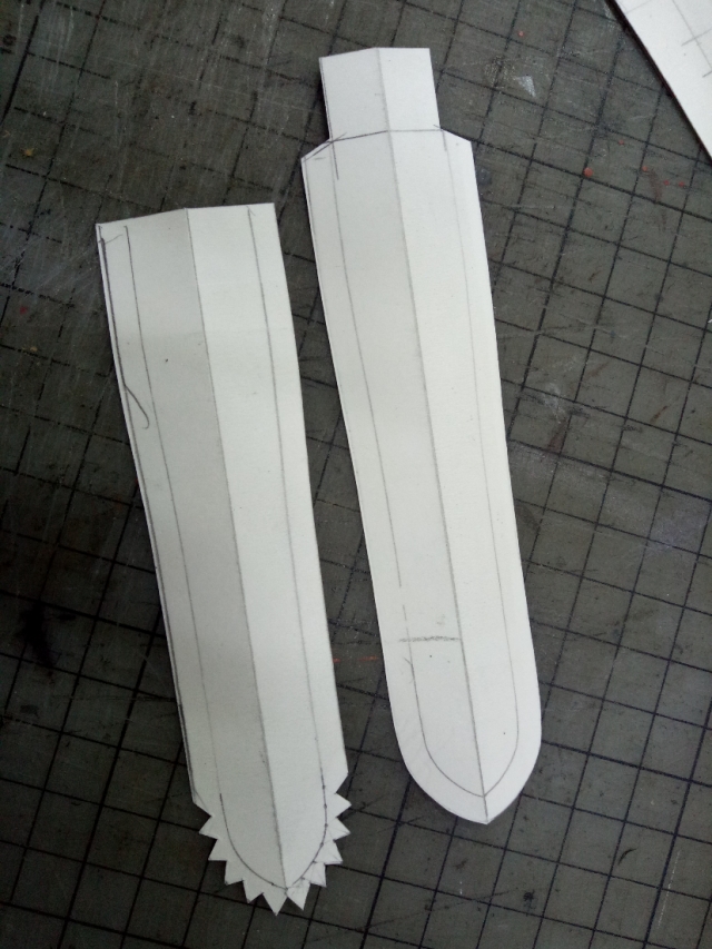

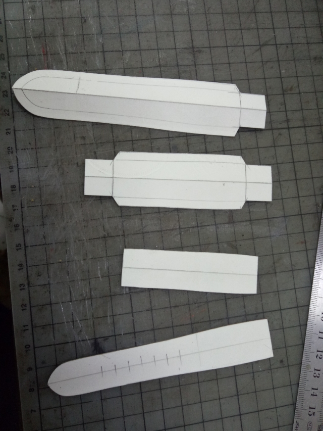

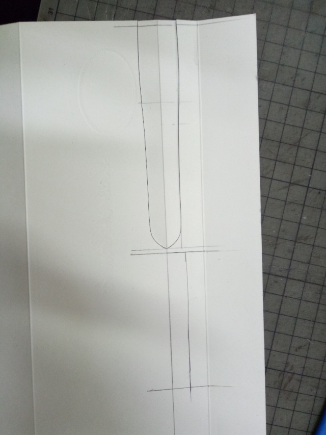

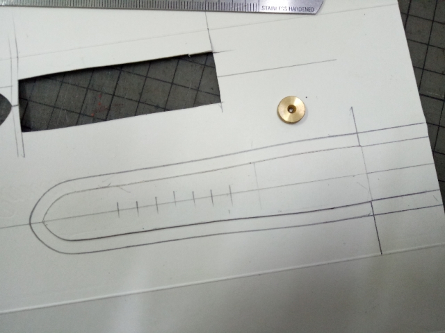

第一步:儿童画图,画中线。为了1000个字真心为难我这,毕业于中国高等清醒地图里比较偏僻落后的,彩云之南的滇东北新村第一小学。卡纸来源于卷烟条壳

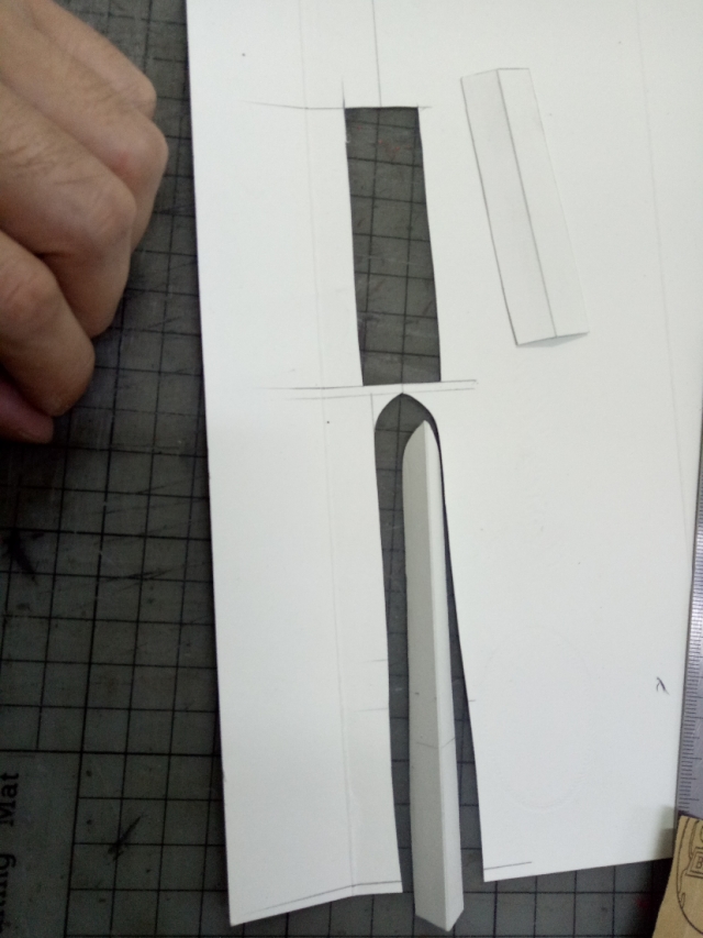

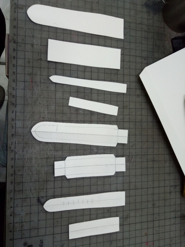

第二步儿童画图,画中线,裁切对折,基本儿童图画原样就制作完成!

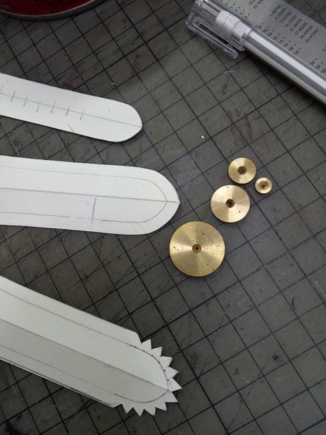

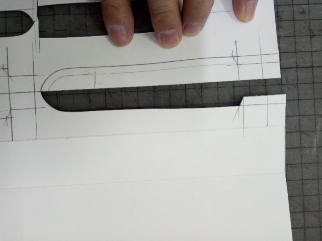

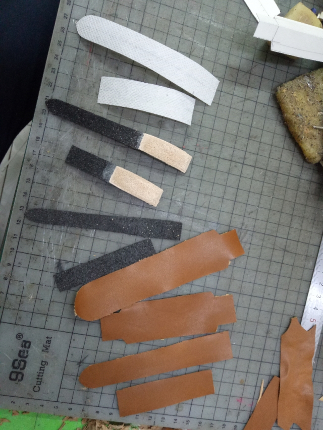

第三步:按原样尺寸放大,放大用图中黄铜制的圆圈放大(淘宝有售)。画下料纸格和修正纸格,垫芯纸格及裁切。这里说明下,我比较喜欢对折裁切纸格,这样可以保证2边对称,因为我不会电脑制图,也没有机会学习,主要电脑也闲置很多年,估计也打不开了(全是为了凑数)。依次排列是,面皮下料纸格,垫芯下料纸格,面皮修正纸格,底皮及打眼下料纸格。
间距规版型放大片很好用,有多种规格
包边齿也是对折裁切。

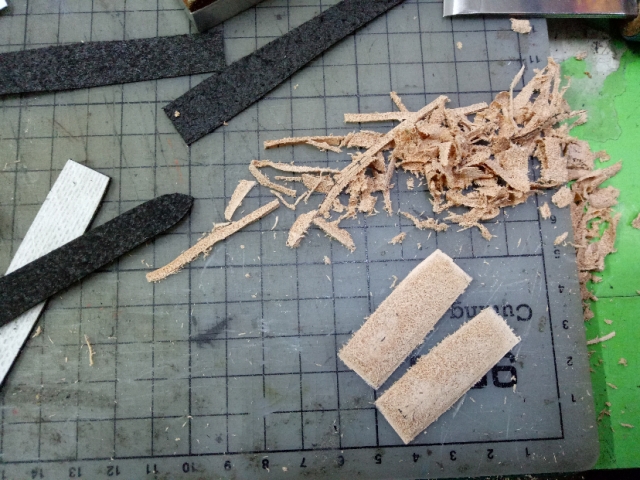

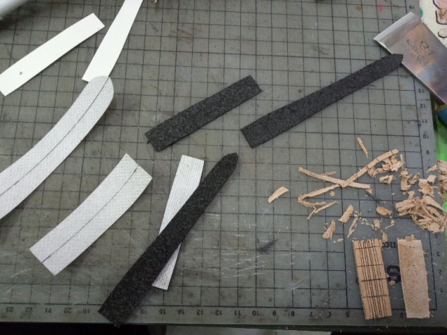

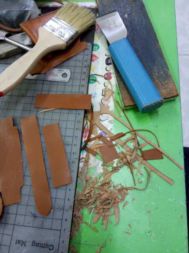

第四步:下皮料和垫芯辅料

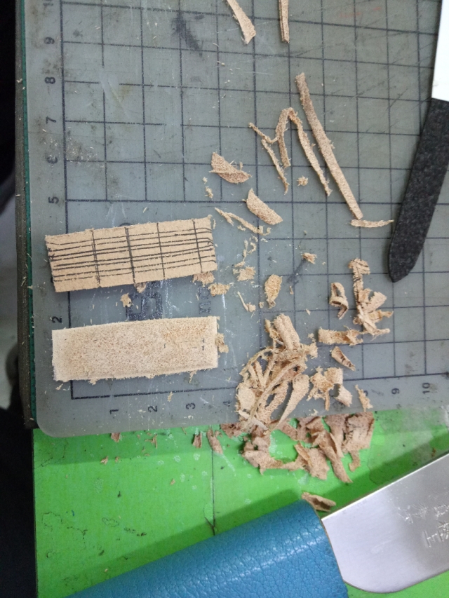

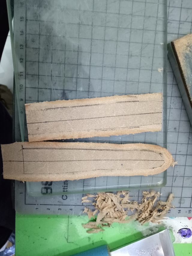

中心起鼓植鞣革2.5mm厚的,圆规画线,4面铲,不平整的高级国产纸砂打磨下就好。
中间,国产高级-嗒琳(水刺布),也是国产极其珍贵的高级大皮纤。
面皮边缘需要再铲薄些,801不会铲边缘,就只能手铲,方便下一步容易折边。
面皮用的称斤小块巴哈尼亚牛皮革,

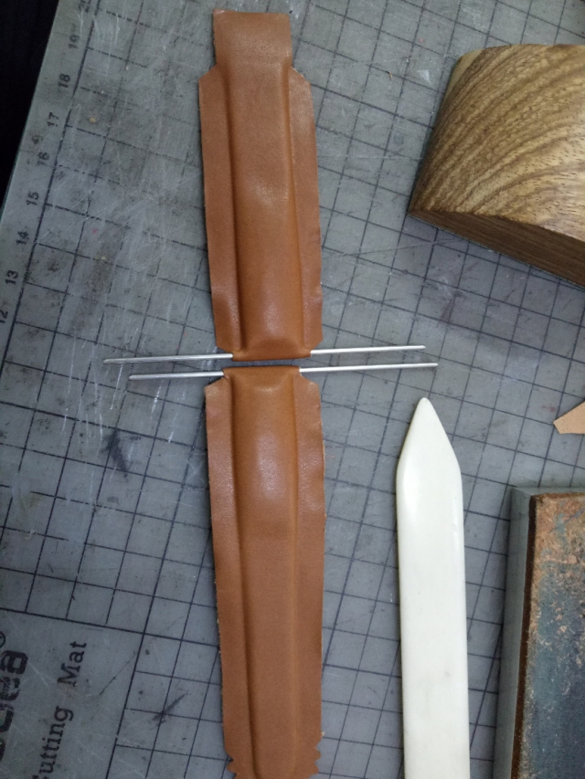

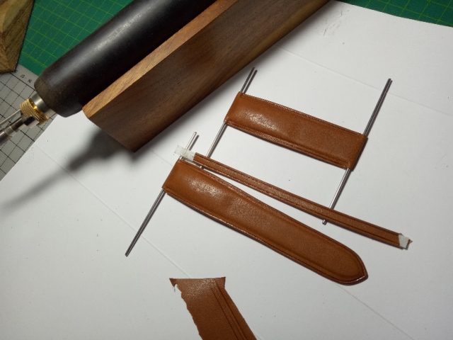

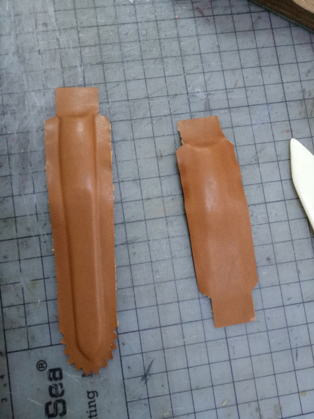

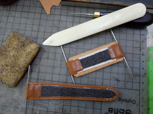

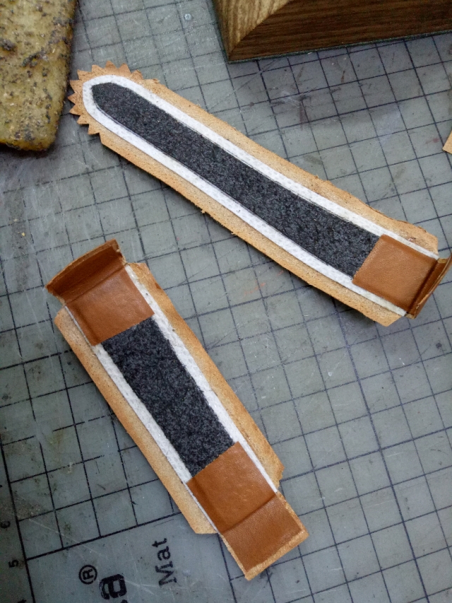

第五步:面皮和中间起鼓及垫芯层粘合
粘合好用牛骨整形棒塑型

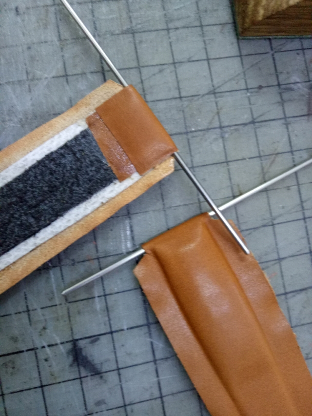

表耳处贴补强(我是偷懒,就用面皮铲薄的皮革代替,最好是box做补强有型)
粘合表耳,这个要尽量整齐点对贴的时候,我是用比较难闻的黄胶粘合,粘力强,不过难闻价廉质优。

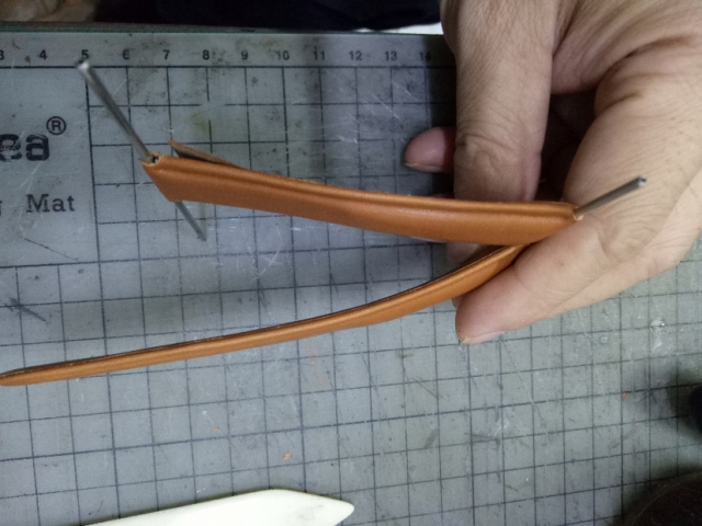

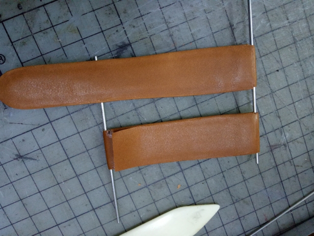

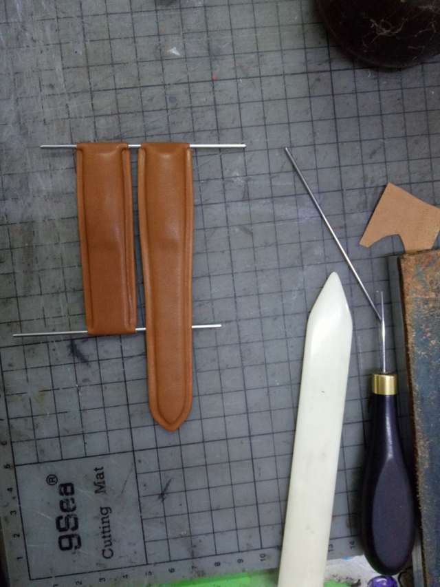

第六步:折边-我是用锥子加手指甲,相对比较好好控制些,不过还是看个人喜好(专业的除外),折好后,正面皮革继续塑型下,整平。因为我这等野路子没有好的加工流程和好的工具使用说明,完全凭个人理解乱做,有错的地方多多包涵谅解(及时提醒我改正,谢谢!)
第七步:对贴底皮-底皮也要把边缘铲薄,这样看的舒服,也容易贴平。

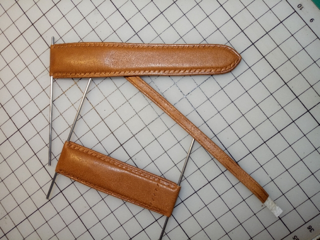

第八步:烫装饰线-烫边机温度自己试,一般我都会用一块相同的皮革试着烫,逐渐加温试烫效果,可以就直接烫边线。

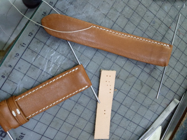

第九步:打斩-这个问题就比较多了,我也一直没有把控好,反正还的继续向前辈们学习,有好心的前辈教过我,一定要从表带尖的地方开始打斩至表耳处,中间直线的地方控制斩距。我先在表耳处定位斩孔,再从带尖处打斩,底皮贴的相对比较靠近表耳处,也就不考虑底皮的斩孔位置了。

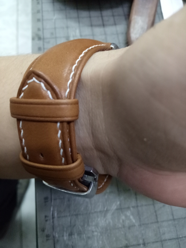

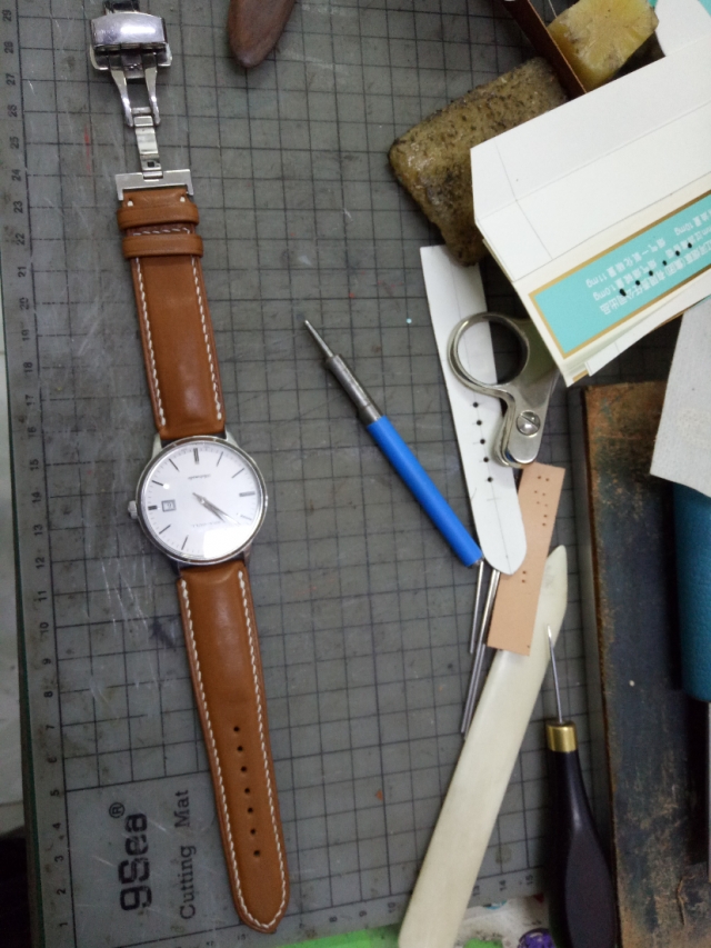

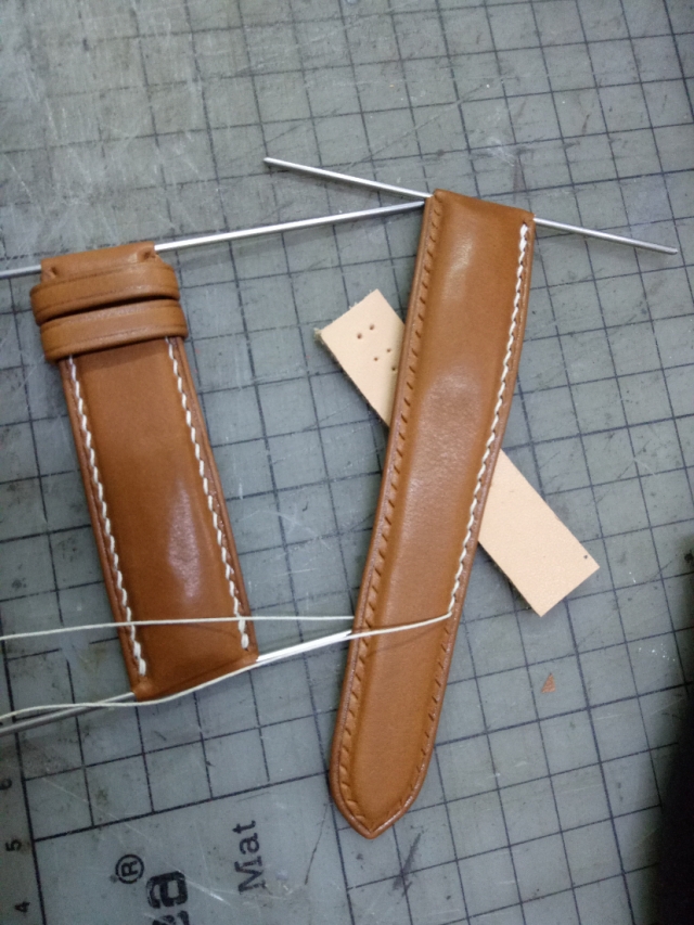

第十步:缝线加安装~缝线品品哪里有各种缝法,多了我也不知道怎么缝,找个适合自己的就可以,包边的不需要打磨油边,相对比较干净,缝完就可以安装表带。我做的表带不好看,工艺也粗糙大家就将就的看看吧,蝴蝶表扣也不是原装的,以前买大了规格,应该是1.8cm的就对了,现在的是2.0的,所以表带也画不出个什么弧度,一个字-丑!
完结:说是要压箱底的活计,我连箱子都没有,就只有这菜鸟水平。柯先生抱歉了,不够一千字的话,告诉我,几天我在瞎添点凑凑。
