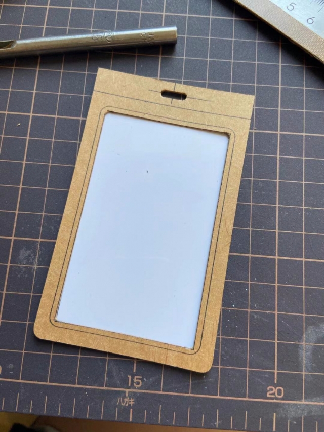

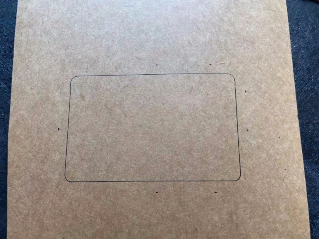

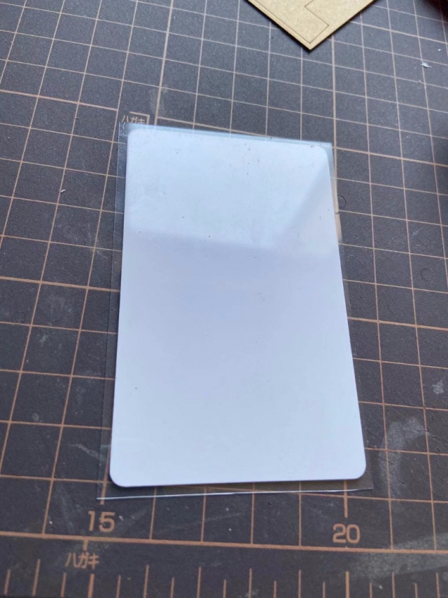

找出需要制作的宿主,我做的是一个身份证套,因为懒得每一张图片都打马赛克,所以在制作的时候找了一张一样大的空白IC卡。

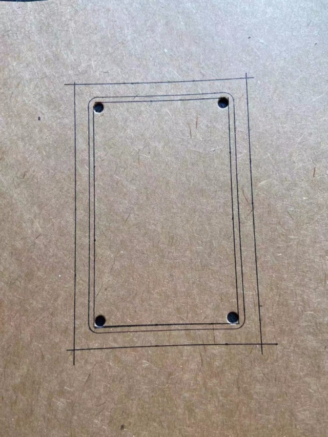

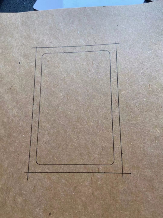

依照轮廓描出大小,以此为基础向外扩展需要制作的范围。
以两点确定一线的方法,扩展需要的范围,因为我只需要插一张卡,所以我扩张的范围是0.5cm,可以容纳1-2张卡,如果需要3张以上,需要更大的缩放空间。

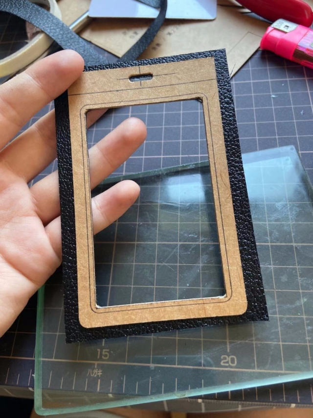

卡套需要露出证件内容,所以正面需要开窗,以同样的方法缩小0.2cm划线处理。

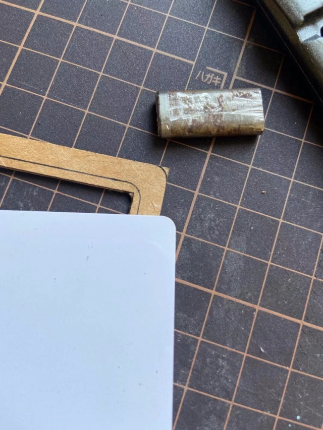

然后进行开窗裁切,以圆冲冲出4个圆角,让开窗显得不那么生硬。
用美工刀直线切除中间窗口,向上延伸2cm作为挂钩位置,裁切出整体外轮廓

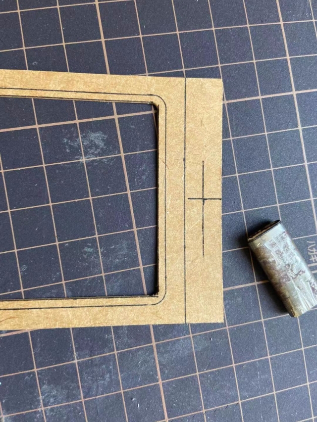

找到2cm余量范围的中心点,打出一个约3*10的椭圆口(可以用现有的扁冲,也可以用开窗的方法,利用圆冲和美工刀完成)
同样为了显得不生硬,利用证件的圆角对版型底部两角进行圆角处理。

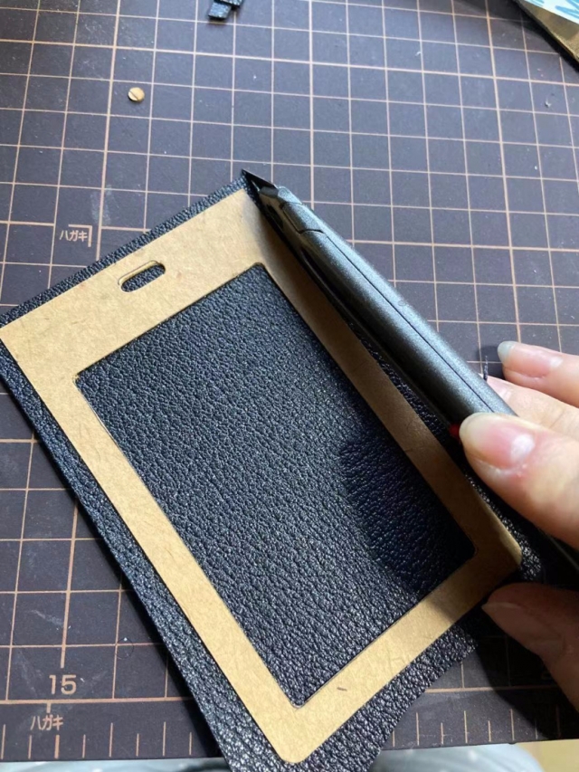

这样一个版型基本完成,把证件放在版型后面,看一下窗口及外围余量是否合理,完成最后校对。

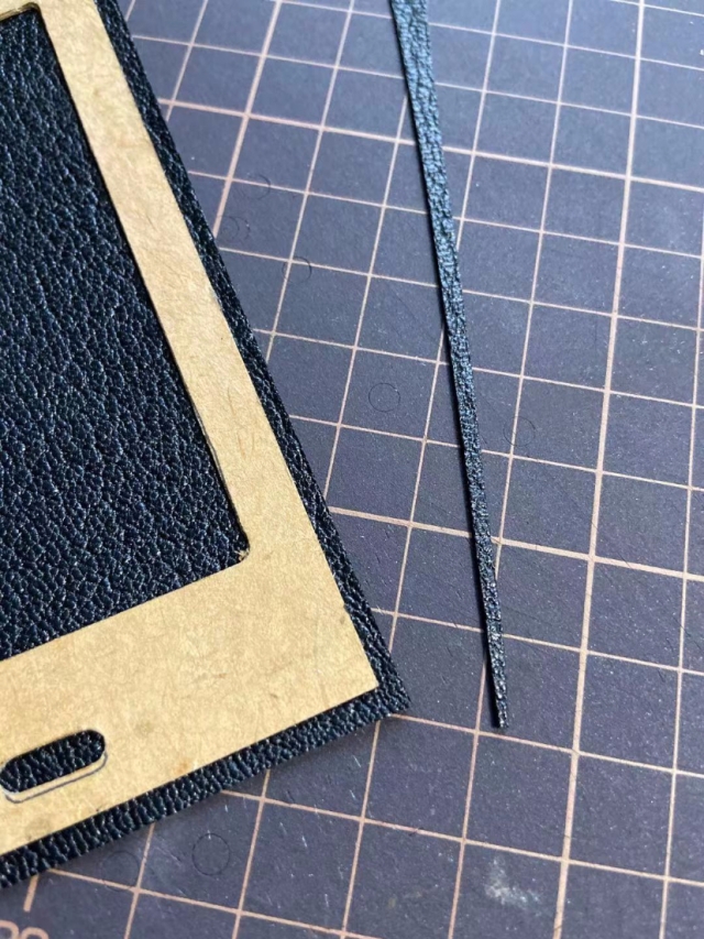

接下来是裁皮。我个人习惯是在版型背面贴双面胶,成本很便宜,某宝8.8元1cm宽度20卷(我做中大版型比较多,所1cm的宽度对我来说利用率更高一些,当我需要细窄面的时候,我会用美工刀在双面胶中间划一刀)。
Tip:贴完之后在桌面或衣服上粘撕几次,让双面胶面不那么粘,以免破坏皮面。
首先切正面面皮,我选择加一层牛津布作为补强,也可以不加,看个人使用率来决定。面皮选择0.5厚度,中间开窗位置方法同版型制作时一样,以圆冲冲四角,美工刀切直线。

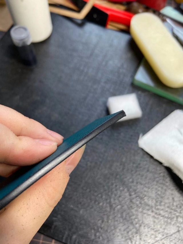

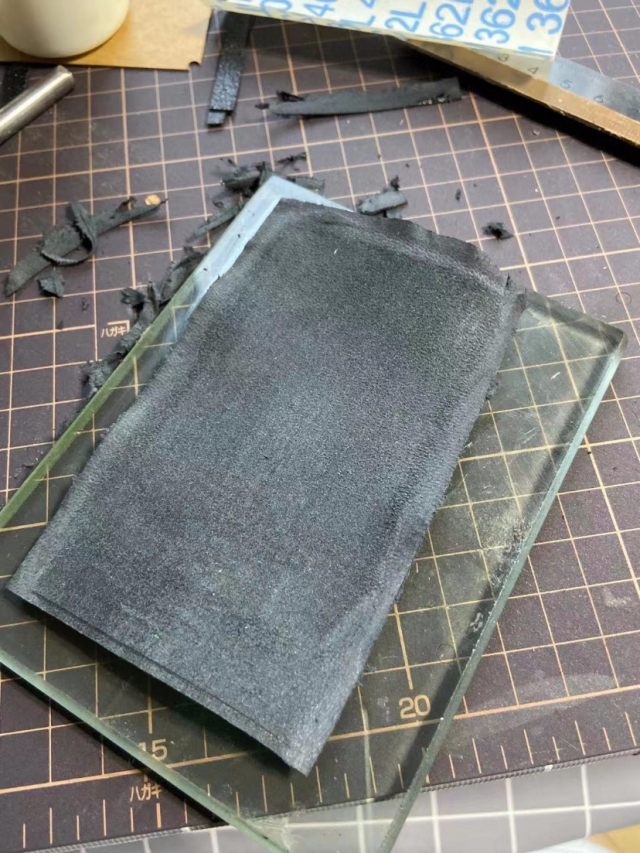

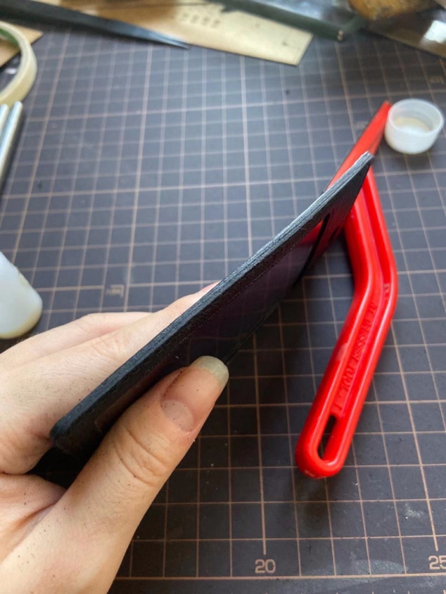

首先为了让周围的厚重感不要那么强,我对后片的四周做了铲边处理。
粗裁两片后片面皮,用明显的笔(签字笔,水银笔都可以)描出实际轮廓,以这个轮廓为基准铲薄边缘,如果对宽度把握不自信,你可以再画一圈缩小0.5cm左右的形状,作为铲薄范围,铲三边,留顶部挂耳位置不铲。
Tip:我个人习惯在每一条完整的边缘铲薄时都荡下削薄刀,以保证每条都能一气呵成,从而使厚度基本保持一致。也就是说这一张面皮我荡刀三次,每次大约2-3下。荡刀和铲薄文章结尾另说,此处不赘述。

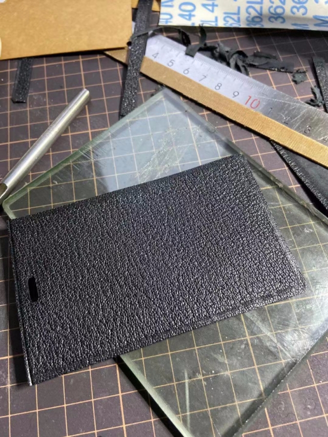

Tip:对于软皮的美工刀裁切有些人会因为拉扯变形问题苦恼,其实我自己的小方法很简单,就是拿刀的位置放低,让刀头尽量和皮面保持最小的角度,保持刀口锋利,皮面就不会变形了。一下两张图是单层的0.5法羊粗裁的过程,刀尾皮面没有拉伸和变形。
然后就是大家好这张图又见面了。
用之前的小方法,上好貂油再四周烫边结束之后,对内皮四边进行打毛,上胶,对贴。
就可以假装完成了。

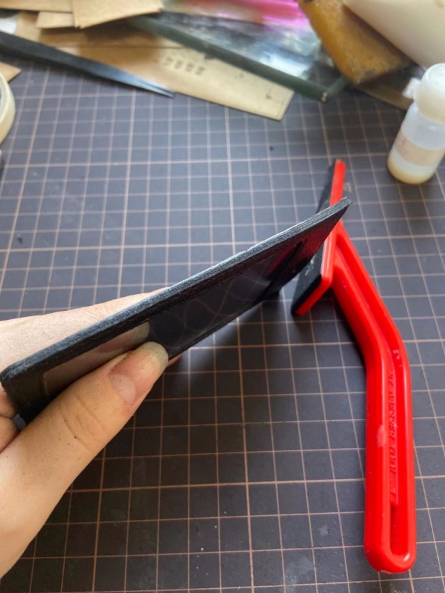

我一般是先用三角研磨器粗磨找平,不过我尽量是完成整体对贴之后再精裁,所以这一步大粗磨我用到的频率比较小,但是如果对贴手艺不那么好的话,这一步是必须要做的。因为边缘基底的平整度,可以直接影响到你封边的效率和效果。
第一次找平结束之后,先上一层封边液,用麻布或者打磨棒抛光,观察一下边缘的平整度。然后决定砂纸的目数。
我个人比较喜欢3m的砂纸,一般步骤为三角研磨器-80u-60u-40u-20u-上蜡麻布抛光。
三角研磨器找平
上封边液
效果不是很理想,再找平上封边液

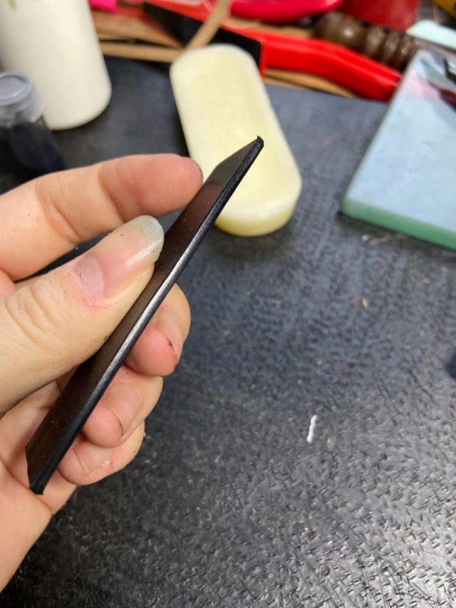

在基本满意之后,利用砂纸的粗细顺序进行打磨。顺序分别是80u-封边液-麻布抛光-40u-封边液-麻布抛光-20u。这里有一个注意的点,因为里面贴了两层牛津布,牛津布是不能够封边的,所以在基本满意之后,我用了烫边机烫了一下边,让牛津布收缩,不撕毛边,之后就不再使用砂纸,而改用打磨棒,再上一遍封边液,用打磨棒打磨到光滑以后,上蜡抛光。这个卡套就完成了。
