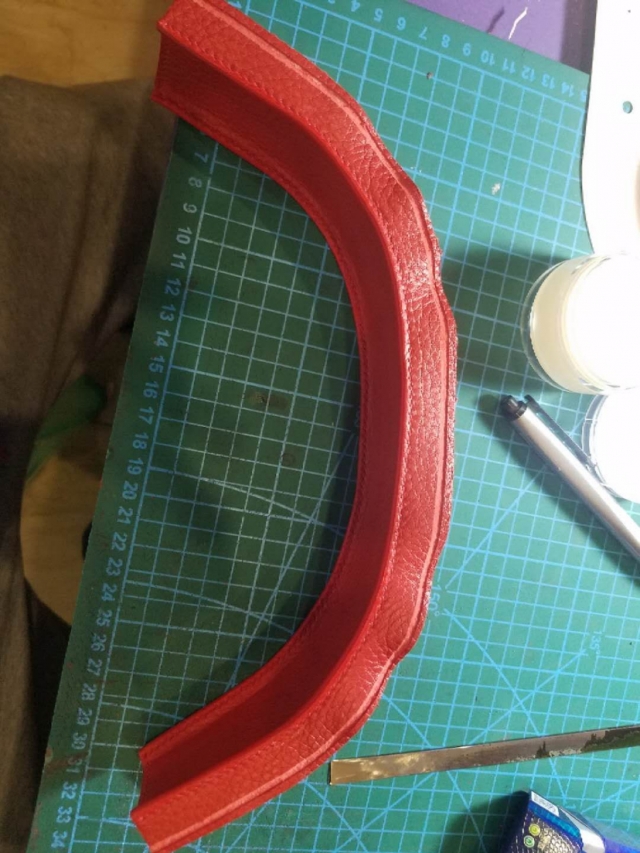

鉻鞣革阿刁,细节流程(二)

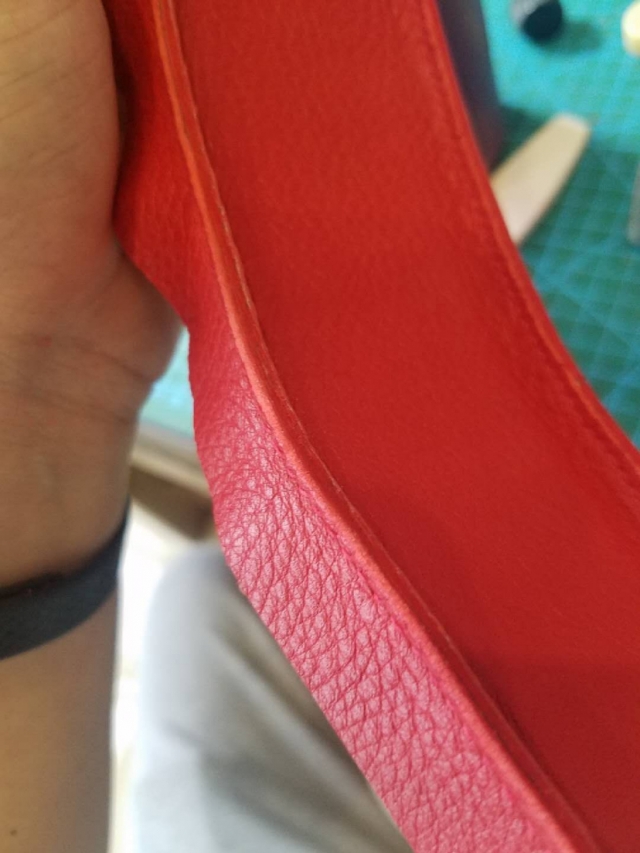

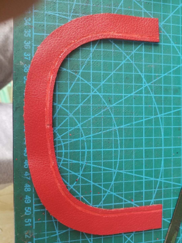

1.制作腰围包身是,先用修正格先把底部大料修正,面皮大料修正,F6放大格沿着遍布披掉皮革表面便于粘合
粘合后打斩,缝合后沿着边缘修齐,上边第一次边油。

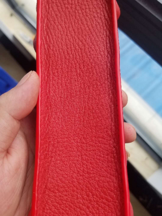

鉻镉软,在第一道边油干透后内外边缘,需修出一定的弧度,有点考验刀工。
弧度修完稍微打磨下,上边油这样的边有更加的圆润,
大片面皮也需要处理

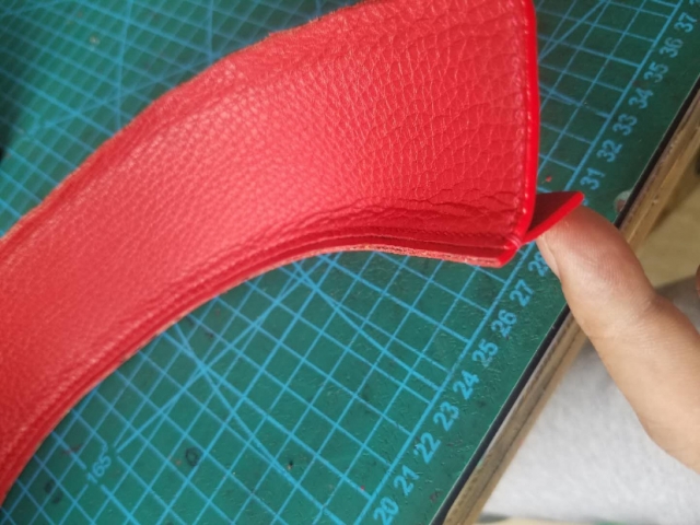

2腰围与大面先粘合打斩缝线修边
修正后上边油,同样的需要第一道边油干透后,修出一个弧度。

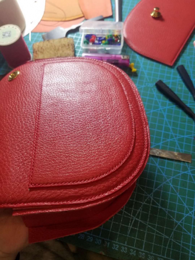

1.上第一道边油修正是因为我的皮子太软(这个也不是绝对的)所以才这么操作,

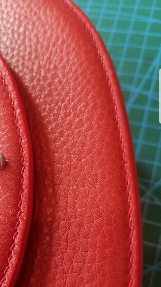

2.大面修正皮料,和腰围皮料放大格对贴后缝线在修正是为了尽量避免两个皮料结合处产生缝隙,
3.这款包在制作过程中中间需要加一片托料我用的是(0.3的EVA)这样身的旗鼓效会更好。
做为一个手工皮具爱好者来说,基本功还算扎实,但是对于辅料的挑选确实是一个很大的问题希望大神们多多指点,一起讨论…
