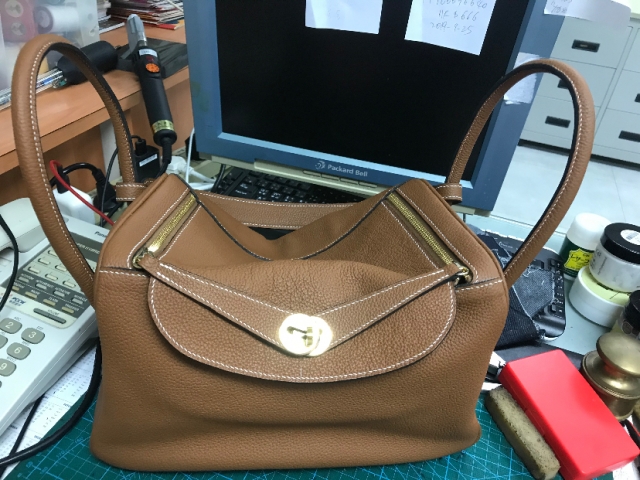

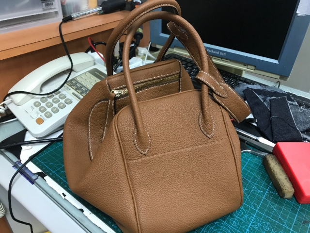

這款包的版型很好很準確,視頻也佷詳細。
在做這個lindy30的時候,我就慢慢發現這些名牌的設計,它的好處在那里。當你會手工皮具後,去那些名牌的專賣店看包包,你可能會看人家的工藝好不好?邊油上的好下不好?在街上你就會看那些女孩子背的包是什麼款式。我就在街上見過女孩背一個湖水兰的Mini Lindy,真的很好看,自己也很想做一個。
其實這款包我也做得很狗屎。

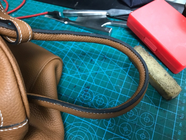

1,lindy30的手挽,版型是精裁完打好斬,然後再包蕊。這樣做的問題,當然避免了修正的問題。但是這個就要考驗膠水的功夫。我自己就有其中一條沒粘齊,凹凸不平太多,由於已經精裁,不敢打磨掉太多,後面的邊油就很難平。
2,外袋口跟包身是做彎位,左右預留一些鬆位。也是考驗膠水的功夫,視頻好像沒有講要先打磨一下然後才上膠水,如果這樣的話就容易散開,沒法粘緊。因此還是乖乖的把要上膠水的位打磨了一下。

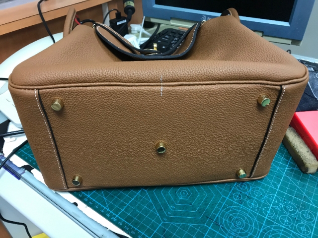

3,袋面三塊皮的組合,要用雙面打斬。兩塊皮超過4mm的厚度,試直打了一下斬,由於皮有彈性,下面斬孔歪了很多。
4,滾邊條,在這個地方第一次做錯了要拆掉重做,由於那個總長度184Cm沒有量好就粘上去,後來才發現長了2Cm,那就大問題。第二次再做好後,有些皮邊已經弄裂了一點。只能遣憾啊!
