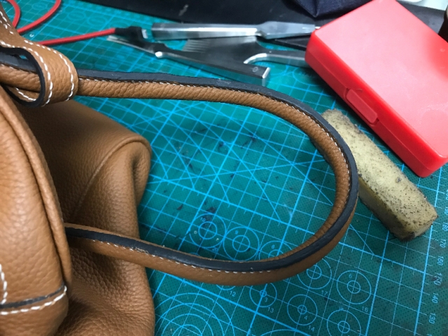

1,lindy30的手挽,版型是精裁完打好斬,然後再包蕊。這樣做的問題,當然避免了修正的問題。但是這個就要考驗膠水的功夫。我自己就有其中一條沒粘齊,凹凸不平太多,由於已經精裁,不敢打磨掉太多,後面的邊油就很難平。

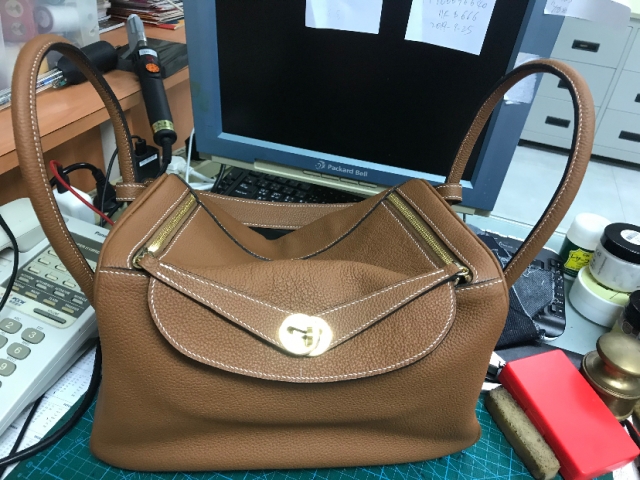

2,外袋口跟包身是做彎位,左右預留一些鬆位。也是考驗膠水的功夫,視頻好像沒有講要先打磨一下然後才上膠水,如果這樣的話就容易散開,沒法粘緊。因此還是乖乖的把要上膠水的位打磨了一下。

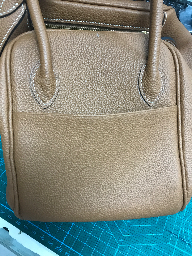

3,袋面三塊皮的組合,要用雙面打斬。兩塊皮超過4mm的厚度,試直打了一下斬,由於皮有彈性,下面斬孔歪了很多。

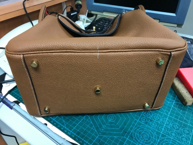

4,滾邊條,在這個地方第一次做錯了要拆掉重做,由於那個總長度184Cm沒有量好就粘上去,後來才發現長了2Cm,那就大問題。第二次再做好後,有些皮邊已經弄裂了一點。只能遣憾啊!
