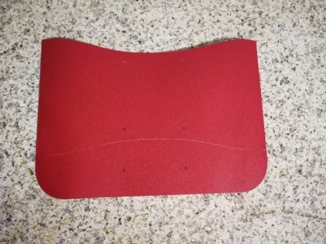

▲裁出精细版型,标好五金扣的打孔定位点。

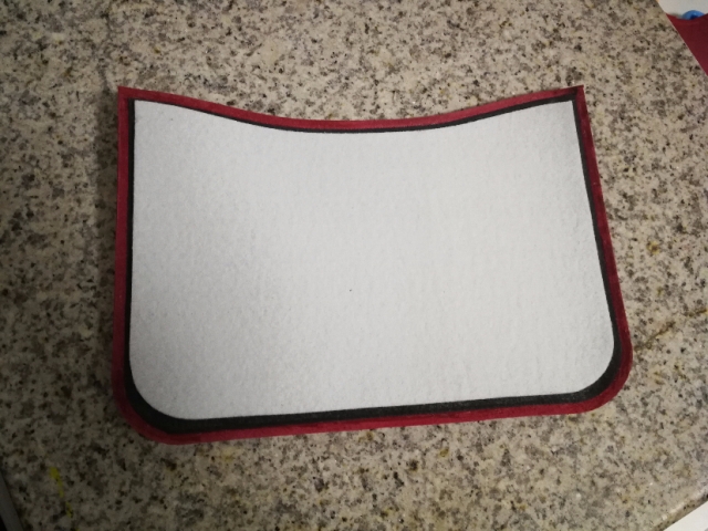

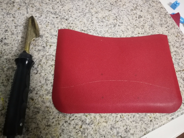

▲贴好超纤(内缩5毫米),边缘打蜡准备电热塑形。
▲塑形,注意手法和控制温度。

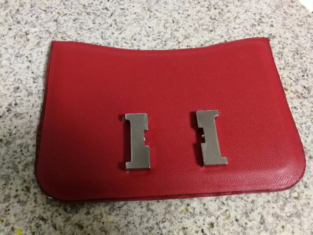

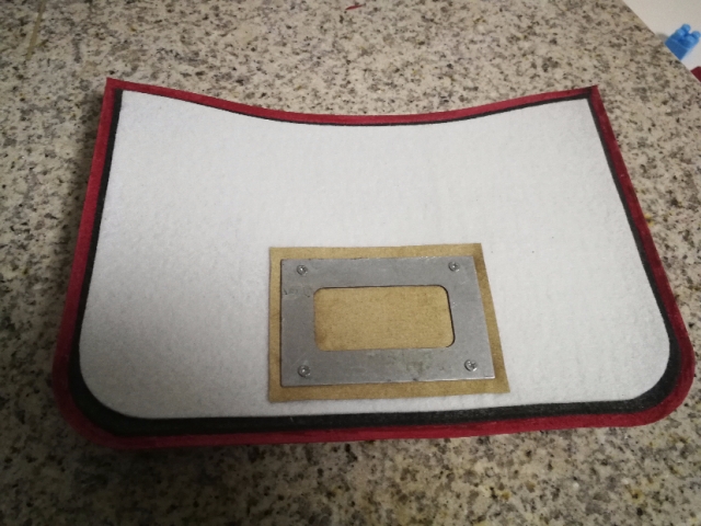

▲贴棉补,厚度正好填平因塑形后皮面凹陷的部分(四周比超纤再内缩5毫米)。

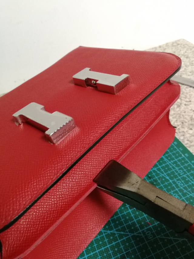

▲打孔,上五金包扣,内部固定件垫一块皮糠纸。

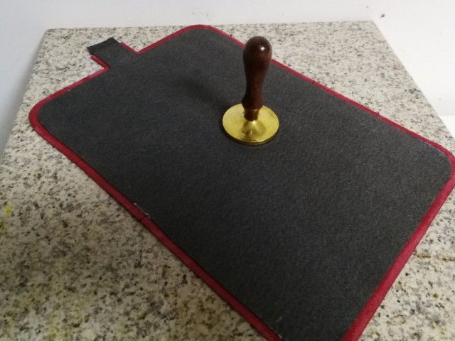

▲贴一块皮糠纸,贴的时候注意不要把塑形搞塌。贴平整后,沿着皮面,把皮糠纸出血位切掉。

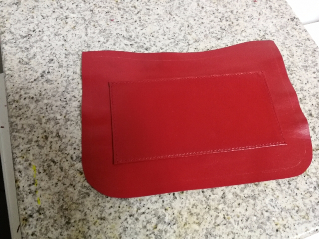

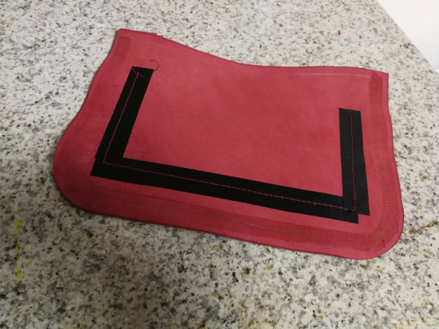

▲缝里皮内袋,缝线处用衬布补强。

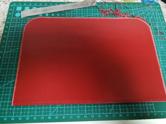

▲外皮和里皮贴合,沿外皮裁掉里皮出血位。
▲打斩、缝合烫装饰线,修正皮边上边油。

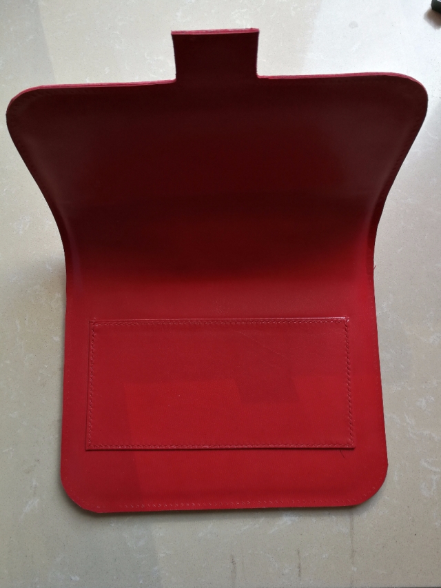

(二)包盖
  大体分:裁版、贴辅料、塑形、装五金、做里皮内袋。

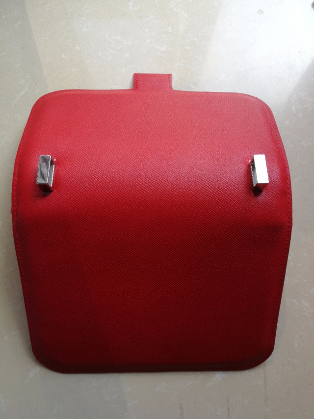

  ▲包盖的做法和内衬辅料的粘贴,基本跟大面做法一样,就是外皮和里皮对贴的时候,要进行弯曲对贴。弯曲对贴好以后,打出斩孔待用。(本来包盖内袋应该是拉链袋,偷懒直接改成插袋。。。)

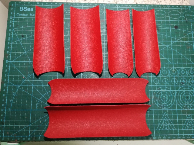

  (三)侧围和内挡
  ▲侧围需弯曲对贴,注意侧面跟底面的结合处部位,如有偏差,贴合的时候容易出瑕疵。
  ▲内挡就是两片皮子对贴后缝合,中间夹了一块皮糠纸,加强硬挺度。削边待粘贴用。

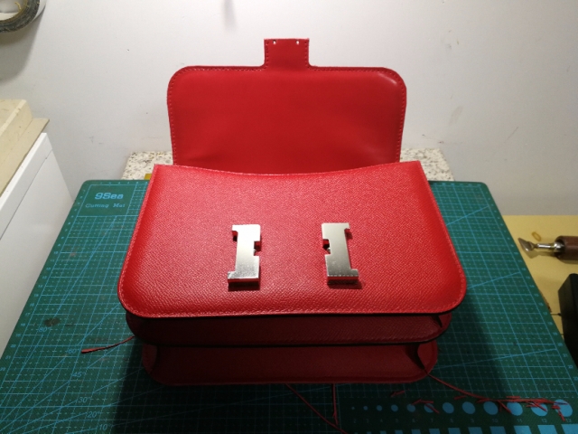

  (四)主体拼合
   个人做法是从大面开始依次往里缝合侧围,缝完一道油边一道。
  ▲2个处理:1.前后大面拼侧围粘合时,边尽量对齐,侧围可适当留点出血位,用来打磨找平后油边。拼合前,先在大面打好孔位,跟侧围黏贴拼合后,根据孔位用锥子扎穿缝合。2.左右侧围跟底围拼合的时候,要留有交叉重叠的皮位,不然拼合会出现瑕疵,这里忘了拍照。。。

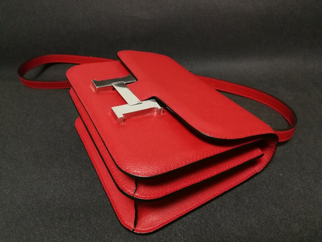

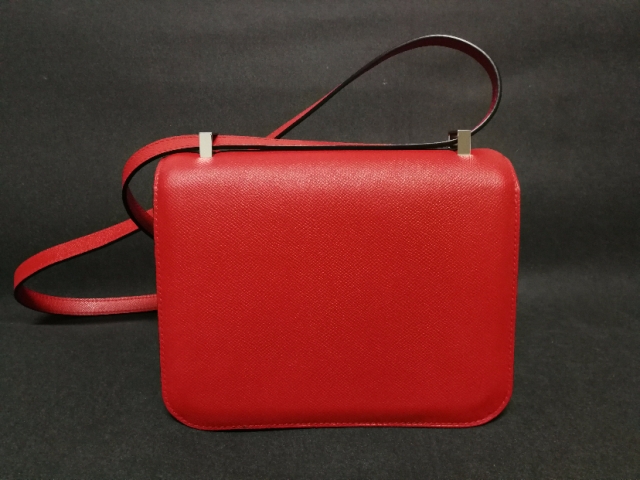

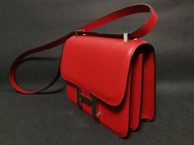

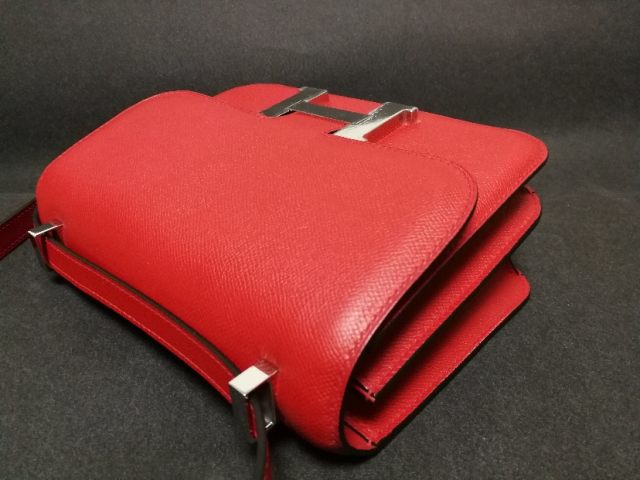

完成主体拼合后,剩下装包扣五金,缝包带就不啰嗦了。上成品图。看完图片有第二部分“问题困惑”,请大佬指教!

   整体观感:这个包整体观感比较楞,太过硬挺笨重,塑形过渡比较生硬,包盖弯曲的曲度不自然等等,如此这般,总之看着不dei劲。
