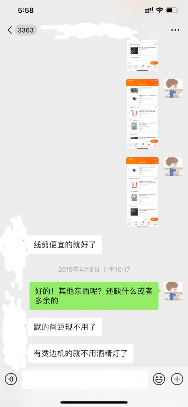

     入坑的第1件事就是购买工具,在我们这种四五线的小城市没有皮料市场也没有涉及这方面的实体店,这种小众爱好的信息更加匮乏,所有的信息都只能从网上查询。当时根本不知道自己需要哪些工具,更别提咨询皮友了。终于功夫不负有心人,在贴吧看到《道路千万条,避坑第一条;玩皮走弯路,钱包两行泪》的文章,非常详细的介绍了入坑的工具和这些工具的用途。想入坑的朋友可以去搜索一下看看。很幸运我联系到了这篇文章的版主,并通过这篇文章列出了自己需要购买的工具,通过这位老师的介绍,买回了工具。虽然这篇文章里对入坑分了兴趣、兼职、全职三个定位来区分购买工具。我的定位只是兴趣,但我却是一个强迫症患者,本着要么不玩,要玩好好玩的态度,在第一次购买工具的时候,我就直接把烫边机也抱回了家,老师看了我买的工具后说了一句,你一定要做出来啊!在这里也非常感谢这位老师,直到现在,我遇到问题,他依然非常耐心的指导我帮助我!

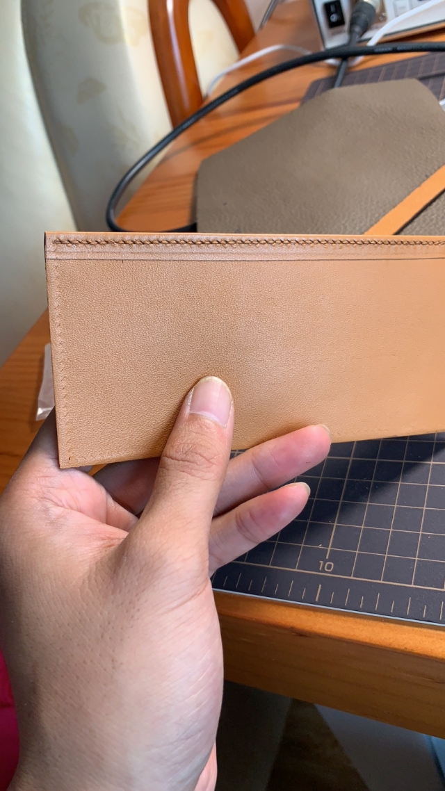

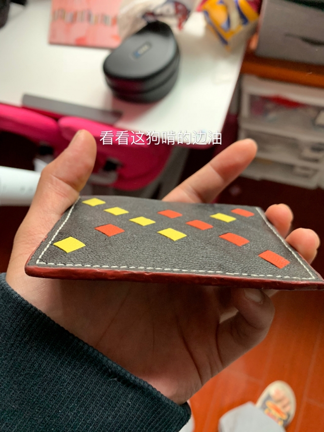

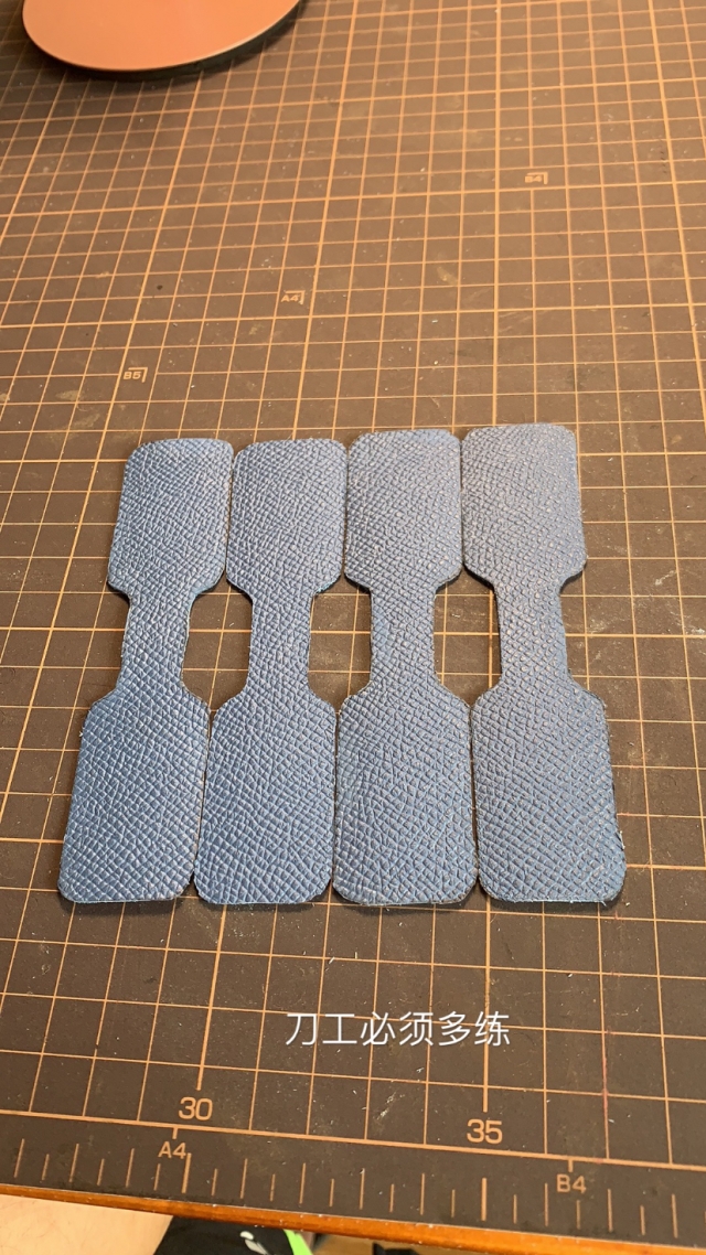

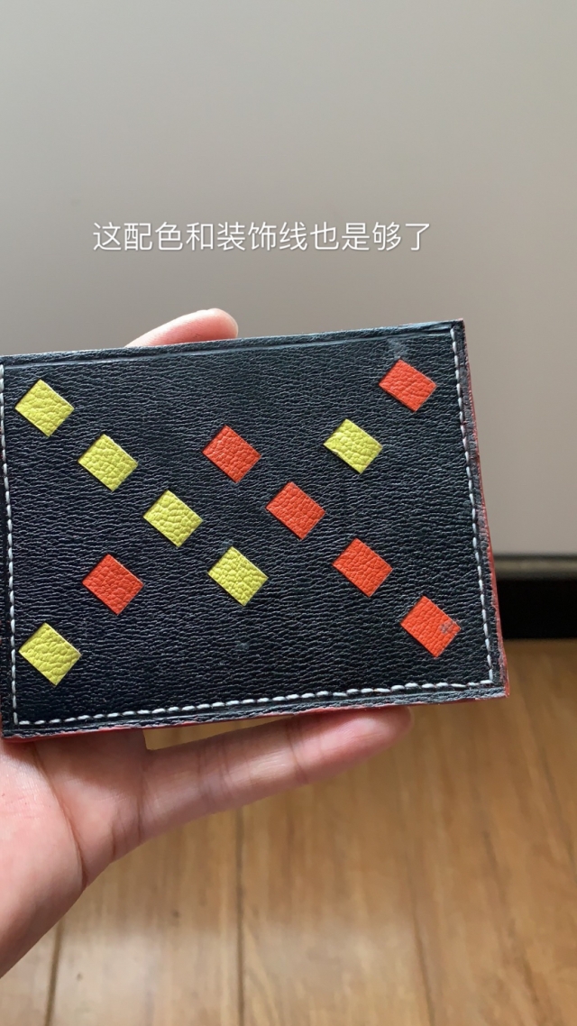

     我做的第1个是一个小卡包,做了一个月,却是因为我开光比别人早吧😂切皮子直接大拇指三针,休息了好久(皮友们一定要注意安全)。图纸是在有皮家买的,公众号也有图文教程,对照着图文教程,自己慢慢做,因为碎料都是皱的,我当时根本不知道怎么弄平整,只能选一些厚度合适、稍微平整一点的裁出来,你们看这个编织条的配色是不是够够的😂裁切,不是没有切到边,就是把图纸割了,包边的削薄部位切烂了很多次。粘帖准格对贴放大格胶水也涂不好,缝完线的边缘都因为胶水没有到边而分开了,双面打斩贴起来孔也不齐,装饰线压的和狗啃了一样,缝线歪七扭八,边油不是缺一块儿,就是过界。这把我打击的直接想扔掉,考虑是自己做的第一个,留下了!我咨询了那位老师,就一个字,练!

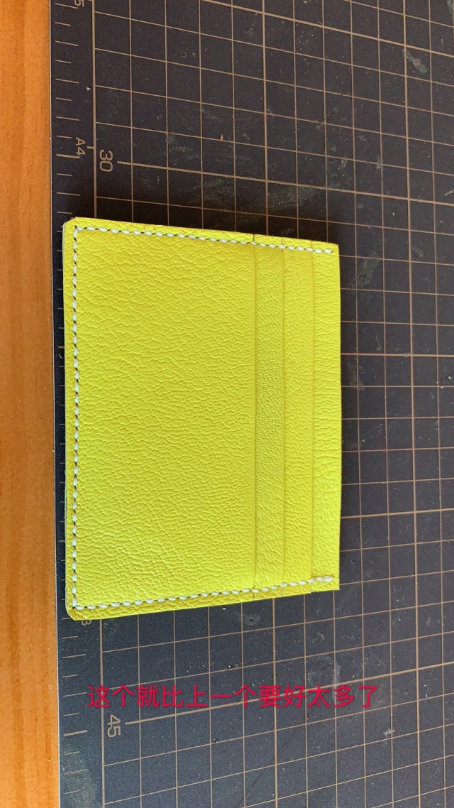

    在反复学习基础工艺后第2个卡包诞生了,这一次舍弃了编织的部分,同时也把图纸改了一下,将原来的单面三卡位变成了双面六卡位(这个卡包送人了,没有留多少图片)。虽然这次比上一个有了一些进步,但是缝线依旧是一会直线一会波浪线,裁切直线还好,圆角生生的切成了三角,边油依旧不平整,粘帖的部分还是有一道槽。但相比上一个,心态却是平静了许多,只有多练习才能提高。

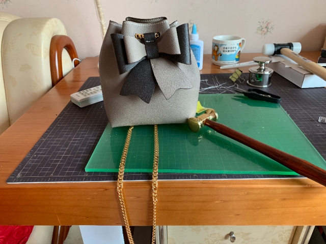

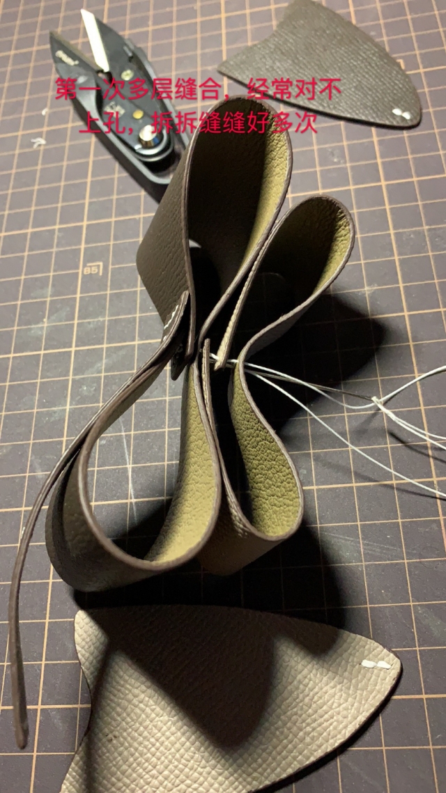

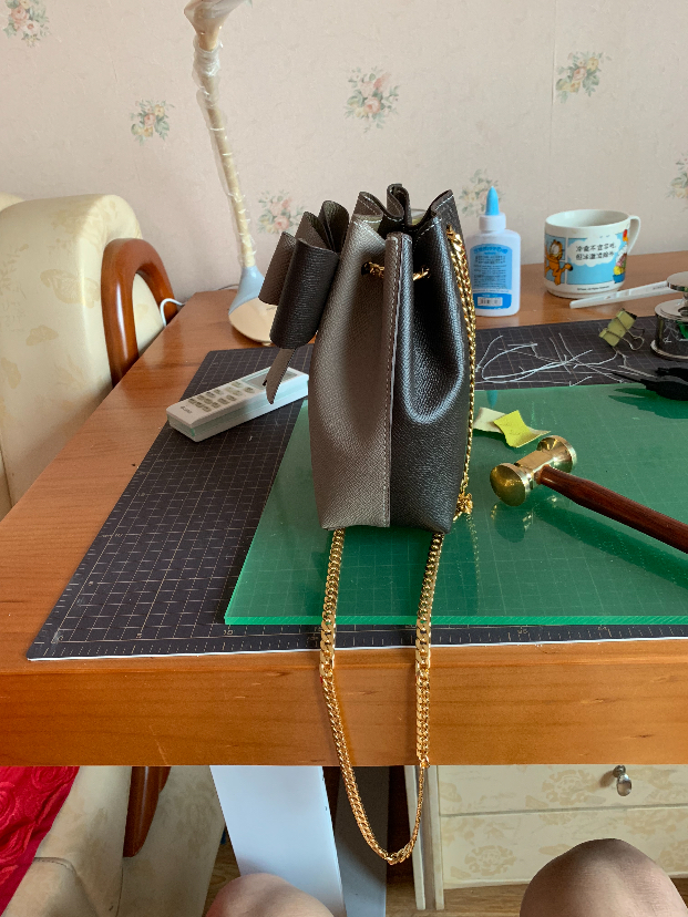

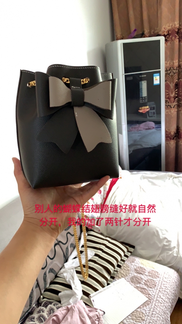

    第三个是媳妇看上了有皮家的luna材料包。这是做的第1个稍微大一点的包,做出来以后还是有些激动的,媳妇也很高兴,觉得做的不错了,但我自己却很清楚,边油依旧差劲,缝线也没有双波浪。尤其是在缝那个蝴蝶结的时候,好多层皮缝在一起,不知道拆了多少次,才缝出来,关键是还缝的不好看。这个包媳妇儿背出去的时候得到了许多人的夸奖,但我却很清楚,路还很长。

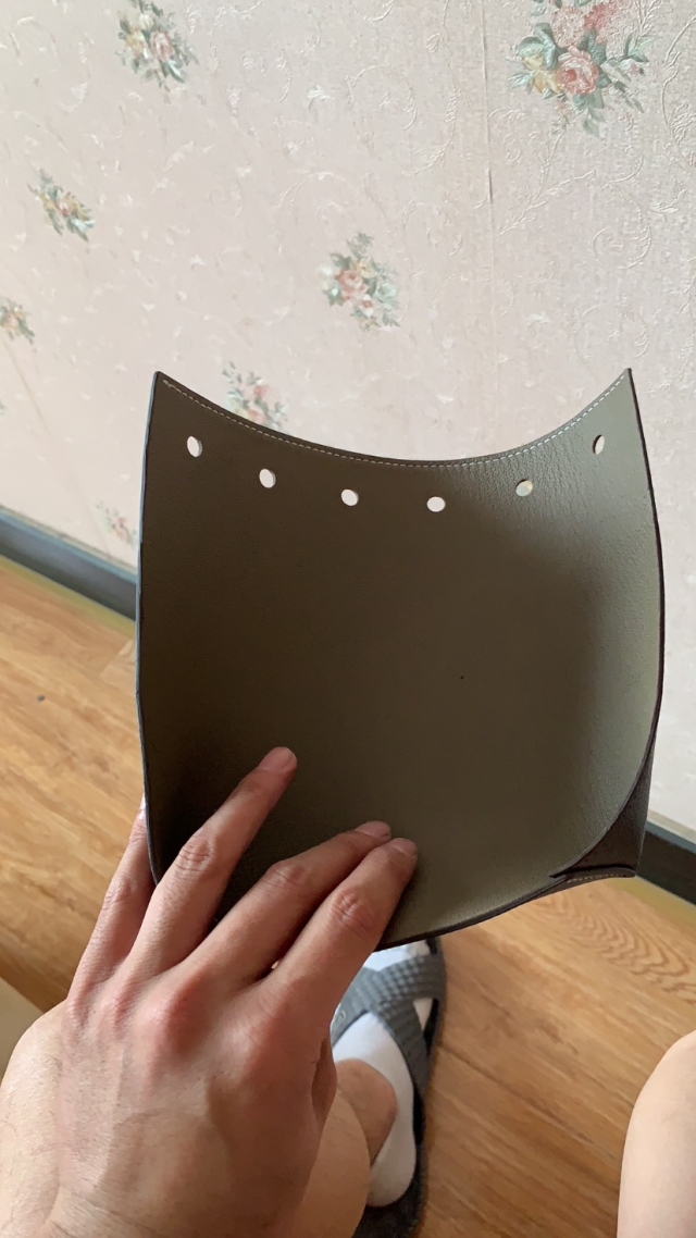

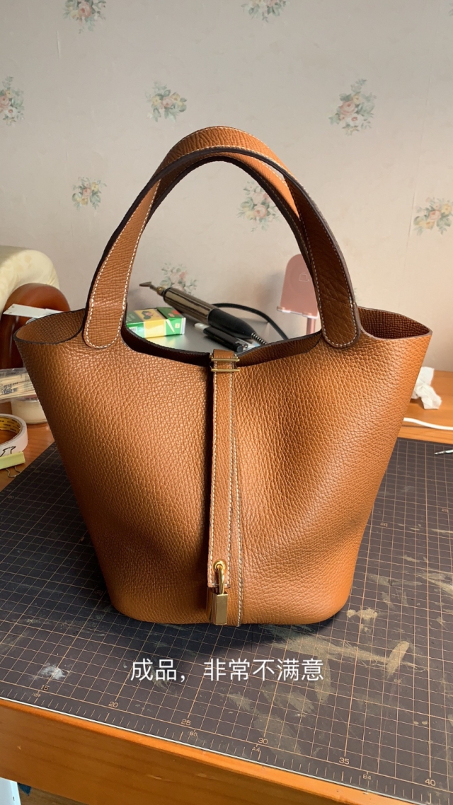

     玩皮也两三个月了,也认识了几个皮友,加了一些交流群。6月的时候陪父母去了一趟西藏,除了开车和睡觉,大多数时间都是在和皮友交流,向老师咨询,满脑子都想的是和做皮有关的事情。认为也应该自己下料做一个包包了,而不是只做材料包。于是我膨胀了,竟然把手伸向了凯莉!还没有从西藏回家,就买了图纸和五金,还有一张掌纹(咨询好厚度削薄发回来了)。也就造成了我最受打击的一次经历。回到家以后,根据造物工坊的教程先下料做了一个肩带,首先发现的是这个掌纹太软了,更加难以接受的是,看着教程我也清楚的发现我根本做不出来,我才知道做材料包和自己下料完完全全不是一回事儿。那种挫败感真的让我缓了很久。期间也问过许多玩的比较久的大神,都说材料包和自己下料差别很大,材料包有很多比较难的步骤是人家给你做好的,要想真正学会其中步骤,自己下料是绕不过去的!而帮我挑选工具的老师,也一直在帮我分析原因,这里我会上图😀。

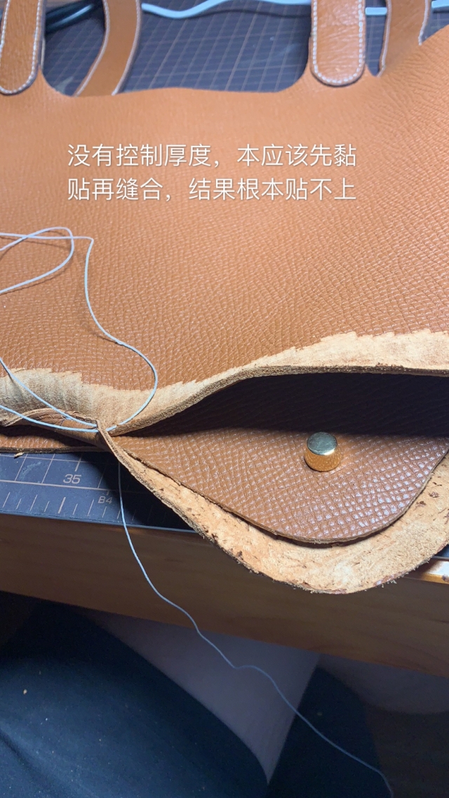

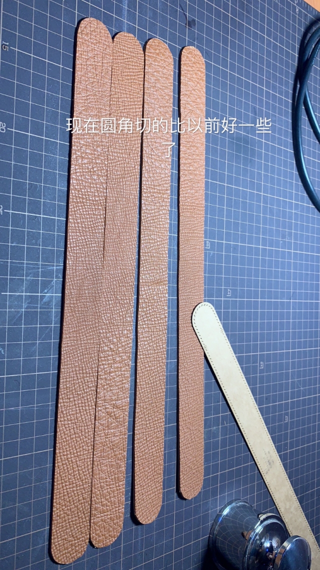

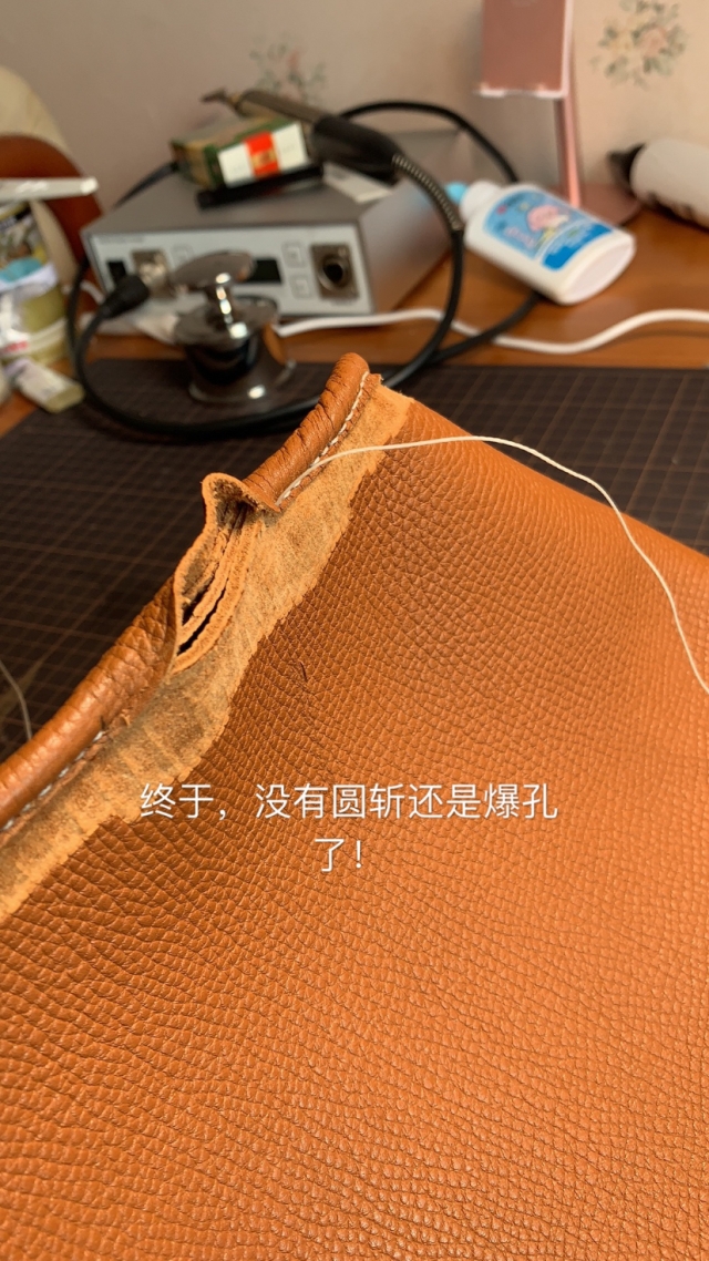

    买了的皮料总得做,太软做不了凯莉就只能做菜篮子了。又买来了图纸和五金,拿到的时候再一次傻了,图纸标明的包身厚度是2.5厘米,皮料因为之前已经削薄了,没办法,只能做个对贴的菜篮子了,我是根据隅阁的教程做的,相比之前,裁切已经好了太多,起码圆角不会像狗啃,缝线也好了一些,但这个内缝加骨条的缝合,又给我造成了不小的麻烦。首先,自己削薄的手艺不到位,包身底部没控制好厚度,最后缝合是硬生生缝上去的,包底里皮皱巴巴,虽然在里面,但也确实够难看了。第二,还是因为厚度没控制好,也没有在动手之前考虑充分,也没买骨条芯,最后直接放弃了骨条。第三,没考虑好要做款型需要的工具,内缝包需要的圆斩没买,用法斩我缝到最后,终于还是爆孔了。第四,没有多对比教程找到适合自己的方法,看了造物工坊的教程后,觉得底部贴好以后画出间距线一次打斩,比分开打斩再缝线整齐很多。通过制作菜篮子,让我认识到控制厚度的重要性,也坚定了我买削薄机的决心(当然手工削薄也是必须得练习好的,不是强迫症患者我认为削薄机根据自身情况决定吧)。还有就是做一个款式之前一定要考虑好皮料、自己的手艺到不到位、工具等等。还有就是买皮子的时候不要削薄,定好款式,根据图纸把各部位下好料,再寄回削薄。像我这个提前把皮削薄的,换了款式以后,就用了别人两倍的皮料。

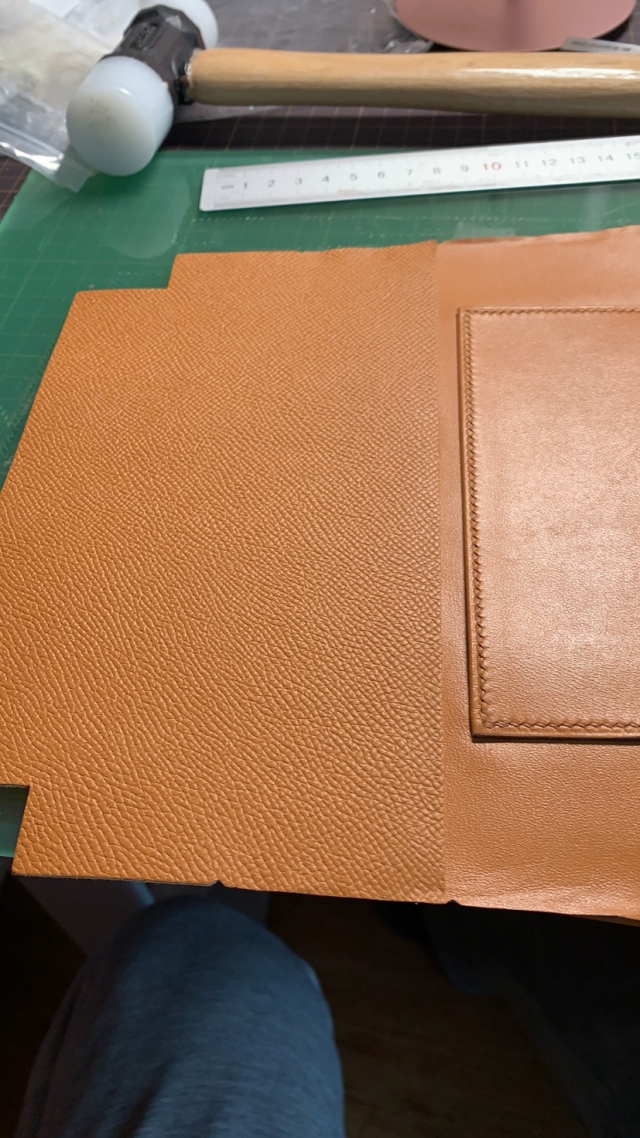

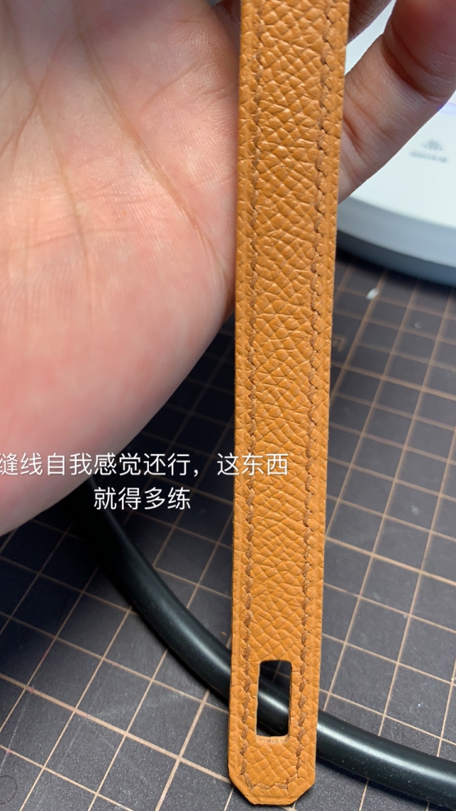

    也许真的是自己下料对手艺提升更快。做完这个包以后,想的比以前多了,却没有着急下手,更多时候是思考一些细节,怎么能处理的更好。朋友知道我玩皮,要订两条马缰皮带,材料他买,还会付手工费。我告诉朋友我的手艺还不行,如果做,手工费肯定不要,当我练手。下手前又复习了基础工艺,毕竟这是第1次做植鞣革,总的来说还算顺利,毕竟是单层,不用缝线的。

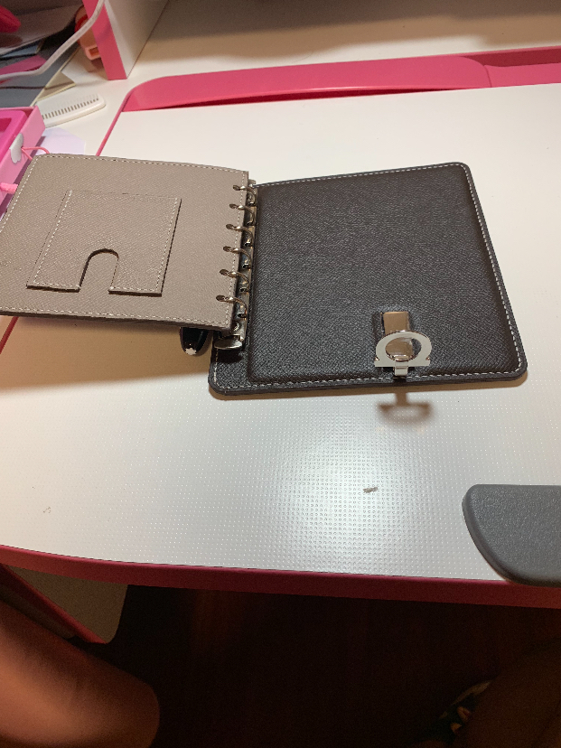

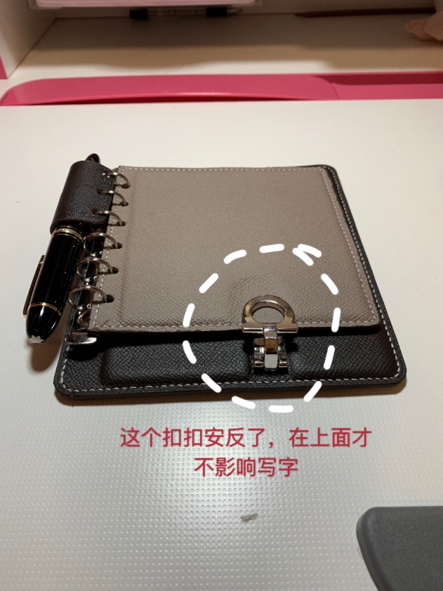

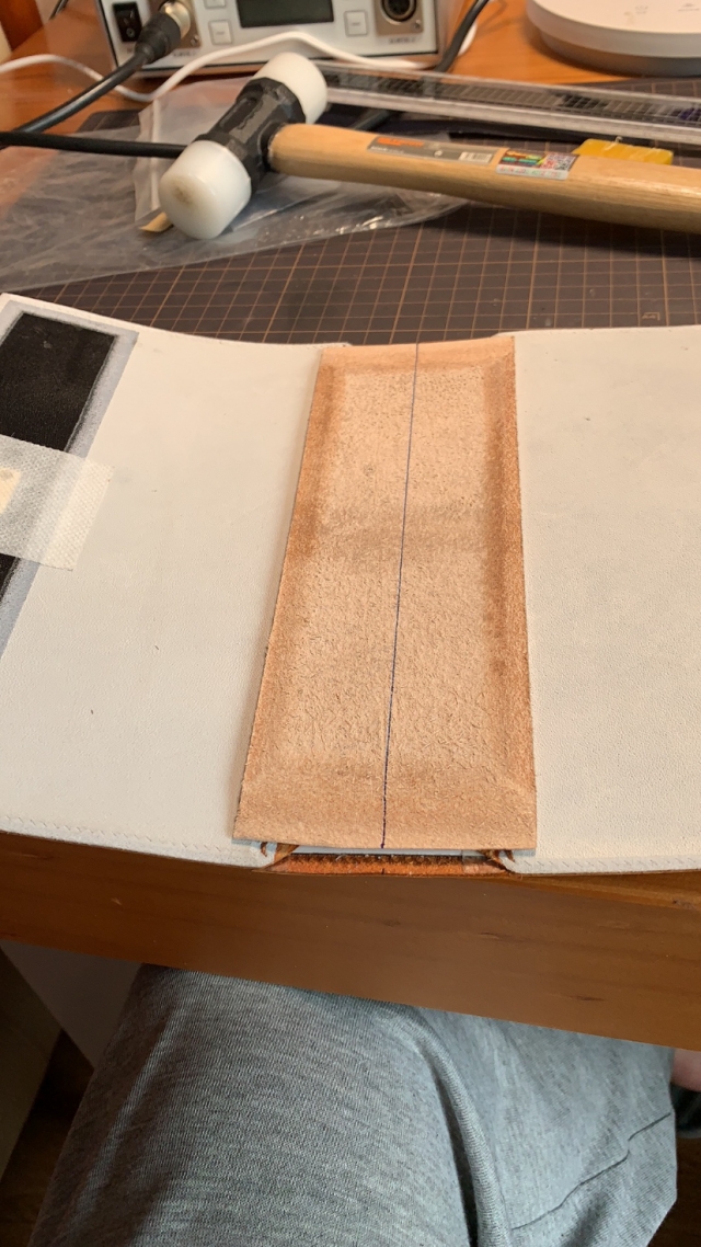

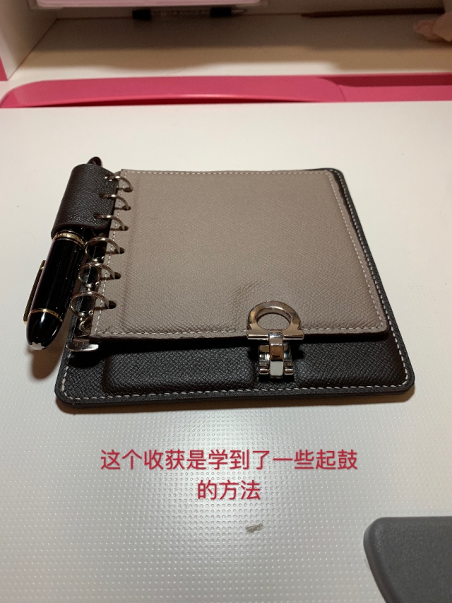

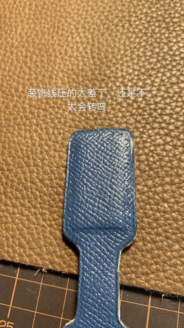

   有皮店庆的时候买了一些材料包,其中包括一个笔记本,开始做的时候都还挺顺利的压装饰线又出问题了,温度高,有个地方烫糊了,在此也提醒广大皮友不熟练之前拿废皮子多练。辅料开口方向也出问题,贴在了下面,夹子也只能安在下面了,这样写字会挡手,发现的时候线已经缝完了。非常影响心情,心情受影响,感觉后面的步骤做的还没有以前好。这也充分印证了在下手前仔细考虑清楚步骤是多么的重要!

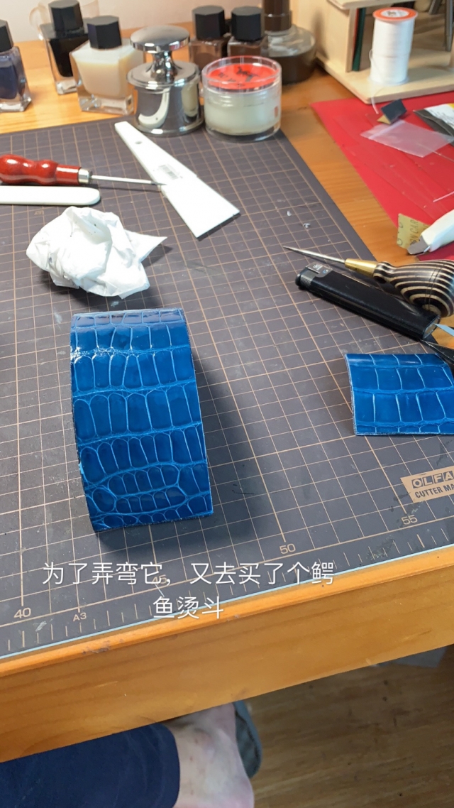

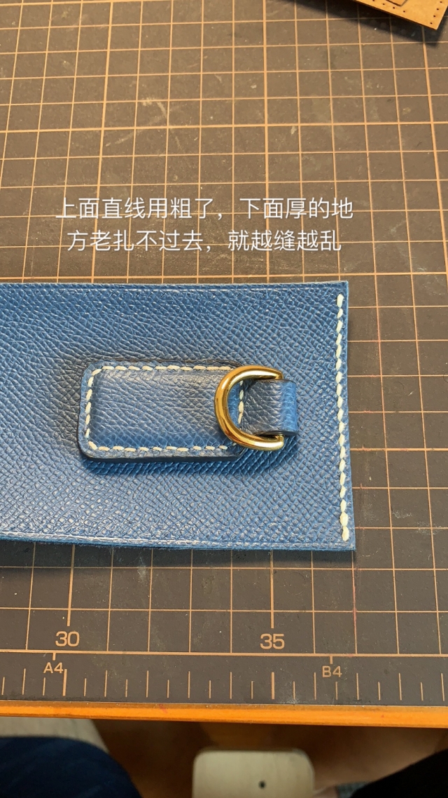

   当时店庆的时候也买了一个adaro,也来说说不足吧!首先D扣搭条和侧幅线用粗了,当时根本不知道是各占1/3最好。其次是D扣搭条在缝线的时候也是因为斩孔没打好,对贴也没做好,皮料厚不是很好缝,进针就乱了,线迹依然狗啃(为啥我缝波浪这么难😂😂)。然后就是边油了,因为胶水没到边,打磨用的砂纸也细了,边油中间有条缝,打磨也不是很整齐,甚至不知道边油烫了效果更好。是看了柯老师的视频才知道了对贴齐,贴牢靠,打磨平整和第一次边油对后面影响很大!不知道上了多少次,才算马马虎虎遮掩过去,但边油厚度也增加了,影响美观。最后是我烫弯鳄鱼皮的时候用了貂油,直接染开了。做好的地方就是学会了弯贴,尤其是侧幅弯贴以后过度自然。

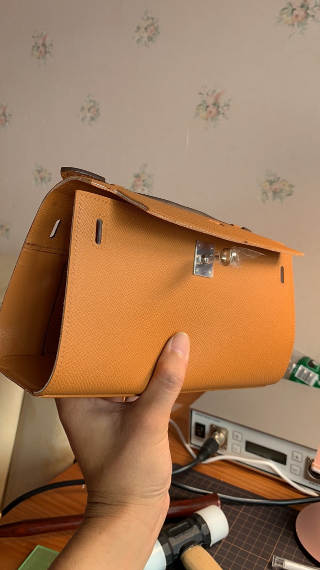

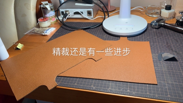

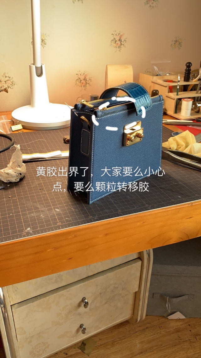

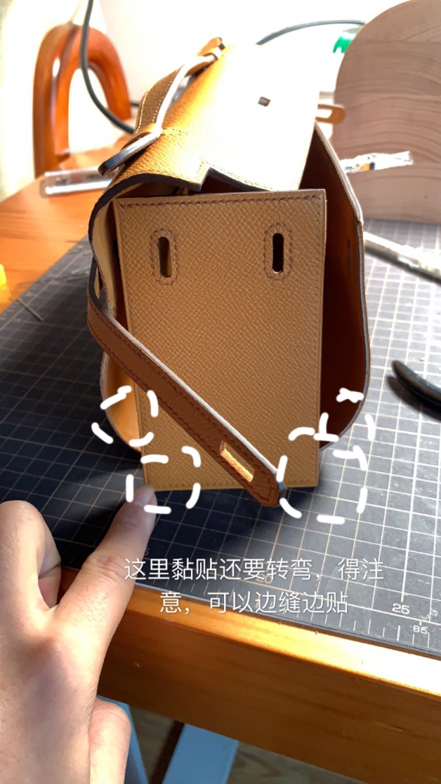

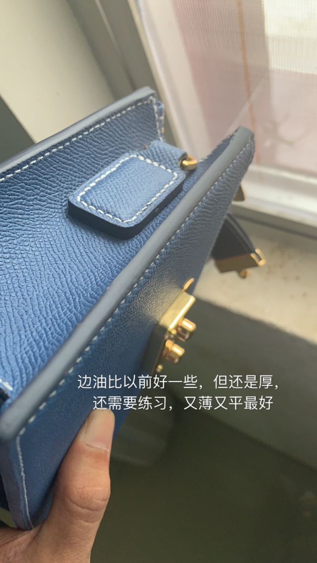

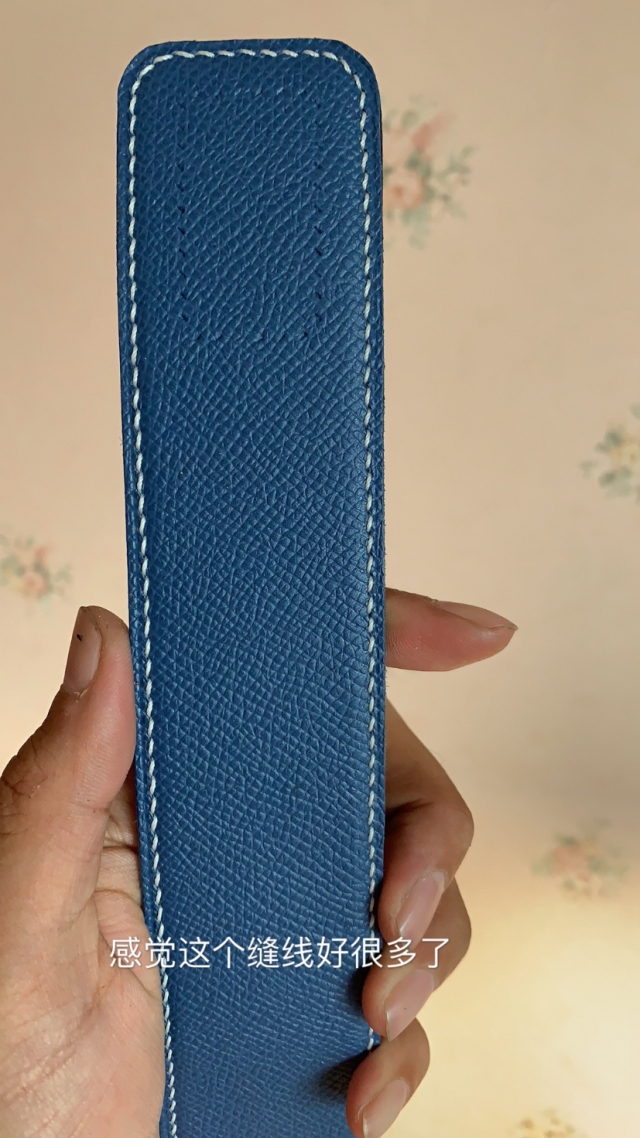

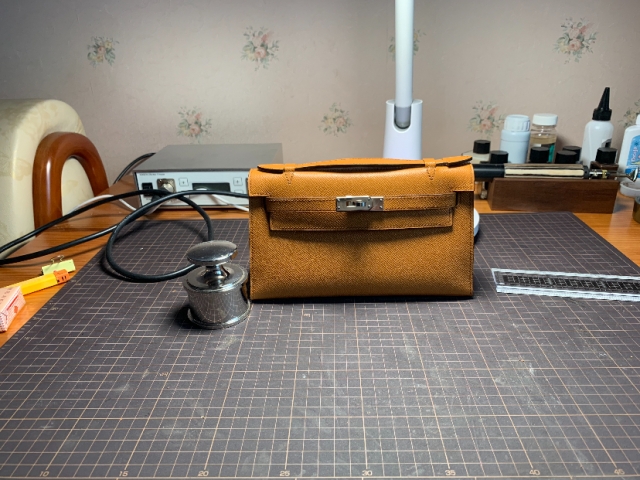

    adaro做完以后,一个小姐姐想订一个迷你凯莉,还是材料她买给我出手工费,我依然不收,因为真心觉得自己的手艺还不配收手工费。反而是我把自己的真实水平告诉别人,别人还让你来做,用别人的钱,提升自己的水平,倒是我应该感谢信任!媳妇还因为给别的小姐姐做包包吃了点醋。在动手之前,我反复的观看教程,思考细节,提前购买了缺少的工具,把之前那个乱晃悠的木夹也换成了YSY,这次动手,真的没有缺这少那了!这一次做的格外认真,缝线也整齐了,主要原因应该是学会了用双面胶把图纸粘在皮子上打斩,斩孔整齐了,缝线也就好一些了。就是边油还不能特别满意,还需要多加练习。五金安装也出了一点点小状况,安装的稍稍有一点斜,这些也都提醒我一定要仔细再仔细!在贴侧幅的时候因为需要折两次,而胶水接触面积小,也做了很多次,最后总结了一下。接触面积小的地方贴合,可以先用砂纸打粗糙一些,等胶水快干粘性最好的时候贴住,拿平口钳夹一会儿,拐弯的时候用定位针,或者边贴边缝线都是可以的。还有就是和柯老师聊天得知斩孔的单个齿宽和倾斜角还有锥度,也是会影响缝线效果的,所以各位皮友选择斩的时候也要好好考虑,太细波浪线出不来,太宽,线把孔填不满,像机缝!各位一定要好好选择哦,这个可以好好咨询柯老师,他对这个很有研究!
