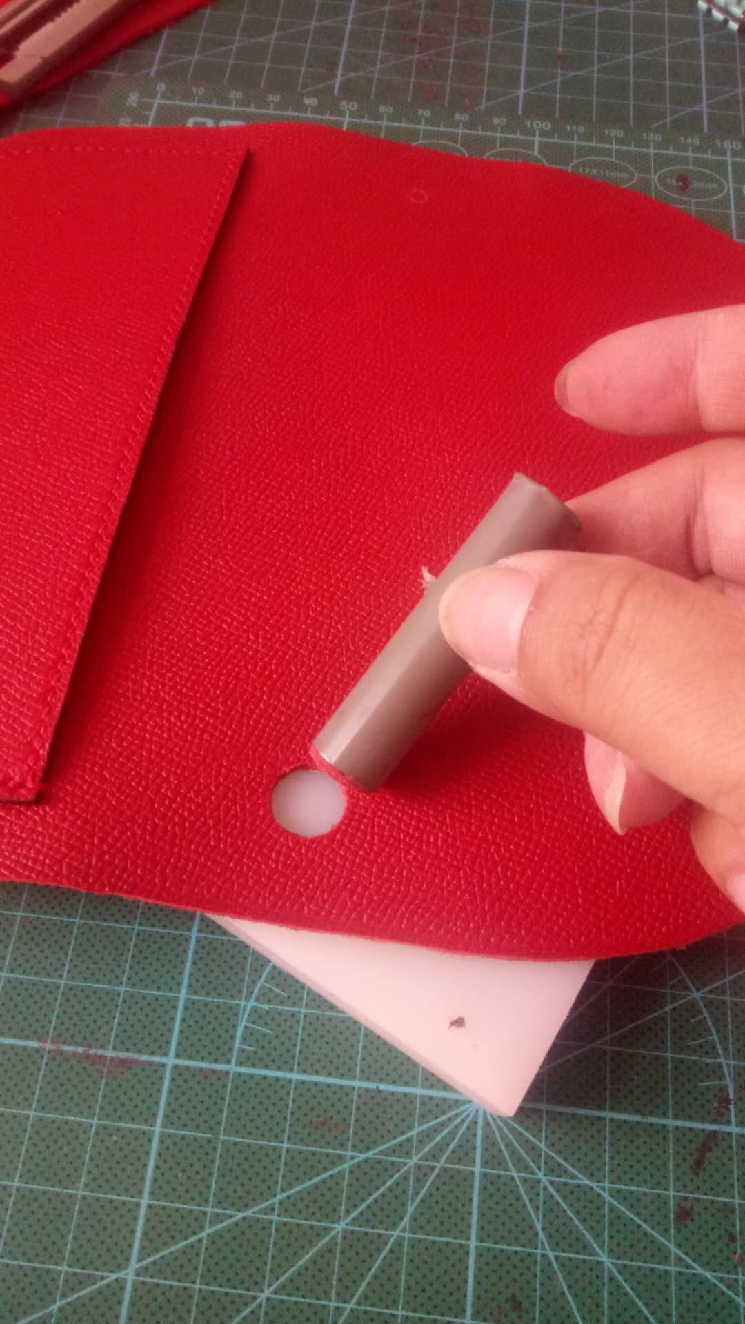

皮圈第二个材料包,比之前做的托特相比,较为简单。若是先做阿雕,做托特或许便不会那么惨烈!
一,看视频做笔记
之前做过一些植鞣革的包,类似结构也做过。做这个包重点是腰围和盖头的两处弯位,别处并不困难。
二,贴合修正
做托特贴合不成功,在阿雕上未再重现。当然贴合面积较托特小很多,但更重要我觉得是加了天那水,未再出现小胶粒。夏天挥发快,上次出现很多小胶粒,应是造成贴合不紧密开胶的重要原因。

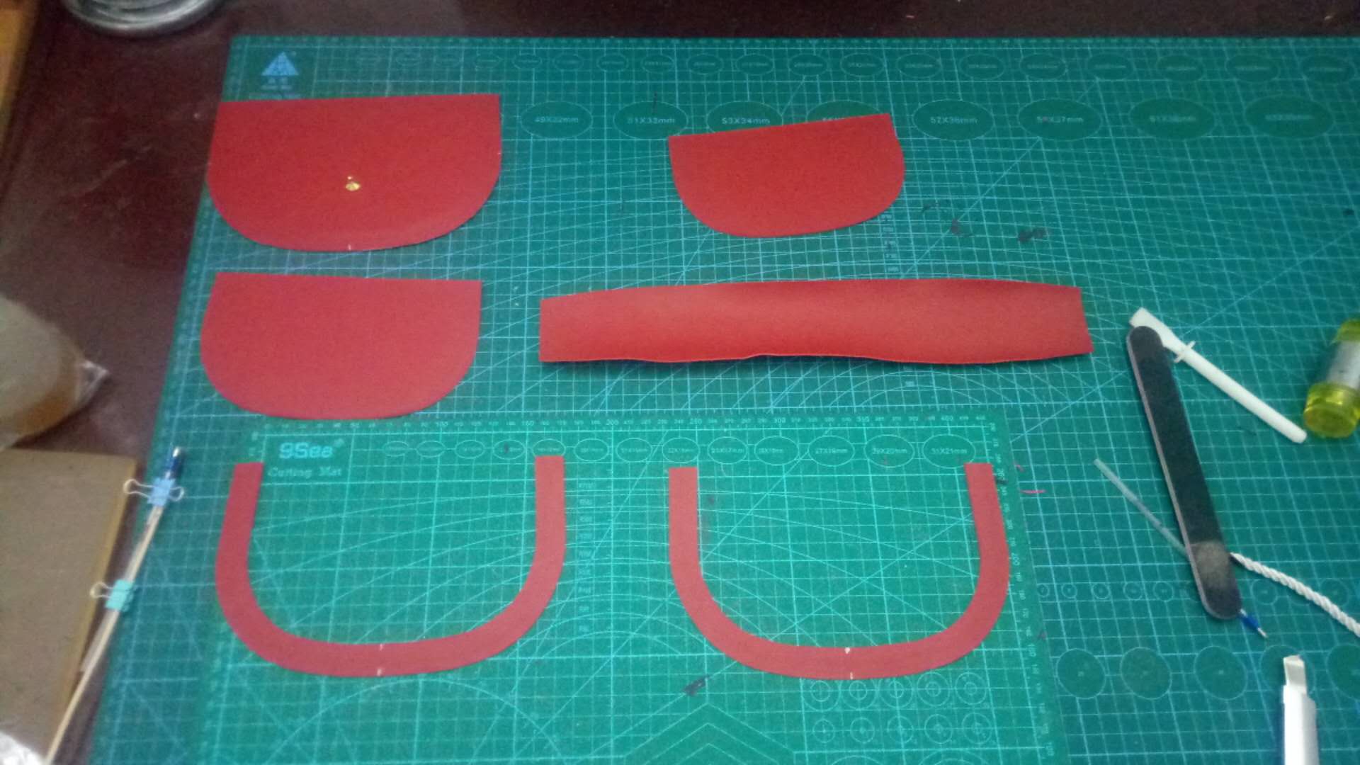

三,制作过程
等烫边机过程中,手痒做个乞丐版阿雕,因此做这个时,贴合修正缝线都没问题,唯一的意外是安装五金时,扣眼应是12mm,我只有10和15的,要么大要么小,又急着做,用废钢管一比甚合适,两锤搞定。
四,总结

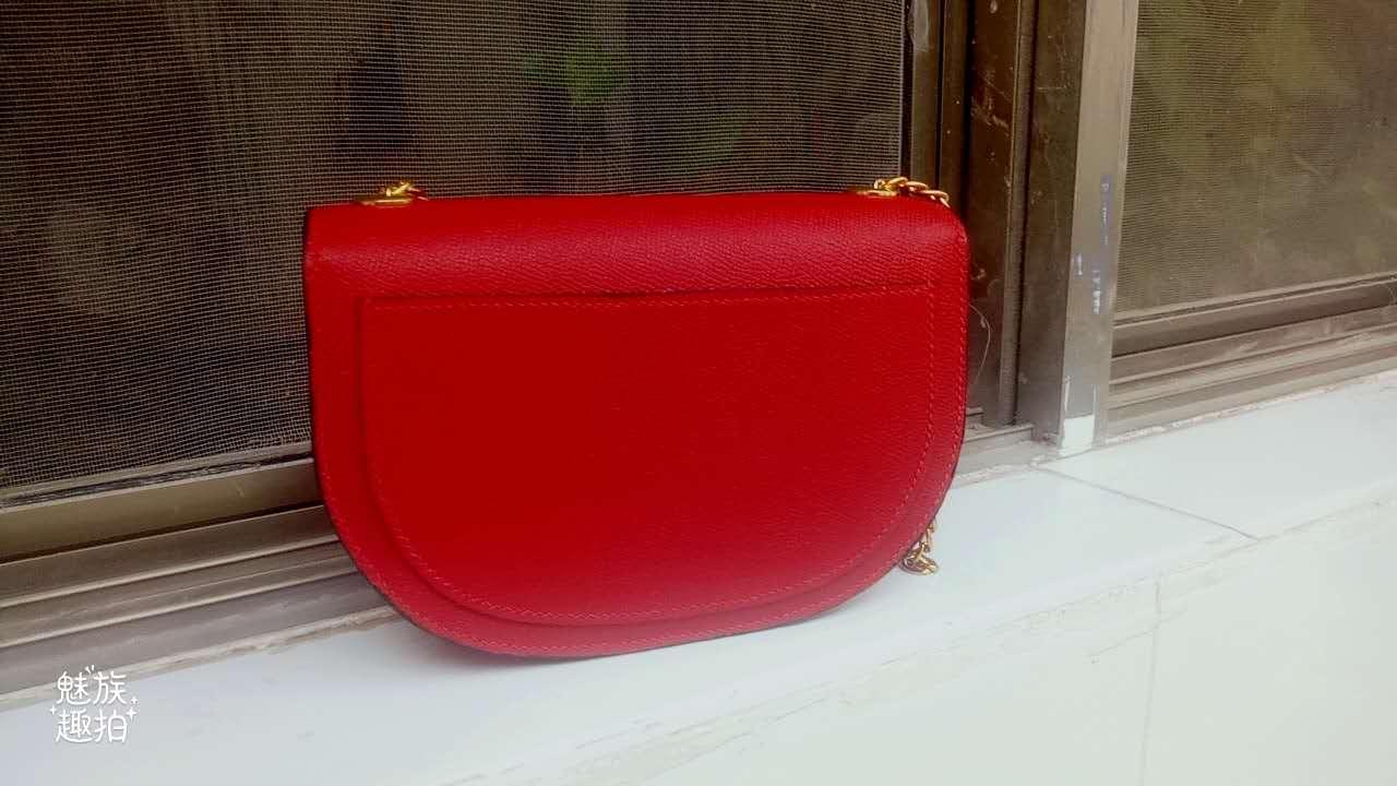

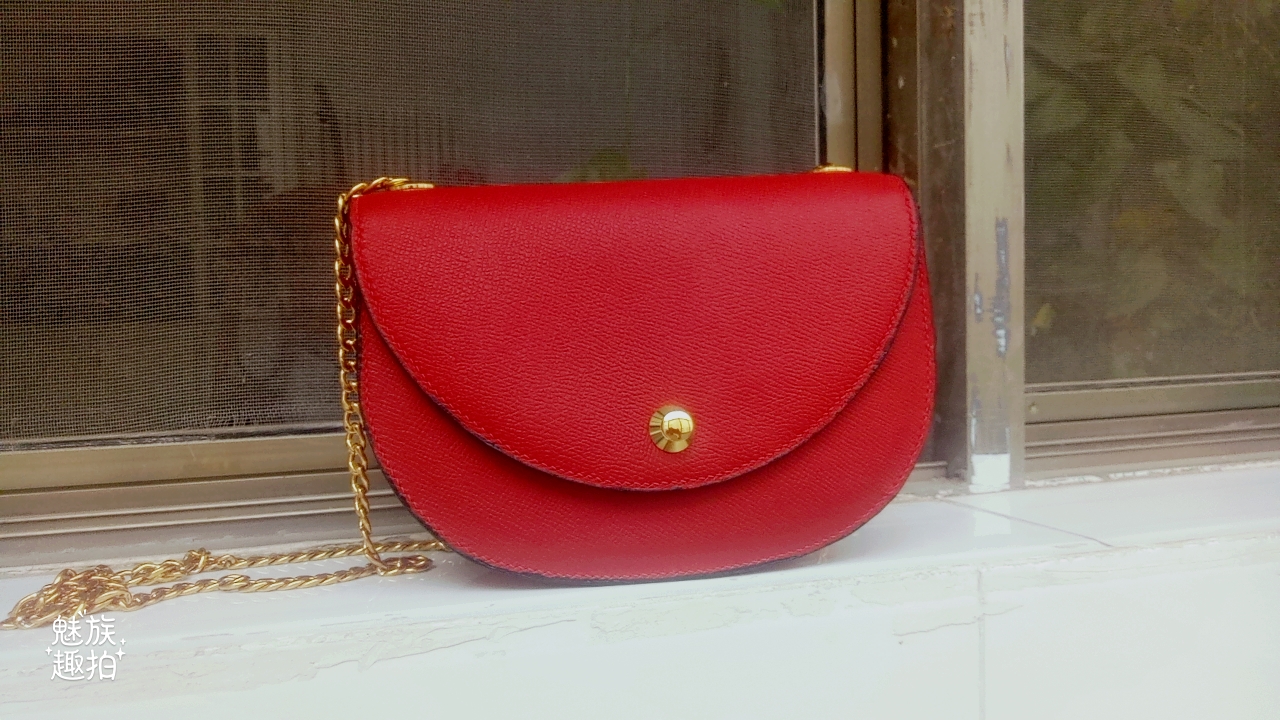

我感觉最难的是油边了,之前玩植鞣,不怎么封边。我认为植鞣多用于男包,粗犷硬朗,而铬鞣更适合女性,柔软妩媚,也更精致。虽然有了烫边机,也试了皮,但油边效果仍不理想。做包应是裁缝的一种,裁的好才能缝的好,油的好。材料包将裁的工作做了大半,但修正时基本工不够,修而不正,油边自是困难。
一般直线裁的好,油也效果好于曲线。功力不济,非朝夕可致,只有多买柯总材料包练手了。

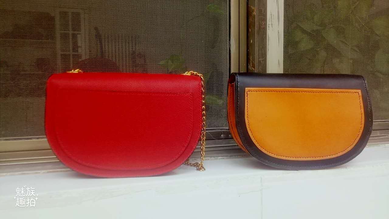

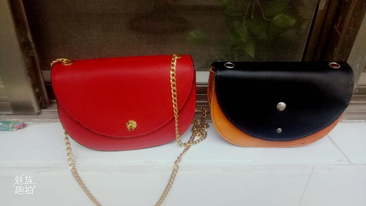

五,正版与丐版
眼见为实,对包来说,却是手触为实。不多写了,再摸一把正版阿雕去!
