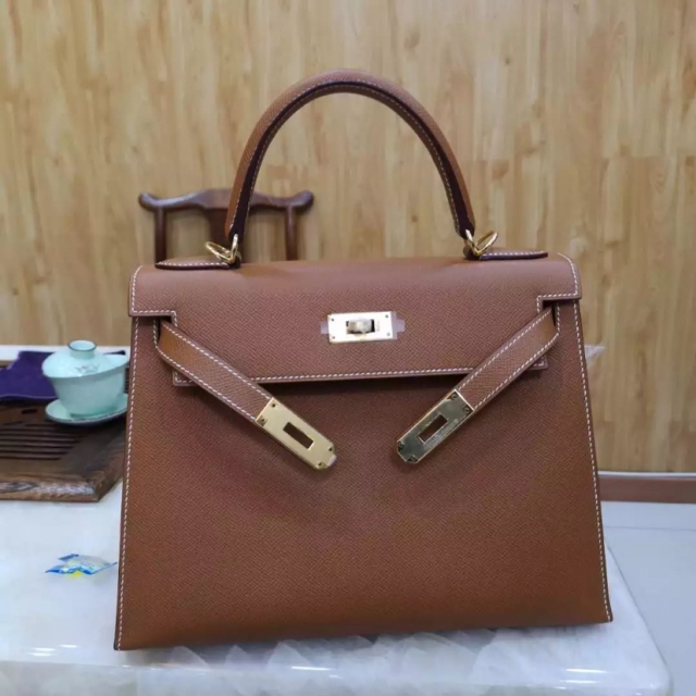

1、入门,买两个啊雕材料包(第一个练手,第二个好好做。)
2、入手2个复杂的凯莉材料包(第一个熟悉结构,第二个,好好做。)
3、死死攻克这款凯莉,做到极致!
4、可以入手其他喜欢的材料包,慢慢研究了……
这需要多长时间?做完两个阿雕15天,2个凯莉15天。这需要一个月的时间,通过这四次制作,我要好好总结,我哪些地方不够的?问题在哪?是思想上偷懒了,还是皮边缘的处理不够细腻?

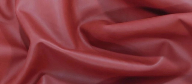

三、做第一个款式,选择什么品质的材料包?
这是很多皮友都必须要注意的。皮圈出的材料包有两种,一种是顶配的,一种是高配的,高配的是国产最高端的皮料,顶配则是以HERMES皮料作为对标的顶级皮料。

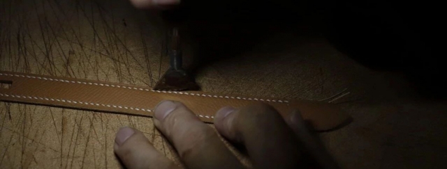

四、材料包、纸格要不要配斩位
每天都好多皮友在问,材料包有斩位吗?能不能帮我打好斩?你,只是想体验一下做包的过程而已,不是想掌握这些技术;或者,你只是为自己少思考多找一个理由而已。
学习包第一天,我们就要清楚如何打斩,很多新手,总认为自己是小白,对不起,我不会让皮友养成“巨婴”的习惯。打斩是基础中的基础,任何人拿到材料包,都能清晰的打斩,怎么打斩?直线、弧线、转角、皮叠加、缝合、双面打斩,这些都是基础,一天就能掌握。能思考的皮友,最终一定会成为受人敬重的匠人!
纸格不能配斩位。从开始出材料包第一天开始,我就告诉自己,我们要教会皮友怎么打斩,怎么对斩位。我们目标是让新手皮友迅速掌握所有做包技能。不是让皮友体验一下怎么做包……那样就丧失皮友的思考能力了,对皮友的成长毫无意义。
