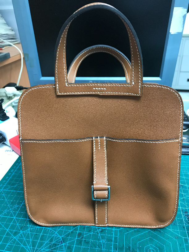

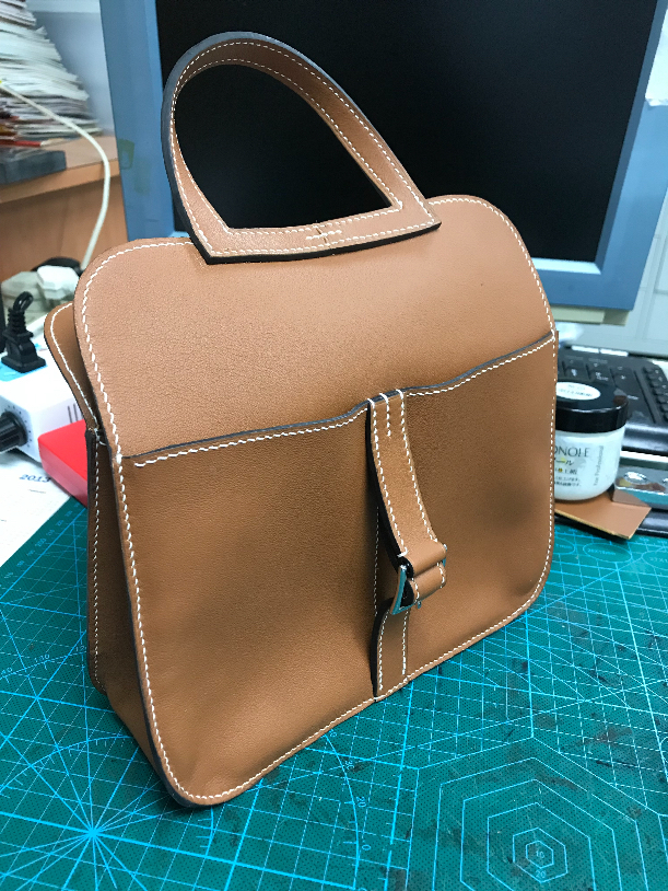

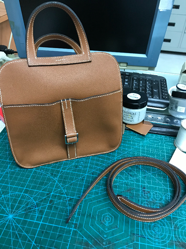

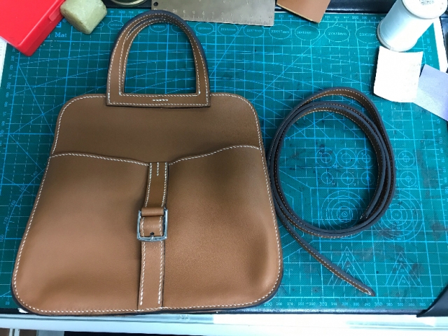

Mini馬蹄包做好了。這個包應該是我從皮圈購買的第一個材料包。接觸皮圈應該有一年多,從品品輕奢已經開始關注,皮圈里的視頻和柯總的文章經常觀看使我獲益良多。
這款包雖然難度不高,但是有很多細節要留意,做的馬馬虎虎,錯了很多:
1,皮邊的厚度精裁的時候沒有裁好。最後成品的皮邊厚度不一緻,很難看。
2,手挽位斬位沒有規劃好。這個位置應該是這款包最難的地方。手頭上那些斬很難縫成雙波浪,後來有了品斬,再縫雙波就容易了。其實我發現超過2mm 的皮,用雙面打斬比較好。
3,邊油上得狗屎一樣,邊緣沒有處理好,一定要平。
4,背帶,如果能夠一刀切到尾就最好。我就在中間停一停,就歪了一點。
5,牙位沒有點好,這一點也是很關健。
6,這款材料包用的是納帕皮,有很好聞的味道。
