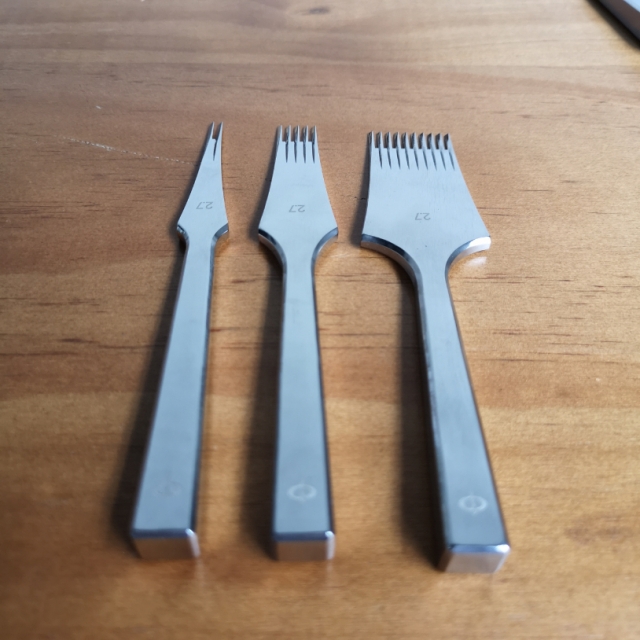

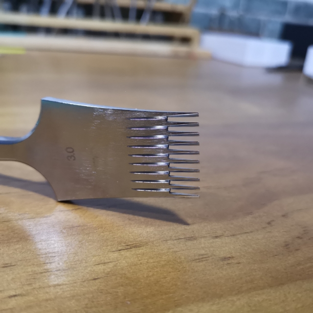

所以,品斩的锥度做的更小。
从前你总唠叨:
一把好斩,
一定要“打斩容易,拔斩轻松”,
所以,你看不起很多做的很锋利的“锐斩”;
你认为狭窄的斩孔增加了线和皮的摩擦。
我举双手赞同!
品斩的出现,是站在巨人的肩膀上!
你知道我对线迹的要求很高;
你知道我一直在追求“双米粒”的节奏感;
你知道我渴望每一段线都能跳出美丽的“音符”;
“品斩”,做到了。

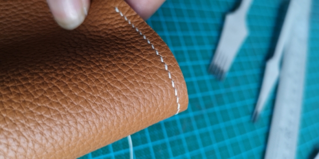

当我们用togo做面皮、sully法羊做底皮双面贴合时;
当它的厚度只有2.3mm时;
不要诧异,品斩缝出的线迹依然会如此优美……
当用0.8厚的羊皮对贴,总厚度只有1.6时,2.7间距的品斩依然能缝出完美的双波浪效果。

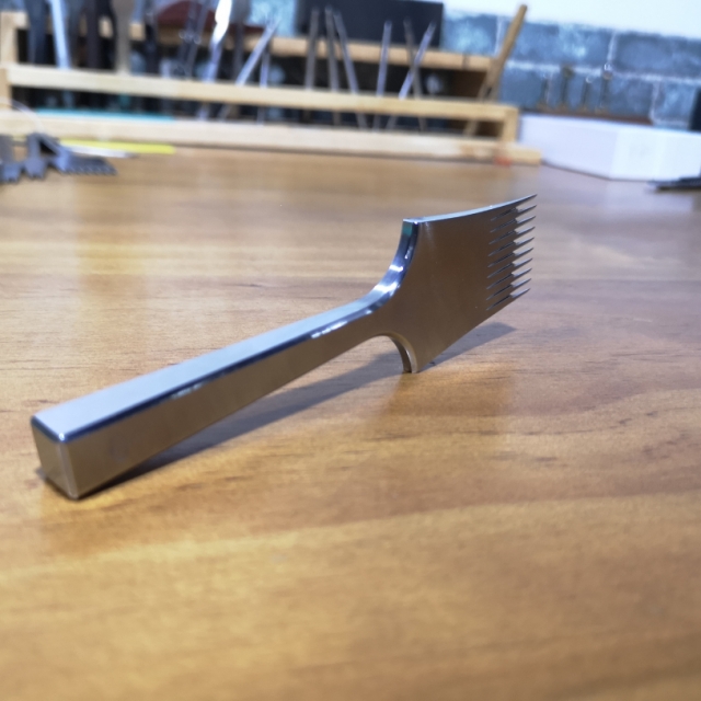

你依然很优秀,
在打磨过后……
我特喜欢用手抓着你,很厚重的感觉;
打起来棒极了!
所以,品斩的打斩体验也一样如此。
你应该为“品斩”的出现感到骄傲,
它弥补了你很多缺点,继承了你很多的优点!
