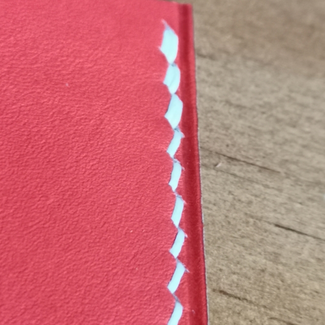

新手容易犯的错误(如上图):线是呈现一定的斜度,但线与线黏糊一起,黏糊一起的原因是,交叉点没有拉进皮里面,在皮表面形成交叉,所以不美观。
线与线之间,拉开一定的距离,形成一定的节奏感。

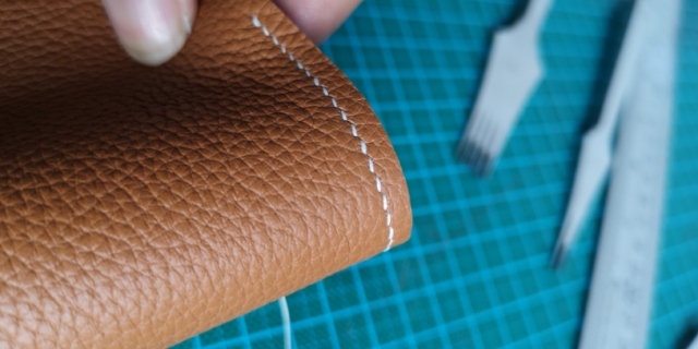

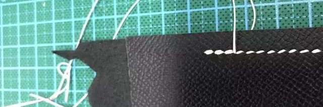

缝线效果要求:无论皮的厚薄软硬,底线呈现米粒状、有很强的节奏感、一定的倾斜度,面线整齐饱满的40°-45°斜线。

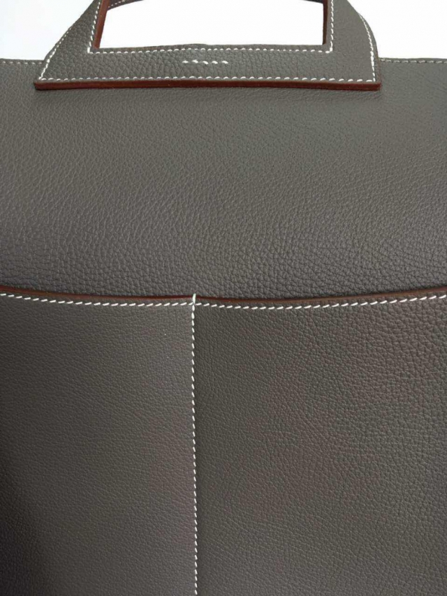

1)为了教学效果,图文我们先用epsom(手掌纹)小牛皮做演示,epsom是hermes在做定型包比较常用的一种皮。
面线
面线,我的要求是,线与线之间要刚好拉开一点距离,相邻两根线不能把交叉点露出表面
底线
底线,线与线之间拉开比面线大一点距离,同时呈现米粒状。保持这样的节奏感。
重针
无论是面还是底的重针都要上下两条线保持平行,保持更斜的斜度。
面重针效果
底重针效果

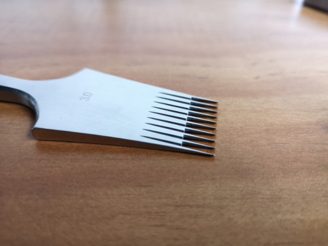

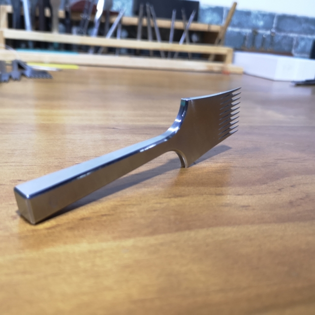

先了解原理,你才能迅速的掌握技法。铬鞣铬我们一般用“法斩”,一般说正斩和反斩,早期也有皮友说捺斩和撇斩。
1、撇斩(反斩)和捺斩(捺斩)的定义
各自竖着打一斩,按照“八”字排开,左边的为“撇斩”,因不常用,也称之为“反斩”;右边的为“捺斩”,也就是正斩,包括我本人也经常用这个方向的斩。
2、打斩及缝线方向(以捺斩,也就是正斩为例)
以自己为中心,由近往远缝,按照“面交叉”与“底交叉”有两种技法;反之,由远往近缝,也有两种技法。捺斩总共四种双波浪技法,反之撇斩也有四种双波浪技法;这里合计8种技法。

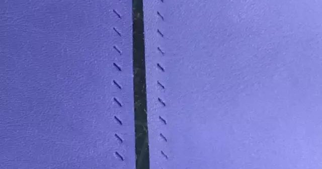

3、双面打斩。(hermes很多包包其实是双面打斩)
双面打斩,有两种技法,其实原理是一种。在三种环境下比较常用:
1)比较厚的皮子,比如5.0MM。
2)比较薄的皮子,比如<1.5mm 比较松软的皮子。
3)在比较大的包,侧面或者缝拉链的时候,胶水贴合后,比较难以打斩的情况下,会使用双面打斩,先打好斩位,再做下一步的操作。
以上图为例,同一方向打斩后,对贴形成十字交叉,只要顺着斩的方向拉,就可以轻松双波浪。

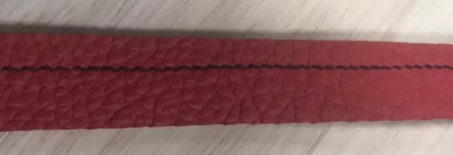

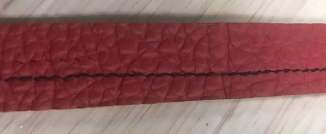

错误演示:底线
错误演示:面线
(上面两张图,皮子比较松软、厚度2.2mm,出入线方法都没错,但是拉线的方式、角度、力量均出了点小问题。)在给比较松软薄的皮子缝线时,奥秘就在交叉点应该控制在哪个位置上。上几张图说明这个问题:

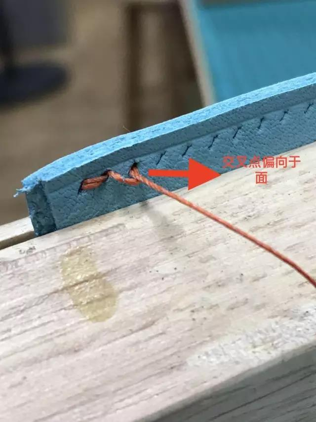

底交叉:交叉点偏向于底,我们把它称为“底交叉”缝法;
面交叉:交叉点偏向于面,我们把它称为“面交叉”缝法;
(皮底和皮面的区分,我们打斩 一般是由皮面往皮底打,缝线时候,右手为皮面,左手为皮底。)
下面,我们以面交叉缝法为例,大概讲讲原理和手法。

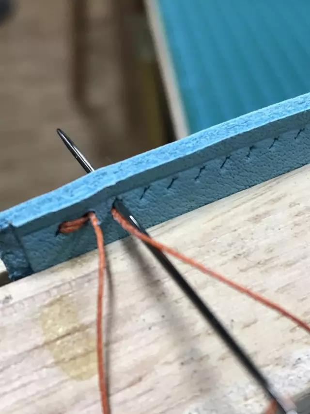

1、先由底穿一针过去。
(底线穿针图一)
(底线穿针图二)
2、原理和方法:观察面线斩孔,和底线一样,面线也是由上往下走,线才会倾斜;同时针要往线的上方穿。这一针怎么穿很重要,要同时满足以下两点:
1)线由上往下走。
2)针往线的上方穿。
能同时满足这两条件的只有下图这种办法:针往斩孔上方穿,同时让底下穿过的线压着面线。(其实无论任何双波浪的缝法,都会有一个交叉点,弄明白这个原理,你会很轻松的在不同斩孔方向找到双波浪的手法)
(面线穿针图)
然后拉直
手法:
左手往上拉,右手拉直垂直于皮面。为什么我推荐这种角度拉线呢?因为它最稳定,在面对松软厚薄不一皮子时,均可以让底线和面线呈现整齐划一的双波浪。
