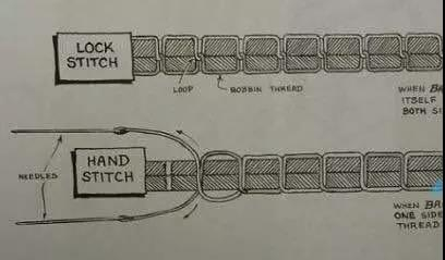

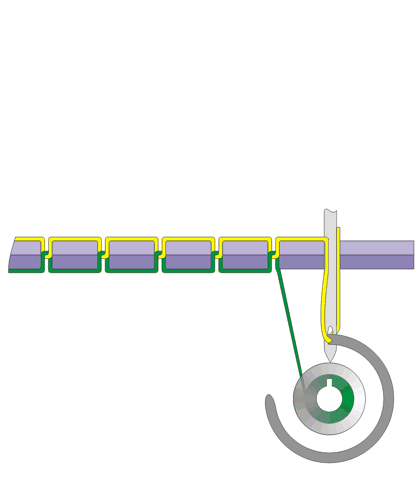

我们先简单了解下手缝和机缝的区别:
机器缝线是底线和面线两根线勾搭在一起,一根线磨损断掉,整条线随时间推移,也会松弛;如果线两头断了,劣质的包包,你用力一拉,整条线都可以拉出来。

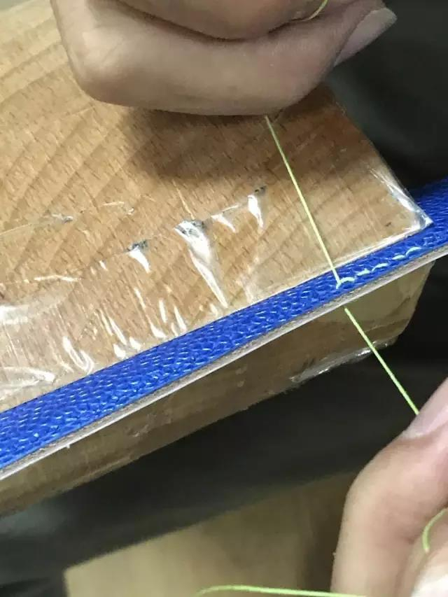

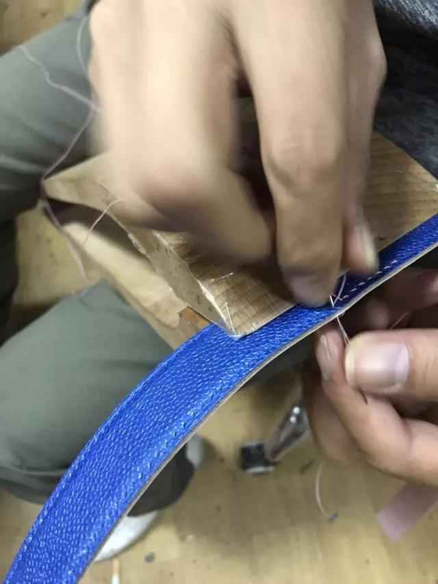

手缝线是同一根线上下穿翻(马鞍针法是两针一线),线一头或者几头断掉,几乎不影响,日后的修补其实也很简单。
手缝线确实是比机缝要更加牢固,这不用质疑。如果能缝出整齐、里面均是45°斜线那就更加优美。

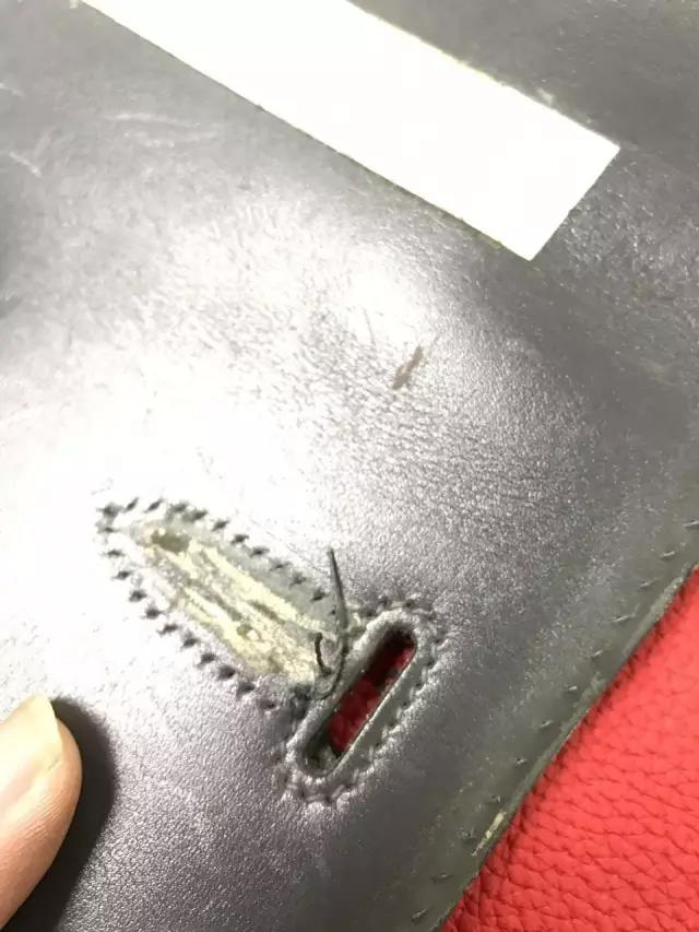

我们对包包手缝的几个地方进行讲解。真正的爱马仕铂金包只有三个地方手缝(盖头、背部拉条、把手位),其他地方均为机器缝制。
这是“铂金包”的盖头。内袋拉链确实是RIRI拉链,包括拉链头镀金的颜色和拉链、头尾制相当一致。
背部拉条
这由两部分组成。有长长针孔的是爱马仕用“布兰查德8号斩”留下的痕迹,那里是纯手缝,所用到的线是au chinois蜡线。另一个地方(就是有线的那个椭圆)是柯先生差点忽略的,用针把线挑起来,发现是底线和面线勾搭一起,不是同一根线,是机缝。

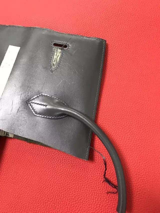

把手
把手位的线是典型的au chinois麻蜡线
拆开把手里面,看到爱马仕的工匠用“单波浪缝法”,即前面看到的是波浪线,底部因为埋藏在包里面,所以里线处理的比较随意。手缝。

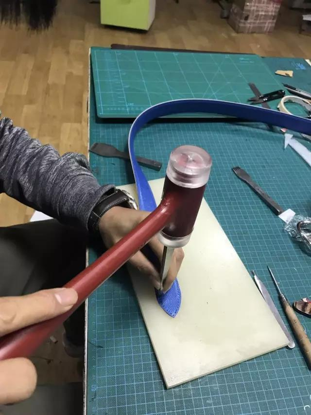

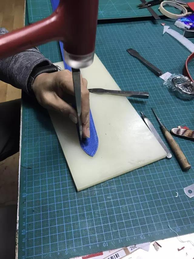

盖头正反都是双波浪。斩孔非常明显。但正反两面斩空呈十字交叉形状,爱马仕采用“双面同斩”的打孔方式。(这种方式只要顺着斩孔拉线,不需要马鞍针法均可以拉出完美的双波浪)
拆开盖头位置
专业的可能会看明白,这里爱马仕采用双面打折,形成十字交叉,正反两面非常容易缝出双波浪效果。
其中中间贴着植鞣革,打折没有打穿,缝线时用菱锥戳穿再缝。另一面没有贴树膏皮,羊皮是打穿的。

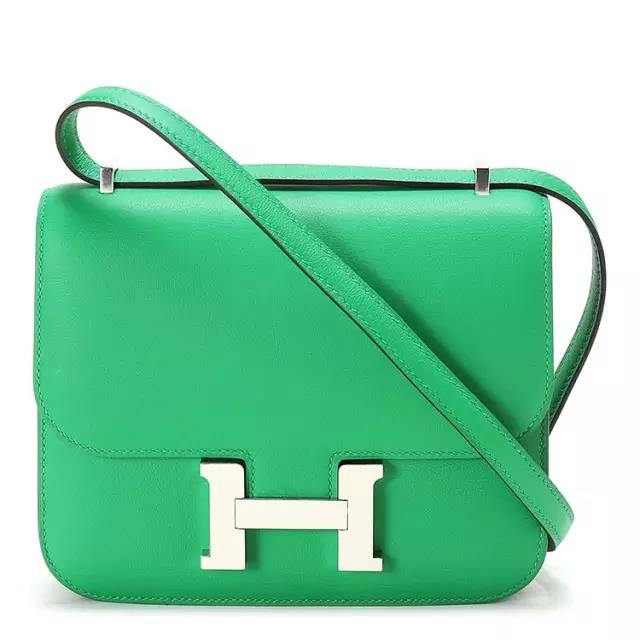

真正的爱马仕只有这三个地方采用纯手缝。其他地方均是机车缝线。当然,爱马仕用的应该是德国“杜克普”针车,并经过调整,能走出正反两面都是双波浪的效果。(其实懂得修机车的朋友,用普通的机车也可以调整出这种效果)而很多手工皮具爱好者不明白这点,以为那是手缝的,苦苦对着爱马仕包包图片拼命的练习……
观察下面这款爱马仕著名的“康康包”,就是典型的机器做工。看到知乎、百度贴吧很多纯手工的爱好者,听信传言,认为爱马仕都是用“双针一线”的马鞍针法缝制出来的,苦苦练自己的手艺……如果你们看到这篇文章,希望对你们以后能有帮助。

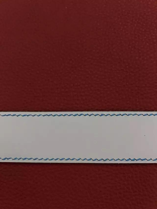

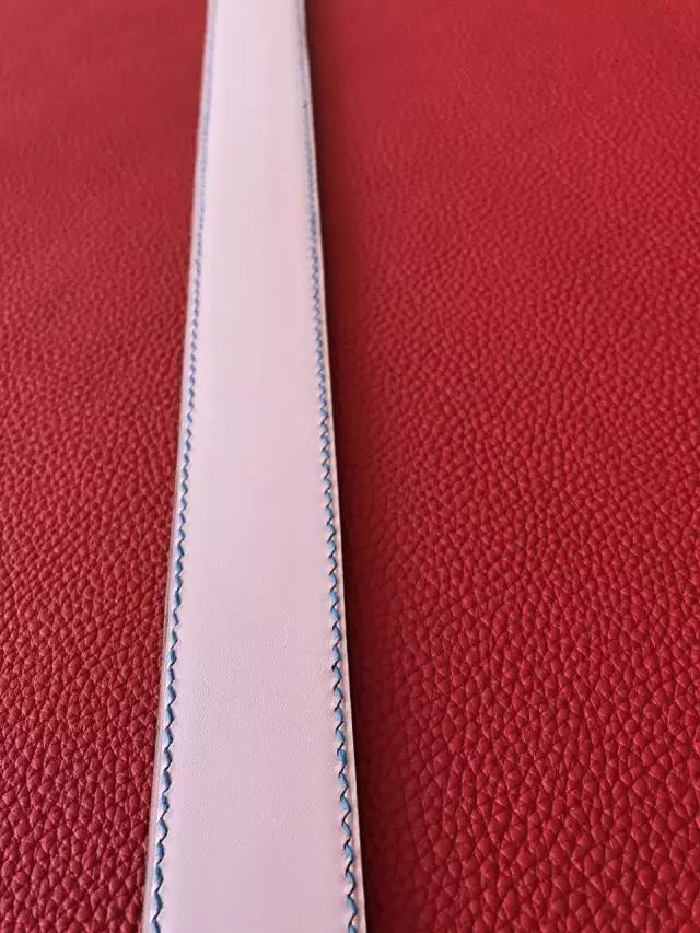

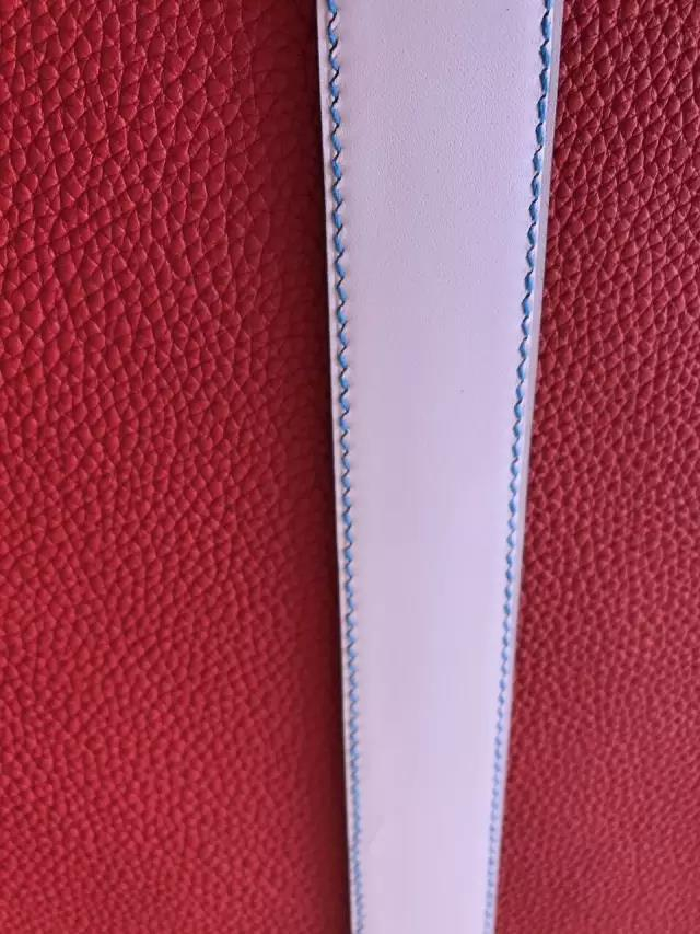

2017年,会有更多的纯手工作品出来,因为我们发现,纯手工缝制出来的每一款包,底线和面线走出非常完美的斜线,非常美……
奉献几张刚做好的一个作品美图……
选用Hermes御用法国皮厂Hass出的顶级小牛皮,配59g重,925纯银皮带头(表面镀白金),手工缝制,线路特别优美好看,预售价2499元。
