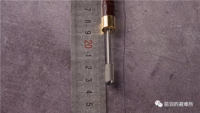

历时一年半,这款边油笔终于做出来了。这是某位皮友建议我做的,结构也参考了他的建议。
我的初衷,是做一款低价好用的边油笔,至于更精美的高端边油笔,就等我后续的设计吧。
边油笔杆子基于实用做得较长,同心度差一点。即便是前羽在手柄中安装铜件进行调整,也只能减少而无法完全消除。上边油时候手的抖动,完全会超过这点误差。但是这个同心度问题是需要特殊说明的,因为和前羽同期产品的品质有所区别。后面的高端边油笔上,这个问题应该能够解决。
双轴承+蘸取方便+微凹黄檀木柄+低价。
我觉得性价比还行。

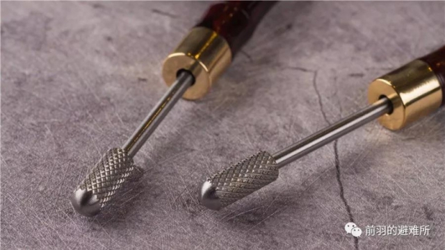

此款边油笔最大的优点:
1. 内置双轴承,滚动顺滑
2. 头部滚花部分粗大,可以蘸取更多边油
3. 头部的杆子细长,方便伸入边油瓶内,不会形成浪费
4.手柄材质为微凹黄檀,内加金属件提高精度,比纯木质的精度强度更高,比纯金属的更有味道
此款边油笔的缺点:
1. 因成本和材料限制,同心度不高。不影响实用,前面已经说明
2. 头部粗大,一些极细小的内凹弧度,上边油不方便。其他款式的头子已经在开发制作了
3. 头部粗大蘸取边油较多,刚下笔的时候要小心边油太多溢出,这里提醒一下注意手法

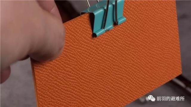

边油笔使用示例:
边油的种类很多,上边油的方法也不尽相同,下面仅以芬尼斯的非可烫型边油为例展示一下使用方法,如有更好的方法也请皮友们不吝赐教:

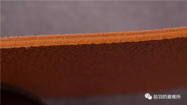

1. 视皮边平整程度,用240目或400目砂纸打磨平整

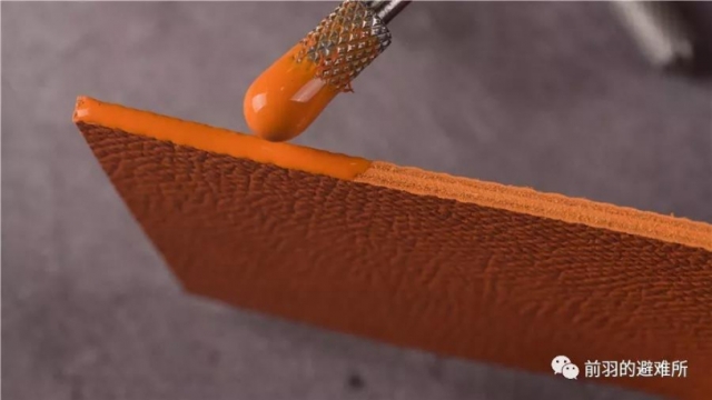

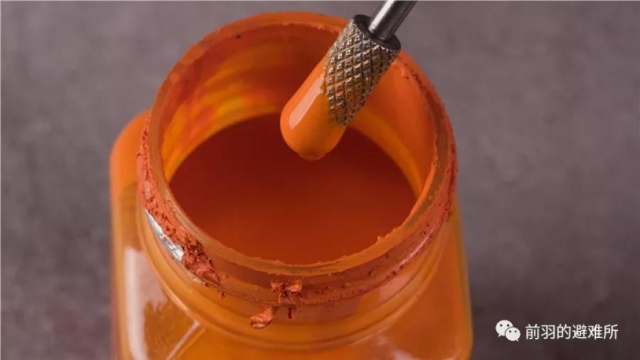

2. 打开边油瓶,将边油笔头部浸没入边油中蘸取边油
3. 第一遍边油建议上得厚一些,干后打磨平整
4. 第二遍边油厚度视情况而定,我个人习惯是上得厚一些。上完边油侧向下悬挂,使之在未干状态下流动形成一定的弧度
5. 视效果而定是否重复第4步步骤,直到达到预期的效果
6. 视效果,在第5步的基础上用砂纸打磨平整

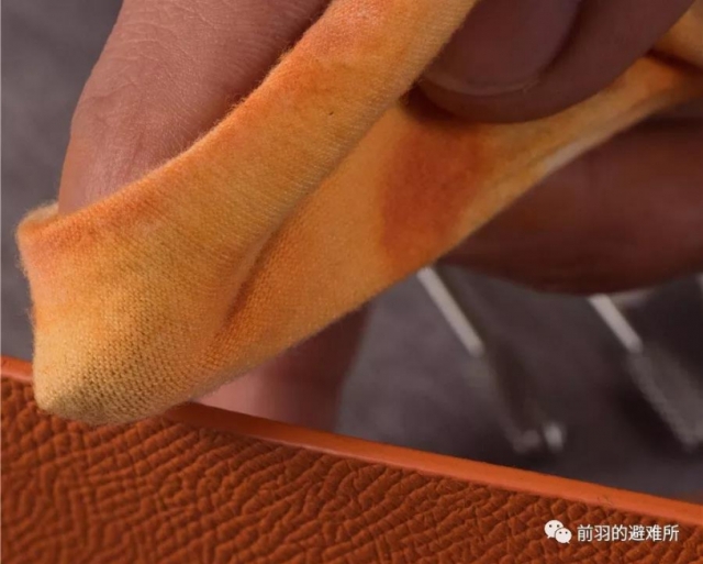

7. 用棉布蘸取少量酒精,以一定的手法进行抛光。
特殊技法(酒精擦拭)
这个技法可以直接把一个手残党变成边油小能手。

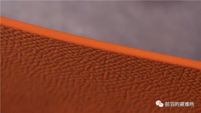

用棉布蘸取95%的医用酒精(很难买到,其他低度数的酒精也可以)在边油上擦拭,可以让边油变得富有流动性。其手法和效果类似于在植鞣边缘上了封边液,在封边液半干的时候用打磨棒撸,会让皮边更平整光滑。
酒精是边油的良好溶剂,从我的观察来看,边油遇到酒精就开始变得粘稠,酒精擦拭的效果比砂纸打磨更好,能迅速抹平高低差,同时有一定的抛光作用。
这个方法也同样可以用于边油溢出到皮面的情况,但是建议还是在上边油的时候小心,否则像羊皮等纹理较细腻的皮子,溢出的边油干了的话容易去不干净(除非边上边擦)。
操作手法
1. 用拇指和食指撑开棉布,用棉布的中部蘸取蘸取少量酒精(有条件的可以用棉手套,最方便)。这样可以让棉布的中部柔软,可以将边油擦出弧度而不是平平的效果。
2. 如果酒精略多就等其挥发一点再开始擦拭
3. 最终擦拭效果。
