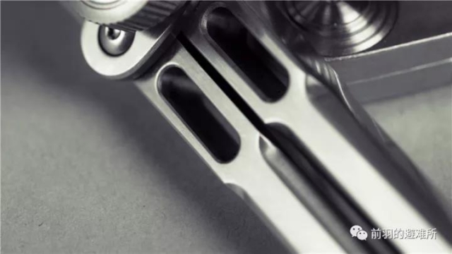

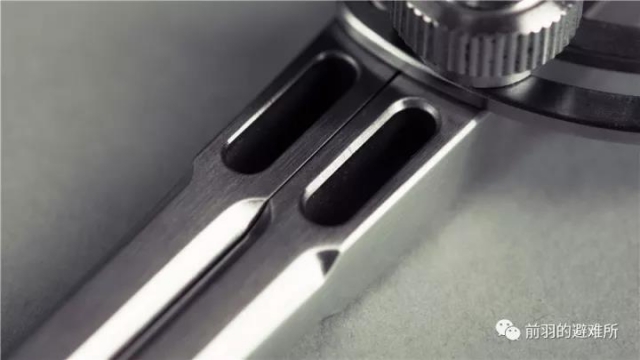

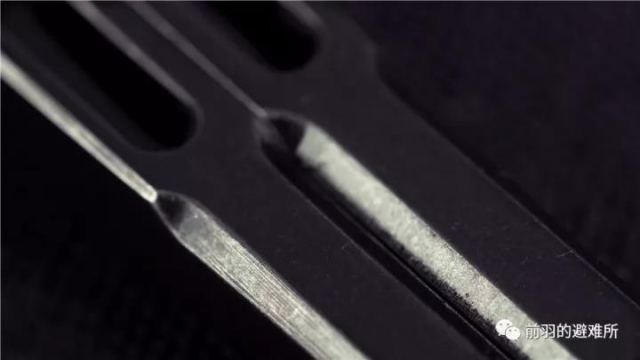

大白腿在主体上进行了减重处理,做了减重孔。这样使用时会极大减轻头重脚轻的感觉!
减重孔内部的机加工痕迹也进行了处理,不能说100%没有,但是不是业内从业者的话,基本是看不出来的!限于光线原因,孔内拍得不是很清晰,抱歉。

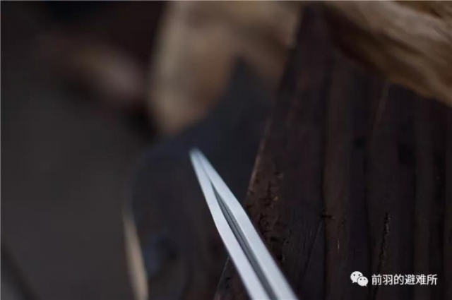

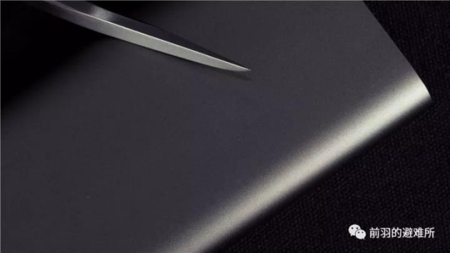

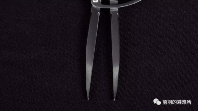

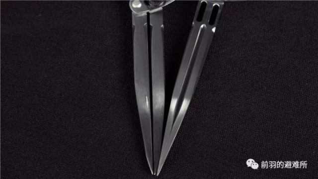

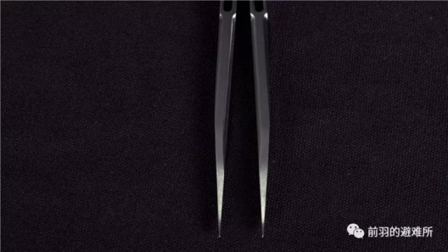

既然是大白腿,两条腿必然是要修长的!这是低价款的粗腿。
这是大白腿的减肥效果。

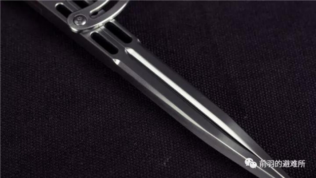

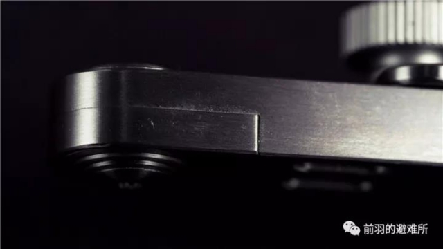

大白腿的斜倒角是用数控精密加工的,低价款的斜倒角,是手工砂轮上打磨的(手工并不意味着高完工度,我一直认为手工应该用在更有意义的环节上!)。
大白腿的倒角,也不一定会完全对称,因为两条腿在热处理提高硬度后,会有轻微变形,需要人工打磨整齐。表面的磨削量不同,会造成原本一致的倒角,最终深浅不同而不对称。没办法,为了保证实用,只能牺牲掉一部分外观。后续的解决方法可能有,但是要加不少成本,也不可能会是这个售价,所以大家见仁见智吧。

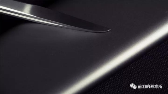

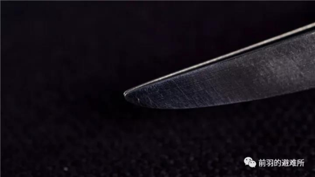

脚尖,我并没有做完全的尖头,而是和边线器一样做了一点带弧度的曲线,这样比较方便划长直线,也利于拐弯。
头部做了精细抛光,不会刮皮,使用手感佳。

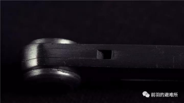

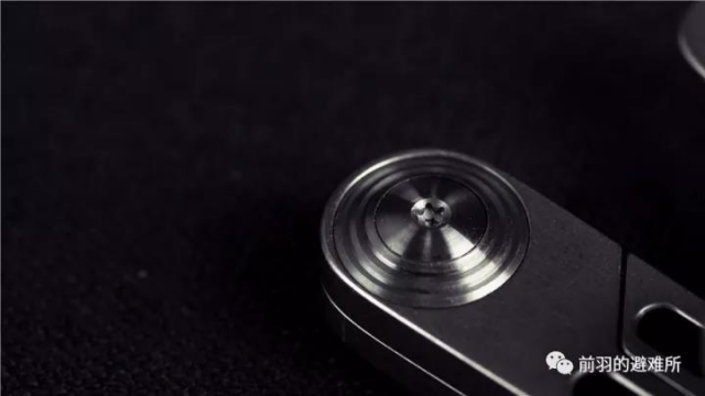

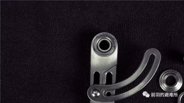

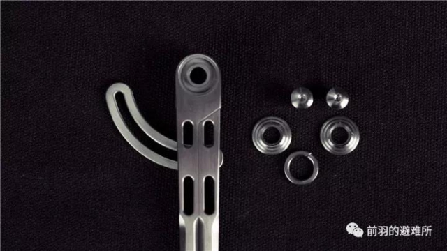

尾部固定螺丝:尾部的螺丝采用对锁的形式,尾部做了浅槽进行装饰。

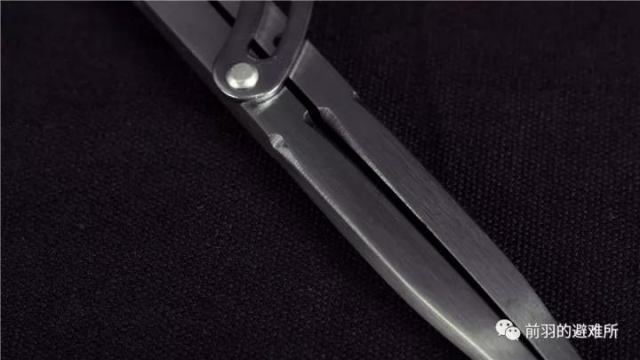

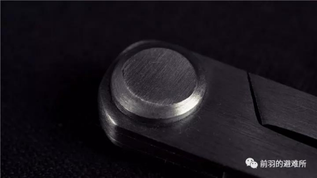

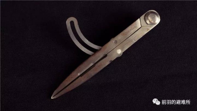

低价款的间距规,两脚结合是三明治结构,外加一颗铆钉固定。
大白腿两脚是用的叠加结构。
低价款间距规的结构造成了铆钉外形极其难看粗糙,且两脚之间非常非常紧,要用极大的力气才能打开。开合的阻尼感极其不舒服!估计是需要使劲砸铆钉才能固定的原因吧。

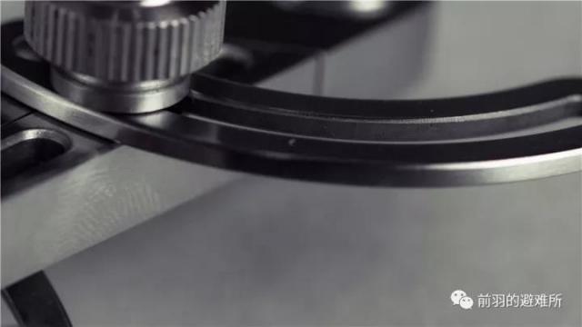

而大白腿的叠加结构,如果不做改进,两脚之间纯靠螺丝,间距的固定是不够牢固的。所以这里在尾部螺丝里面加了两个弹簧垫片。这个在可调押捻压槽的说明里面提到过。依靠这两个弹簧垫片来传导压力,消除平面接触的误差,增大对锁的力度。

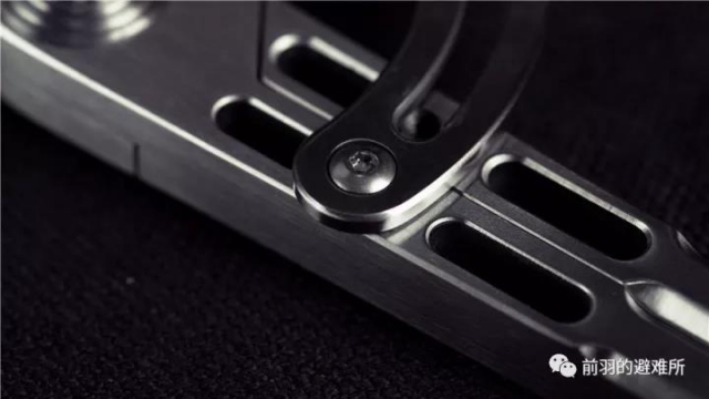

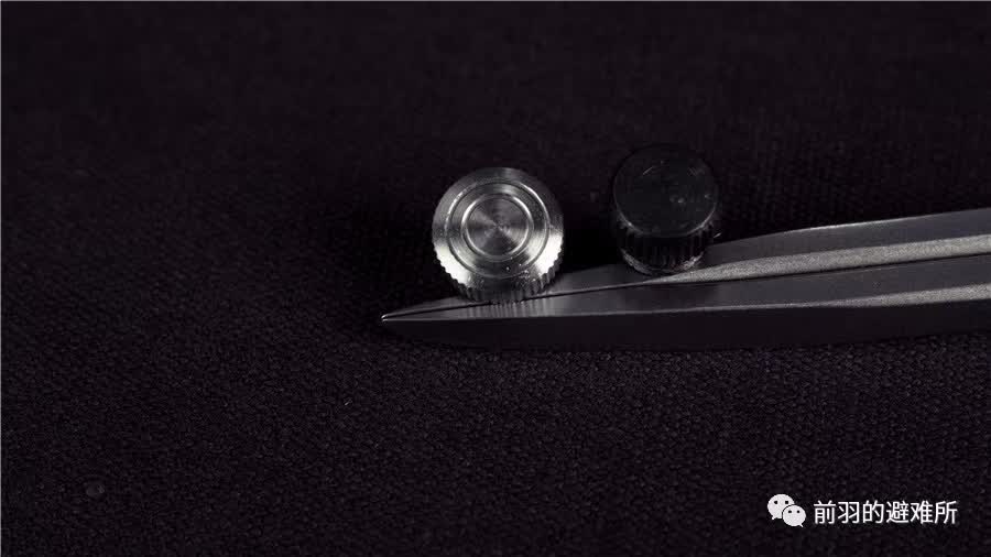

导轨固定螺丝:对于小螺丝,前羽偏好这种半蘑菇头的形制,绝非随处可找的普通螺丝。
在导轨上,做了沉孔来容纳这颗螺丝,这是我喜欢的方式,螺丝凸起在表面总让人感觉不够精致。

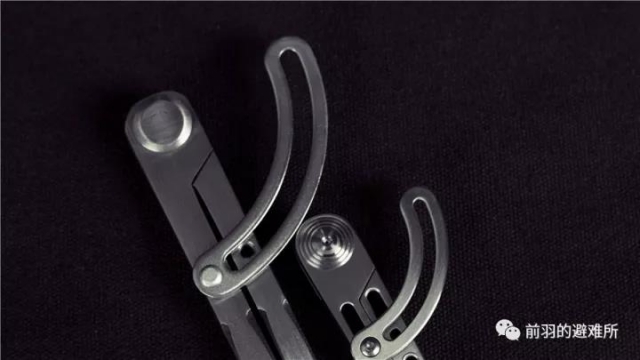

导轨调节螺丝:这颗螺丝为了增加调节的方便度和舒适度,对尺寸进行了增大,保留了竖条纹而非菱形条纹(菱形条纹略硌手)。
两个螺丝大小对比

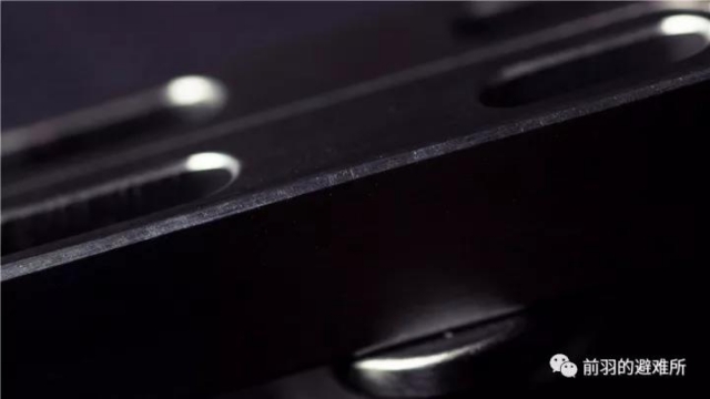

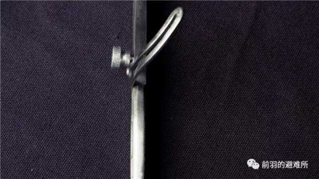

导轨:低价间距规的导轨,材质偏软,手使劲掰会掰弯。大白腿的导轨,更换了更好的材料,增加了硬度,厚度也增加了0.5mm,长度缩短了一点,所以强度更高。
 导轨被我徒手掰弯了
导轨内侧已经打磨,机加工痕迹几乎没有。

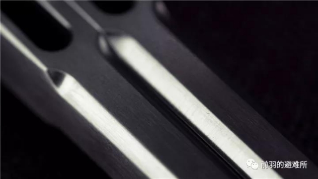

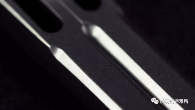

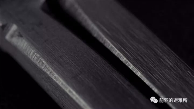

石洗会略微降低防锈性,因为增大了表面粗糙程度和接触面嘛,但是对于防止表面划伤有很好的效果,所以权衡一下是可以接受的。况且,沧桑石洗是真的很好看啊!
本次石洗采用的是细磨料,粗的磨料出来的效果不好看。
钢本砂光效果(微距镜头下)
纯石洗效果(微距镜头下)
沧桑石洗效果(微距镜头下)
纯石洗,沧桑石洗的,要多几道处理、配对的工序,所以价格高一点。
低价款表面的是拉丝工艺。
比较容易生锈,放了半年已经开始有浮锈了。
