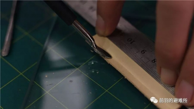

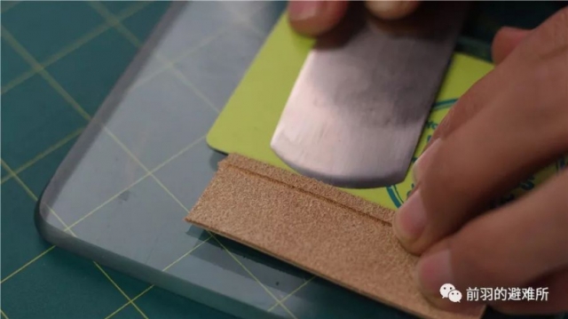

传统的削薄刀断削,常使用银行卡/身份证/钢尺垫在削薄刀下面进行垫高,再在玻璃板/大理石平台等绝对平面上进行削薄,接着用美工刀沿着边缘等边距地将断削的部分切下。
使用过程如下(以卡片为例)

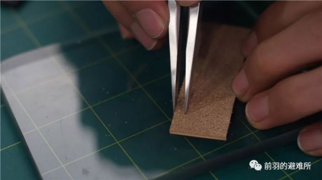

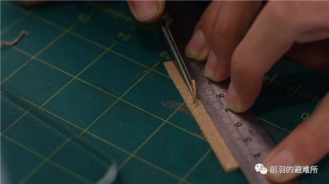

1.   在皮革背面,用间距规确定好断削的间距,压出边线;
2.   使用推槽沿边线推出深槽,以确定断削的边距及深度;
3.   找一块玻璃板作为操作平台,将削薄刀垫在卡片上,按住;
4.   皮面朝下将皮子放在玻璃板上,刀和皮子配合切割;
5.   完成。

此种处理方法对于新手来说有几点比较难以掌握(老手能熟练使用的,请忽略):
1.   各类卡片/钢纸/强磁铁,厚度不一,有些并非常用的断削厚度;
2.   当削薄刀固定在各类垫高物上面时,由于使用过程中为皮革往刃口推动,容易导致削薄刀刀头翘起或下沉,导致断削厚度不均匀;
3.   因没有凹槽固定削薄刀位置,需要很大力才能将削薄刀按住使其不会移动,长时间使用会容易疲劳。

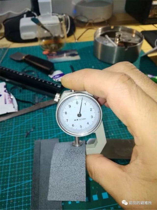

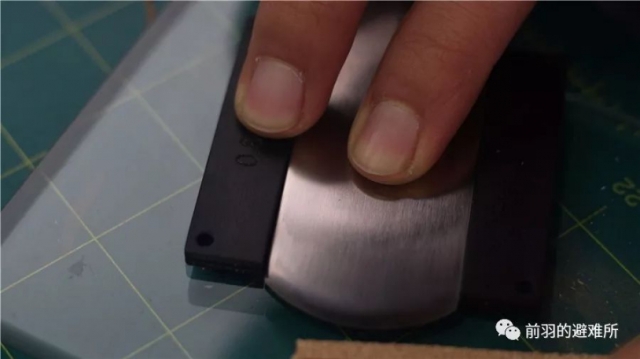

根据皮友断削的需求不同,此次制作了0.8mm,1.0mm,1.2mm三种不同厚度的断削夹具。这里的XXmm,指的是皮面向下进行断削后,皮料起鼓区域剩下的厚度。
需要注意的是,由于皮革的伸缩特性,使用XXmm的夹具断削后,断削后边缘皮革厚度会有0.1~0.2mm左右的误差(即0.8mm夹具断削后皮革边缘厚度为0.9~1.0)。手法不稳的话误差会更大。

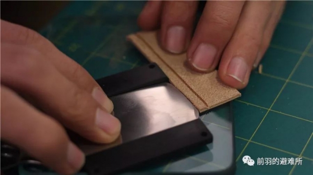

材质使用仍然是G10,强度较高且不容易变形。块料上铣槽宽度和前羽做的削薄刀宽度一样,可以完美容纳和卡住削薄刀身,减轻削薄刀移位,翘头等现象。

3.   左手按压住皮革,肉面朝上,用推槽推出想要的边距和深度;

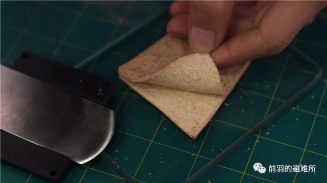

4.   根据需求选择合适的夹具厚度,将削薄刀卡进凹槽,右手按住削薄刀身;
5.   右手按住刀身,左手按住皮革(防止皮革上翘)进行左右移动切削,手法要相互配合;

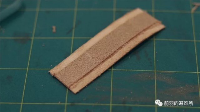

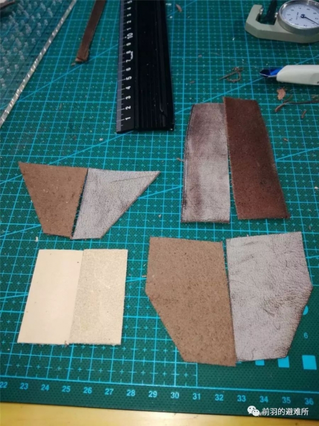

6.   断削后的效果图;

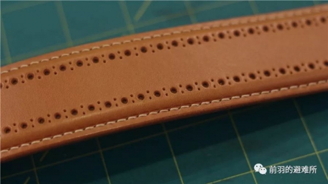

7.   起鼓后的效果
8.   整体削薄的效果
