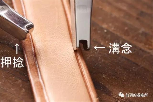

首先需要说明的是,压槽,类似于日本工具中的溝念,用于日式风格中的压槽埋线。而押捻,则是主要用于断削起鼓的边缘塑形。

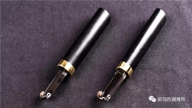

整体结构
押捻和压槽的设计原理,其实是一样的,只有细节上面有一些区别,所以以押捻为重点描述,压槽同理。由于前羽不是机械专业出身,经验都来自于多年的设计加工和经验积累,故描述中一些词汇并不专业,大家将就看看。

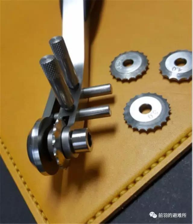

押捻的市场现状:目前市场上还没有一个可调节的押捻出现,针对于多种实用的情形下,皮友要配备多个押捻使用。这不仅造成金钱上的浪费,也会造成多种工具间的配合问题(固定边距的压槽和押捻,不同品牌的同个规格也略有差异,更不用提加工上的精度误差了)。
下图为日本的押捻。
押捻的整体结构:可调的结构,从原理来说很简单,是通过靠山的调节来达到使用部分间距的调整。这个设计理念在老式的工具上早有体现,但是受制于当时的技术和加工精度,我觉得并不完善。这个工具主要解决的,是螺丝的寿命问题,靠山的调节和固定。还有就是加工精细度和表面处理上会有一些亮点。

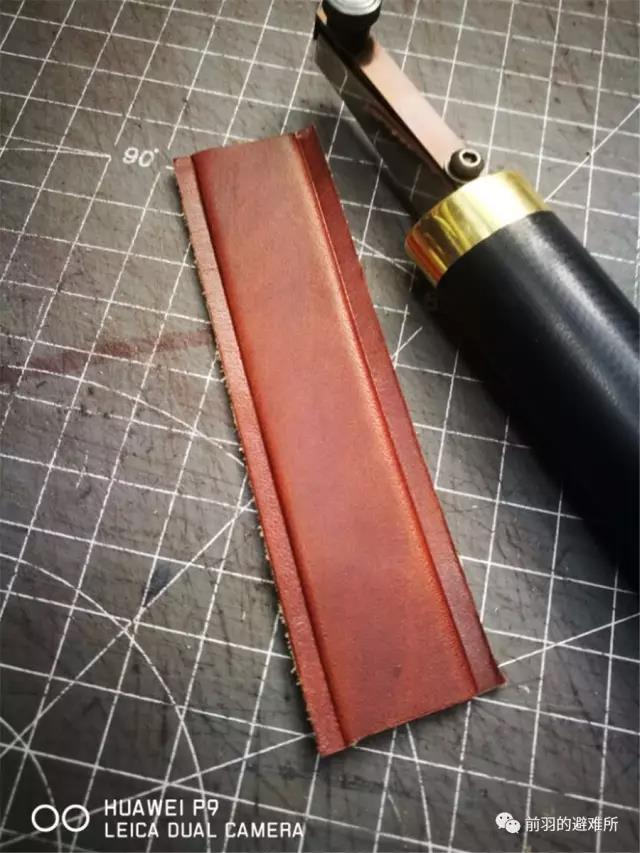

高低差:押捻的高低差是0.9mm。做断削起鼓的时候,一般会把皮边从2.0mm左右削薄到1.2mm左右,考虑到押捻压在皮面上,皮子会略有收缩,所以靠山的底部,最终打磨后厚度在0.9mm左右,完全贴合实际实用。压槽的高低差是0.6mm,因为压槽主要用于日式/美式风格的制作,需要用到压槽的皮面厚度不会低于1.4mm。

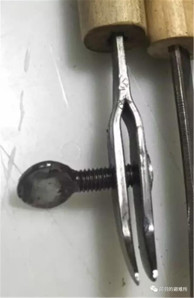

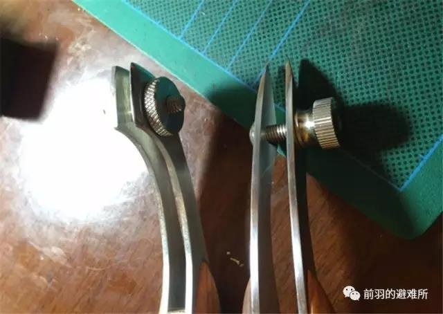

重点改进-螺丝的寿命:很多日式或者国内仿日式的工具,主要是用以下结构来实现工具使用的头部与靠山的分离。
早期的这类产品(主要是可调压槽,可调押捻没人做),因为在单侧都是简单开了2个圆形螺丝孔,所以越拧螺丝越紧,而且用的锌合金螺丝镀铬,给人是一种不锈钢的视觉感受。但实际上锌合金的硬度较低,在过紧的时候,容易拧花滑丝。至于后面是否有改进,就不得而知了。

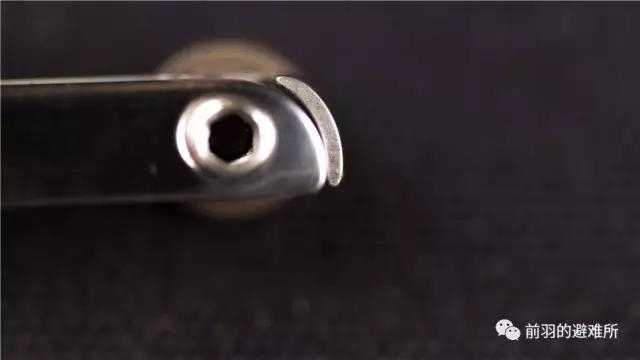

前羽为了改进螺丝的寿命,在整体的头部,采用了加装轴套(有的人叫这个丝中丝,意思内外都攻丝套丝)的方式。原理是头部开孔并攻螺纹,而轴套是内外双螺纹的,尾部通过内六角进行调节,以此来人为调节松紧度,达到不易滑丝的目的。
轴套
头子内部螺纹细节。里面有加工时残留的粉尘,所以看着纹路不明显,轴套装一次就能把粉尘挤出来。

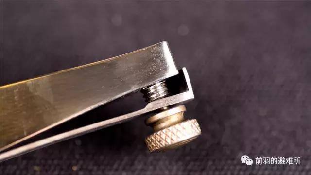

在调节靠山的时候,螺丝的运动轨迹是一条弧线。这就是为什么直接拧一颗螺丝的方法容易造成滑丝!螺丝在调节的过程中,轴向是一直在变化的,而固定螺丝的内螺纹是固定的,这个矛盾无法调和,所以一些结构简单的压槽用一段时间以后螺丝会出问题。
这个轴套和头子上开的孔,通过故意加大公差的方式,使之配合并不那么紧密,留下一定的余量来减小因螺丝运动方向改变而带来的过紧、滑丝等问题。实测有效!
同时调节片上的螺丝孔,必须开成跑道状,留足余量,否则容易将螺丝卡得过紧,这个我想大家应该都能理解。
侧边调节片的固定螺丝,也是用的不锈钢,外加一个弹簧片和一个垫圈,弹簧片负责把螺丝推进的力传导到垫圈上,使得垫圈均匀受力,使固定更牢固。

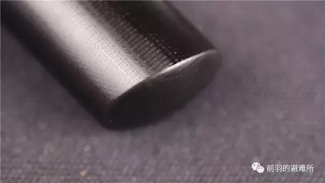

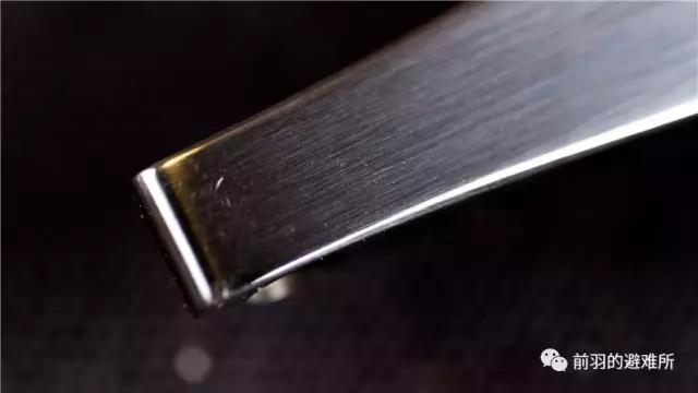

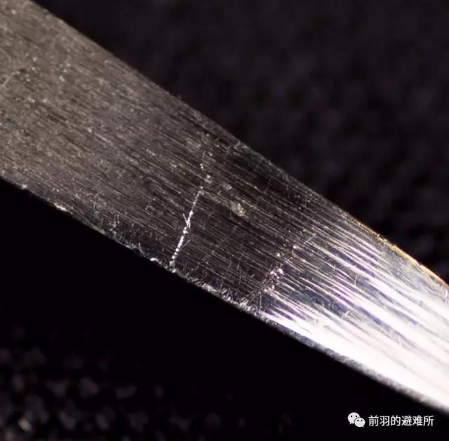

1.   抛光:对于某些工具需要和皮子直接接触的地方,必须倒圆角并做高抛光,防止棱角和粗糙的表面划伤皮面或留下印痕,但是抛光必须耐心,如果底部的划痕没有完全去除干净,就会是下面这样的结果,即便抛光了,也会有波浪纹。
这是前羽边线器的头部抛光,微距镜头下,两者的区别就能看出来了。

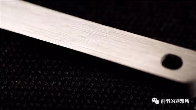

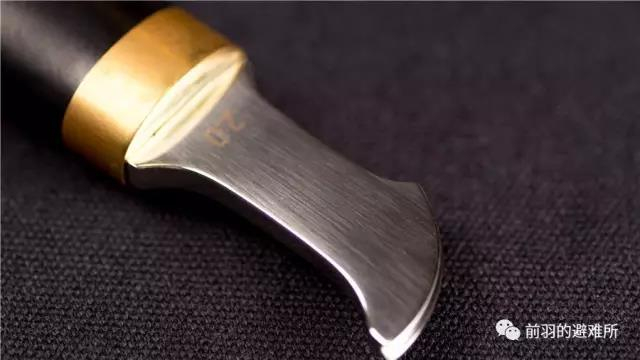

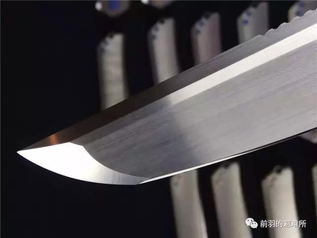

2.   拉丝:是指在金属表面做出拉丝效果,视觉上比抛光面具有更好的耐划痕能力(主要是因为本身有拉丝痕迹,再有划痕不会像在镜面上那么明显)。具体有手工拉丝和机械拉丝之分,手工拉丝的优点在于方向整齐划一,拉丝痕迹连续,而且由于在拉丝前会先把金属表面抛成镜面再进行拉丝,所以整体非常光洁干净。缺点是实在是太贵了,一个刀身的完美拉丝,能做上一下午。
如图为国内著名的刀匠次世代刃物做的拉丝效果。
机械拉丝,一般拉丝不连续,且略微粗糙,但是架不住成本低,为性价比的选择。

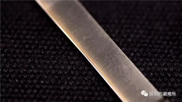

3.   喷砂:是利用空气压缩机,将极其细微的砂粒高速喷射在金属表面,做出磨砂的效果。喷砂主要是为了去除工具表面的细微毛刺,为石洗工艺做准备。砂粒的选择很关键,工业生产的厂家,一般用粗砂,这样在工具的毛胚加工阶段可以做得粗糙一些,靠后期粗砂喷掉毛刺。前羽用的砂粒,相对比较细腻,喷砂的效果会细腻不少;

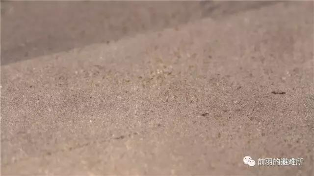

4.   石洗:是指在机器中,将工件和磨料混合进行滚动摩擦,去除表面细微毛刺以及制造不规则划痕。
低目数劣质的石洗是这样的。
前羽的石洗效果是这样的,比较细腻(请忽略微距镜头下放大的加工痕迹)。

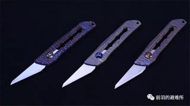

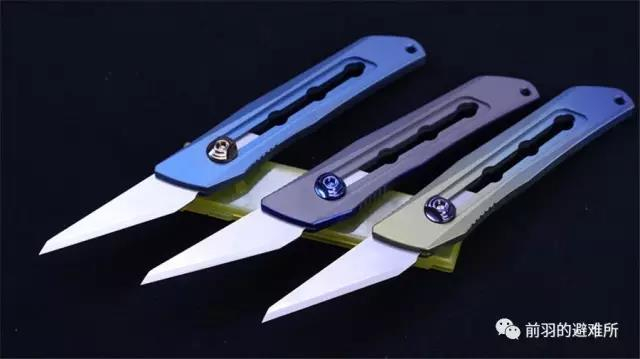

5.   阳极氧化:钛合金之所以被edc圈子广大玩家接受,就在于其表面可以做出多种不同的色彩。阳极氧化是其中比较常见的,这个工艺之前在美工刀出来的时候已经介绍过了,主要还是通过不同厚度的氧化膜,对光线的影响产生不同的颜色效果。好的电解液能做出更多的色彩,但是用什么电解液是有讲究的!
6.   烧钛:钛合金表面在高温下会形成氧化膜以及不同的色彩,耐磨程度比阳极氧化更高。当然很多效果就要取决于手工控制加工工具的水平了,还有审美。流水纹火焰纹等,都靠纯手工来把握。什么?用什么工具加热?什么类型的喷枪?都有讲究!

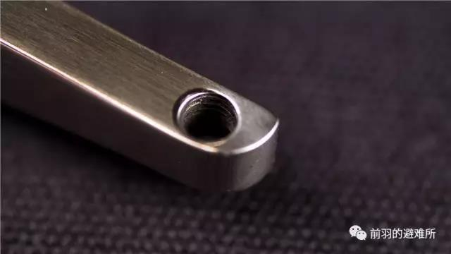

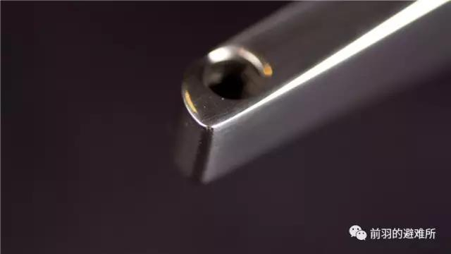

主体形制和表面:这个就没必要特殊说明了,看外观即可,压槽的压脚宽度是1.6mm,正好匹配各类斩齿宽度。头子各部分边缘都是高抛光和倒角,压出的槽和起鼓非常圆润。
抛光
倒角

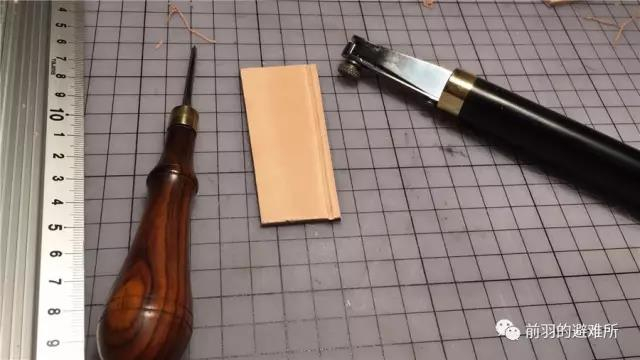

压槽效果
押捻效果

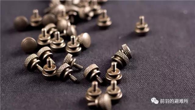

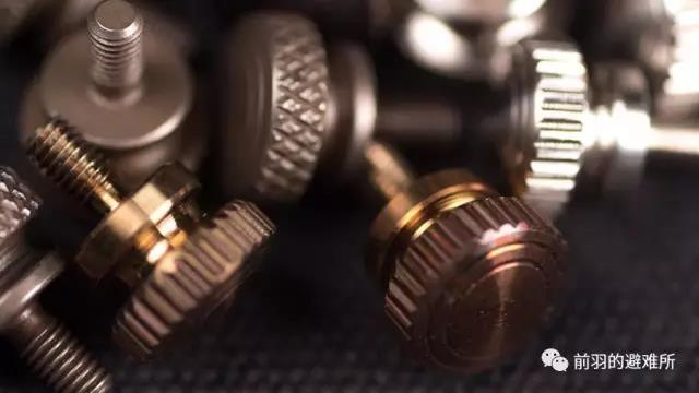

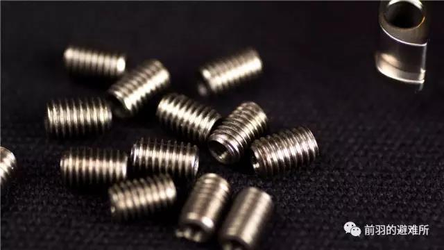

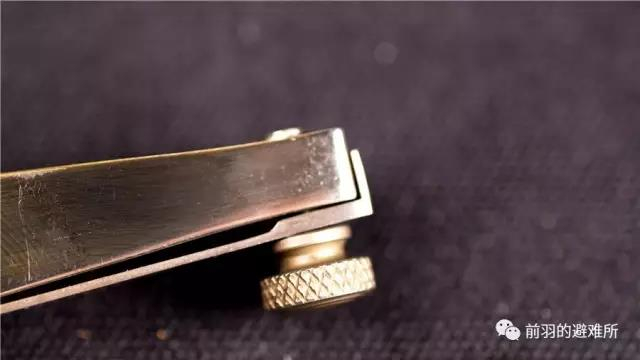

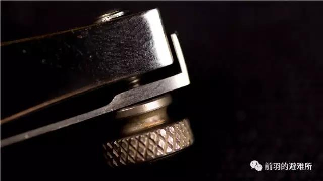

螺丝形制:调节螺丝因为需要用手拧动,拧进去后不能紧紧挨着靠山,否则手拧会很累,所以这种形制是需要定制。同时考虑到增大摩擦的需求,螺丝周边进行了滚花处理。
看一下这张图就明白了(网上搜的,如有侵权请告知后删除)
螺丝滚花细节图

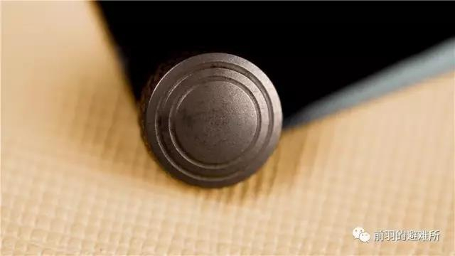

固定螺丝,我本来是打算做扁平的类似国外知名刀具品牌克里斯里夫折刀上用的扁平蘑菇头螺丝,但是市面上没有买到,定制螺丝又太贵,所以选了半蘑菇头的形制,机械感比较强,至少我个人还算比较喜欢。

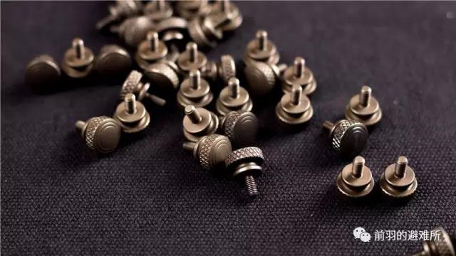

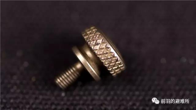

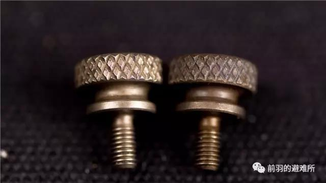

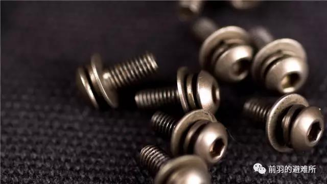

螺丝表面:螺丝在加工完成后,表面会存在一定的微小毛刺,劣质的产品往往不深度加工就直接上市了。而前羽的精加工是要做表面处理的。为增加表面的磨砂感,前羽采用的是喷砂石洗的工艺。同时为了增加质感(普通石洗后螺丝颜色发暗不是太美观),对螺丝进行了升温氧化处理,做成了枪色。
下图是石洗前后的外观区别和粗糙度细节
石洗完以后拧螺丝的手感会更好,不会有生涩的感觉。

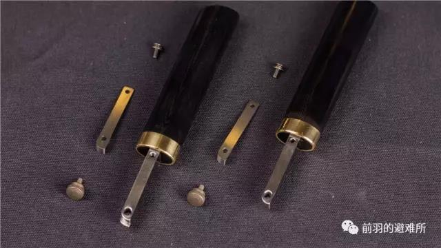

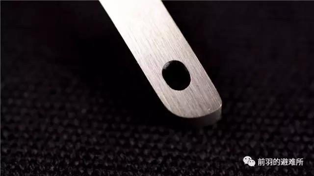

侧边调节片:侧边调节片为了提供更好的弹力和可操作性,从初版的1.2mm厚度减薄到了1.0mm。调节片的外形不规则,尤其是内侧,打磨起来相当吃力。
为了和头子及螺丝匹配,内侧做了抛光,外侧做了机械拉丝。嗯,做拉丝效果其实就是为了演示一下多种表面处理,做一下科普,其实从实用性上来说,拉丝也并没有提高多少。
内侧抛光
外侧拉丝
值得注意的是,侧边调节片打磨前需要留好打磨余量,否则多零件互相结合容易造成不匹配的情况。

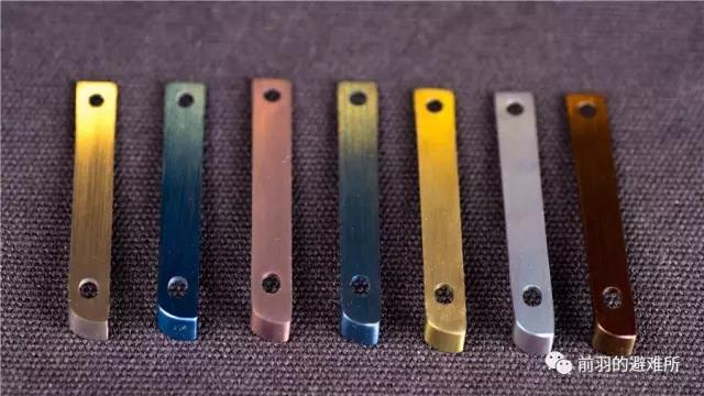

其实钛合金的侧边调节片可以阳极氧化出更多的颜色,比如粉色,蓝色,绿色等,如图。
但是因为螺丝已经被我全部氧化石洗成了枪色,颜色不一定搭,所以要等下一批螺丝,再氧化成蓝紫色进行搭配。不锈钢螺丝的蓝紫色氧化效果如图,对于温度的控制需要非常精确,否则颜色就出不来

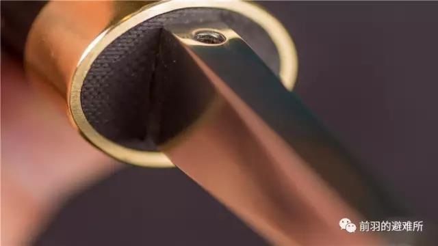

手柄:手柄,毫无疑问还是做的G10材质,优点就不多说了。本次手柄根据皮友的意见,在原有裁皮刀的手柄上进行了一定的改进,加长了5mm,尾部由内凹改为微微凸起,更方便押捻/压槽发力。使用裁皮刀比使用押捻/压槽的所需的用力小一些,所以仍然采用尾部内凹的设计提升手感。
铜箍:之前有2位(真的只有2位,不是虚数)的边线器用户给我提了意见,说边线器长期加热使用铜箍会比较烫手,所以这次把铜箍由全包覆改为半包覆,有效避免了头子把热量导入到铜箍上。
头子不接触铜箍。
做这样的结构,很容易出现的问题是,固定头子的胶水会从接触的地方溢出,不过我采取了一个小小的改进,可以做到基本上看不到胶水(不排除安装过程中稍微粘上一点)。也许品控并不一定能避免所有的加工瑕疵,但是合理设计及加工,可以有效地提高完工度,降低瑕疵率。
