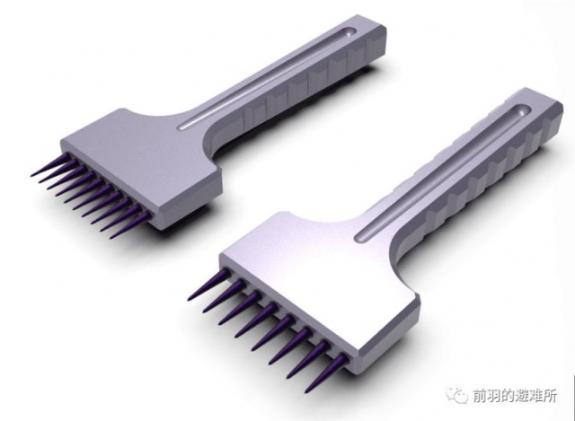

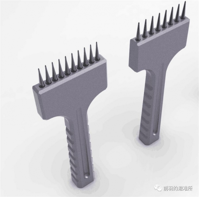

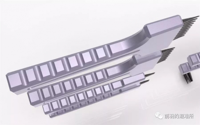

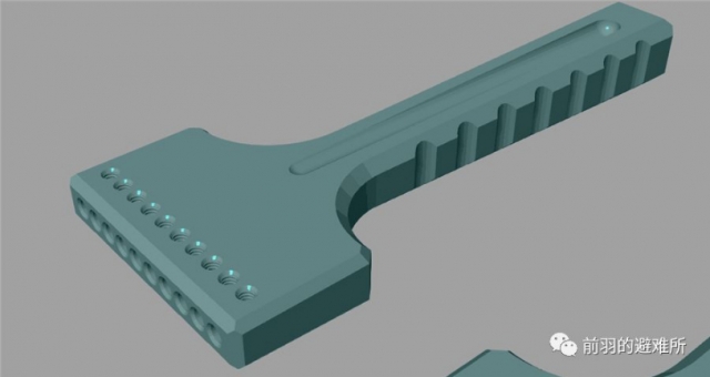

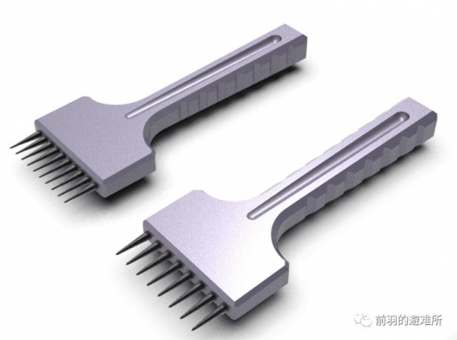

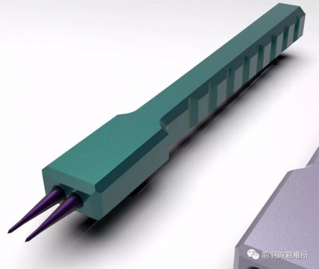

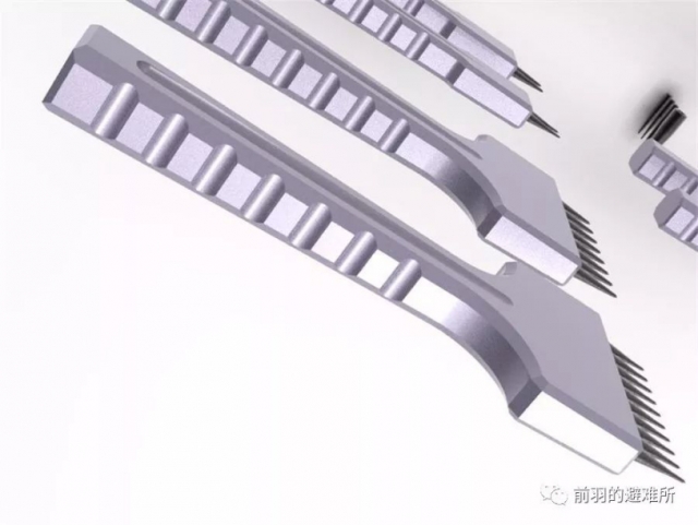

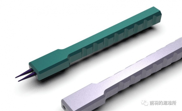

于是三维图先画了一下,注意这只是初级版本,后续还有细节调整,不作为最终定稿。千万注意!
大概有以下一些版本:3mm间距的圆斩和排冲,4mm间距的圆斩和排冲,5mm间距的排冲。那种布洛克风格的装饰冲,等以后大家有需求了攒一波再做吧。

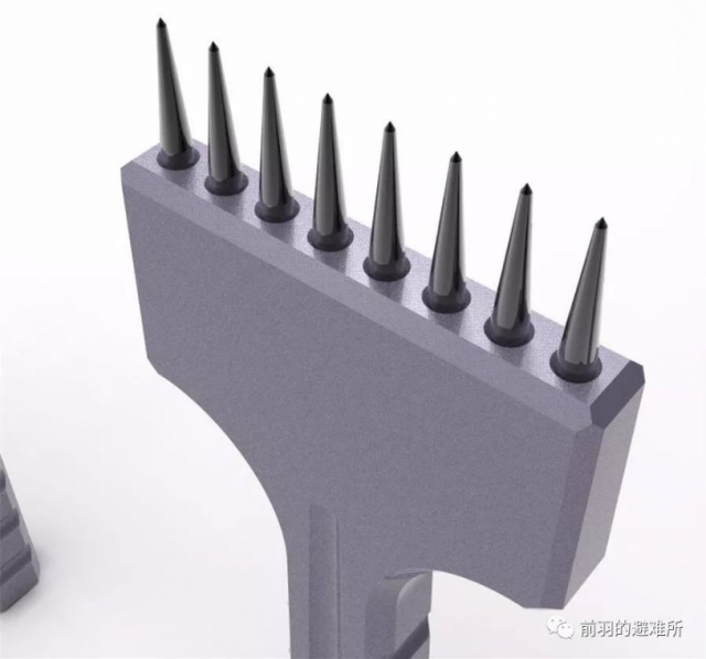

我自己平时用了一下,感觉是排冲开出来的孔较大,所以缝线很轻松,但是孔真的是有点…….大。市面上spc 0.7mm的排冲,因为锥度的问题,打完基本出来都成1.0mm以上的孔了。这次排冲上用的孔大小是0.7mm,锥度较小,不排除后续因为强度问题而加大锥度。
圆斩的话,孔比较小,但是长距离缝线,过针有点累,但是用在翻缝上面,翻完以后是看不到斩孔痕迹的。
感觉有几个亮点:
1.   间距的精度控制,都上数控加工中心了,精度是比较高的;

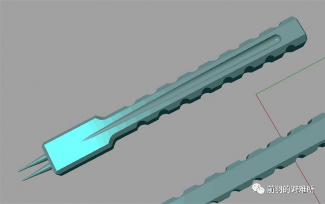

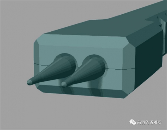

2.   合理的锥度,在略厚的皮革上打出较小的孔型。图上可见,为了保证打孔足够小,锥头都是分了3个锥度,实际制作可能会简化一下,还是优先保证成本和强度;

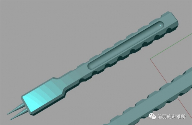

3.   可更换斩齿的设计,方便损坏了维修换齿;

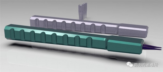

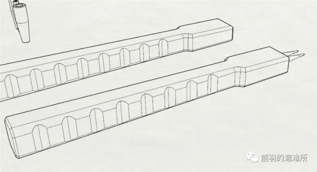

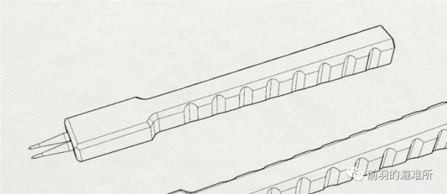

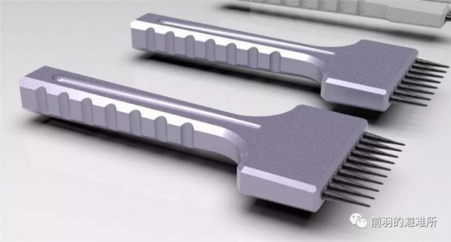

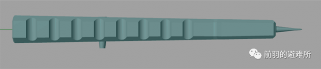

4.   手柄尾部粗大,方便锤击。侧边做了粗大的防滑槽,用来防滑;
5.   手柄铣槽减重,减轻使用过程的疲劳感;
6.   可换斩齿的设计,前部会比较粗大一点,因为要预留安装的余量,会比较重。为了减重,手柄整体从尾部到前段是渐薄的,当然渐薄有做得好坏之分。这个是一体渐薄的,不会偷懒只在斩前端做一下渐薄装装样子;
7.   渐薄的手柄上面,还做了斜向大倒角,这个工艺难度还是比较高的。
把产品做漂亮点,也不是为了炫技或者人为去提高价格,而是觉得,稍微加点成本上去就能做得很精致,我就会乐于去改进。
有人问我这么个玩法赚不赚钱。我要说不赚钱那是虚伪,人生活需要金钱毫无疑问,但是让每位皮友的钱花得更值得,这是我所努力追求的。
表面处理目前还在考虑,应该会在发黑石洗(黑色间距规的那种处理方式)和喷砂镀铬(类似银白色磨砂的质感)之间选择吧
下面是一些过程图,有些图纸上面孔啊槽啊还没画上去,大家随便看看。
